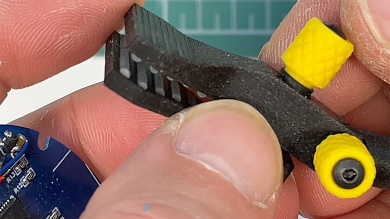

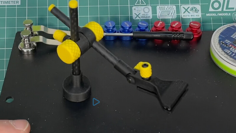

Разрабатывая один из своих проектов, где требуется тонкая пайка чипов вроде тех, что на фото, я столкнулся с типичной проблемой: как удобно зафиксировать плату, чтобы был свободный доступ со всех сторон? Особенно если это не серийная сборка, а постоянные разноплановые проекты с навесным монтажом. Хотелось держать модуль крепко, красиво и при этом иметь полный доступ к обеим сторонам.
Крокодилов у меня хватает. Но все они — компромисс. Где-то неудобно, где-то болтается, а где-то просто выглядит как хлам в кадре. А ведь мне нужно не только паять, но и показывать процесс: и вам, и себе на память.

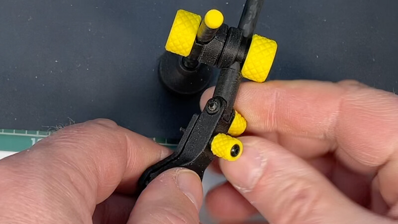

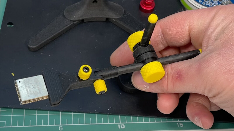

Так и родилась идея этих 3D тисков. Полностью подвижные, фиксируемые под любым углом. Хоть вверх ногами, хоть наискосок — как удобно, так и поставил. Работать с паяльником стало комфортнее, а для съёмки — просто находка.

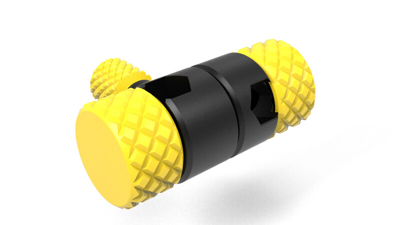

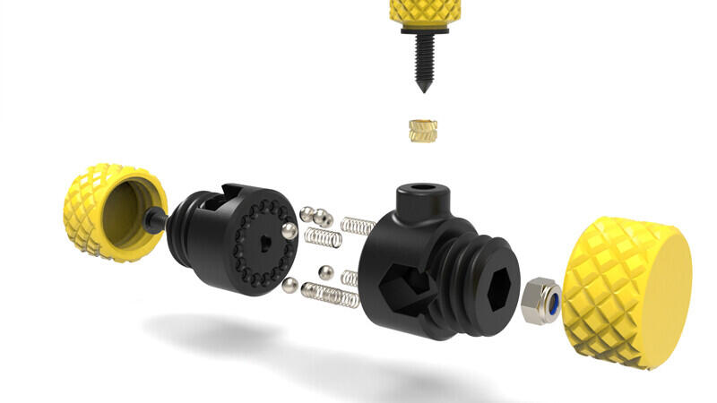

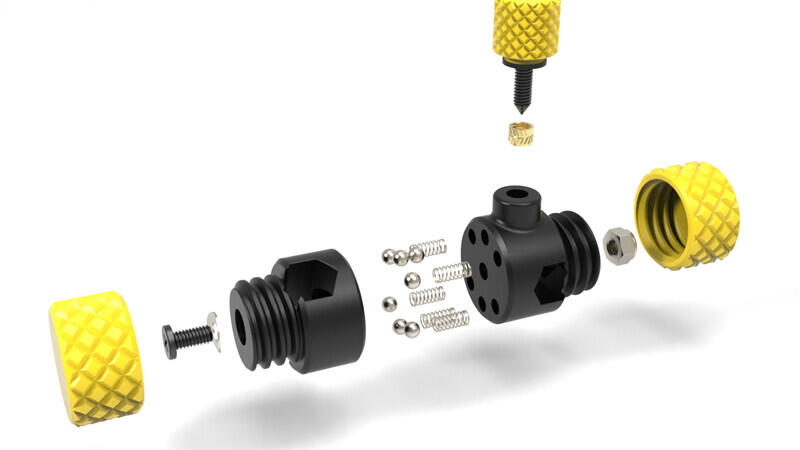

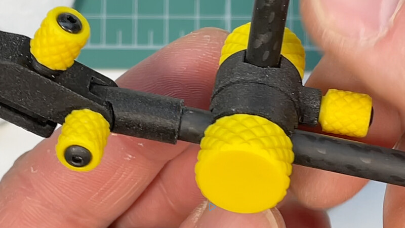

В основе — карбоновые трубки, оставшиеся от старого проекта. К ним напрашивались надёжные, цепкие фиксаторы — я прошёл три итерации:
- Первая версия — на резинке O-ring. Держит, но нестабильно.
- Вторая — с магнитным грипом. Уже лучше, но не то.

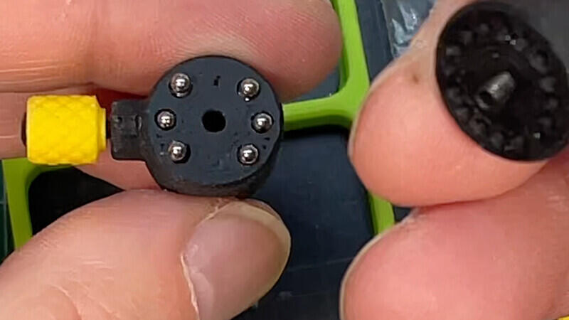

- Третья — шарики с пружинками. Вот она, золотая середина. Плата фиксируется мёртво, но вставляется без усилий.
Основание — металлическая пластина, а тиски сидят на мощном магните. Устойчивость? Железобетонная. Черные детали я напечатал из PLA Carbon — твёрдо, жёстко, красиво. Желтые ручки — ABS, немного фактуры, немного контраста.

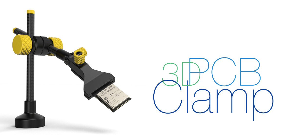

Почему оно мне нравится
- Во-первых, надёжно.
- Во-вторых, красиво в кадре.
- В-третьих, свободный доступ со всех сторон.
- В-четвёртых, делается быстро — никаких сложных деталей. А главное — универсальность. Под любые мелкие платы, особенно модули типа ESP.

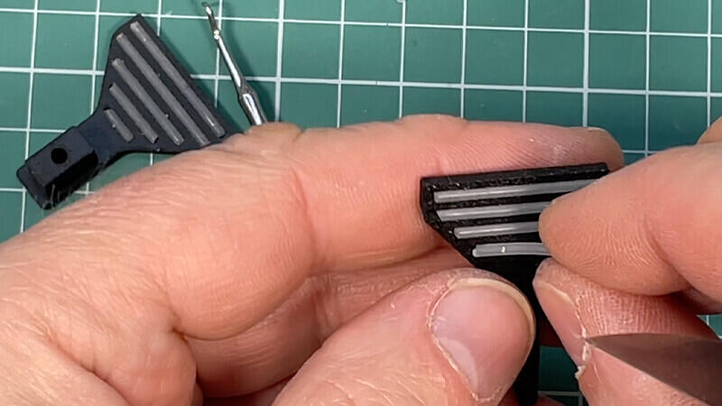

Как это сделано:
