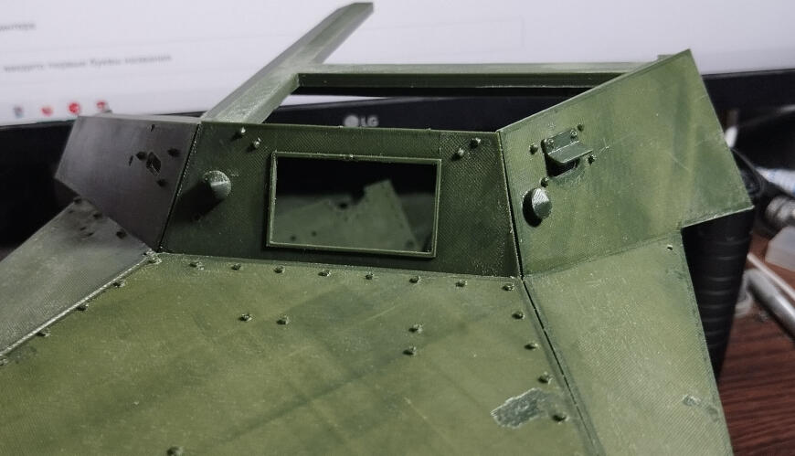

На фото ниже, например, показан щиток над амбразурой перископа. Его толщина на натуре составляет 3-5 мм, но в пересчете на модель это будет 0,3-0,5 мм. При такой толщине щиток развалится от малейшего апчхуя. Пришлось сделать его толщиной 1 мм, что в глаза отнюдь не бросается, а значит сгодится.
Танчик-бэтээрчик. Как порезать panzer на кусочки.
Обращают на себя внимание болты и заклёпки на броне. Эти вещи от чего-то явно не получились. Возможно, что сопло 0.25 мм не годится для такой мелочи. Это я выясню позже, но переделывать уже не буду.

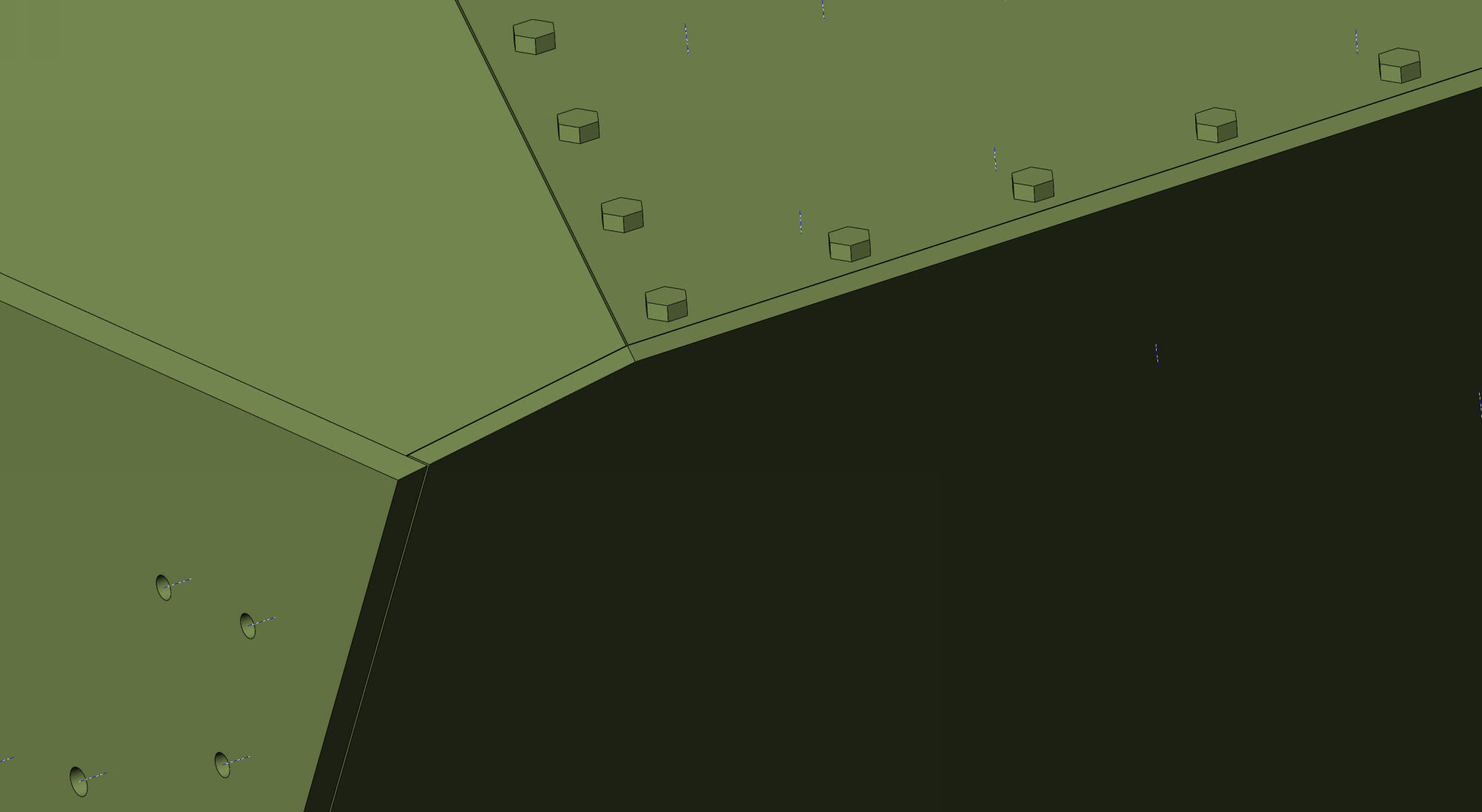

Итак, для превращения корпуса из твердотельной бобышки в пустой ящик, я применил команду Солидворкса "Оболочка", задав толщину оболочки в 15 мм. Напомню, что у меня имеется модель в натуральных размерах и привожу я их к масштабу только для создания файла *.STL. Далее я режу оболочку на плоские листы с кромками, ориентированными в пространстве как у оригинала. Вот так выглядит нос корпуса по правому борту:

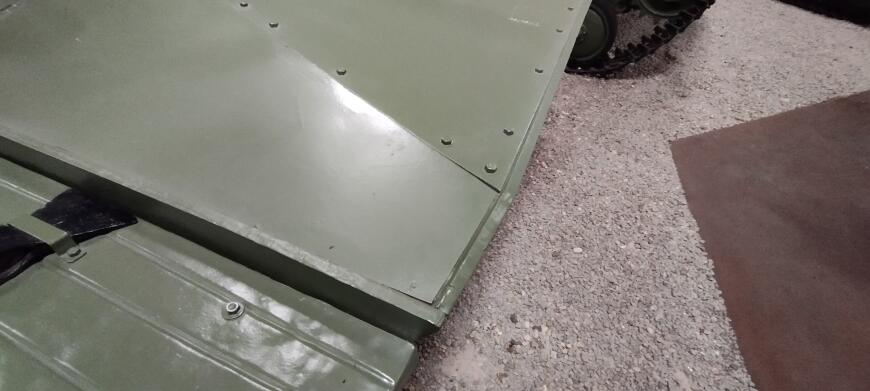

А так выглядит этот же нос корпуса на оригинале:
- Гениально! - подумал я сам в свою же сторону.

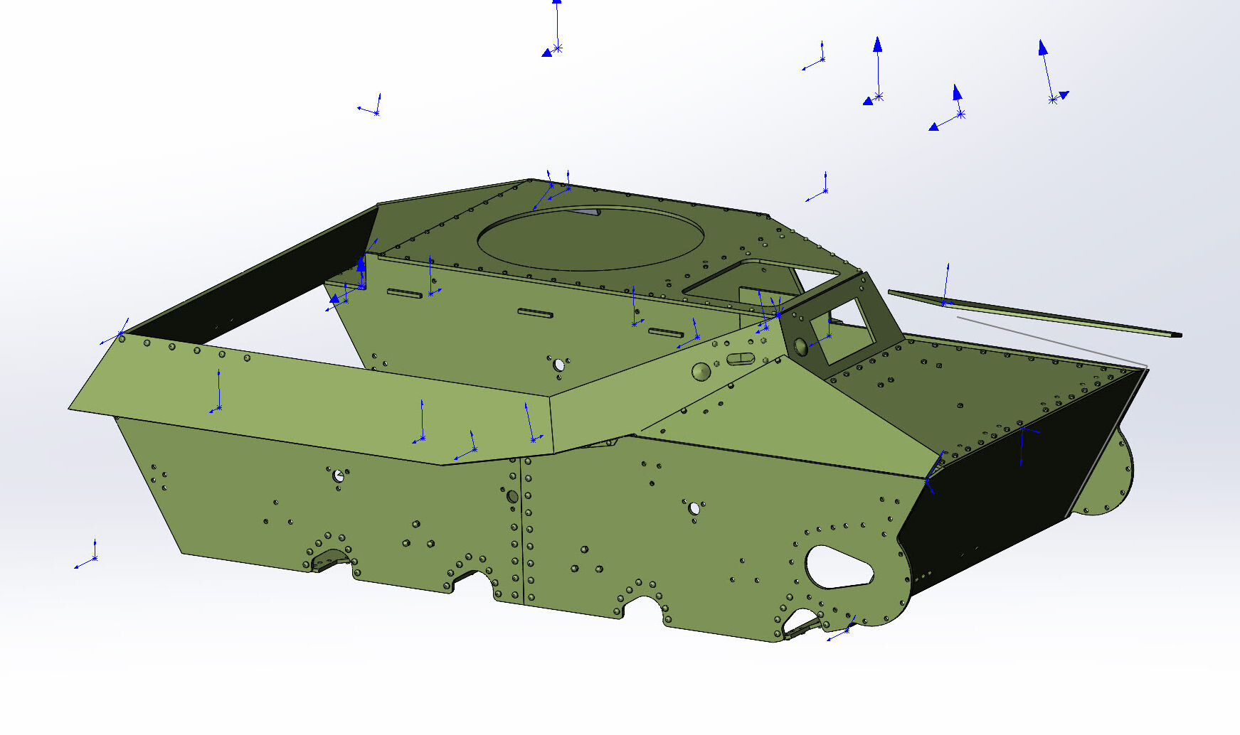

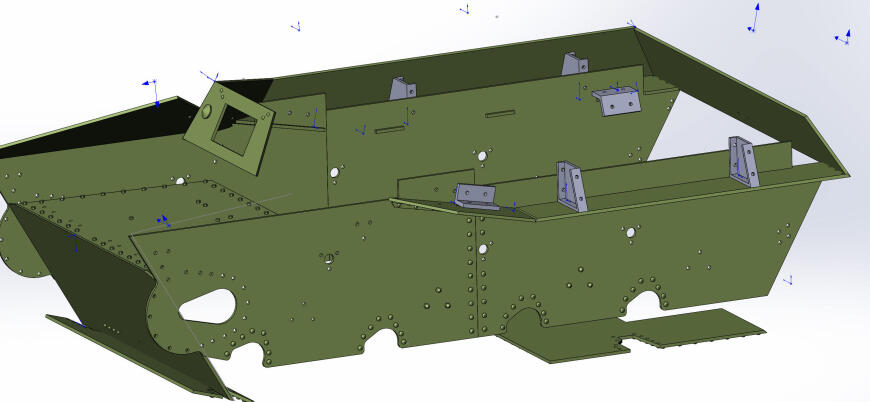

...и начал тупить. Поскольку используемый мной чертеж имел размер около 12х12 метров, начальная точка модели оказалась очень далеко от места фактического расположения модели, что после нарезки модели на отдельные детали создавало определенные трудности. Я начал перекомпоновывать нарезанные детали так, чтобы они находились как можно ближе к своим начальным точкам. Таким образом я получал компактный эскиз и деталь, снимал проблемы с образмериванием. В дальнейшем я импортировал обработанные таким образом детали в сборку корпуса и там состыковывал при помощи нескольких сопряжений.
В результате у меня получалась вот такая сборка, с разбросанными по всему полю начальными точками деталей (синие звездочки с стрелками):
Но точки, сами по себе, это фигня по сравнению с мировой революцией, а вот 2 носовых листа, как это видно из предыдущего рисунка, я так и не смог уложить в требуемые позиции, после чего забросил проект и переключился на другие дела.
Абыдна, дыа? Я корпел над этими "художествами" едва ли не месяц! Что делать, что делать - я не обучался в университетах работе с CAD-ами и не участвовал в групповых проектах, отсюда и такие досадные промахи.

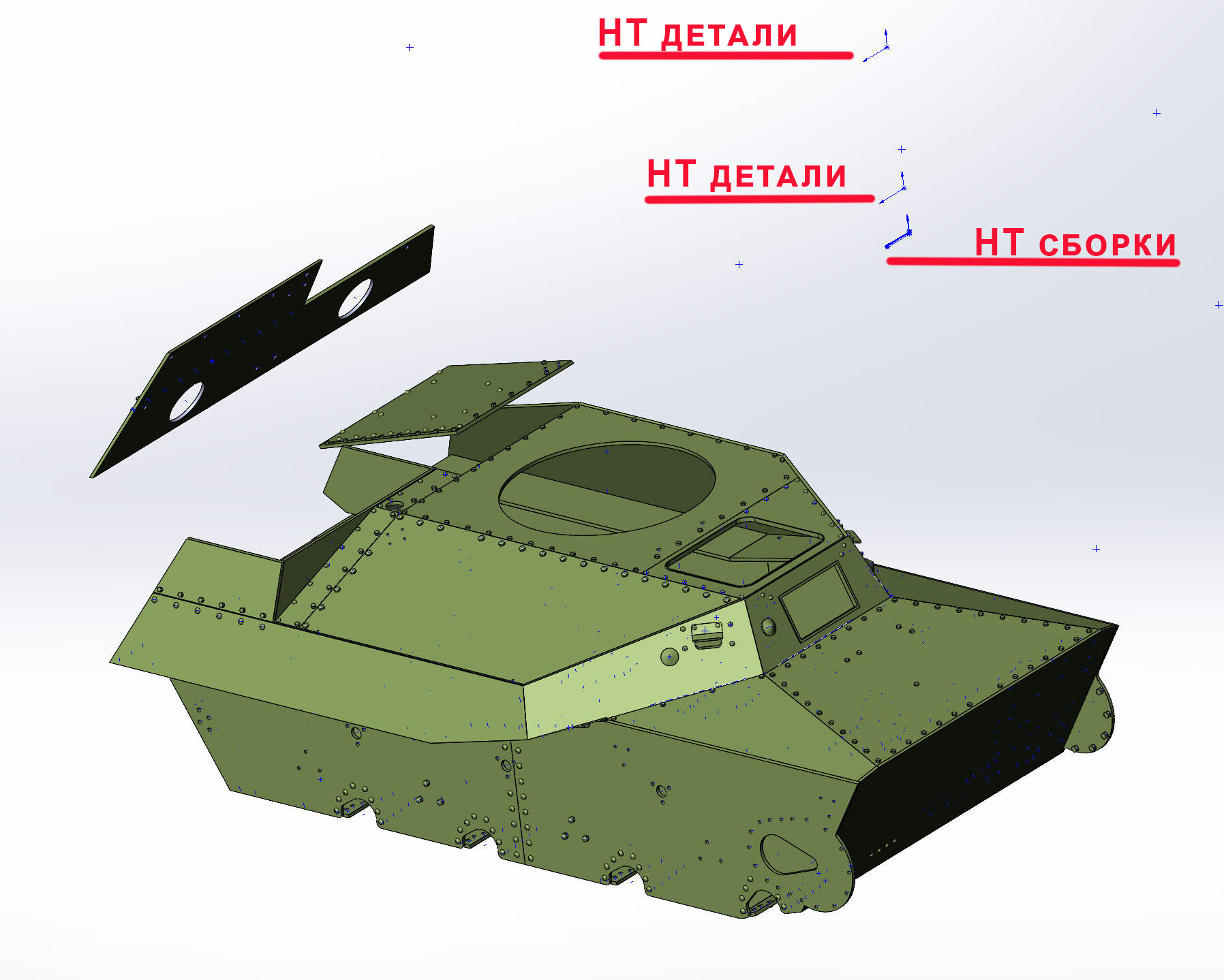

Через пару-тройку недель я начал проект вновь, с команды "Оболочка". Однако в этот раз начальные точки я трогать не стал и оставил их как есть. Уж и не помню, что побудило меня поступить именно так, но - о чудо! - работа пошла неимоверно легко и быстро. В чем же заключался цымес такого решения?
Цымес очевиден: при импорте в сборку деталей, их начальные точки автоматически совмещаются в одну, начальную точку сборки, требуя от пользователя лишь подтверждения операции, а сами детали идеально состыковываются друг с другом. И все. И никаких сопряжений городить не надо. После этого с деталями можно делать все, что угодно: их можно резать, гнуть, наращивать, но детали всегда будут зафиксированы в пространстве сборки. Это очень полезно для внесения сборочных зазоров в модель, например.
На рисунке ниже показаны 2 детали, импортированные в сборку, но еще не привязанные к ее начальной точке (НТ):

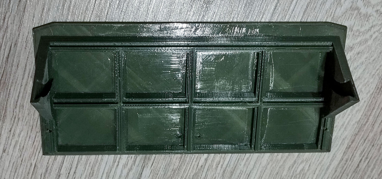

Параллельно с одной проблемой я врюхался и в другую. Понятно, что пластик толщиной 1.5 мм никаких нагрузок нести не может. Более того, даже соединить между собой листы такой толщины можно только внахлест. Соединение встык и под углом возможно лишь через подложку соответствующей геометрии. Вначале я не увидел этой проблемы и стал решать только проблему соединения, создавая конструкции по типу уголков:
Однако позже ко мне пришло понимание того, что вопрос прочности решать тоже надо. И тогда я начал городить каркас, на который наклеивались бы листы корпуса, который придавал бы им жесткость и обеспечивал надежную склейку между собой. Выглядел каркас примерно так:Танчик-бэтээрчик. Как порезать panzer на кусочки.
Форштевень на каркасе:
Измысливание и отрисовка каркаса заняла у меня ну очень много времени. Каркас я дорисовывал в сборке к имеющимся листам корпуса практически по месту. К каждому листу корпуса прилагается свой каркас. Каркасы стыкуются между собой при сборке на клею и отрезках филамента.
