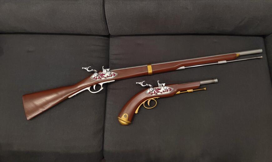

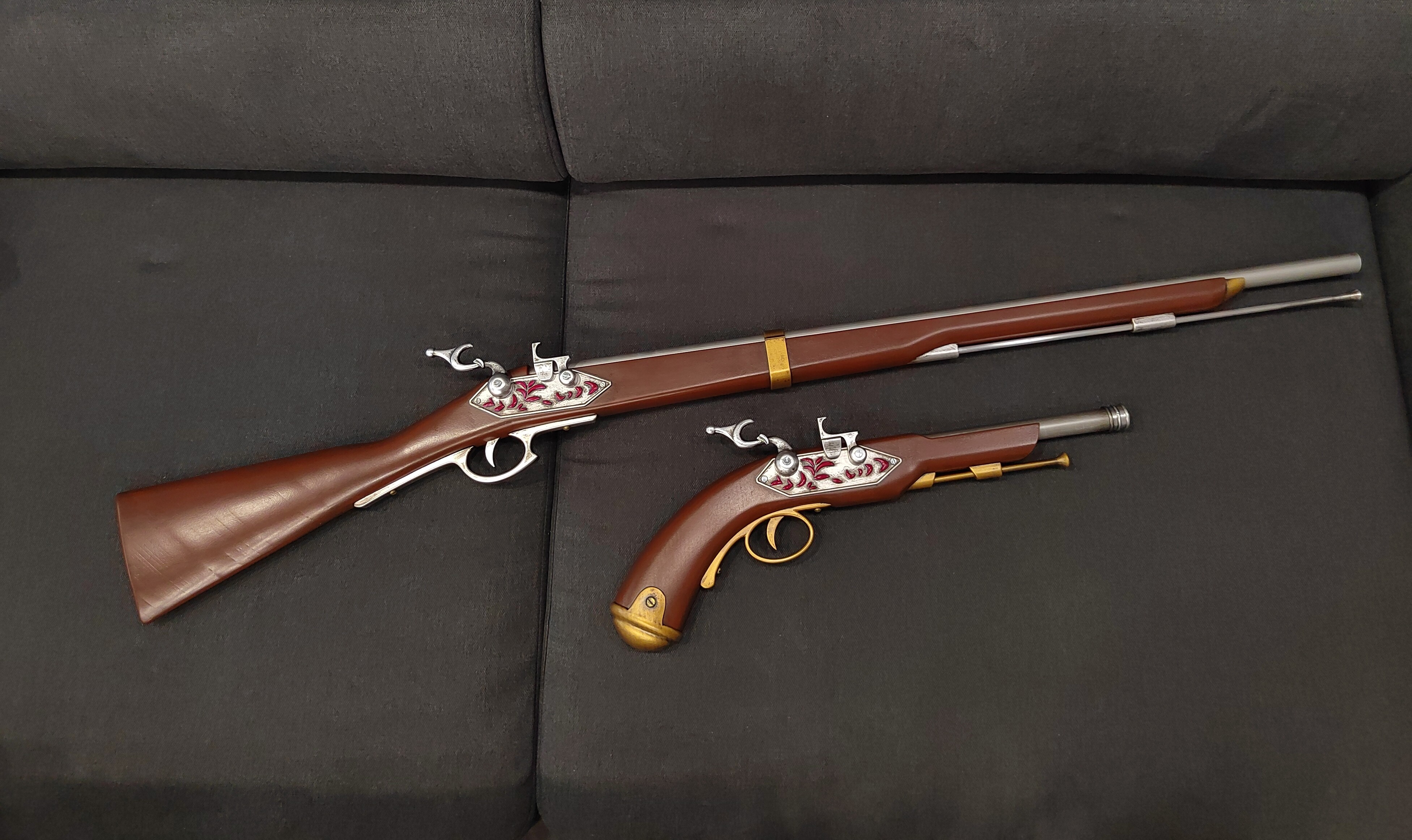

Сделал оружку для косплея Tokisaki Kurumi из аниме Date A Live.
Сам крафт был выполнен зимой-весной, но собрать всё в статью я сподобился вот только вчера =)

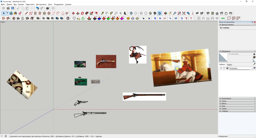

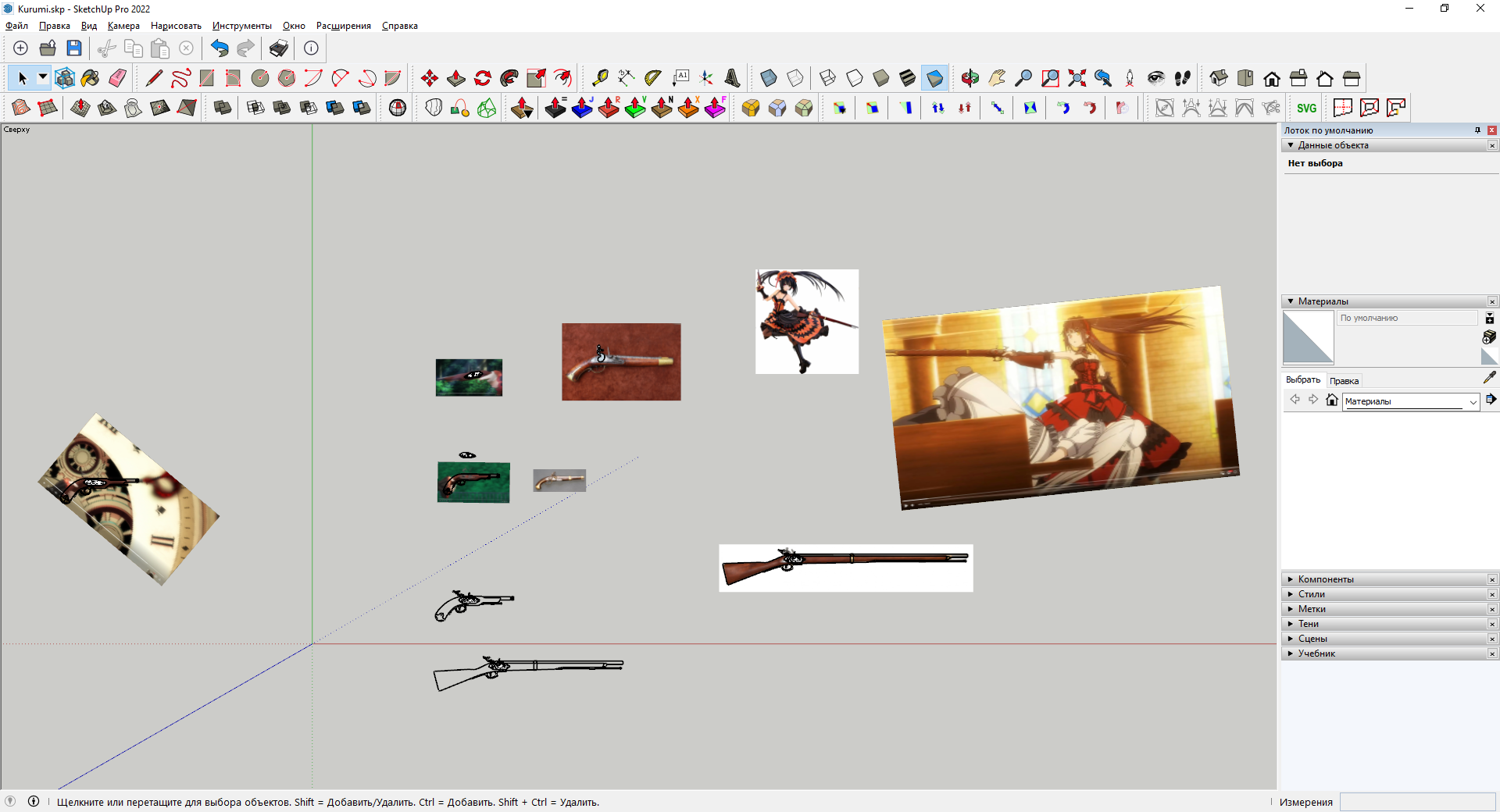

Моделил основываясь на скриншотах из аниме, кремнёвых пистолетах РИ 1800-х годов и Британском мушкете Brown Bess. И у меня есть лёгкое ощущение, что с похожего мушкета и мангака её винтовку рисовал =)

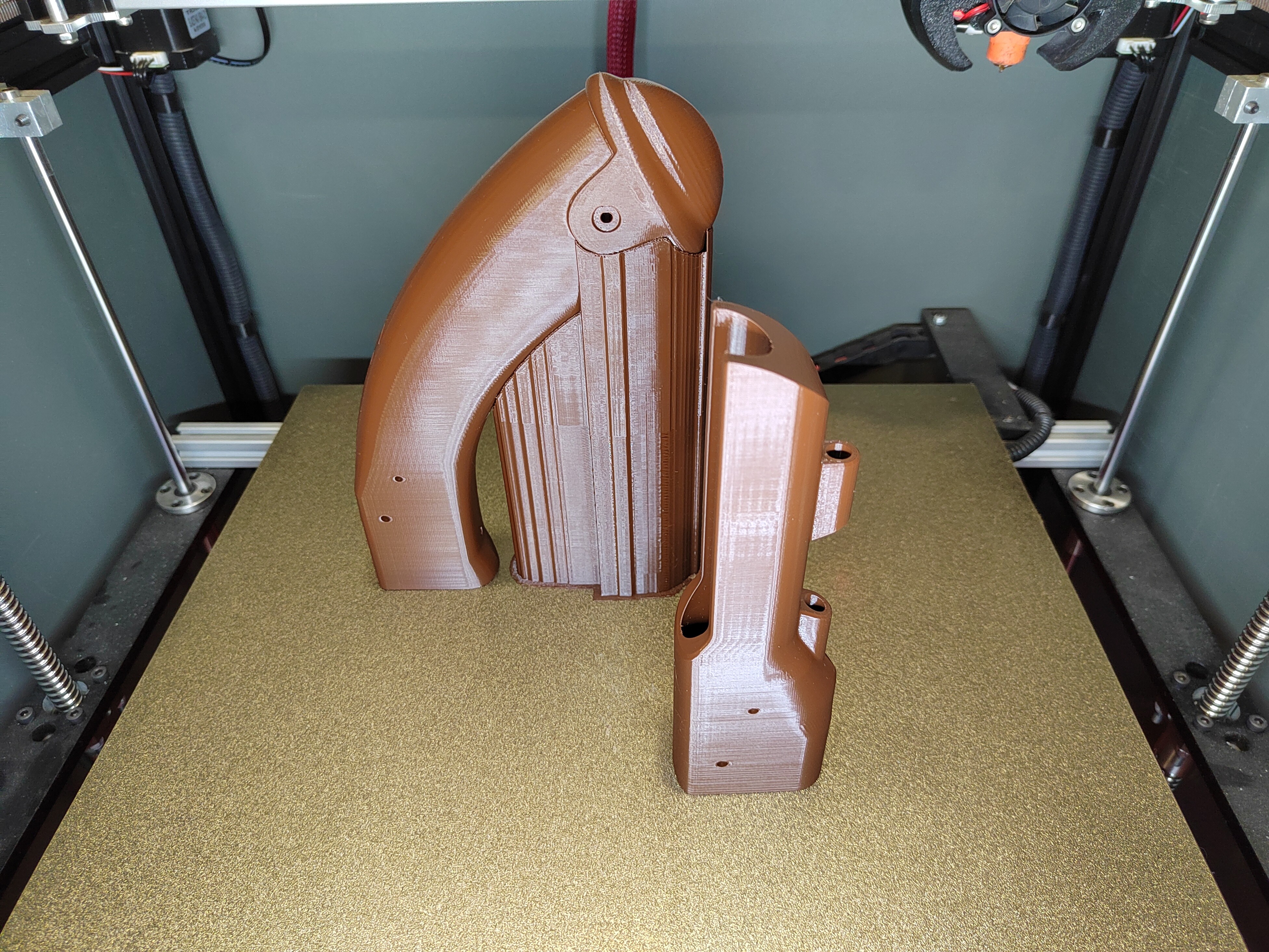

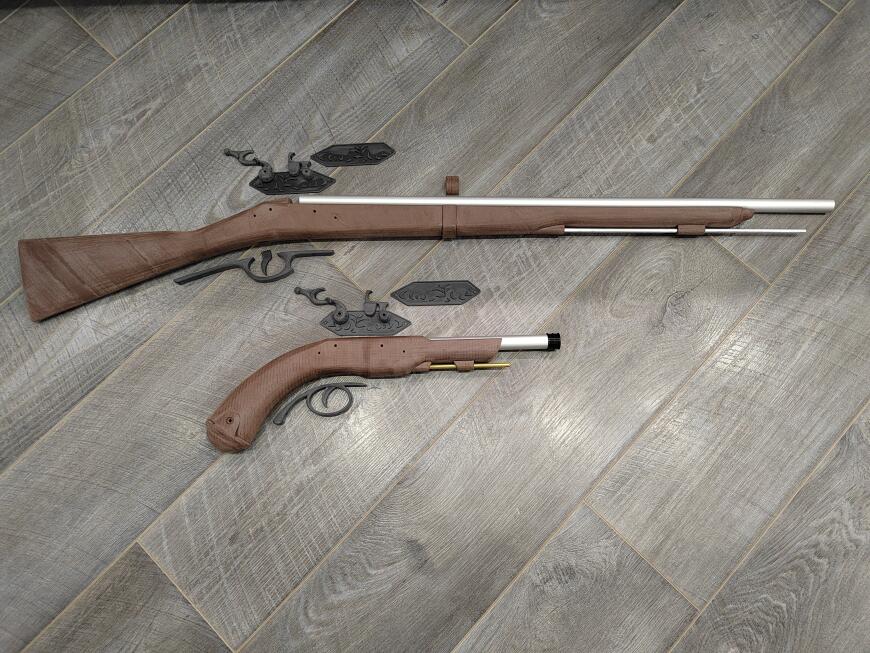

Итоговую версию пистолета печатал вертикально на обычном принтере (коричневый PETG от НИТ, слой 0.16).

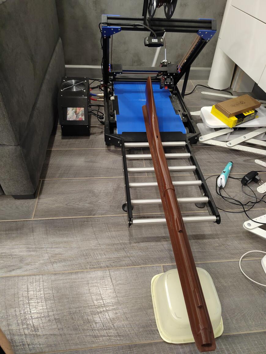

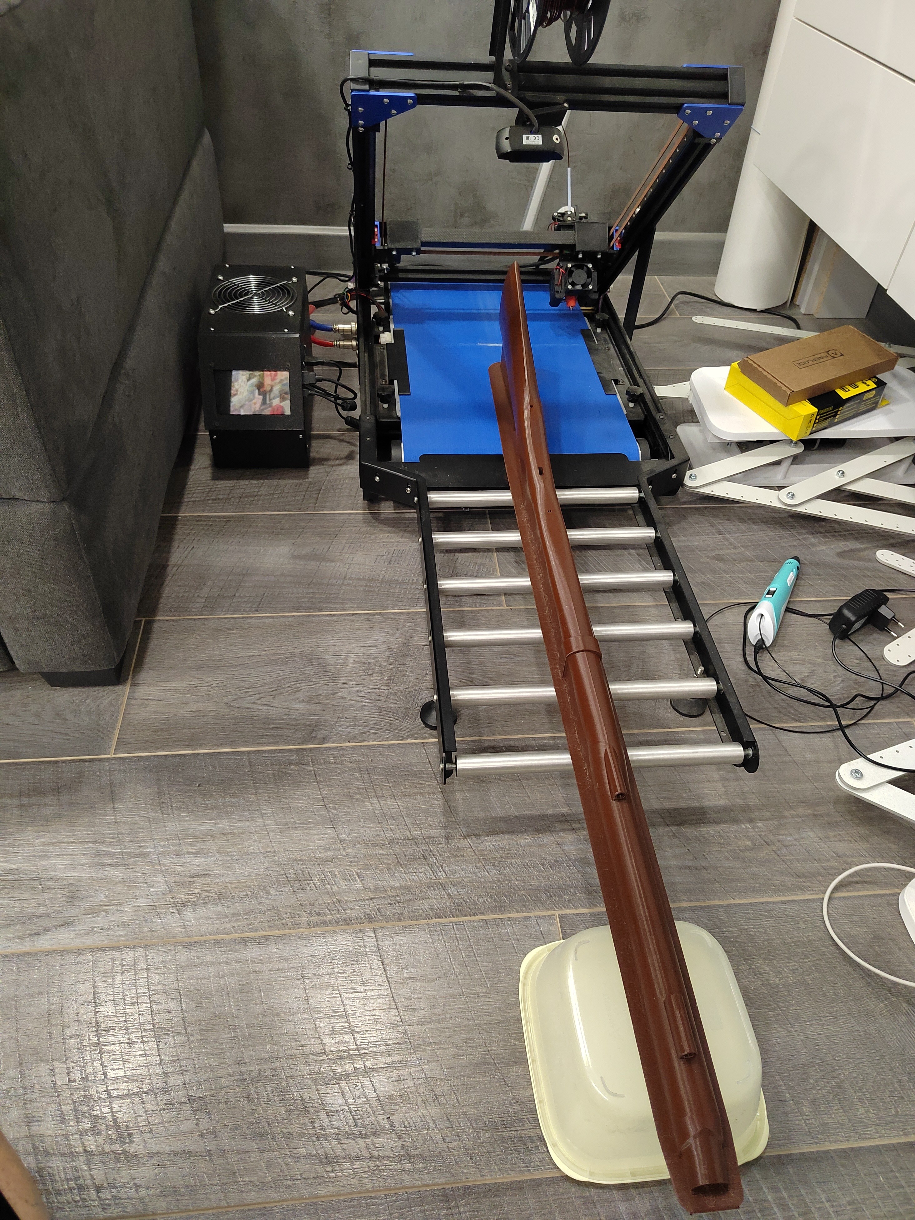

А винтовку - на конвейерном. Тут он еще без апрейженного стола, сейчас там более устойчивый стальной с PEI.

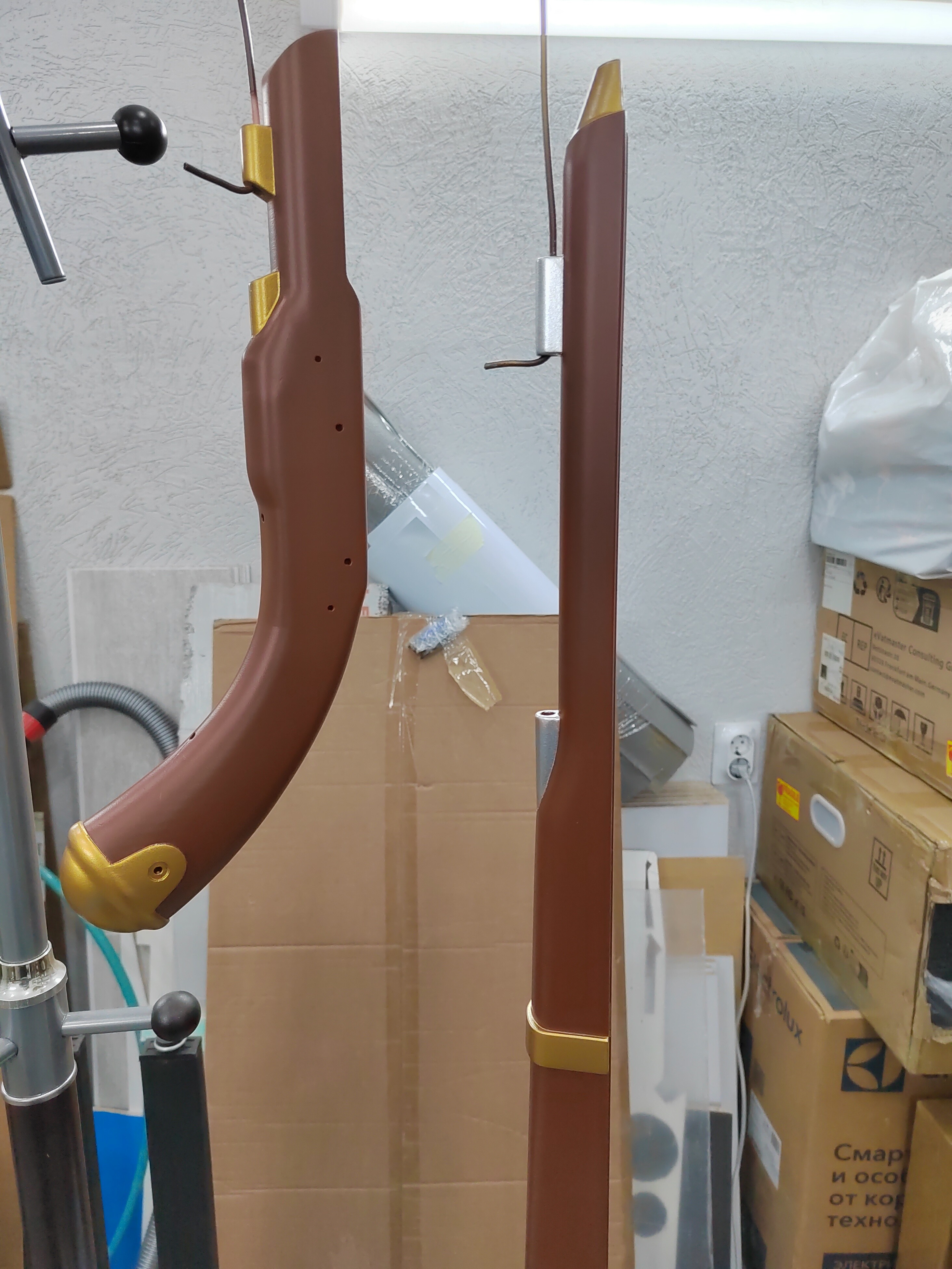

Дальше все было ошкурено с помощью шлифмашинки и пилок для ногтей, после чего выровнено дихлорметаном и загрунтовано.

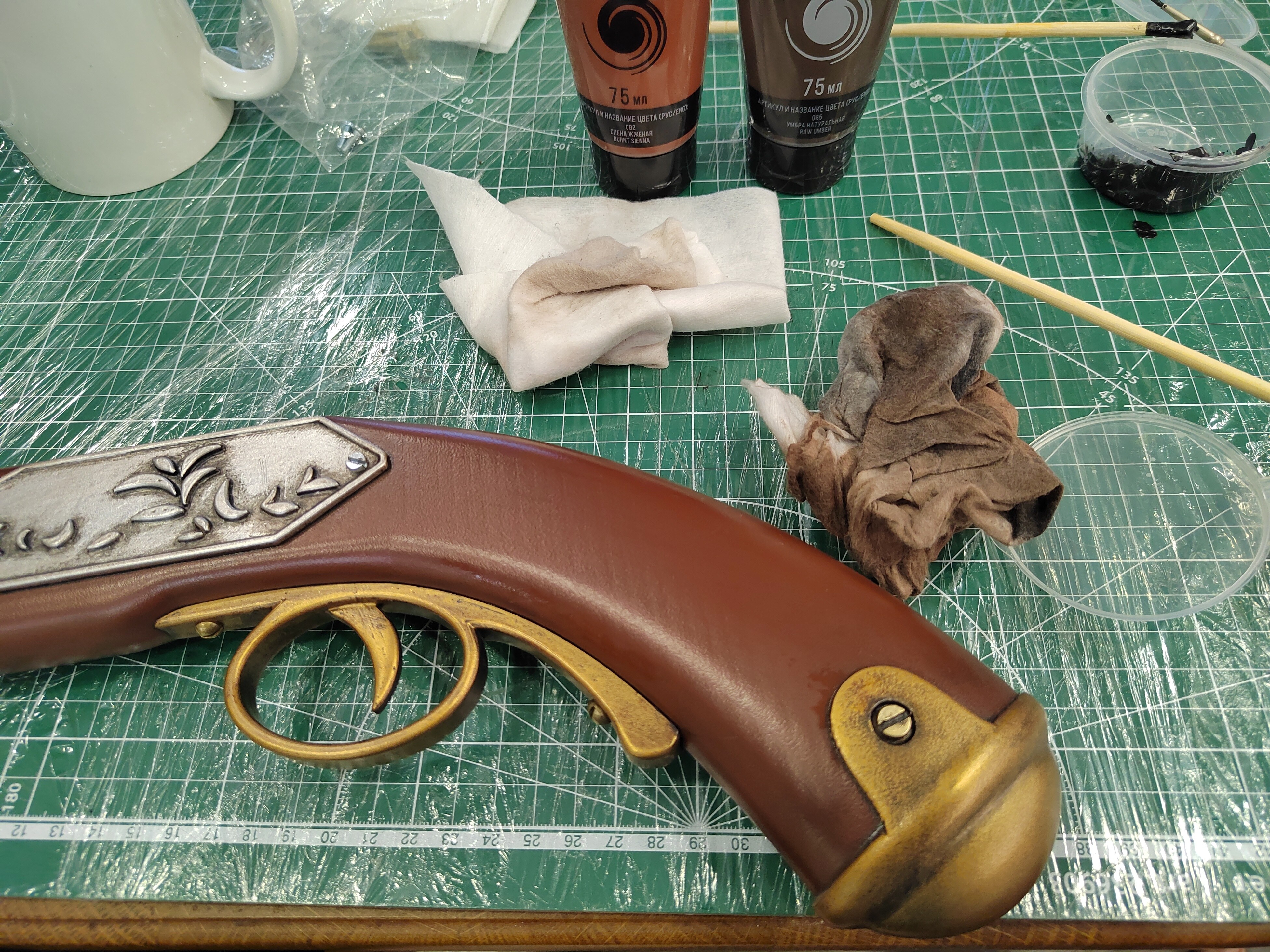

Красил акриловыми красками из баллончика, базовые цвета:
коричневый - Arton, Buffalo A109
золото - KUDO, KU-1060
серебро - KUDO, KU-1026

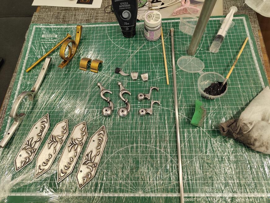

После просушки "загаживал" детали художественными акриловыми красками, втирая их нетканой салфеткой, а затем убирая излишки абразивной стороной губки для мытья посуды.
Это убирает лишний блеск, выделяет рельеф и даёт эффект "поюзанности".
Золотые и серебряные детали на корпусе оружия прокрашиваются аналогично.

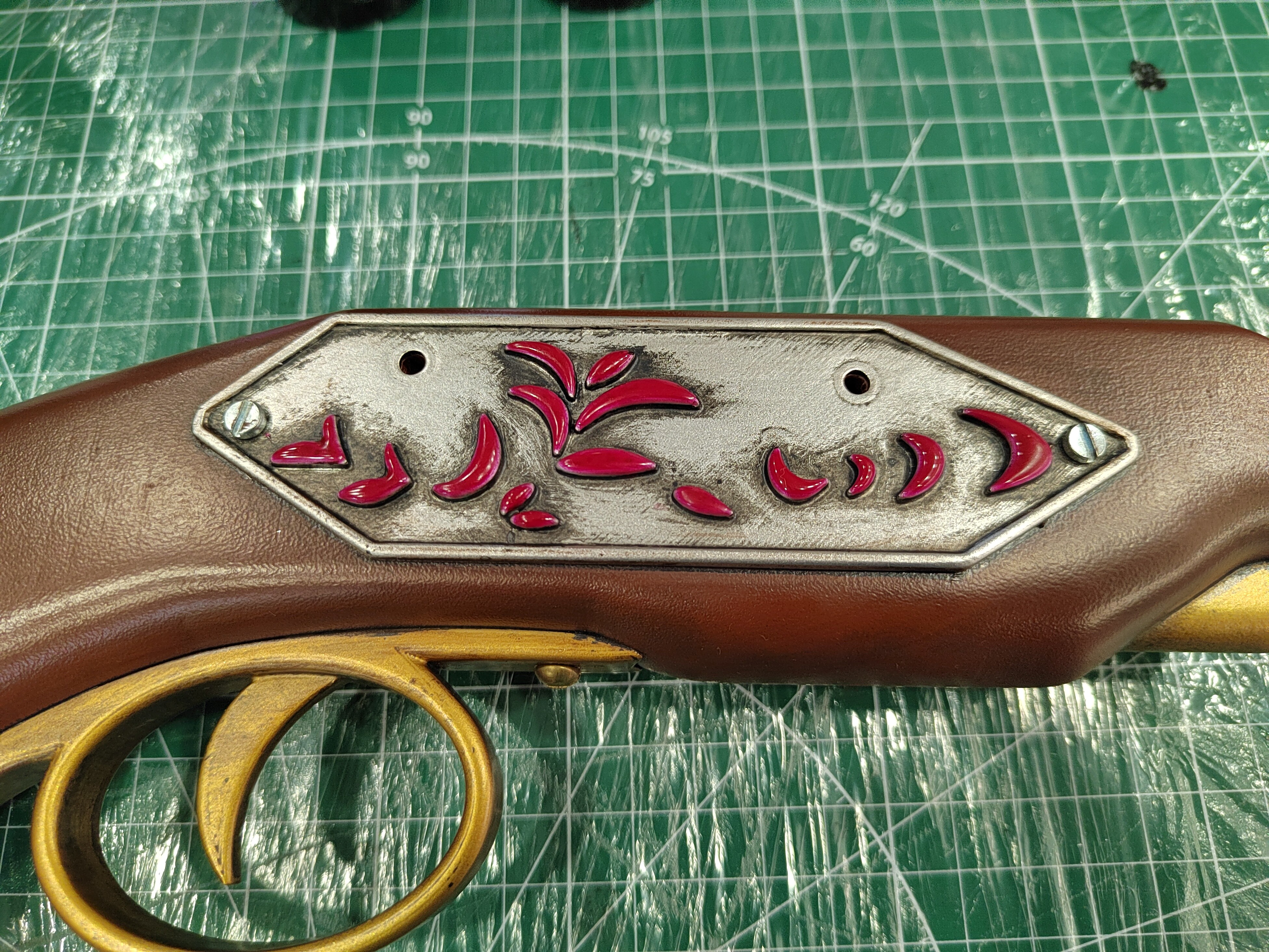

Красный узор на крышке кремнёвого замка выполнен заливкой маникюрным гель-лаком с сушкой в УФ лампе.

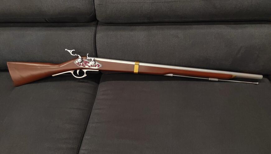

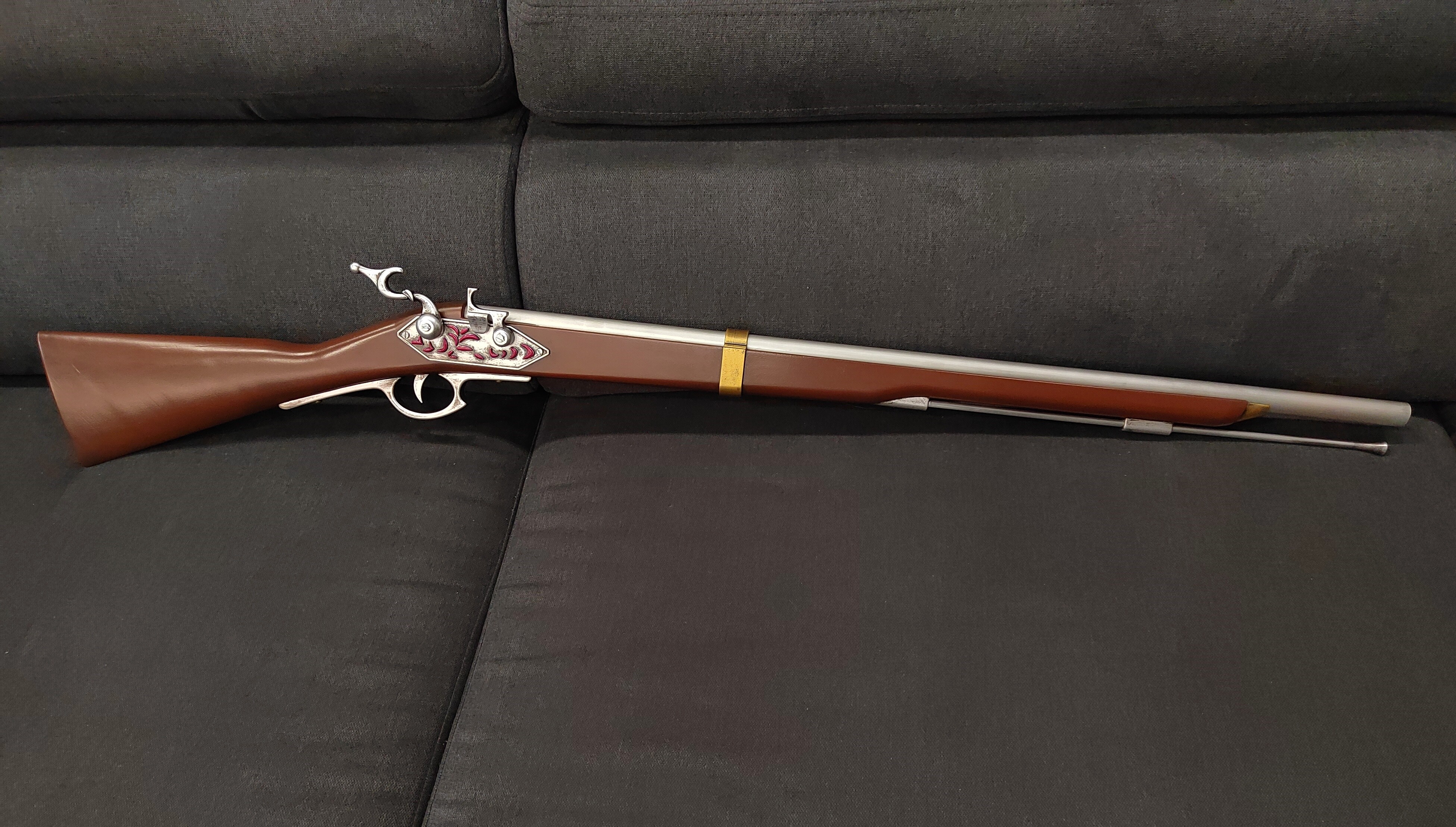

Итог:
