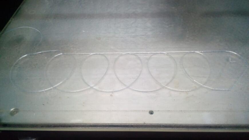

Так как человек я неопытный в 3д печати, то могу позволить себе разные эксперименты.
Например, Как напечатать самопересекающуюся линию?
Мне, как ЧПУ фрезеровщику со стажем прямо таки смешно было узнать о том, что слайсеры не принимают 2d dxf или другой векторный плоский формат (по крайней мере я не нашёл).
Слышу вопрос: Ну, зачем засовывать какие-то дурацкие dxf в чудо техники?
Отвечаю: Наш проект (ДПР "25М3") скоро задвигается, и я уверен, что начнём мы именно с плоских деталей, что накладывает приличные ограничения на конечный продукт. Также хочется уменьшить, а то и вовсе избавиться от ретрактов. Я ужу молчу про "режим вазы" для необолочечных (структурных) конструкций.
Короче, я приступил к экспериментам.Взял DXF и засунул его в Арткам, там создал упр.программу, которую открыл в Экселе.
Убрал всё лишнее, добавил Команду E (экструдер).
Сохранил как файл *.gco и распечатал на Зените (кстати, хорошая вещь Зенит) бесцветным ПЛА.
Здесь четыре слоя. Немного забыл про G0 (экструдер давил на ретрактах), но в целом всё вышло "ок".
Теперь хочу замахнутся на применение команд G2 и G3, что сократит Гкод в разы и придаст плавности линиям
