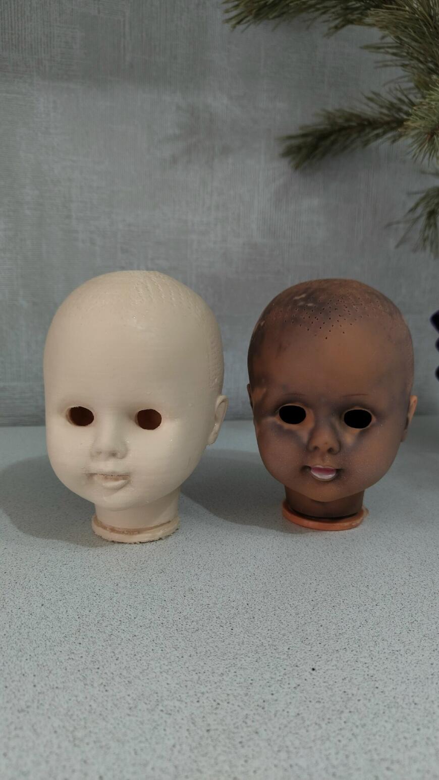

Печать головы куклы из TPU

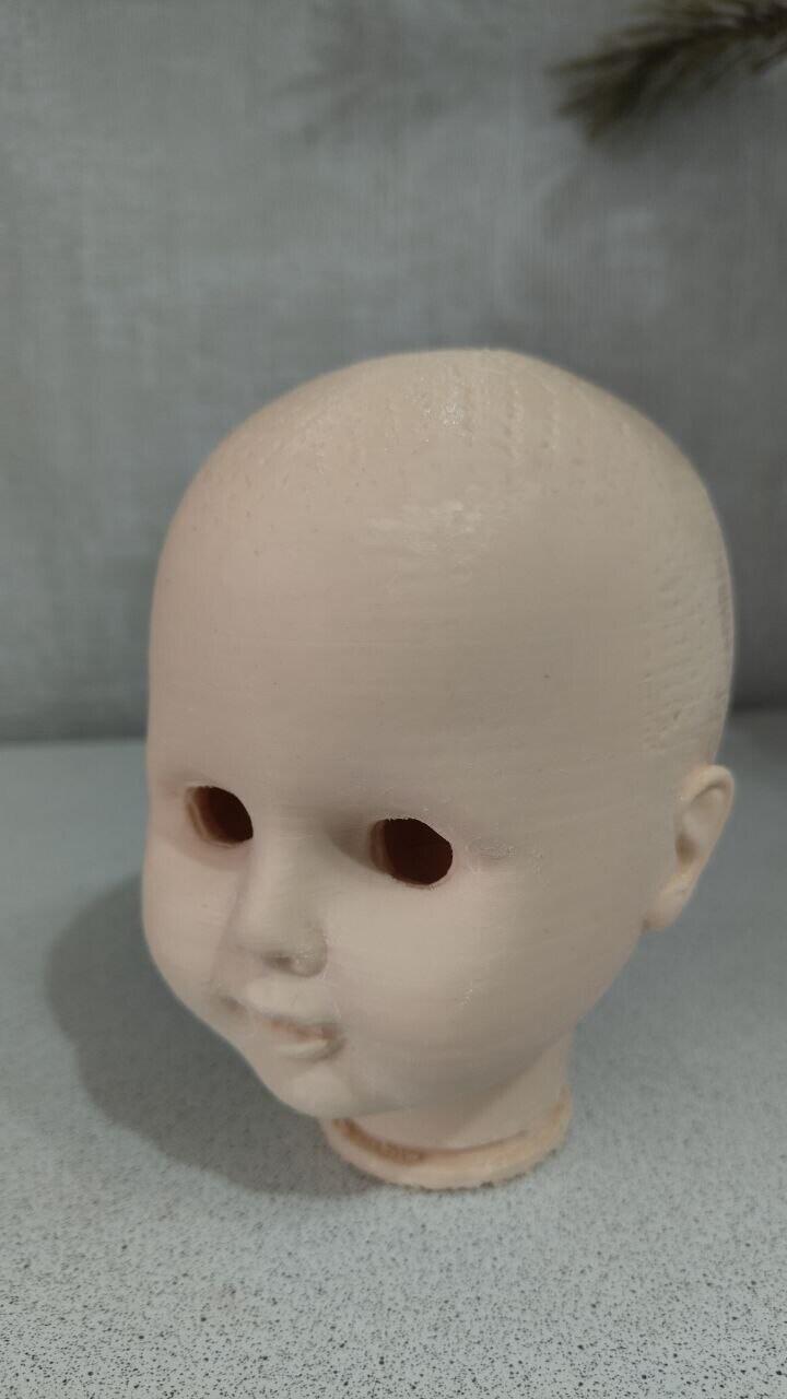

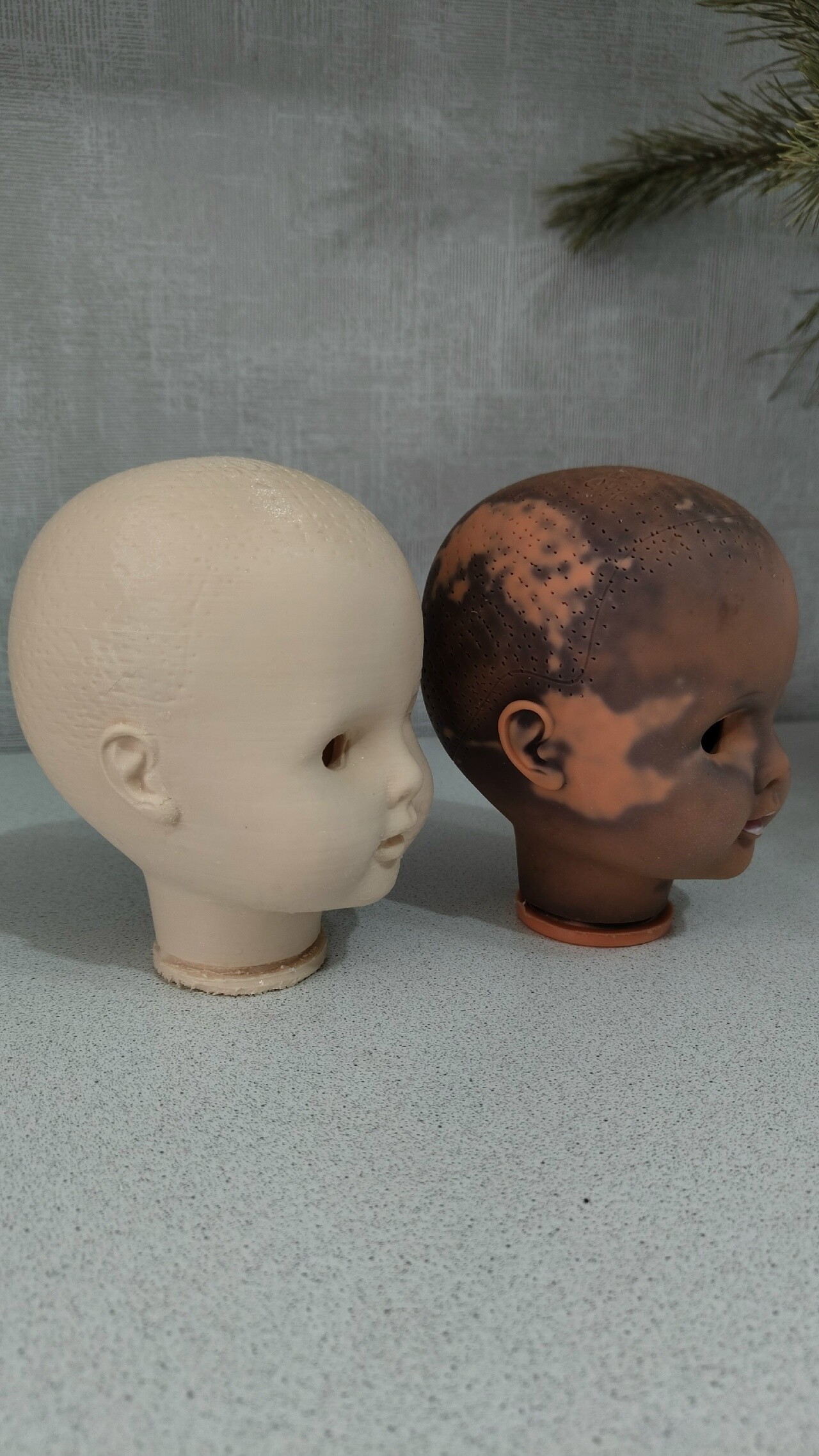

Есть проблема у некоторых детских кукл. Спустя некоторое время у них темнеет голова. Появляются тёмные пятна. Я попытался решить эту проблему с помощью 3d печати.

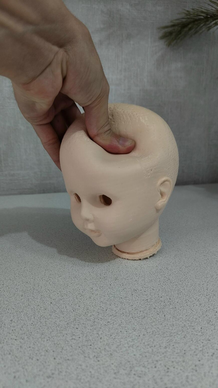

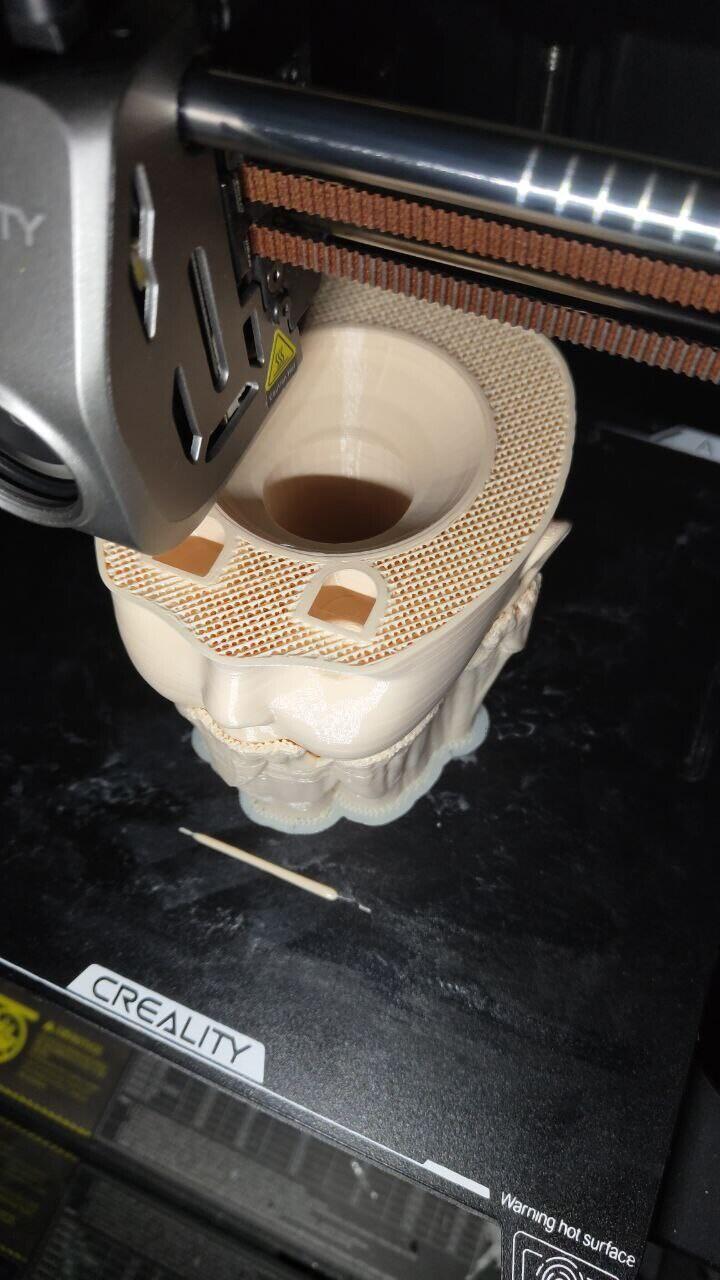

Для начала отсканировал образец и подредактировал получившуюся 3d модель.Голова куклы из резиноподобного материала, поэтому было решено печатать из TPU телесного цвета. Этот материал печатается очень долго в сравнении с тем же PLA, поэтому я сделал пустоты для экономии материала и времени печати.

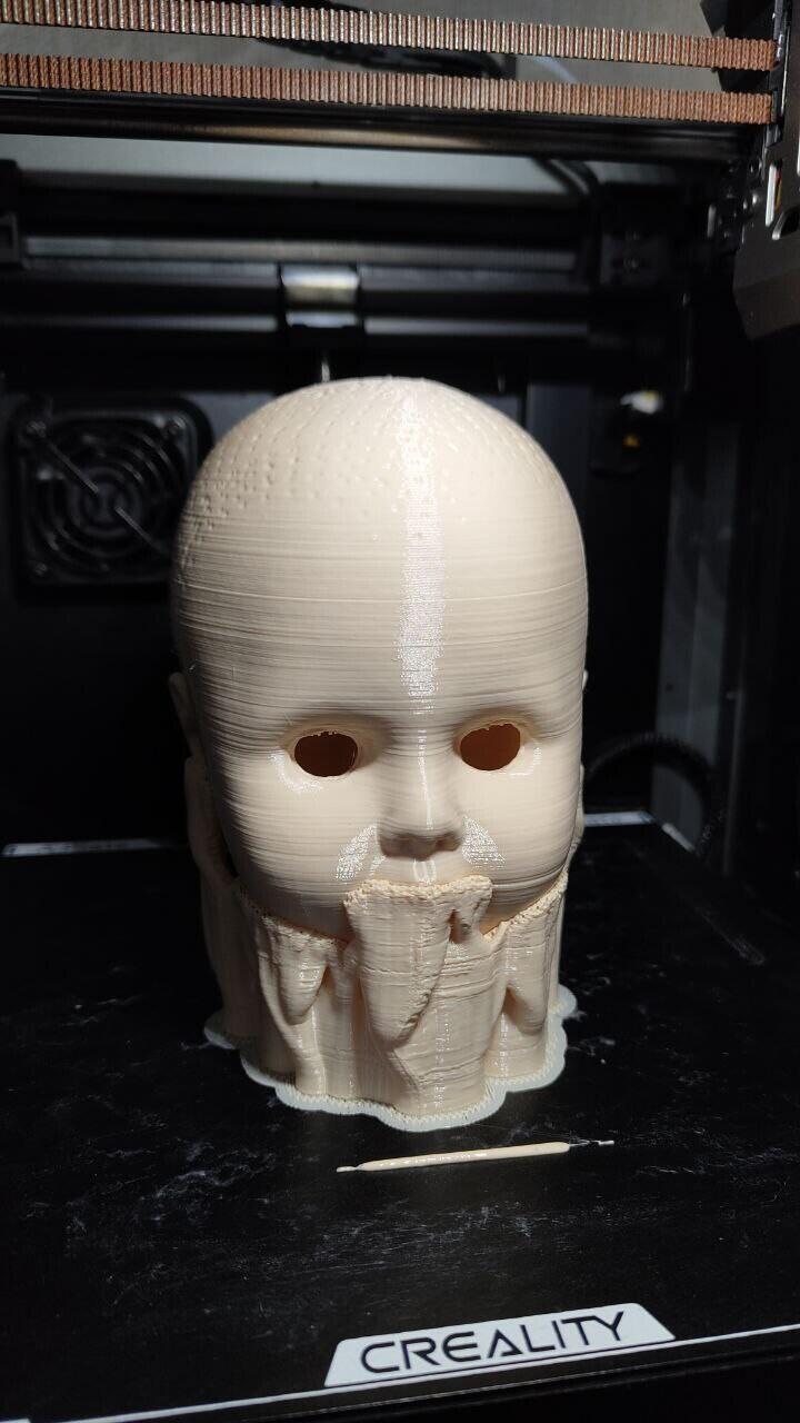

Печатал с большим количеством поддержек, что ещё сильнее увеличивало время изготовления.Поддержки отделяются тяжело, для этого использовал канцелярский нож.

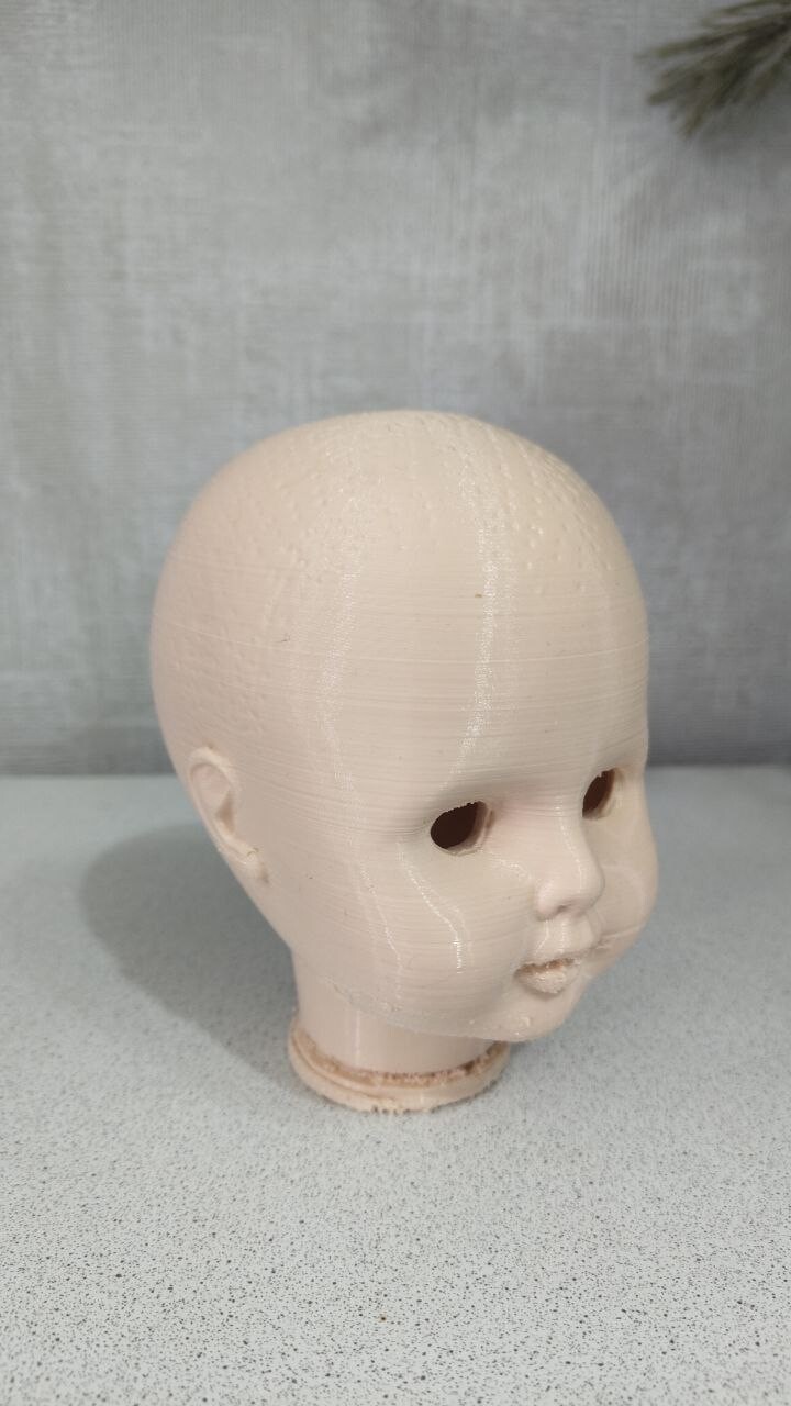

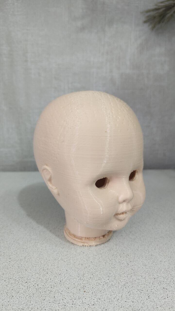

Получилась хорошая копия, но слоистость и глянец портили вид. Использовал разную химию, но она не помогала. В итоге использовал гравер с насадками очень мелкой шероховатостью. Результат получился более гладким и матовым.
