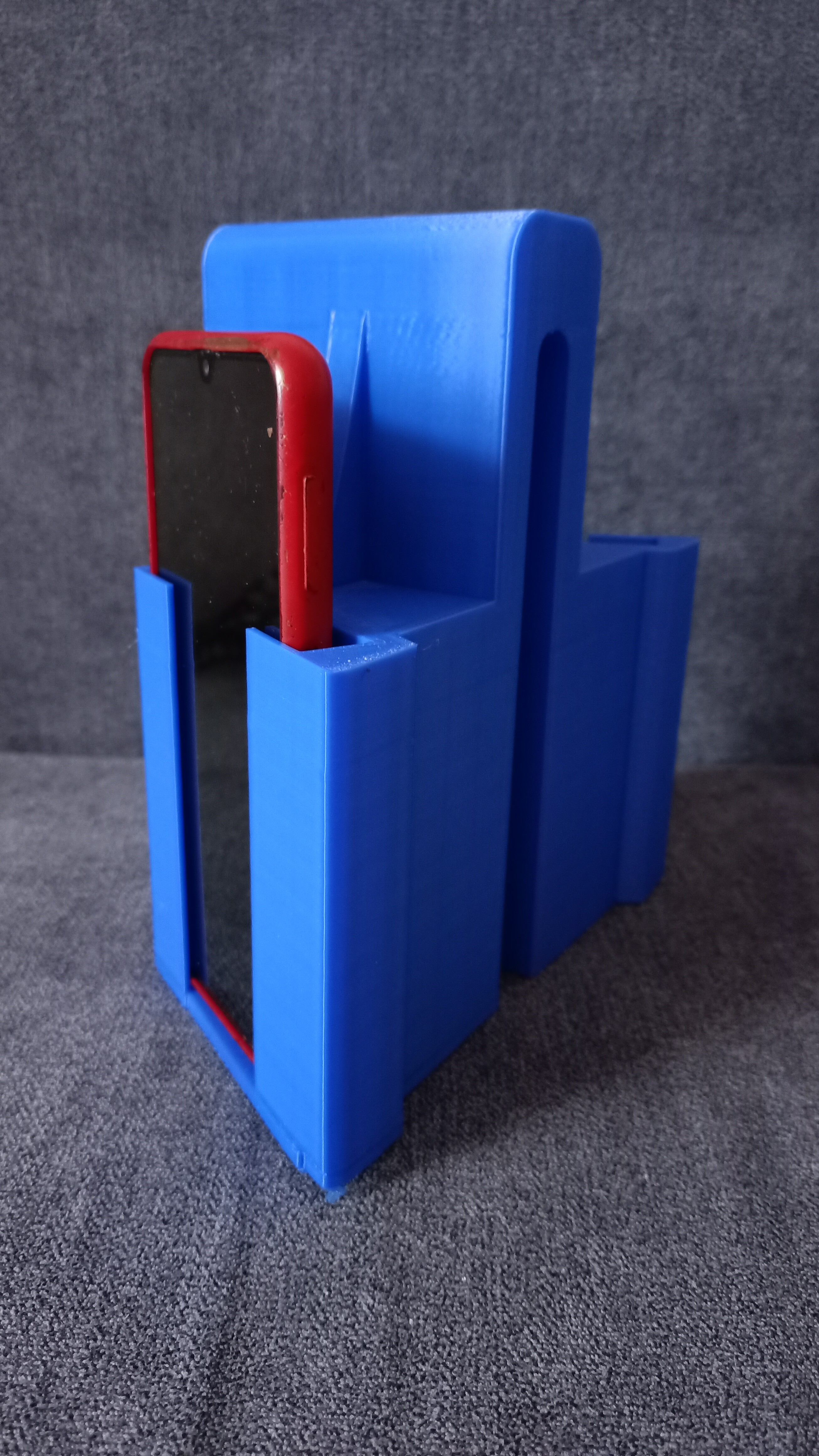

Попросили сделать держатель телефона на теннисную сетку... а почему бы и нет...
Посмотрел готовые конструкции, не внушило доверия то, что предлагается (полно в инете). Решил разработать (громко сказано) сам... Вообще как-то смущало: ненадежность конструкции, дорогие телефоны могут грохнуться или получить мячиком в лицо)) .

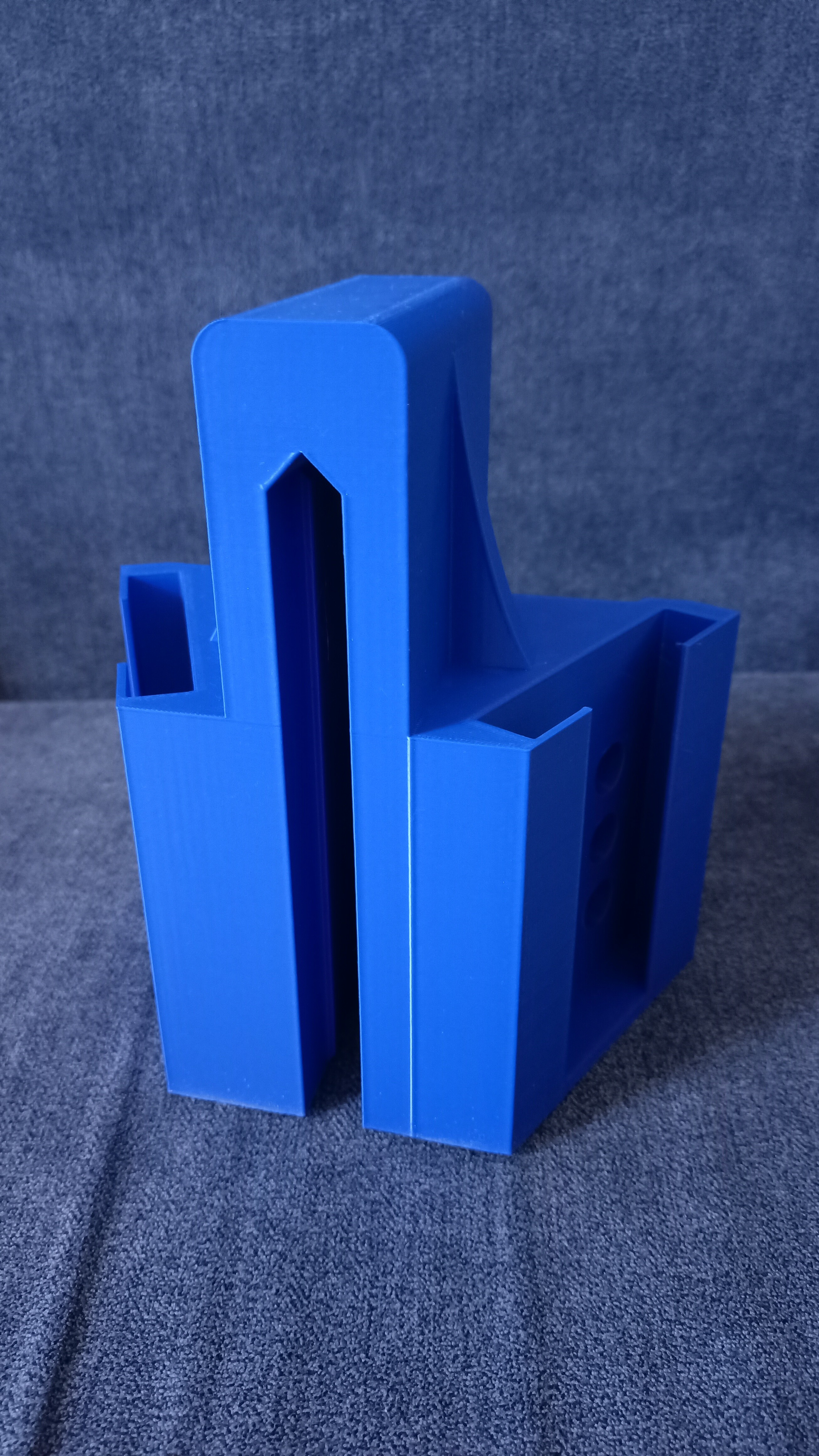

Получилось, как по мне, громозко... Но надежность меня больше вдохновляла.

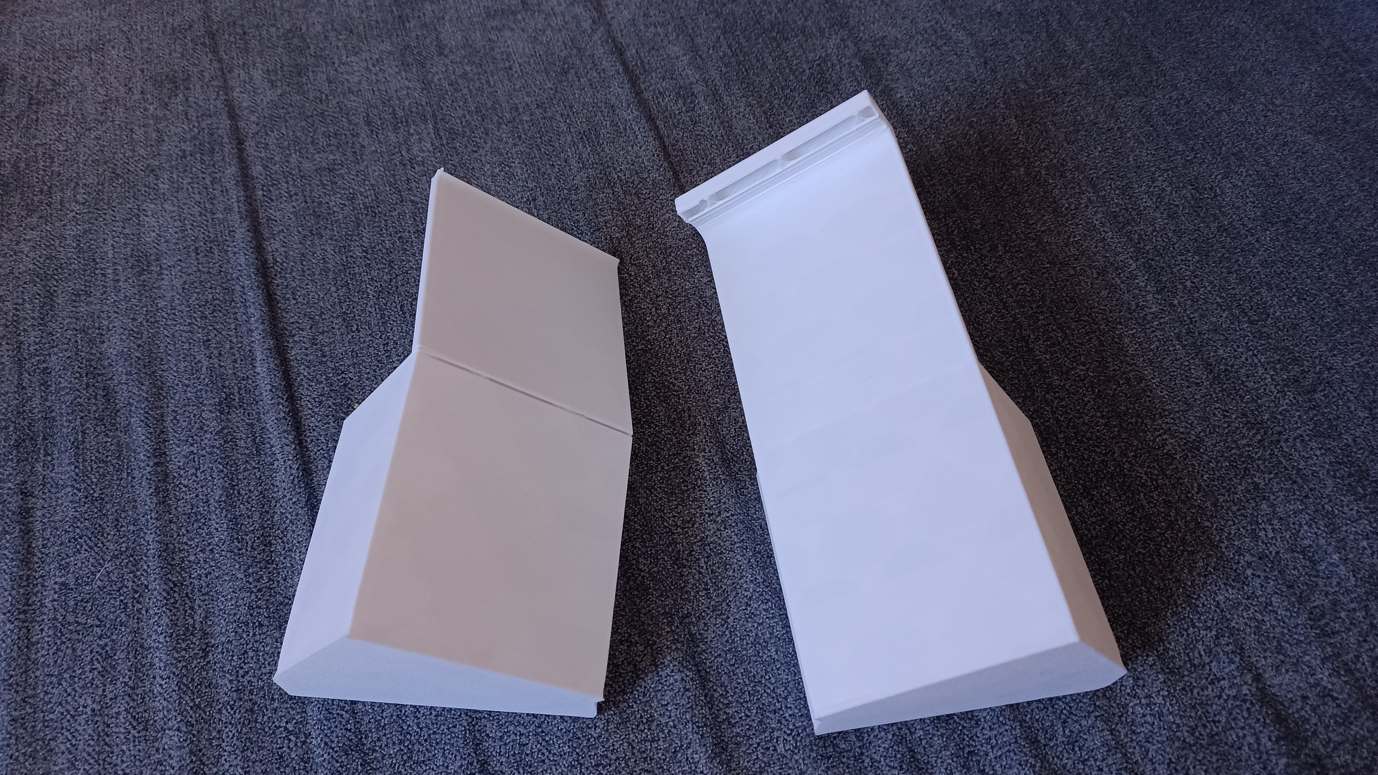

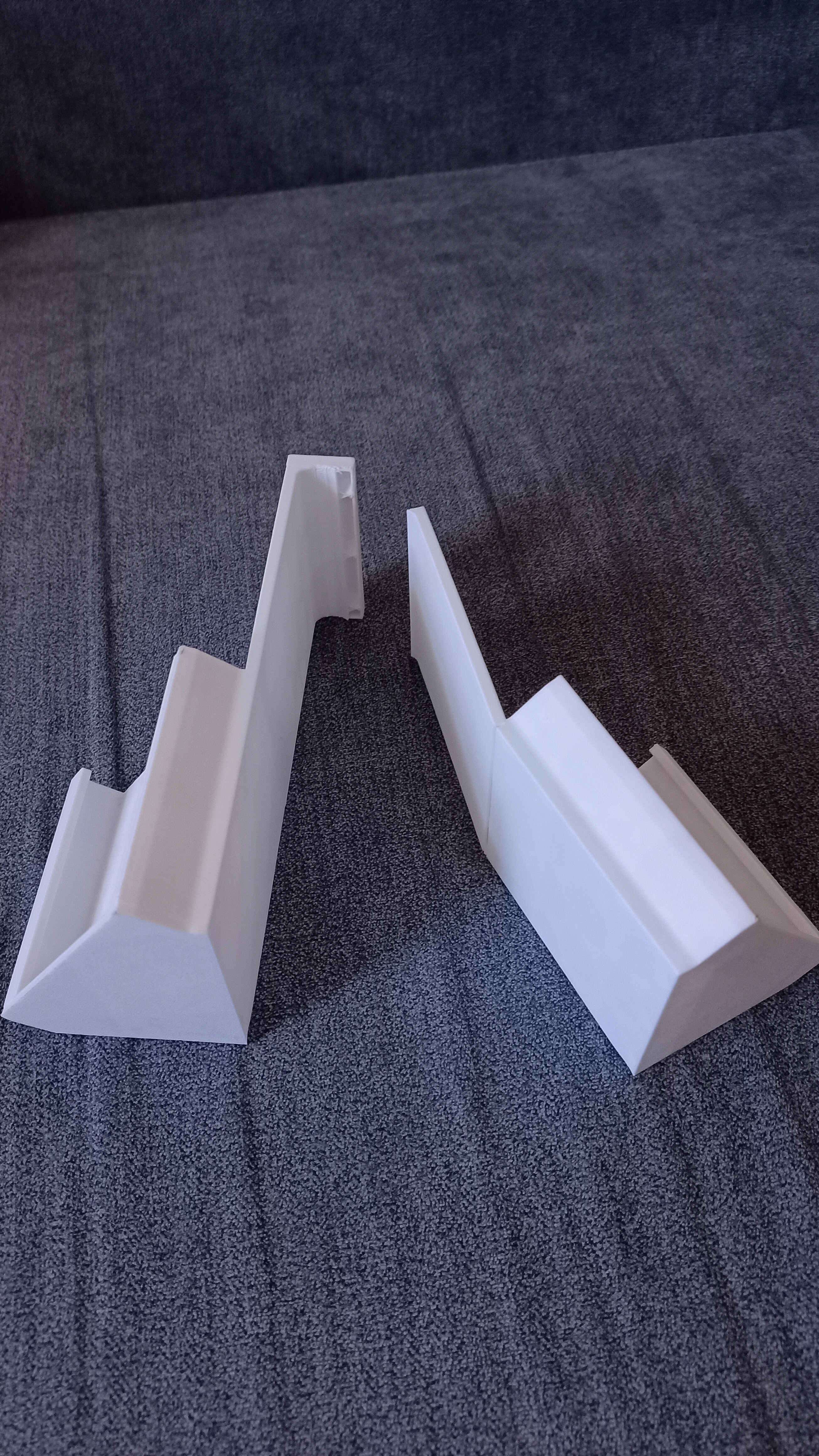

Первый мой вариант ( на фотке поломан) прошел ходовые испытания, но все-таки был поврежден.

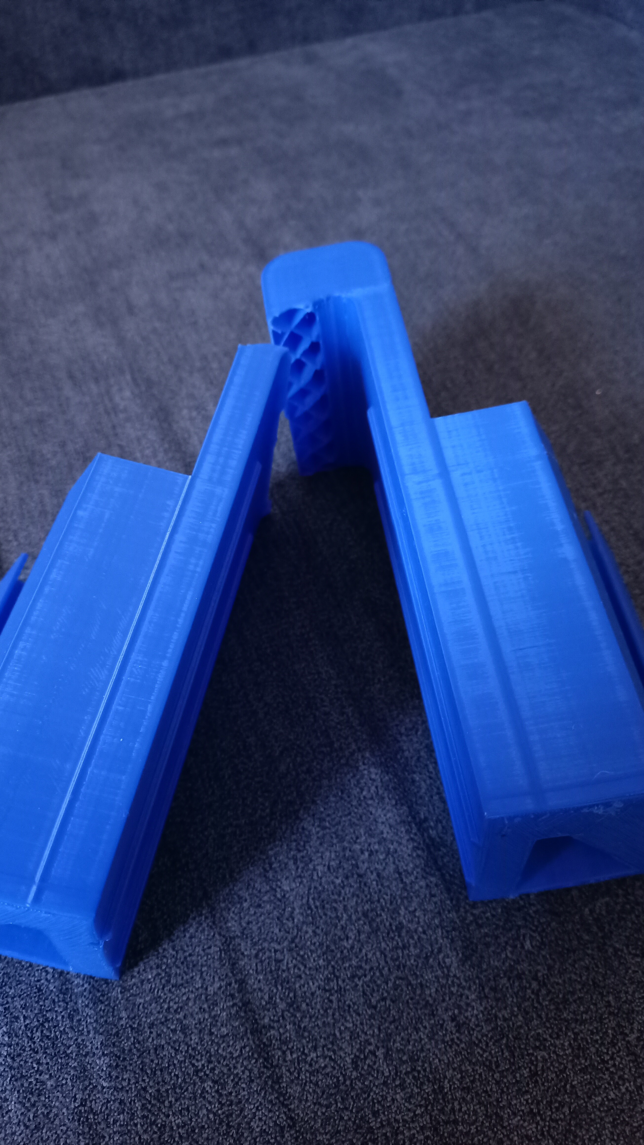

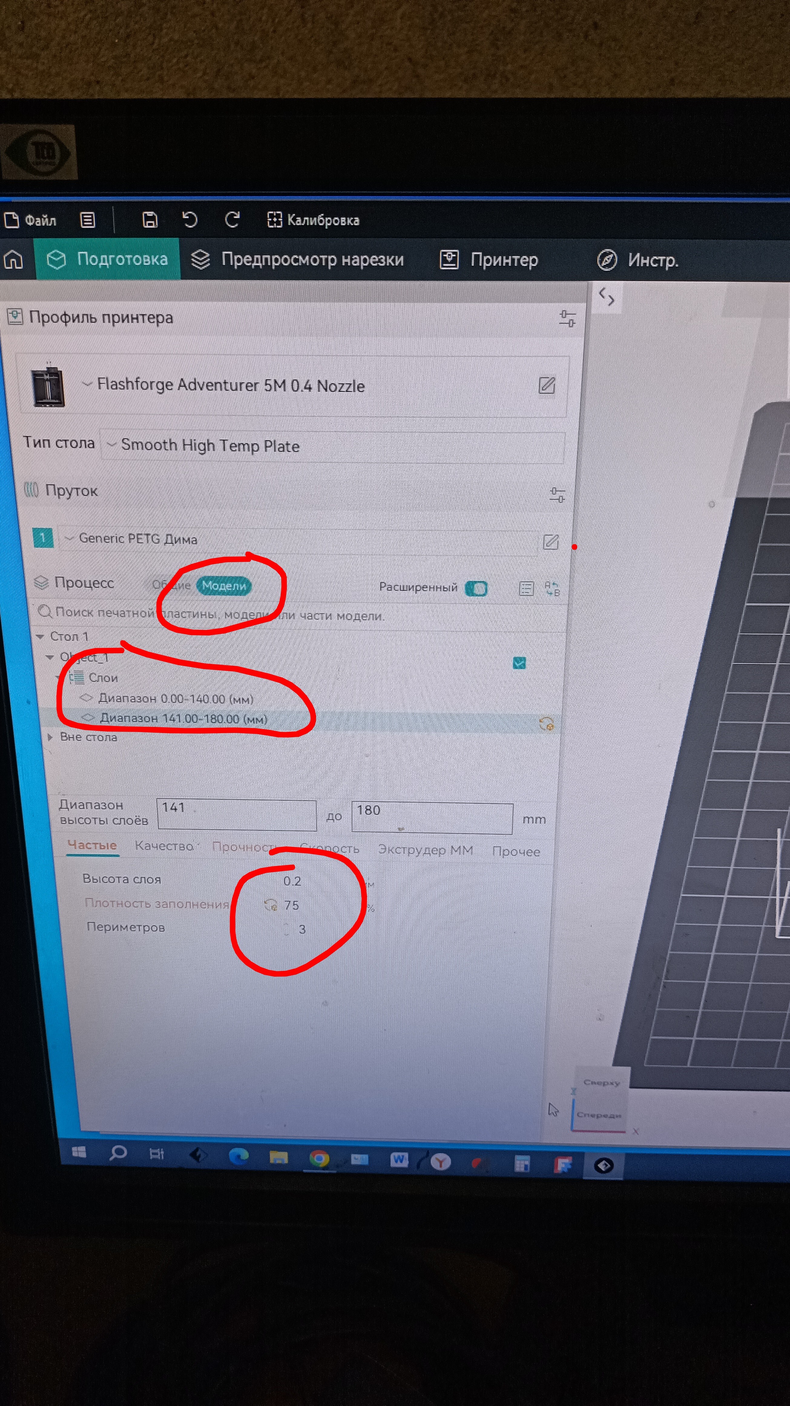

В итоге, модель была переработана (на предпоследней фотке) и распечатана с плавающими параметрами заполнения.

p.s.: а белый экземпляр того г..., что приходит с алихи - уже на этапе распаковки))) и за ценник им абсолютно не стыдно))))
