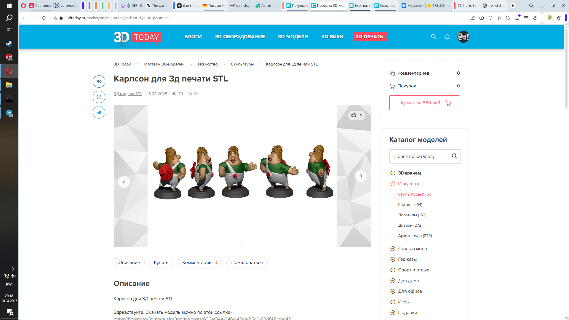

Вот пример скриншотов, которые с вероятностью 90% прикрепляет каждый автор к своей модели (если такого «обилия» изображений 3д модели нет, то чаще всего заказчик обращается к создателю с просьбой отправить подробные скриншоты):
Как защитить 3D модель от пиратства ИИ (нейронных сетей).
Стоит отметить, что некоторые авторы даже предоставляют возможность ознакомиться с моделью с помощью встроенных на сайте режимов 3D предпросмотра, для жуликов это ещё больше упрощает процесс снятия референтов с исходной модели.

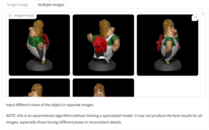

Причём даже не обязательно удалять фон у изображений, за Вас всё любезно выполнит ИИ:

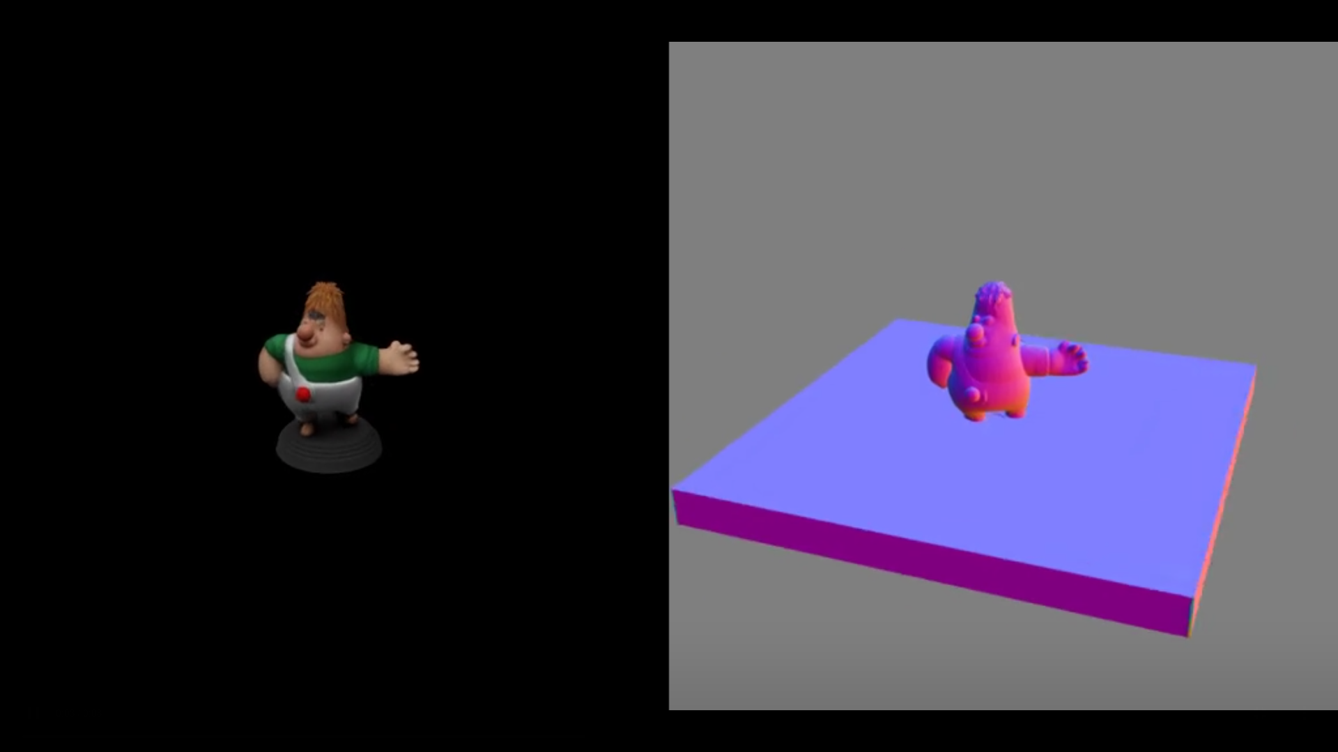

После 16 секунд генерации получаем вот такой результат, причём в настройки Seed, Stage 1: Sparse Structure Generation, Stage 2: Structured Latent Generation и Multi-image Algorithm мы даже не лезем и знать не знаем что там тыкать вообще:

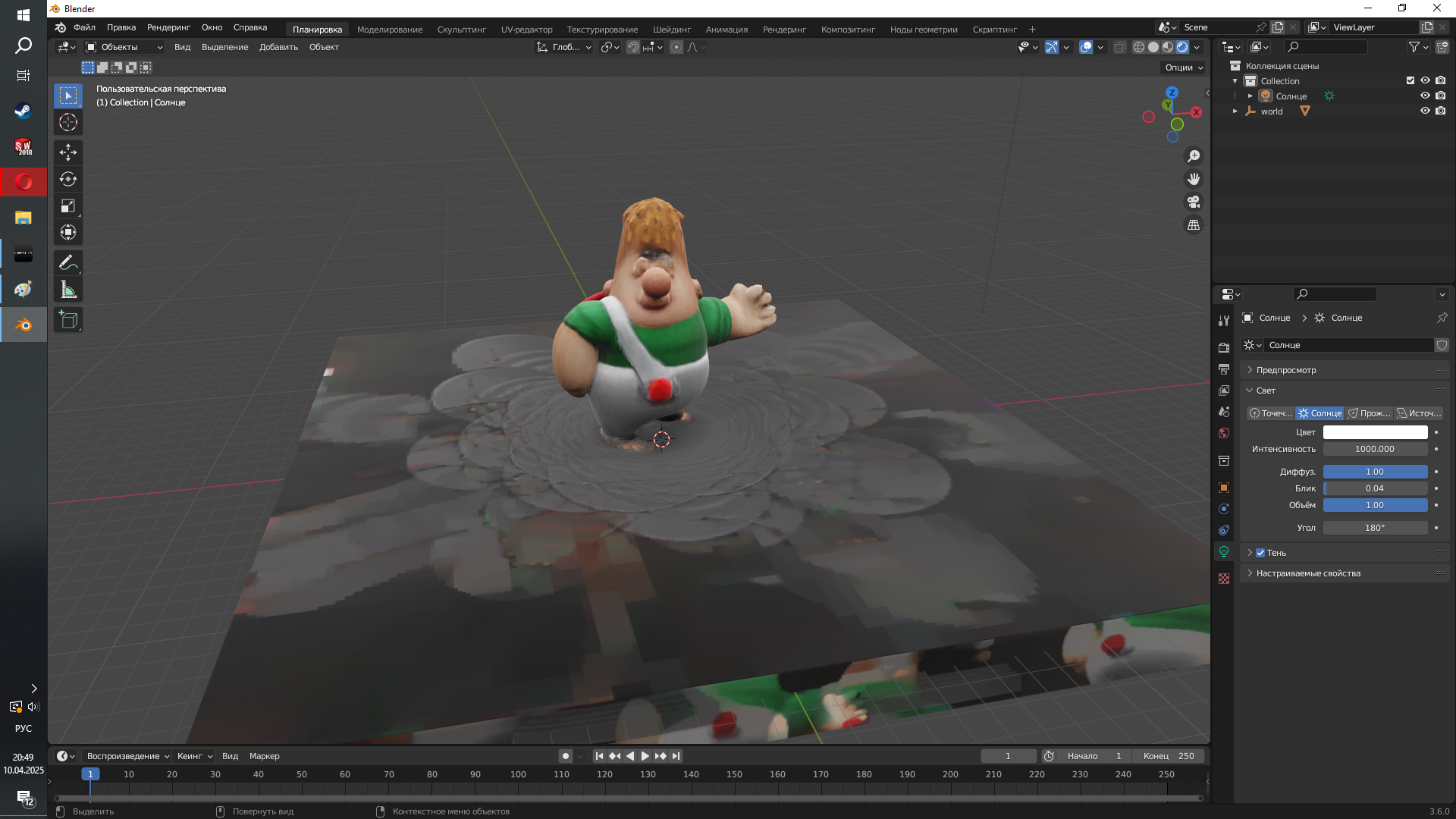

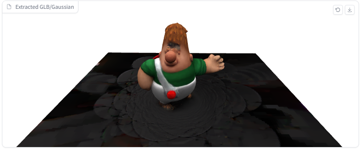

Текстурирование теперь тоже не обязательно делать, по изображениям-референсам нейронной сети достаточно 30-40 дополнительных секунд, чтобы полностью разукрасить вашу бесплатную (платную) 3D модель:
Таким образом, за 20 минут личного времени, Вы экономите средства в своём кошельке и считаете себя крутым лайфхакером, здорово, правда?

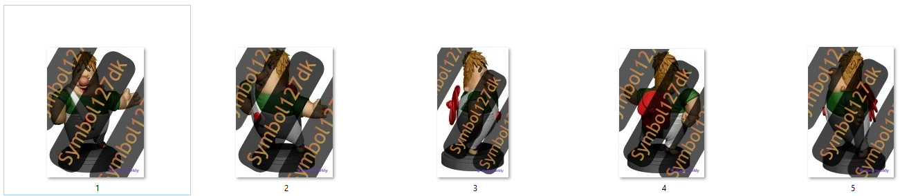

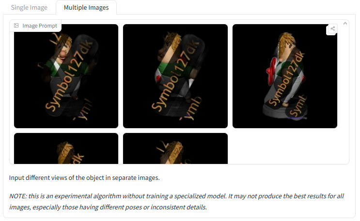

Затем я нашёл очень простой способ, как можно избежать копирования Вашей 3D модели: нужно просто грамотно расположить водяные знаки на превью изображениях, это может выглядеть следующим образом:

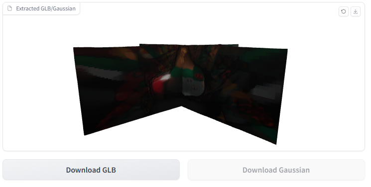

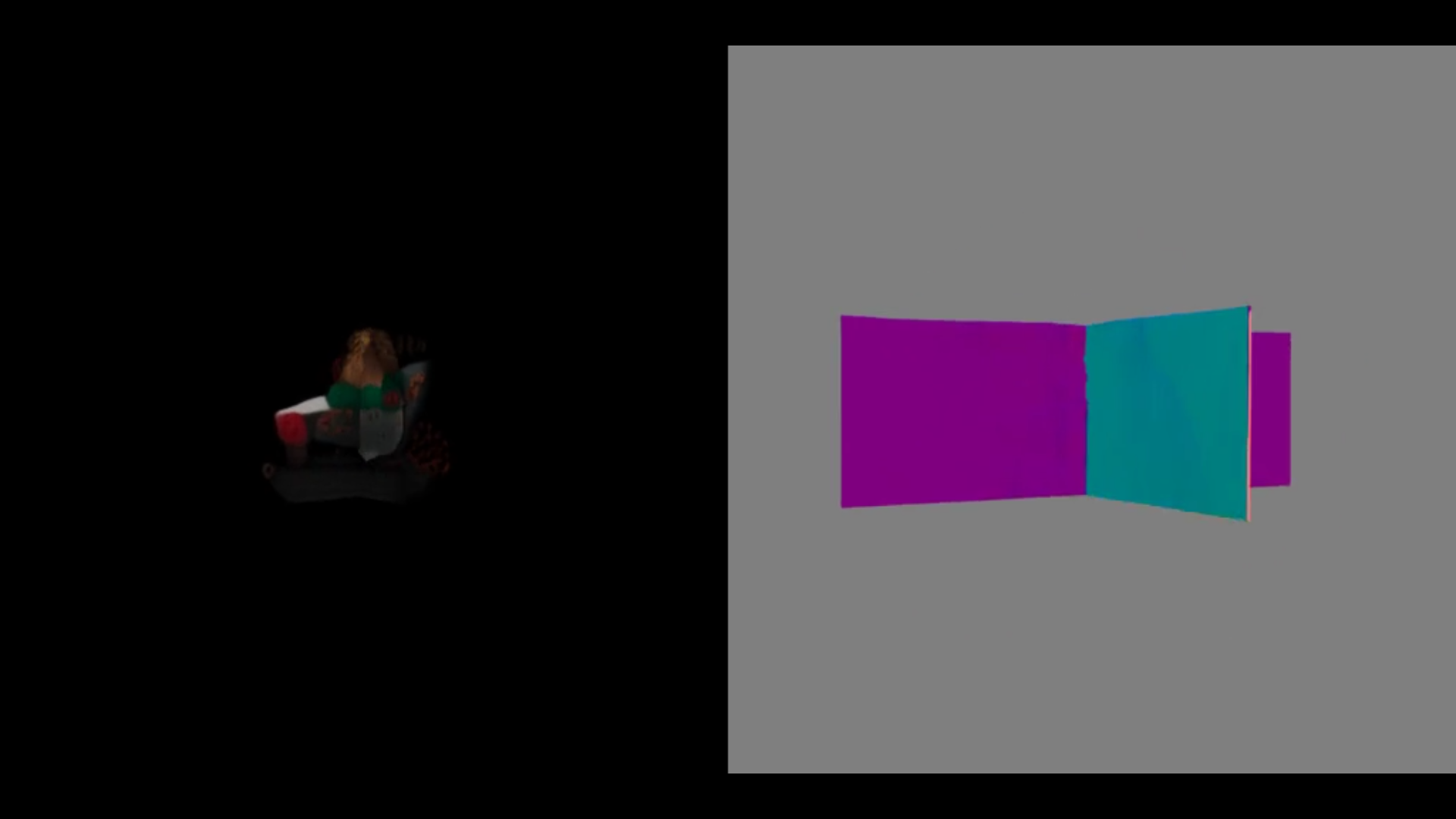

Да, возможно выглядит не очень эстетично и на первый взгляд непонятно даже что там за изображение, но присмотревшись, можно сделать вывод, что для человеческого зрения в целом картина понятна: видно, что находится за водяными знаками, объём и геометрия фигуры различимы, но для машинного зрения теперь повторить такую фигуру будет проблематично (нарушается геометрия, добавляются лишние детали, которых быть не должно + текстурирование по таким референсам вовсе невозможно):
Соответственно речи о возможности печати или использовании где-то ещё такой 3D модели идти не может.
Вывод: с целью невозможности пиратства с помощью ИИ (нейронной сети) Вашей 3D модели, можно использовать старый проверенный способ нанесения на превью изображения водяных знаков, что значительно уменьшает вероятность распознавания геометрии 3D модели нейронной сетью и как следствие невозможность её генерации в каком-либо приближении.
P.S. в качестве примера использовалась модель Карлсона автора "3Д модели STL" по ссылке: https://3dtoday.ru/market/art/sculptures/karlson-dlya-3d-pecati-stl, можно предупредить этого разработчика о возможности копирования его работ.
