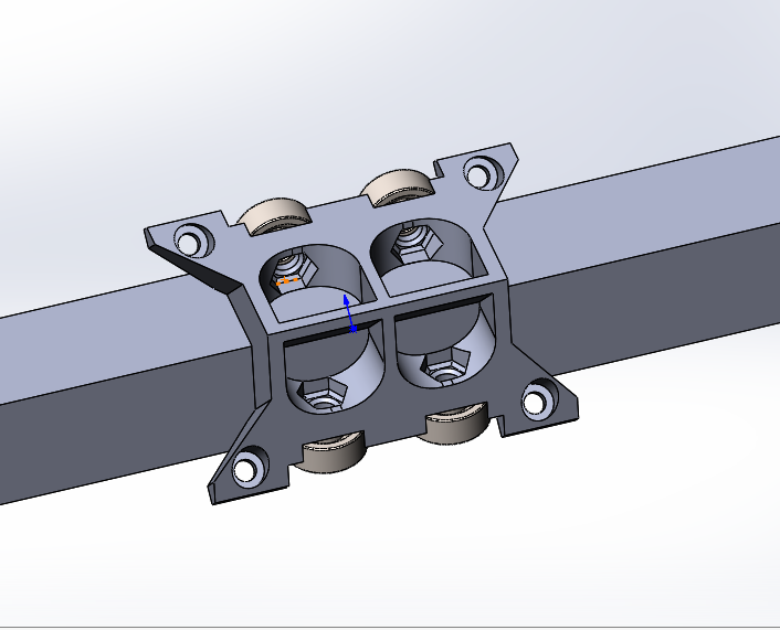

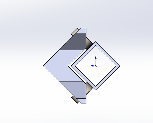

Вот есть куча всяких ботов аля, j-bot, printBot, sprintbot а у меня будет бичбот. Это когда располагаем тем, что есть под руками и дешевеньким принтером. Испробовал я ранее подшипники стола на 624zz подшипниках качения, результатом доволен, как и отсутствием люфтов. http://3dtoday.ru/blogs/strtoint/eliminate-the-bearing-play-of-the-table/В итоге пришла безумная идея сделать core-xy по такой схеме, а вся рама будет из аллюминиевой трубы. Вроде ровная, так что думаю сойдет для принтера на коленке.
Каретку заюзал для теста такую:

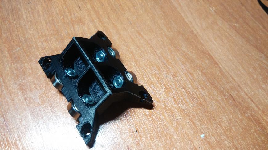

Подшипников 624zz у меня куча, так что буду пихать их куда ни попадя=).
Бич-бот на роликах.
Бич-бот на роликах.
Бич-бот на роликах.
Двигается плавно без заеданий. На коцках чуть подрагивает, но думаю со временем притрется [сотрется все нафиг, принтер сломается, ваще ролики фигня, бери рельсы бери хивины, вбухивай тонны бабла в принтер!]. Так что буим пробовать.
