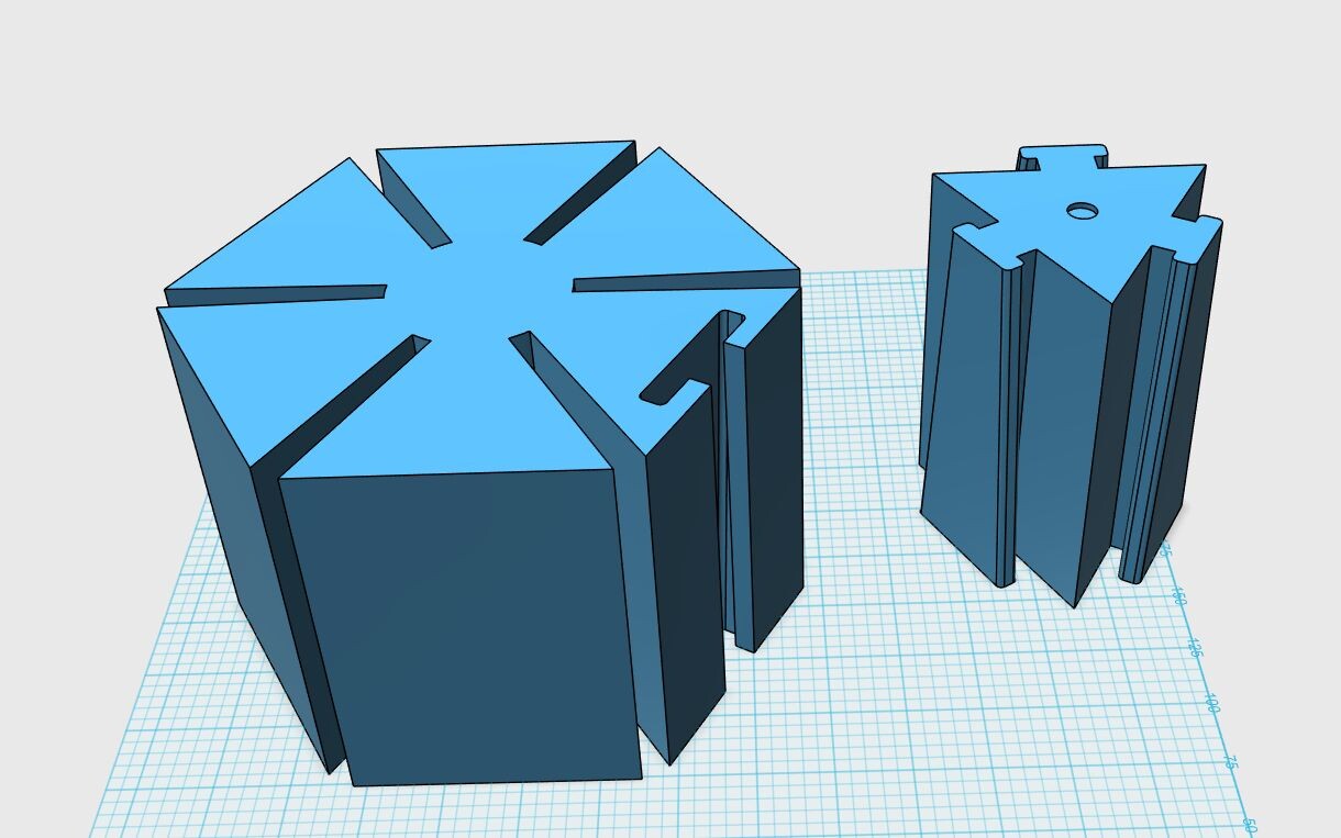

На второй год проживания лампочки, висящие на проводах из потолка, стали меня утомлять. И мне захотелось хоть как-то поменять картину, раз никак не могу накопить денег на потолочные светильники фабричного изготовления.
Разумеется, нет ничего проще напечатать абажур хотя бы с того же Thingiverse. Однако абажуры, помещающиеся на стол моего принтера, выглядели бы довольно одиноко в пространстве коридора, а сборных моделей я сходу вспомнить не смог. Ну и если бы вспомнил, все равно что-то сделанное с нуля - это совсем другие ощущения.
Поэтому мне нужна была сборная конструкция, каждая часть которой помещалась бы на столе принтера, но будучи соединенной с остальными, превращалась бы в достаточно большую лампу. Ну и чтобы это не требовало чрезмерно большого расхода времени, пластика и сил.

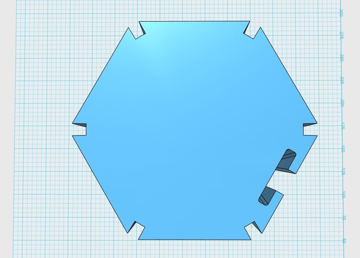

Примерно с такими мыслями я нарисовал первый дизайн, держа в голове, что абажур должен печататься в режиме вазы для скорости и экономии пластика:
Как я сделал не ту лампу, но остался доволен
Шестигранник - потому что довольно модная форма (пчелы подтвердят), а глубокие пазы - попытка избежать деформации стенок, которую я поймал на печати предыдущий лампы. Мне казалось, что уменьшенная площадь поверхности и некое подобие ребер жесткости поможет поверхности оставаться ровной. Эта идея, кстати, оказалась провальной: стенки все равно деформировались, но на лампе под потолком это незаметно.

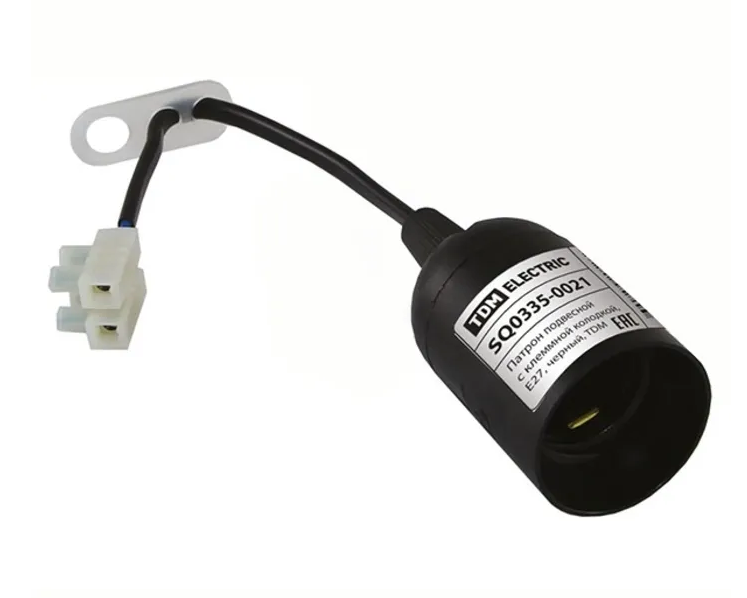

Другой очевидный вопрос - крепление патрона лампы. Но здесь как раз все просто. У меня под руками были патроны, рассчитанные на подвес, а у них интересная конструкция с гайкой на хвосте.
Так что я решил воспользоваться этой особенностью, чтобы зажимать абажур между патроном и его гайкой.
Однако на этом же месте, стыдно признаться (потому что принтер у меня с 15-го года), я понял, что нарисованное таким образом напечатать не выйдет. Хорошо еще, хватило ума посмотреть симуляцию печати в Cura, прежде чем отправлять модель в ночную печать.
Однако с первого раза я не осознал, что именно со мной не так, поэтому сделал вторую попытку:

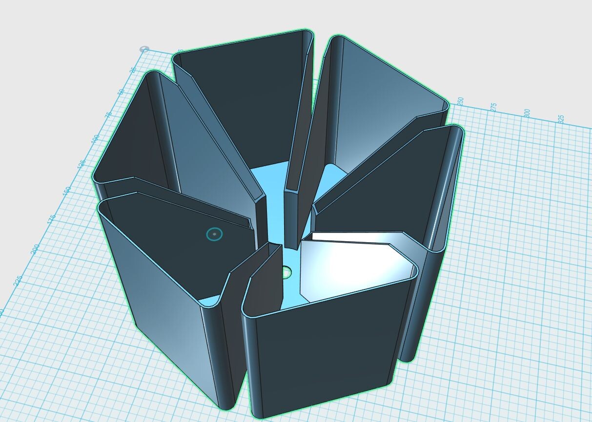

Короче, чтобы не растекаться, получилась вот такая конструкция:
Внимательный читатель заметит, что деталей стало больше. Так и есть. По результатам натурных испытаний оказалось, что, во-первых, красить лампу даже усовершенствованной конструкции - занятие на любителя. А я, как выяснилось, не любитель. Поэтому вместо окрашивания внутренней части я решил печатать корпус из двух частей - абажур и рефлектор. Так что добавился рефлектор.
Во-вторых, ступица-соединитель не оправдала надежд, и лампа, хоть не сложилась, но все-таки немного потеряла форму при подвешивании. Поэтому я решил усилить конструкцию коромыслами, которые с одной стороны вставляются в проставку, а другой - заходят под гайку патрона. Возможно, это чрезмерно, потому что параллельно с изысканиями по коромыслам я заметил, что двухслойный абажур набирает жесткость и в результате вся конструкция практически не деформируется.
Наконец, третье. Мне не понравилось, как выглядит пустотелая ступица, поэтому я разделил ее на две части. При этом верхняя печатается в режиме вазы, а нижняя - обычным образом, что в результате также увеличивает жесткость.

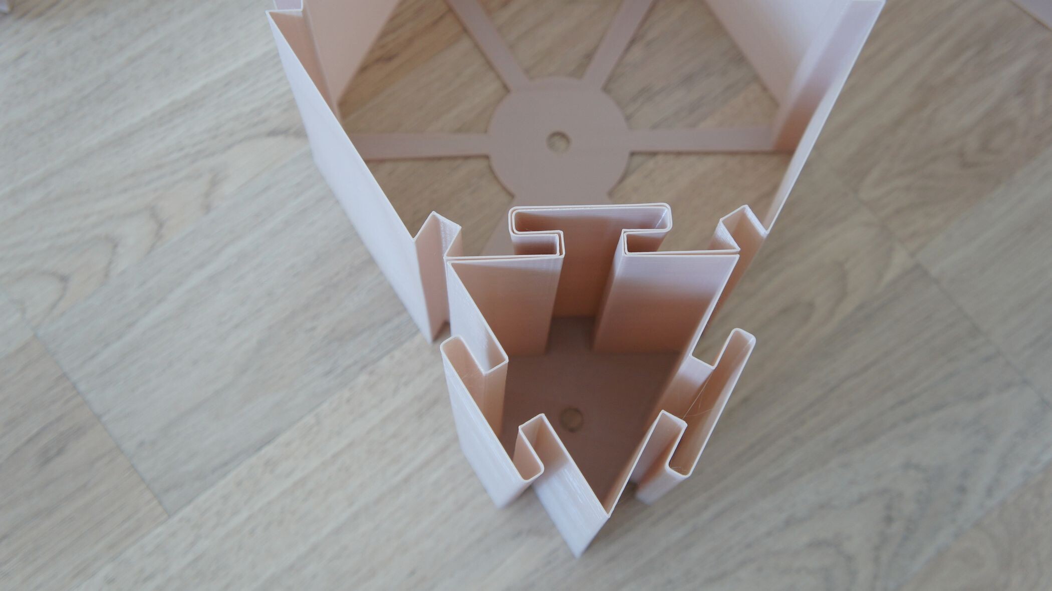

Стык ступицы и абажура:

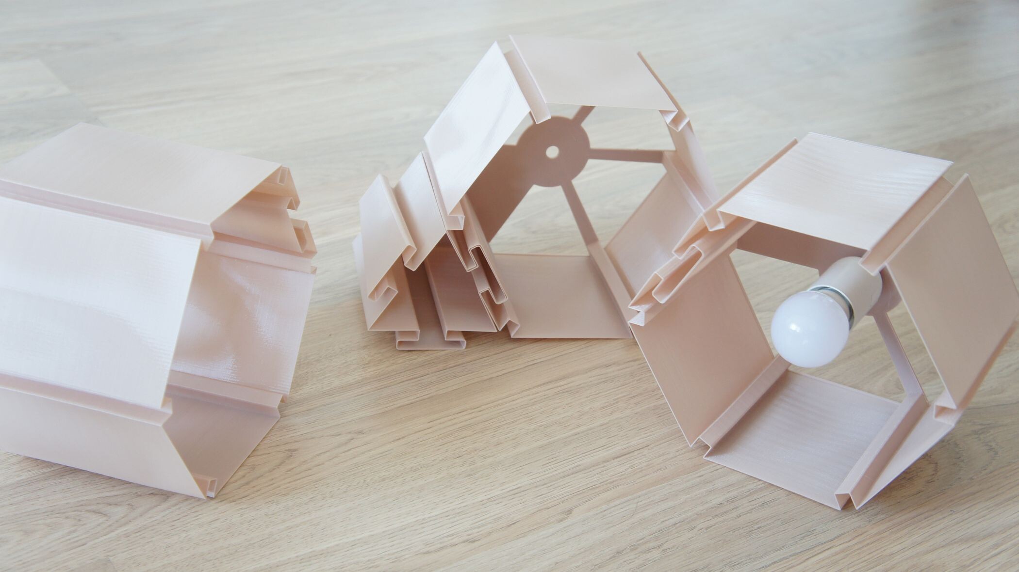

Ну и примерка абажуров и патрона с другого ракурса:

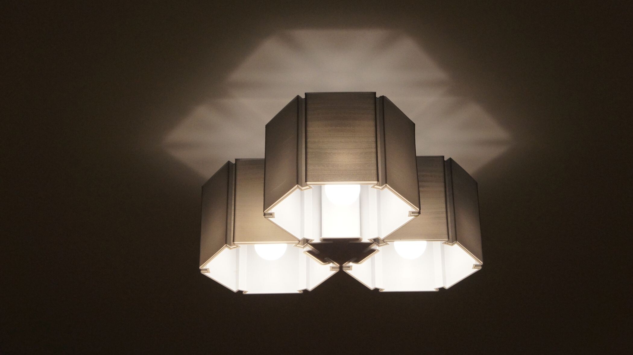

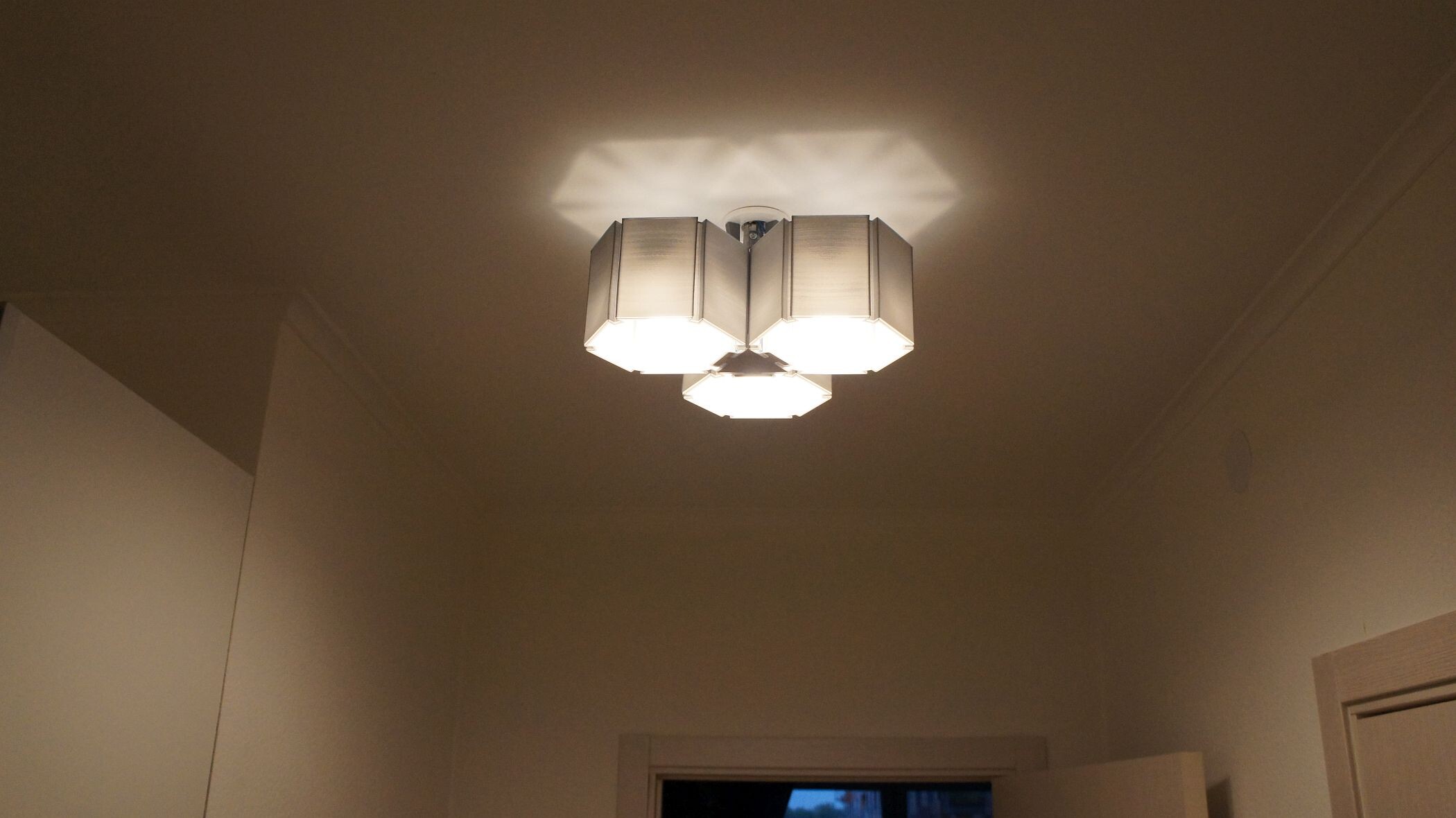

Результаты оказались интересными. Когда я включил готовую лампу, то получил очень приятный сюрприз в виде симпатичной и довольно яркой проекции на потолке.
А еще благодаря модульной конструкции лампы можно делать уникальными, комбинируя различные оттенки абажура, рефлектора (он же не обязательно белым должен быть) и нижней части ступицы. Или, наоборот, можно без рефлектора и нижней части ступицы. Вариантов много.
В общем, финальная лампа имеет мало общего с первоначальной концепцией, но мне понравилось. Настолько, что я их три штуки сделал. Вот еще две:
