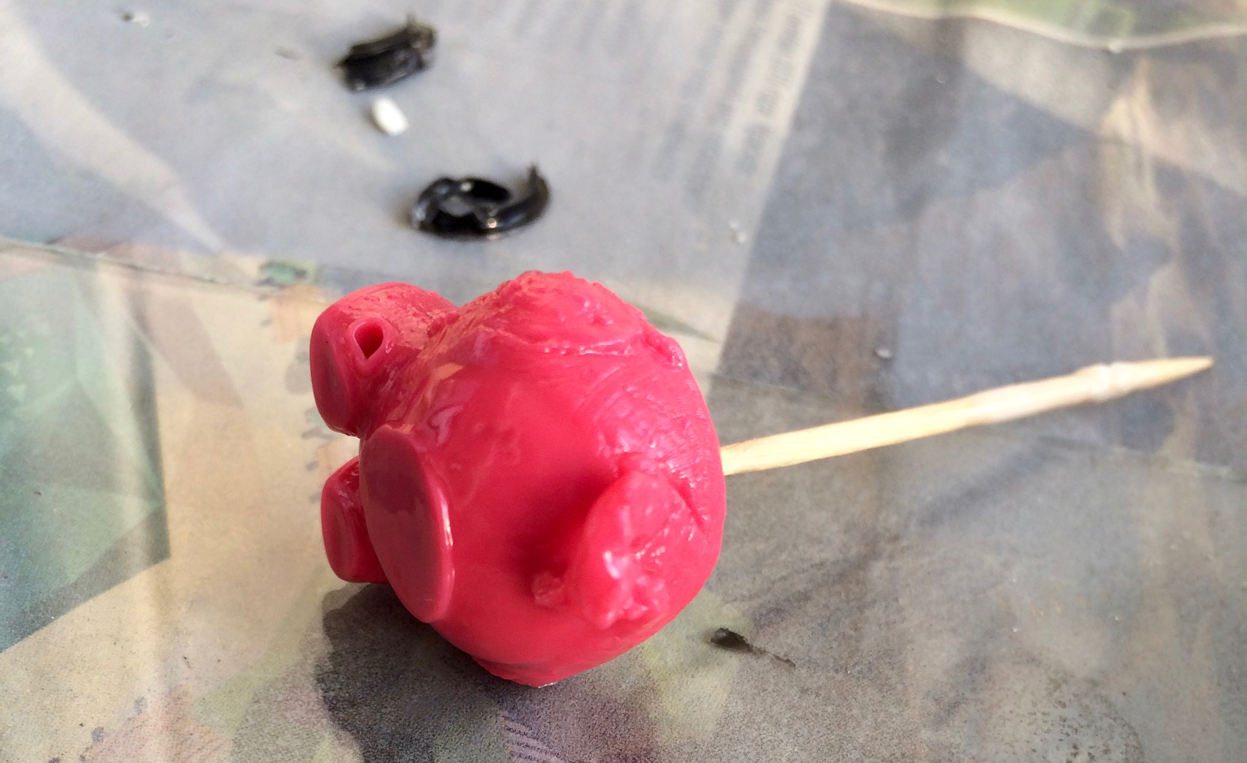

Сегодня мы увидим как воздействует скипидар на маленьких, но очень отважных испытателей.
В прошлый раз испытатели проверяли этилацетат - Четверка отважных испытателей купается в этилацетате.
Четверка отважных испытателей купается в скипидаре.
И так. Познакомимся по ближе с нашими испытателями:
1. Розовый - Чемпион по соотношению цена качество - ABS от FDPlast.
2. Голубой - Занимающий второе место по соотношению цена качество - PLA от FDPlast.
3. Красный - Самый известный материал поддержки - HIPS от PrintProduct.
4. Зеленый - Несравненный, материал из которого не возможно напечатать брак - Filamentarno.
Не стоит обращать внимания на внешний вид наших героев - в данном случае это даже плюс, чем минус.
Все испытуемые помещены в одну банку со скипидаром:
Испытатели погрузились 70-80 процентов, 'лицом' вниз.
Проходит час:
Розовый не изменился.
К сожалению фото с голубым получилось не очень. Он тоже не изменился.
Красный не много с верху стал мягче, практически не заметно.
А вот зеленый сильно оплавился.
Через 2.5 часа после погружения:
В принципе особых изменений не видно, за исключением зеленого, который еще сильнее оплавился.
Примерно через 18 часов:
Мы потеряли зеленого - он растворился.
Сутки после начала эксперимента:
Розовый и голубой остались без изменений, за сутки скипидар на них ни как не подействовал.
Что не сказать о красном. Верхний слой размягчился и стал напоминать пластилин.
Ну и мысли:
Поддержки из HIPSа можно попытаться смывать скипидаром, если они конечно не имеют 100% заполнения. По крайней мере HIPS хоть и в виде пластилина, но отвалится от ABS.
На ABS и PLA скипидар не действует.
На счет Filamentarno - его можно попробовать сглаживать скипидаром, а еще можно попробовать использовать его как материал растворимой поддержки (это надо проверять).
Всем удачи в экспериментах ))).
