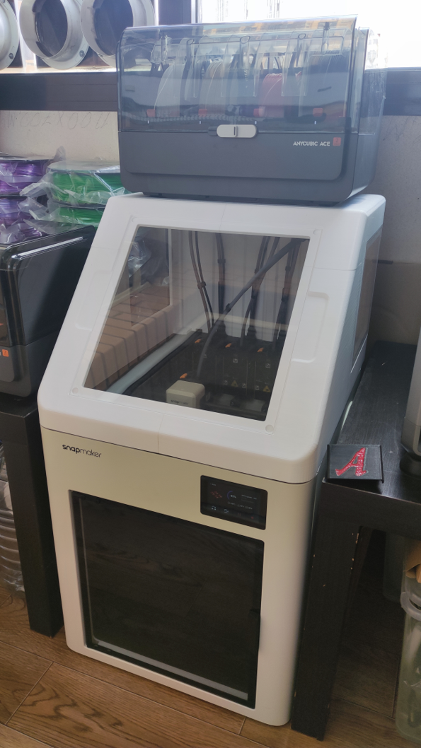

Всем привет!
Snapmaker U1 - подключаем Anycubic ACE 2 Pro, часть вторая (программная).
    Итак, во второй части мы продолжим подключать ACE 2 Pro к Snapmaker U1.
    В первой части мы с вами собрали всю аппаратную часть. Но перед тем, как приступить непосредственно к подключению нам надо озаботиться версией прошивки ACE 2 Pro.
    Новая аська – продукт, вышедший на рынок недавно, и с большой вероятностью если вы купили её новой – прошивка будет версии 1.1.1Х или 1.1.2Х. Для стабильной работы автор драйвера MultiAce (который мы будем использовать далее) рекомендует нам обновиться до версии прошивки 1.1.31. Бинарный файл этой прошивки с названием ACE2_V1.1.31_20260306.bin может быть либо вытащен из прошивок принтеров Anycubic, либо скачан в готовом извлеченном виде (его также можно раздобыть в tg-группе «Snapmaker U1 Russia»).

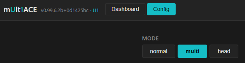

    После прошивки нам надо произвести начальную настройку драйвера MultiAce, для этого заходим на отдельную страницу параметров: http://ip-адрес-вашего-U1/multiace и видим в заголовке страницы примерно следующее:
Идем в секцию Config:
Перед нами три варианта работы с ACE (2) Pro:
Normal – режим работы с комплектными боковыми моторами подачи, работа с ACE (2) Pro отключена (режим заводского варианта работы, для того чтобы не удалять драйвер);

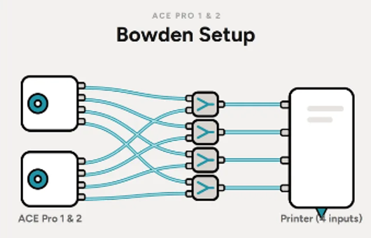

Multi – режим работы, в котором можно подключить от одной до четырех ACE Pro и ACE 2 Pro в каких угодно комбинациях в конфигурации «гейт-голова». Лучше всего этот режим иллюстрирует картинка с сайта проекта:

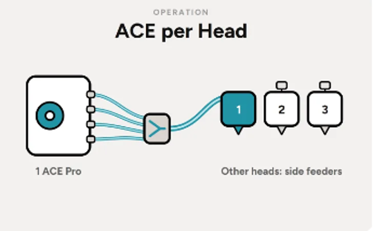

Head – режим, в котором все 4 гейта одной ACE Pro или Ace 2 Pro подключены через хаб только в одну из голов принтера, опять воспользуемся картинкой-пояснением с сайта проекта:
Snapmaker U1 - подключаем Anycubic ACE 2 Pro, часть вторая (программная). Далее мы будем рассматривать режим Multi:

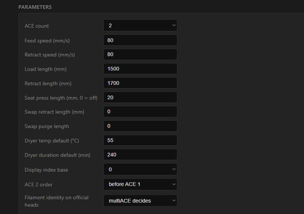

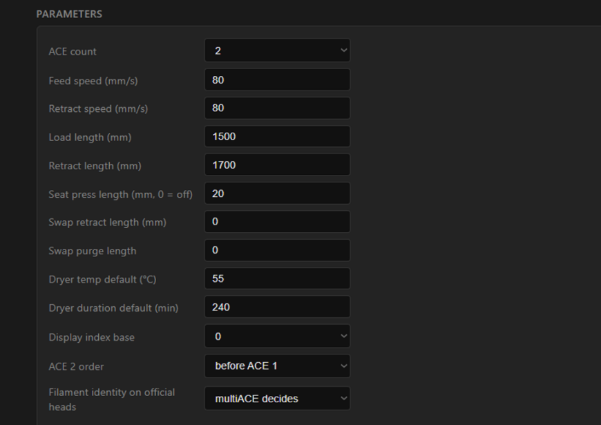

    Для успешного старта работы надо указать буквально несколько параметров в разделе настройки, а именно:
ACE Count – количество подключенных систем ACE.
Load length (mm) и Retract length (mm) – длина подачи и сматывания пластика соответственно. Подача здесь происходит по срабатыванию датчика филамента в голове, так что не обязательно вымерять точную длину трассы, можно поставить значение с запасом, в любом случае процедура подачи пластика остановится по достижении сенсора филамента в голове.

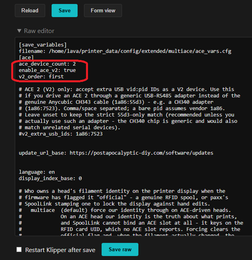

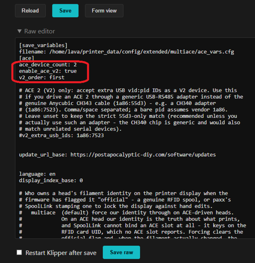

    Там же в разделе ручного редактирования файла конфигурации Raw view необходимо убедиться, что поддержка ACE 2 Pro включена:
    Если вы используете совместно первую и вторую версии асек – в этом же разделе можно указать очередность их отображения.
    Если поправили конфиг – ставим галочку Restart Klipper и жмём Save raw.

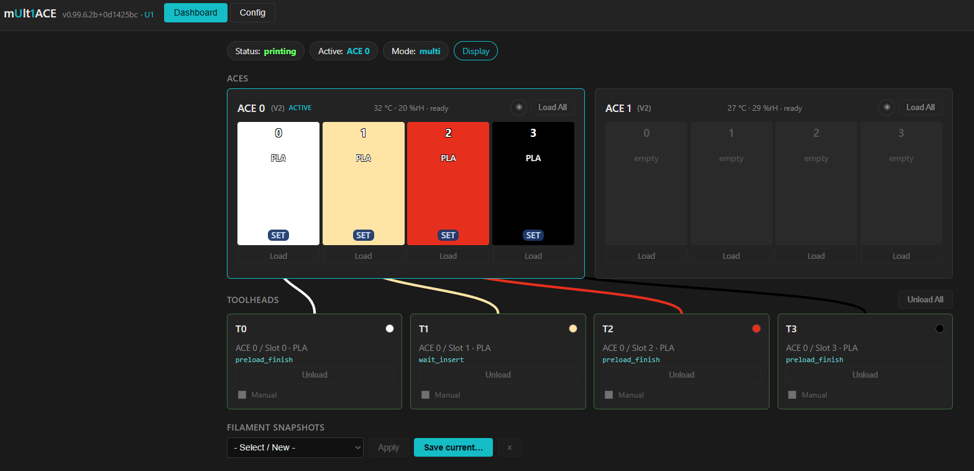

    После настройки и перезагрузки клипера в основном окне Dashboard мы увидим все подключенные ACE Pro и ACE 2 Pro:
    ACE 2 Pro будут отображать данные по температуре и влажности, в первой версии ACE Pro встроенного датчика влажности нет.
    В принципе вся дальнейшая работа с этим интерфейсом интуитивно понятна, назначение всех кнопок следует из их названия.
    Отдельно акцентирую внимание на галочке Manual – это режим ручной заправки филамента в обход подачи ACE (например, для работы с tpu при загрузке его напрямую в голову). Если использовали данный режим – не забывайте после этого снять галку, иначе дальнейшие попытки автозагрузки в этом гейте будут давать ошибку.
