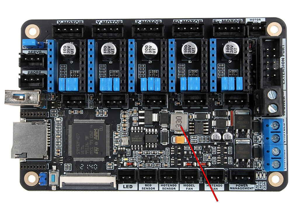

греется дроссель.
Уж не знаю чего с этой платой.
В общем такое дело погорел стабилизатор на 3.3V думал поменяю и всё ок будя.
Ан нет поменял и упс Погорел ещё раз. При этом пока он выгорал начал греться дроссель.
Прозвонил самое странное что с выхода стабилизатора до дросселя несколько килом то есть хз почему он греется. Сам он как ему и положено (проверял на другой плате) ну пара ом.
На рисунке стрелочкой указал что греется.
Мыль такая 3.3V это питание чипа похоже что чип сдох, и берёт на себя. Ну как-то так. Больше никаких идей нет. У кого есть мысли. Только не надо предлагать нарисовать чёрный и и белый круги вокруг платы или БП.
