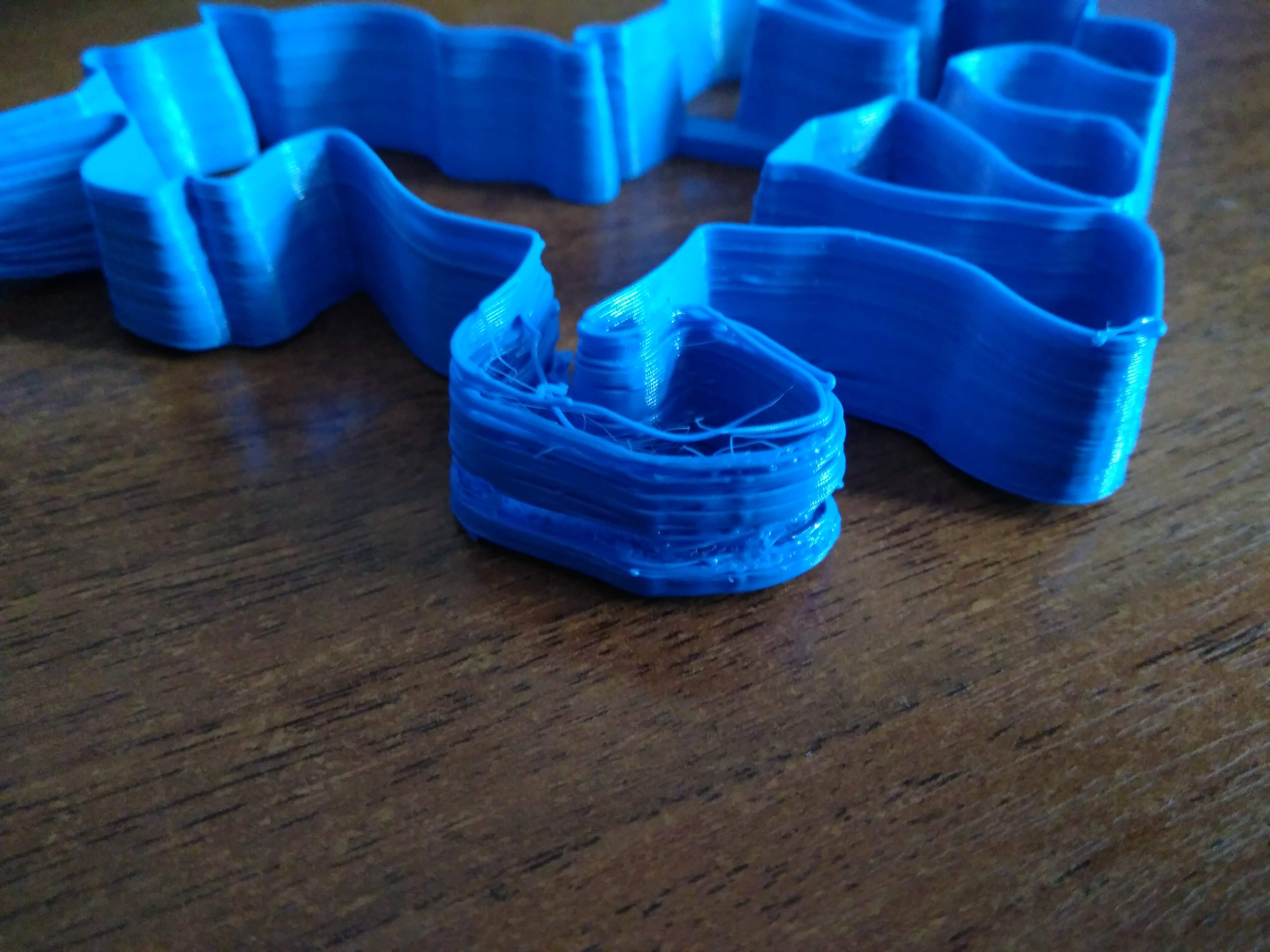

Разрбравшись со столом перешел к следующей проблеме - в одном углу получалась недоэкструзия. Моторчик просто щелкал, и не мог протолкнуть пластик.
Борьба с недоэкструзией в одном углу на MZ3D-256
Кинул вопрос в раздел вопросов и ответов, и мне надавали кучу советов, за что всем огромное спасибо. В частности, подозрение пало на разъем на моторчике. Глянул внимательно...
