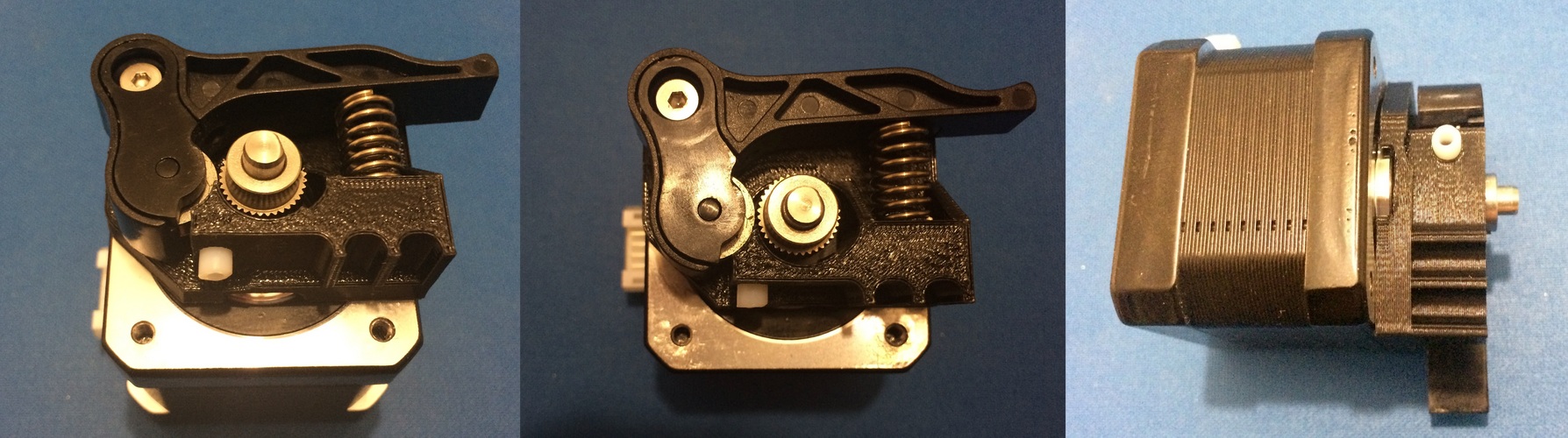

Flex от REC принтер печатал исправно и без проблем, а вот с REC Rubber и Filamentarno Pro-Flex уже не поддавались. После распечатки и установки MK10 Extruder Mod дела пошли гораздо лучше. Rubber и Pro-Flex стали доступными для печати.
Адаптация Wanhao Duplicator i3 Plus для печати тотема

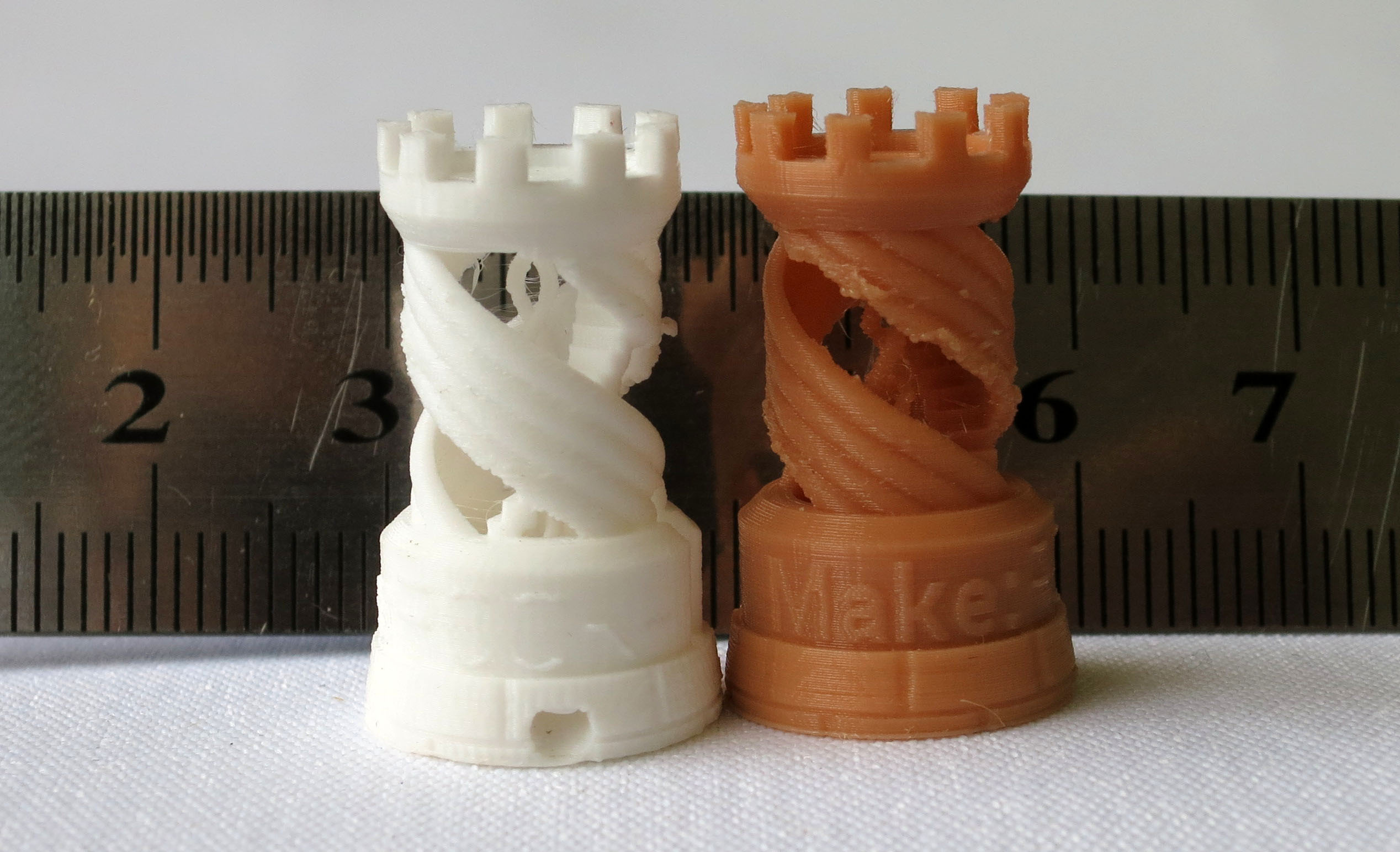

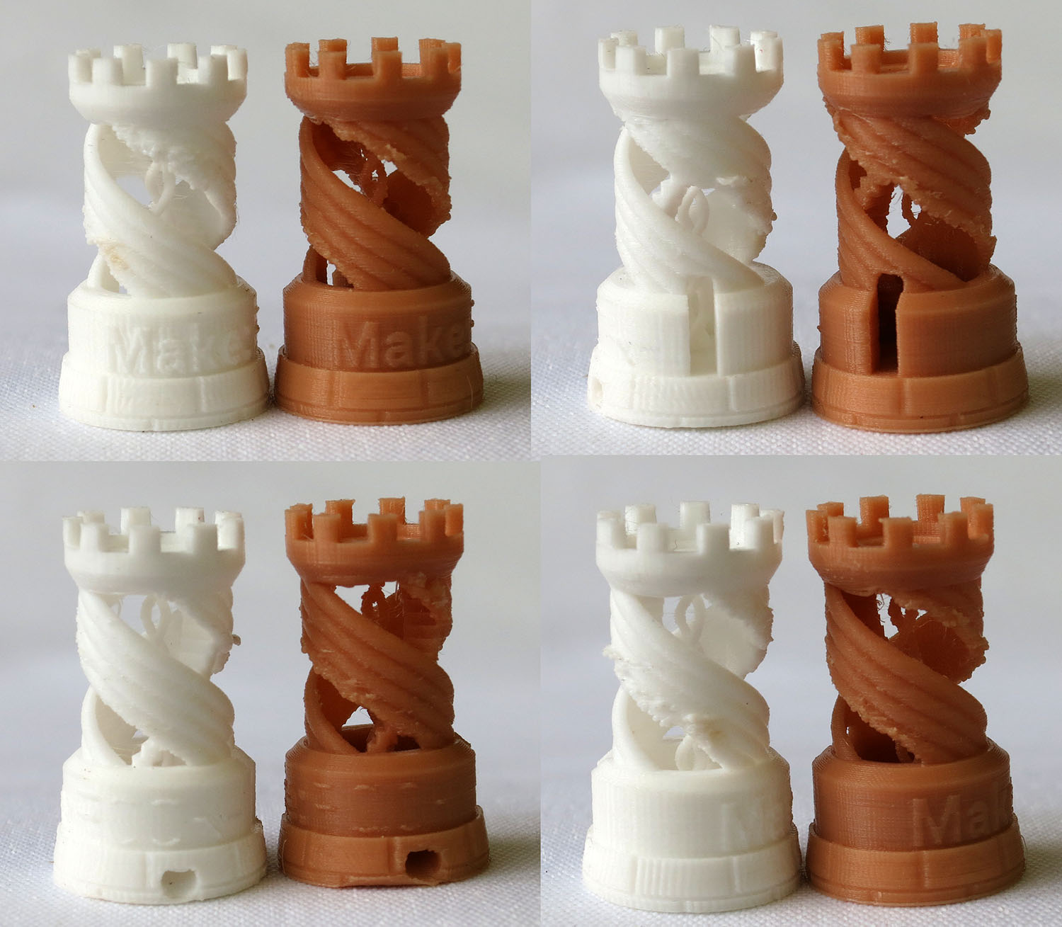

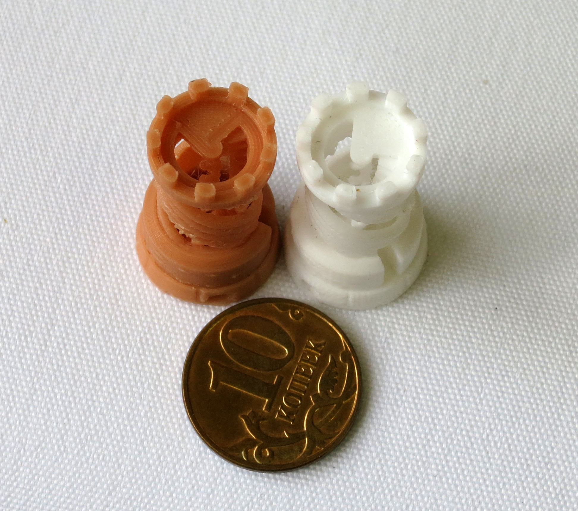

Ну а теперь, собственно, к тесту и печати тотема.
На принтер было установлено новое сопло 0.3 мм. Модель взята из тех что была рекомендована на сайте: Make: Rook - 2015 3D Printer Shoot Out Test Models Собственно, вот получившейся результат.
Напечатал модель двумя пластиками. Белый - Wanhao PLA. Коричневый - Volprint PLA. Размер оригинальный - 24 мм по высоте. Для белого тотема слой 0,08 мм, для коричневого 0,1 мм. Температура стола на первом слое 55°С, далее 50°С. Экструдер 215 первый слой, остальные 210°С. Заполнение 100%. Подача 0.96. Скорость 30 мм/сек.
Ещё раз сравнение размеров и вид сверху

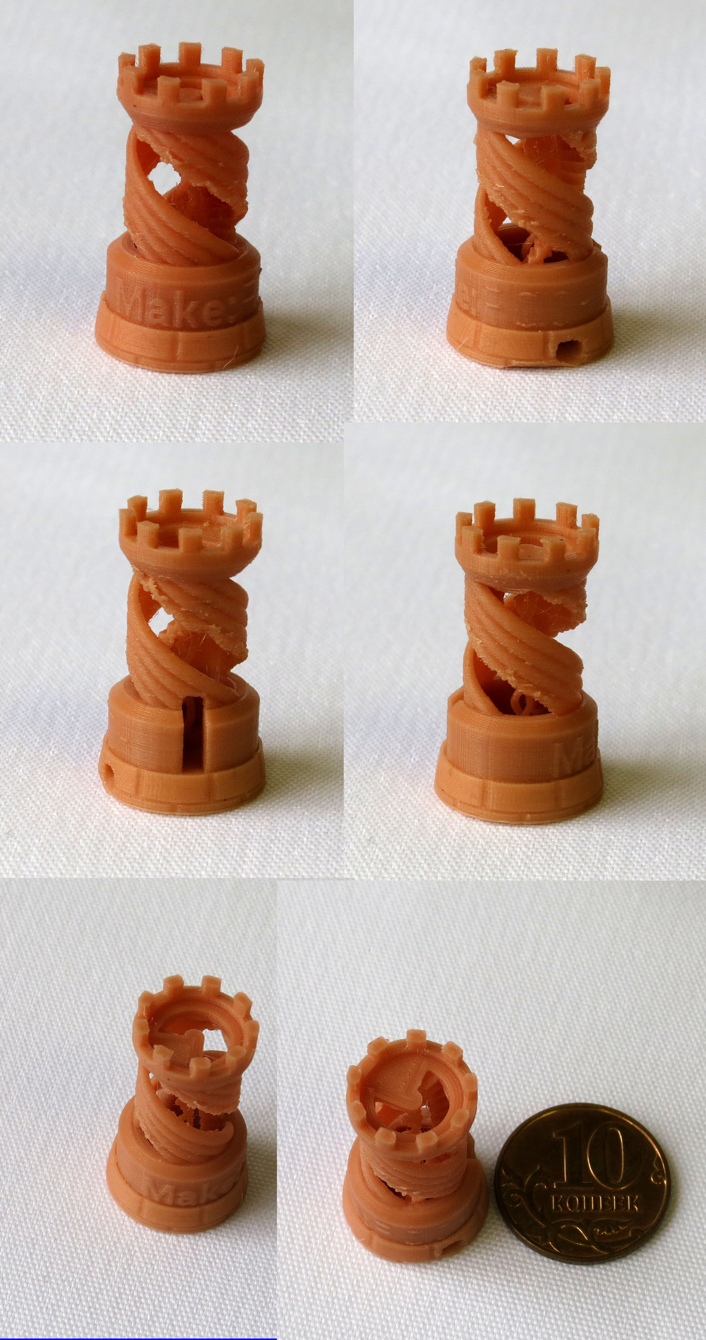

Отдельно коричневый тотем

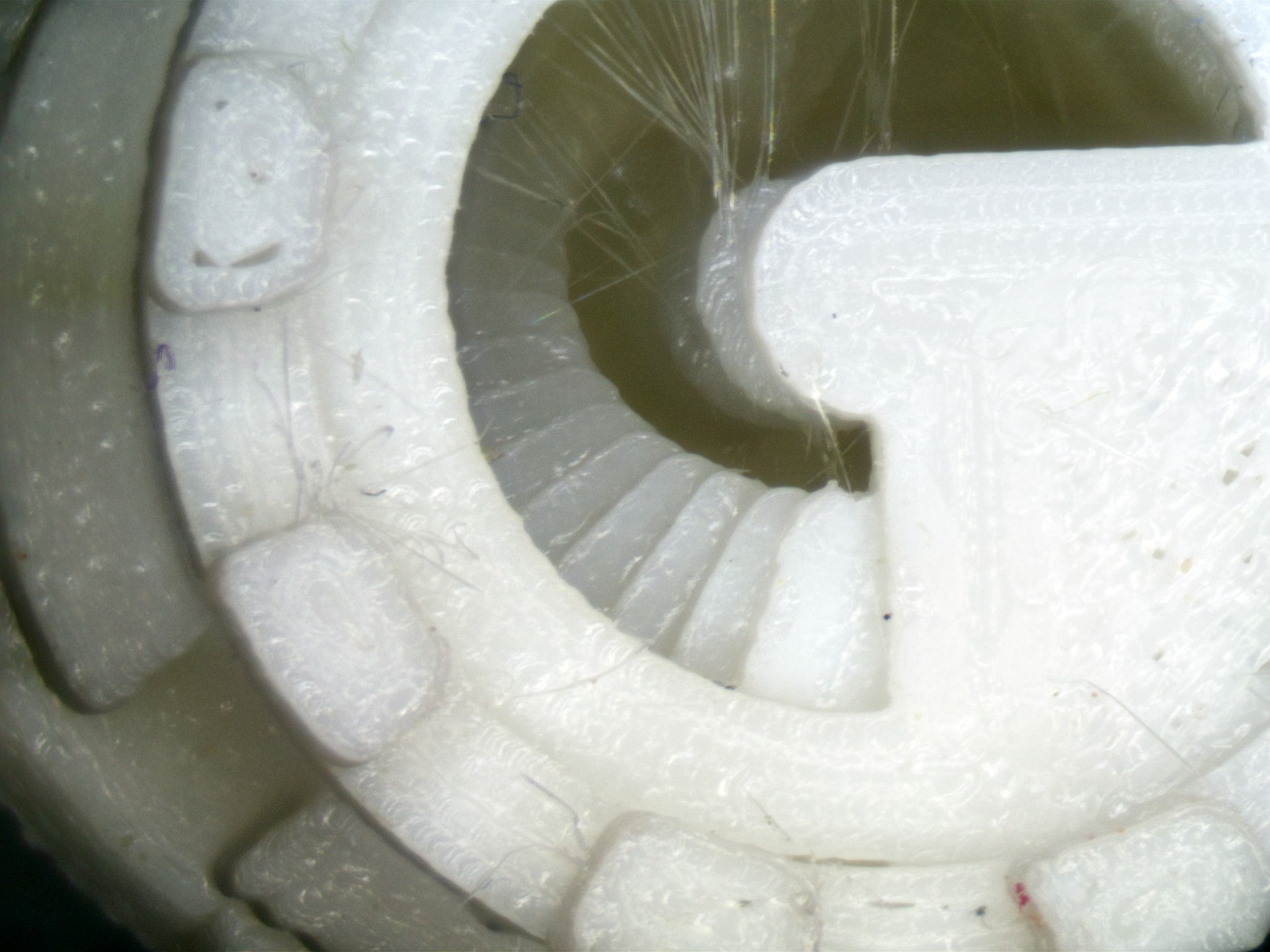

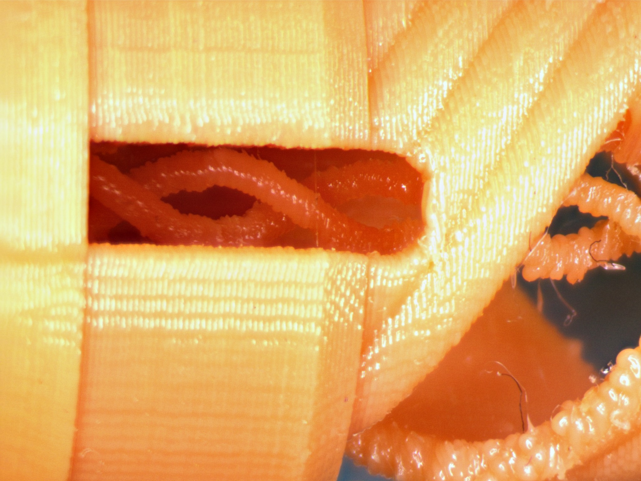

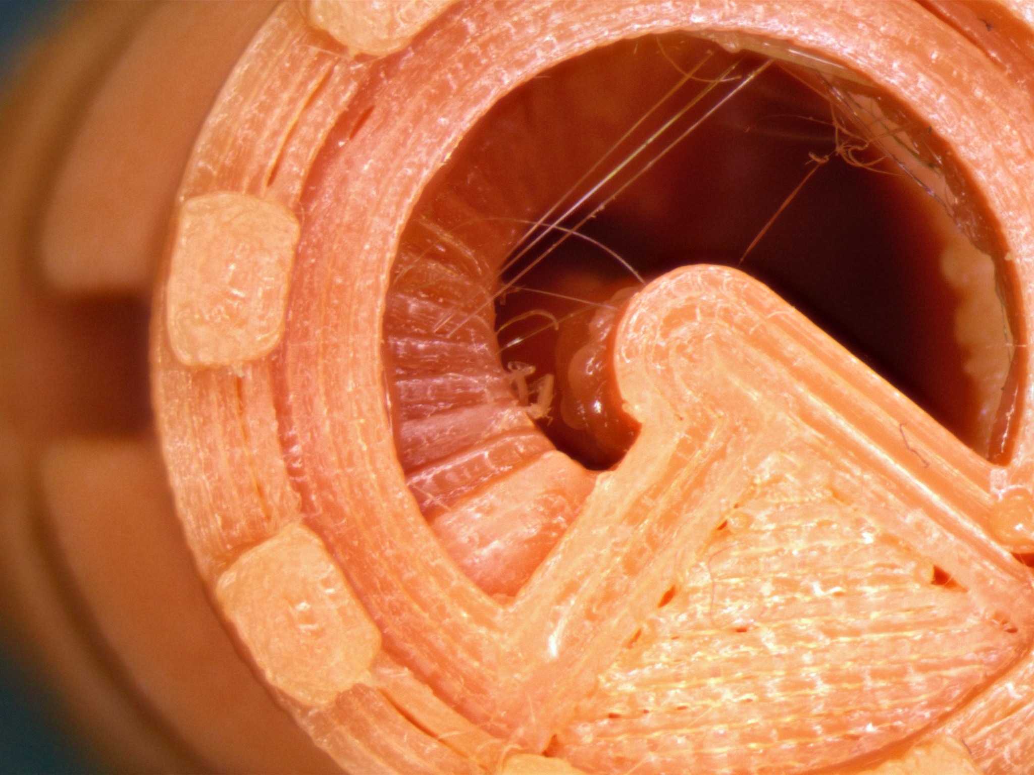

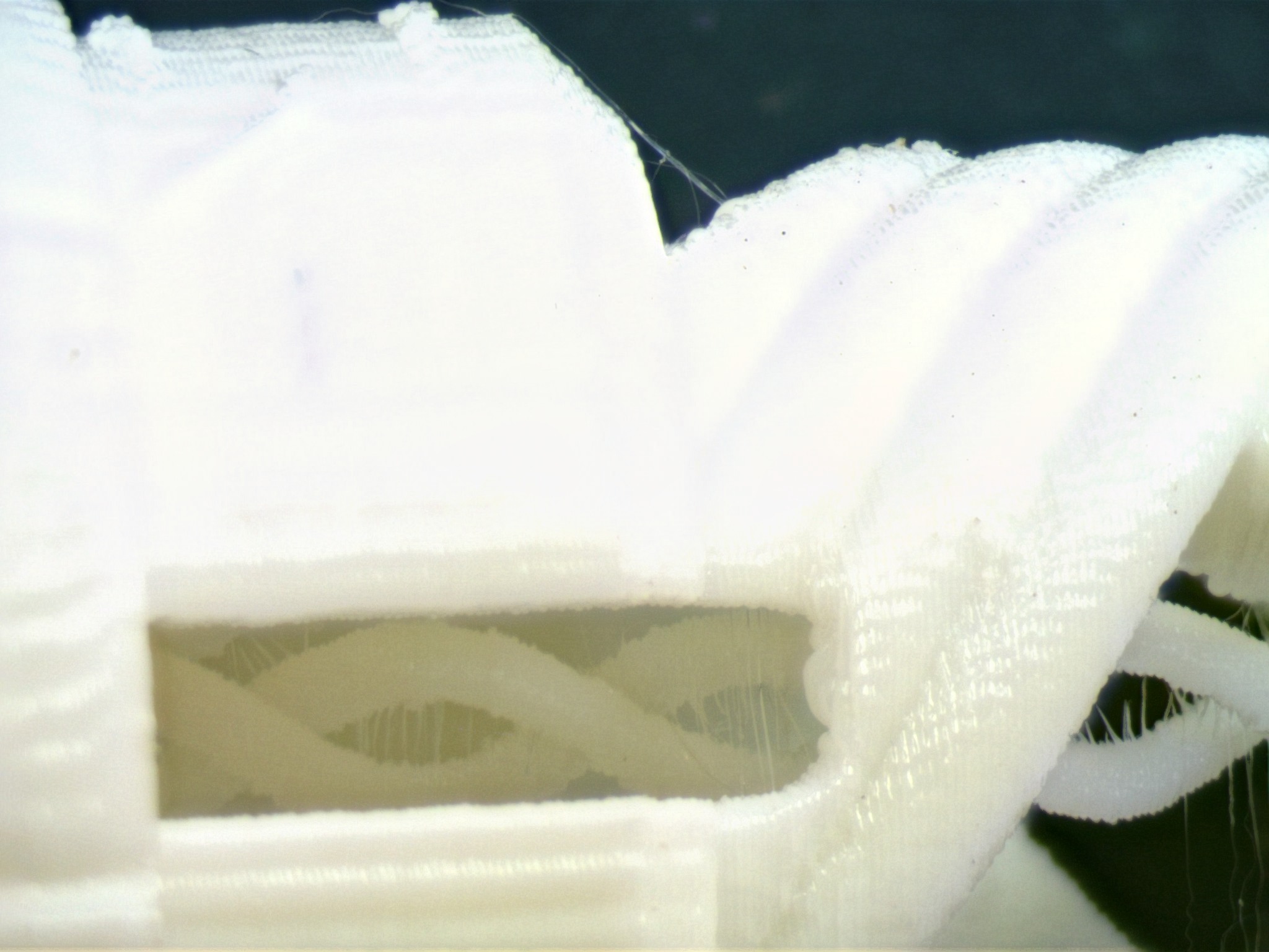

И в заключении с большим увеличением под микроскопом.
В целом, я считаю, что получилось не совсем отстойно. Видно, что обдув совершенно недостаточен, нужно думать в эту сторону ещё. Возможно для модели большего размера его бы и хватило, но для мелкой недостаточно. Уменьшать скорость, тоже не дело. Из макро хорошо видно, что не верно подобран ретракт для этого пластика. Буквы на боковой поверхности не совсем хорошо видны, но это уже проблема в салйсере, как было в нем, так и вышло.
Ну и как говорится, нет предела совершенству. Расти еще есть куда, сделат только первый шаг.
