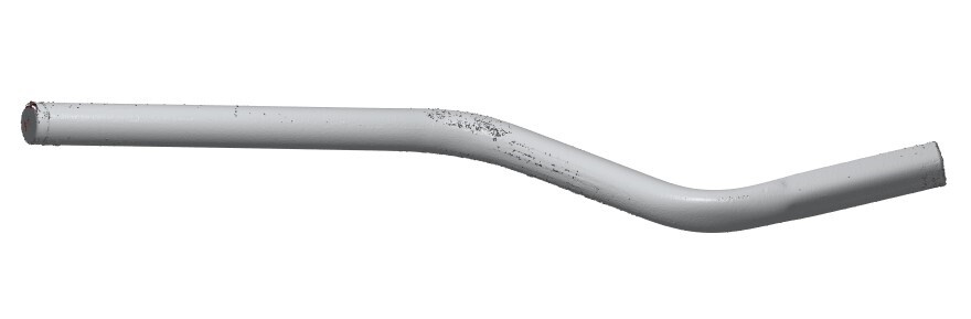

Оцифровка кронштейна 3D-сканером EinScan HX
3D-сканеры EinScan делают новейшие технологии 3D-сканирования доступными и профессионалам, и энтузиастам. В цепочке аддитивных рабочих процессов 3D-сканирование нередко подменяет проектирование с нуля и облегчает разработку продуктов. В нашем случае недавно выпущенный легкий гибридный ручной 3D-сканер EinScan HX использовался для оцифровки оставшегося стального кронштейна.

После 3D-сканирования STL-файл был экспортирован из программного обеспечения EXScan Pro в программу Voxeldance Additive для оптимизации и подготовки к 3D-печати. С помощью инструмента Fixing Module полигональная сетка была исправлена — все пустоты в поверхности 3D-модели были закрыты. Так как кронштейны с левой и правой стороны мотоцикла осесимметричны, мы сконвертировали 3D-скан исходной детали в зеркальное отражение, получив виртуальную модель недостающей части.

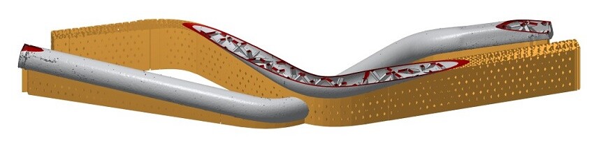

Массу новых деталей снизили, напечатав кронштейны из алюминиевого сплава AlSi10Mg вместо нержавеющей стали, из которой изготовлены оригинальные детали. Прочность новых деталей даже выросла в сравнении с оригиналом: с помощью инструмента Structure Tool пустотелую конструкцию заполнили решетчатой структурой градиентной толщины и добавили отверстия для удаления неспеченного порошка из внутренних полостей по окончании 3D-печати.
3. Аддитивное производство
Наконец, с помощью той же программы были сгенерированы опорные структуры: чтобы поддержки было легче отделить, мы использовали функцию Automatic Support и добавили опоры с перфорацией и фрагментированием на стыках с самими изделиями. В итоге получились достаточно прочные, но в то же время легкоотделяемые поддержки. Комбинация всех этих инструментов делает Voxeldance Additive мощной программой для подготовки моделей к аддитивному производству.
