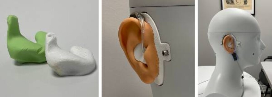

Первый шаг — снятие слепка. Роль пациента в нашем примере играет специальный манекен по имени Карл, точнее CARL (Clinical Assistant for Research and Learning). После снятия слепка лишний материал обрезается.
Карл в процессе снятия слепка (слева), исходный слепок (в центре) и итоговый вариант (справа). Фото: Hearing Beyond
Следующий этап — оцифровка слепка с помощью недорогого настольного 3D-сканера EinScan-SE. Как подтверждает Фрэнк, это устройство обладает необходимой точностью и разрешением для работы с мелкими объектами, особенно когда важна детализация. После 3D-сканирования потребовалось лишь небольшое редактирование с целью удаления незначительных дефектов и прорисовки внутреннего канала. Финальное редактирование выполнено в Blender.
3D-сканирование и редактирование слепка. Фото: Hearing Beyond
Последний производственный этап — 3D-печать вкладыша на FDM 3D-принтере. Так как для комфортного ношения деталь должна быть мягкой, Франк использовал эластичный филамент Recreus Filaflex с твердостью 70 по шкале Шора А. По ощущению материал похож на силиконовый герметик Formaseal.
3D-печать вкладыша. Фото: Hearing Beyond
После 3D-печати остаются только сборка аппарата, примерка и проверка слуха.
Готовый вкладыш рядом со слепком и примерка слухового аппарата на Карле. Фото: Hearing Beyond
В этом случае проверка работоспособности проводилась в сборке со слуховым аппаратом Bernafon Leox 7 Ultra Power, а Карла запрограммировали на условную потерю слуха в 80 дБ, то есть очень тяжелый случай. Аппарат удалось настроить до необходимой чувствительности в соответствии с формулой DSL v5 для взрослых, то есть успешно выполнить задачу.
Обычно на изготовление двух вкладышей с использованием 3D-печати по описанной выше методике уходит около двух часов, хотя на практике все зависит от размера деталей и используемого материала.
Демонстрация эластичности 3D-печатного вкладыша из Filaflex 70A. Фото: Hearing Beyond
