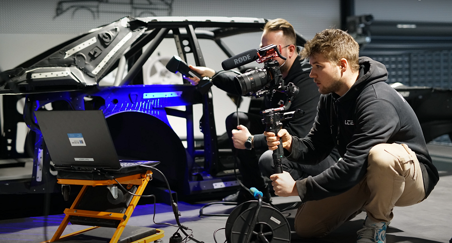

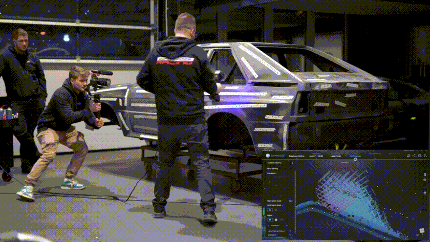

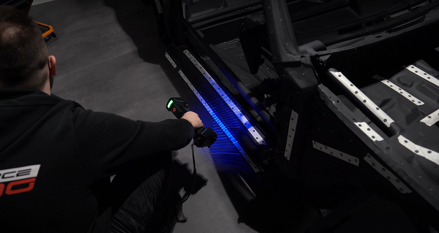

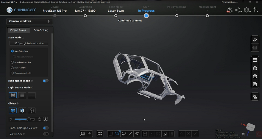

Этот автомобиль построен на имеющемся шасси, а углепластиковые кузовные детали изготовлены с нуля по формам, снятым с оригинальных компонентов. Перед примеркой несущую конструкцию оцифровали 3D-сканером Shining 3D FreeScan UE Pro. Хотя в принципе можно было оцифровать, а затем отзеркалить половину, машину решили отсканировать со всех сторон, чтобы определить, не попадала ли она в аварии и не проходила ли капитальный ремонт. C 3D-сканированием помогли сотрудники компании 3D Scanning Academy.

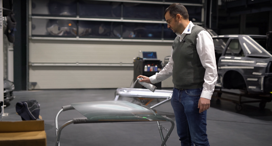

В режиме быстрого сканирования FreeScan UE Proпозволяет оперативно и без особого труда получать цифровые модели даже таких больших объектов. К тому же, оцифровка рамы и кузова из темного, слегка шлифованного углепластика не потребовала использования матирующих спреев, хотя спреи и маркеры понадобились при сканировании стекол.

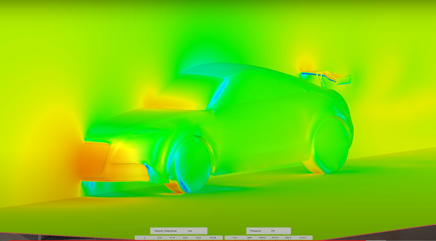

Затем машину отсканировали повторно, на этот раз в собранном виде, чтобы получить 3D-модель нового кузова. Данные использовали в симуляторе CFD (вычислительной гидродинамики) для проверки и, если возникнет такая необходимость, оптимизации заново изготовленных деталей в сторону снижения аэродинамического сопротивления.
Пример CFD-симуляции автомобиля с углепластиковым антикрылом от Downforce Racing
