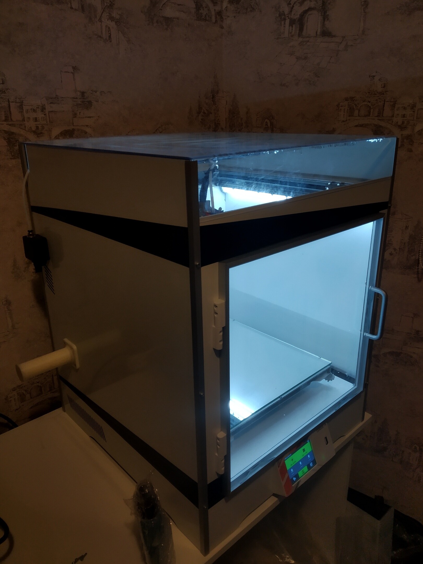

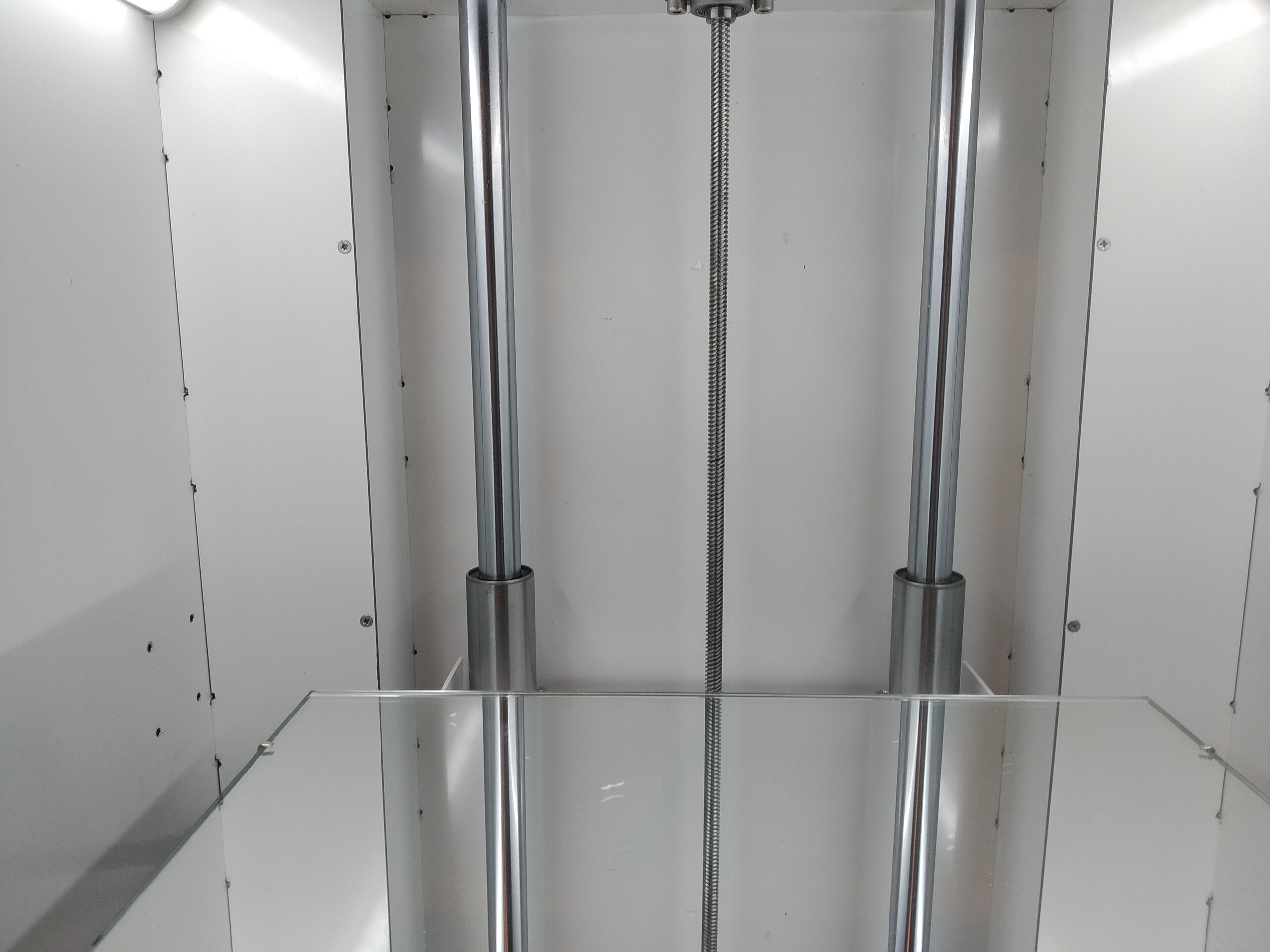

Внешний вид: неброский но лаконичный дизайн, со вкусом. Дверца не самодельная, подобралась явно от чего и удачно подошла к принтеру. Колпак - согнутый в двух местах лист толстого прозрачного плексигласа. Толстенные, мощные валы, на которых уверенно покоится металлический стол. Подсветка реализована под плафонами-рассеивателями. Все выполнено аккуратно с душой и вкусом. Выглядит принтер, не побоюсь этого слова - премиально, ZAV рядом с ним кажется домашней поделкой.
Как печатает. С печатью с наскоку произошли непонятки. Сразу кинулся печатать на нем держатель катушки под большую 2,5 кг катушку (в комплекте была, но маленькая под 1 кг). Бросилась в глаза переэкструзия нижних слоев, но так как печатал держатель не 100% заполнением, то это никак не отразмлось на печати. Потом начал разбираться с причиной переэкструзии нижних слоев, оказалось, что всего то нужно понизить температуру печати нижних слоев . На том же Zav у меня на все слои стоит 245 и все в порядке. После выяснения этого нюанса принтер печатает без всяких проблем с отличным качеством. Хочется отметить прямые рельсы по всей длине, прижим сопла равномерный по всей площади стола, в отличии от того же Zavа, в котором центральная рельса hiwin у меня бугром по середине на 0,1-0,2 мм.
