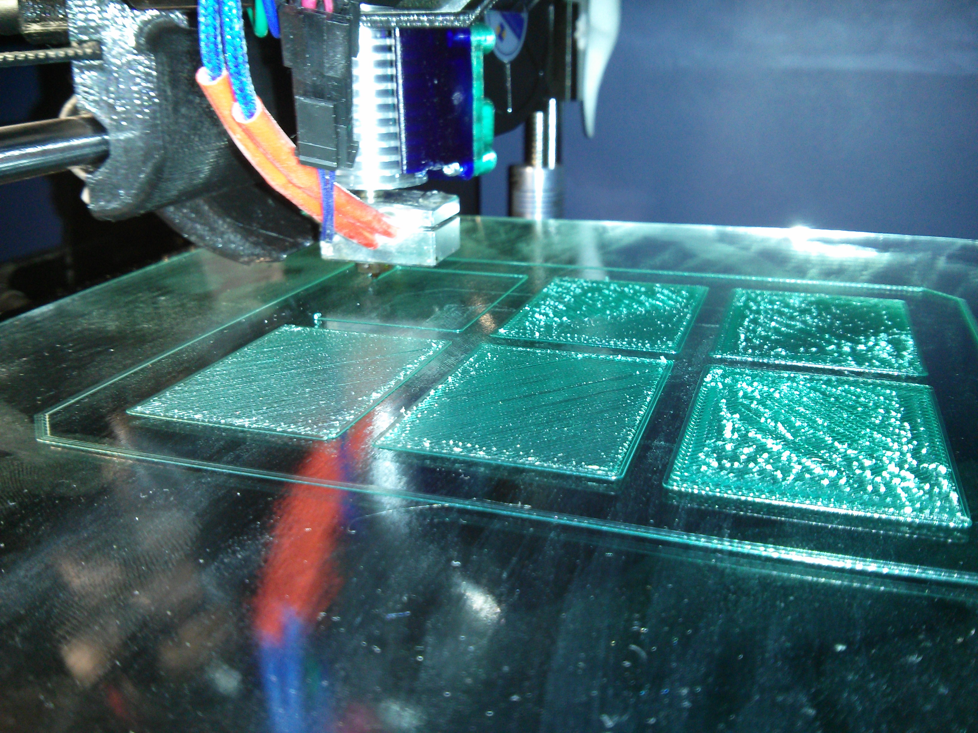

Ну и получался вот такой кошмарНа первом слое сопло либо было слишком близко к столу, что приводило к результату на фото, либо слишком далеко, из-за чего первый слой не прилипал вообще.
