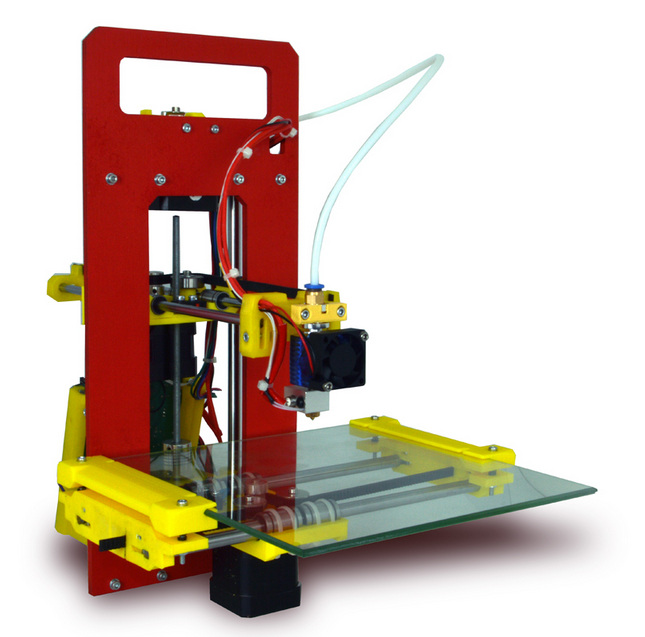

Самый дешевый российский «Кит»
Самый дешевый вариант, представленный на российском рынке, это набор для сборки 3D-принтера 3D MC7 Prime mini от компании MasterKit. Цена на устройство на момент написания статьи составляет всего 15500 рублей.
Дешевые 3D-принтеры: что предлагает рынок
Компания утверждает, что на сборку принтера у покупателя уйдёт всего 45 минут. Принтер не имеет подогреваемой платформы и дисплея, наличие которых сказалось бы на цене. Принтер расчитан на печать PLA-пластиком и материалами, которые не имеют большой усадки. Остаётся вопрос с качеством печати и надежностью комплектующих. Будем ждать обзора от счастливого владельца «кита».
Характеристики устройства:
  • Область печати ХYZ (мм): 155х165х80
  • Диаметр сопла: 0,3 мм
  • Толщина слоя при печати: 0,1-0,3 мм
  • Наличие подогреваемой платформы: нет
  • Наличие дисплея: нет
  • Материалы для печати: PLA-пластик
  • Интерфейс: USB
  • ПО: Repetier Host

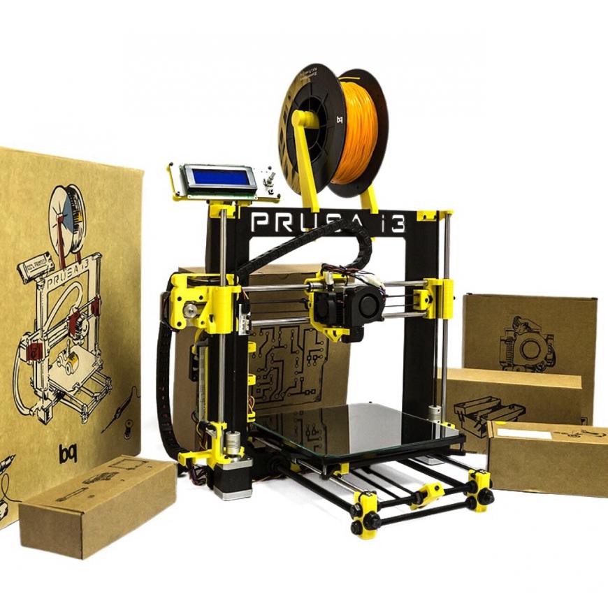

Самый дешевый европейский набор для сборки 3D-принтера на базе Prusa i3
Испанская компания BQ предлагает покупателям комплект для сборки 3D-принтера Prusa i3 Hephestos. Стоимость устройства составляет около 40 тысяч рублей.
Владельцы устройства утверждают, что сборка принтера занимает всего 2 дня, а качество печати находится на достаточно высоком уровне. Что же представляет из себя данный принтер: схема/рама Prusa i3, подогреваемая платформа, дисплей, инструкция по сборке в стиле IKEA и 'зуб даю, это круто' борца за правильное образования молодежи и любителя почесать языком Марко Бруни. При создании 3D-принтера Prusa i3 Hephestos компания bq осознанно отказалась от установки подогреваемой платформы, пишет один из владельцев принтера. На мой взгляд - европейцы отказались от подогреваемой платформы, чтобы удешевить устройство, а может быть считают, что печать ABS очень вредна. Так же для любителей печатать большие детали предусмотрен 'апгрейд' платформы до размеров 20x30, против родных 20х20.
  • Область печати (мм): 215x210x180
  • Диаметр сопла: 0,4 мм
  • Наличие дисплея: да
  • Толщина слоя при печати: минимальная 0.06 мм
  • Материалы для печати: PLA, HIPS, FLEX пластики (при печати флексом обязательно наличие бубна)
  • Интерфейсы: USB, Card Reader
  • Блоги владельцев и отзывы на 3Dtoday: http://3dtoday.ru/3d-printers/bq/prusa-i3-hephestos/

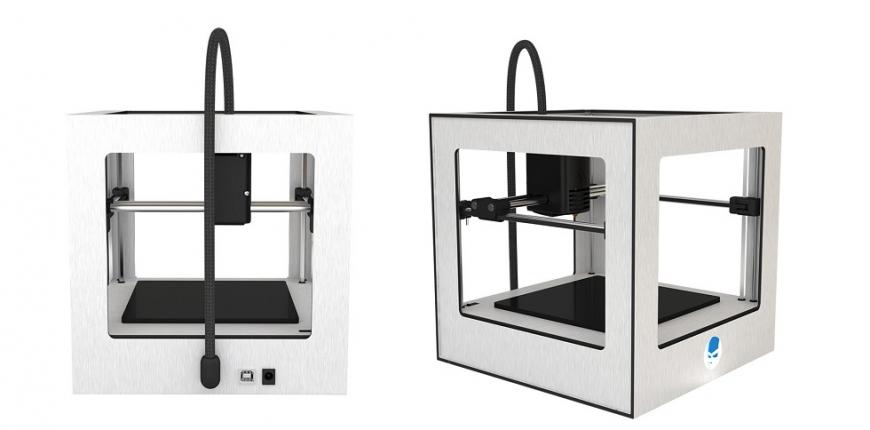

Самый маленький дешевый 3D-принтер от российского производителя
Тем, кто не успевает следить за новостями о новинках, спешу сообщить, что российская компания Cyberon Group так же решила выйти на рынок производителей принтеров и представила сообществу свой карманный принтер под названием CYBERMICRO. Размеры устройства составляют всего 200х200х200 мм при цене 23000 рублей.
Пока все остальные производители стремятся сделать принтеры побольше, Cyberon решил занять нишу малогабаритных устройств, которые можно легко спрятать в сумочке своей любимой девушки и она при этом ничего не заметит (лайфхак). Область печати составляет 110х110х110 мм - вполне хватит для печати любимых 'сапожков' и даже подставок для телефонов. Отсутствие таких ненужных вещей, как дисплей, подогреваемая платформа, Card Reader и даже кнопки включения делает устройство очень простым в обращении. 3D-принтер идеально подойдёт как школьнику, постигающему азы 3D-печати, так и заядлому хоббийщику. Ещё принтер можно возить на дачу, к друзьям и не расставаться с ним в отпуске.
  • Область печати (мм): 110x110x110
  • Толщина слоя при печати: минимальная 0.1 мм
  • Интерфейсы: USB
  • Карточка принтера в каталоге 3Dtoday: http://3dtoday.ru/3d-printers/cyberon/cybermicro/
