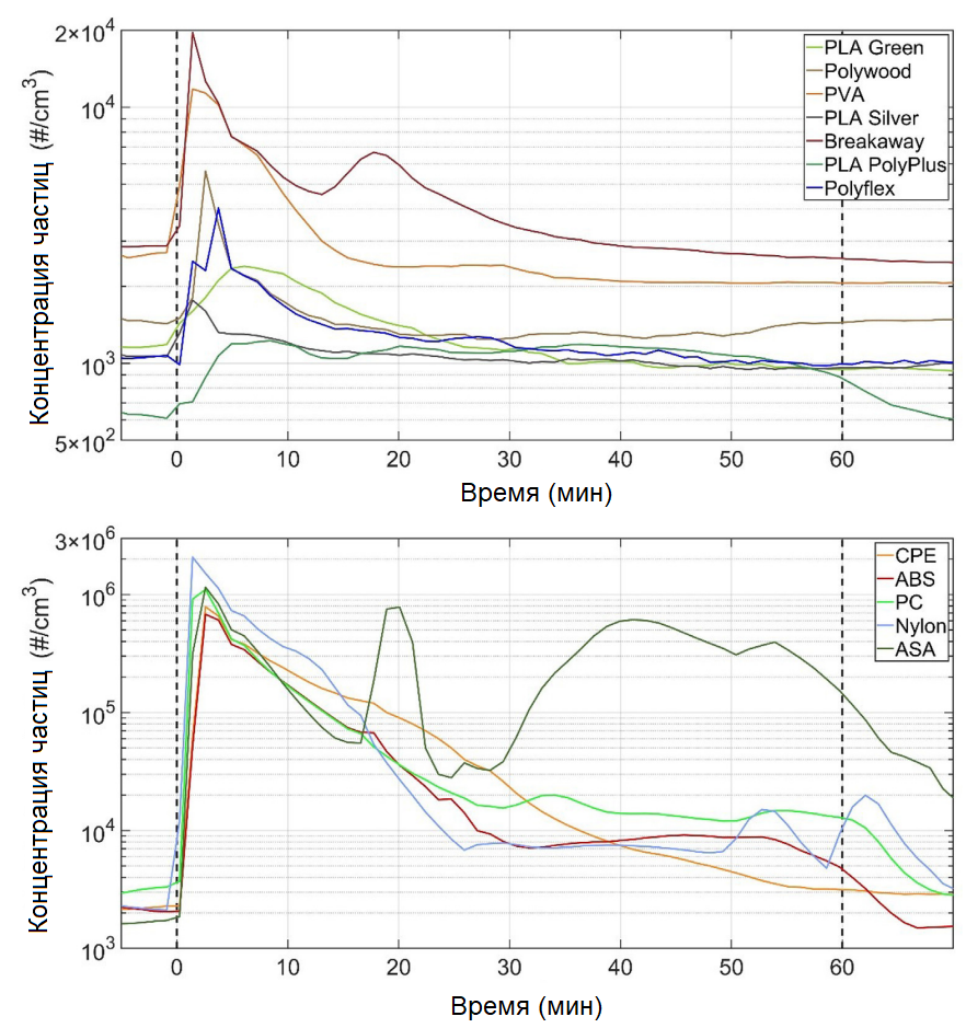

А теперь рассмотрим каждый пластик в отдельности. Думаю, вам интереснее всего будет узнать какие пластики являются лидерами по количеству выделяемых частиц. Первое место занял ASA, затем расположились нейлон, PC и ABS соответственно. Самыми экологичными оказались PLA и PVA.
Вот как выглядит распределение выделяющихся частиц по размеру во время печати образца для лидеров по загрязнению:

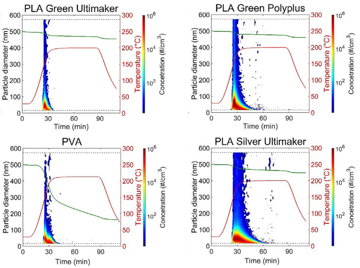

А вот так выглядят графики для PLA различных фирм и PVA:
Разница в графиках очевидна. Обратите внимание, что для PLA и PVA характерен выброс частиц в самом начале печати, а затем, через некоторое время, выделение частиц почти прекращается.

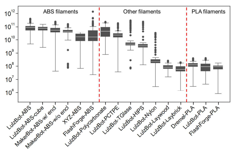

Вот результаты замеров, сделанные авторами другого исследования [3]:
На этом графике снизу подписаны фирмы производители и вид пластика, а по вертикальной оси отмерена интенсивность выделения взвешенных частиц. Опять в лидерах по загрязнению оказываются ABS, PC. Дополнительно в этом исследовании к ним присоединились HIPS и нейлон. Самым экологичным опять оказался PLA.

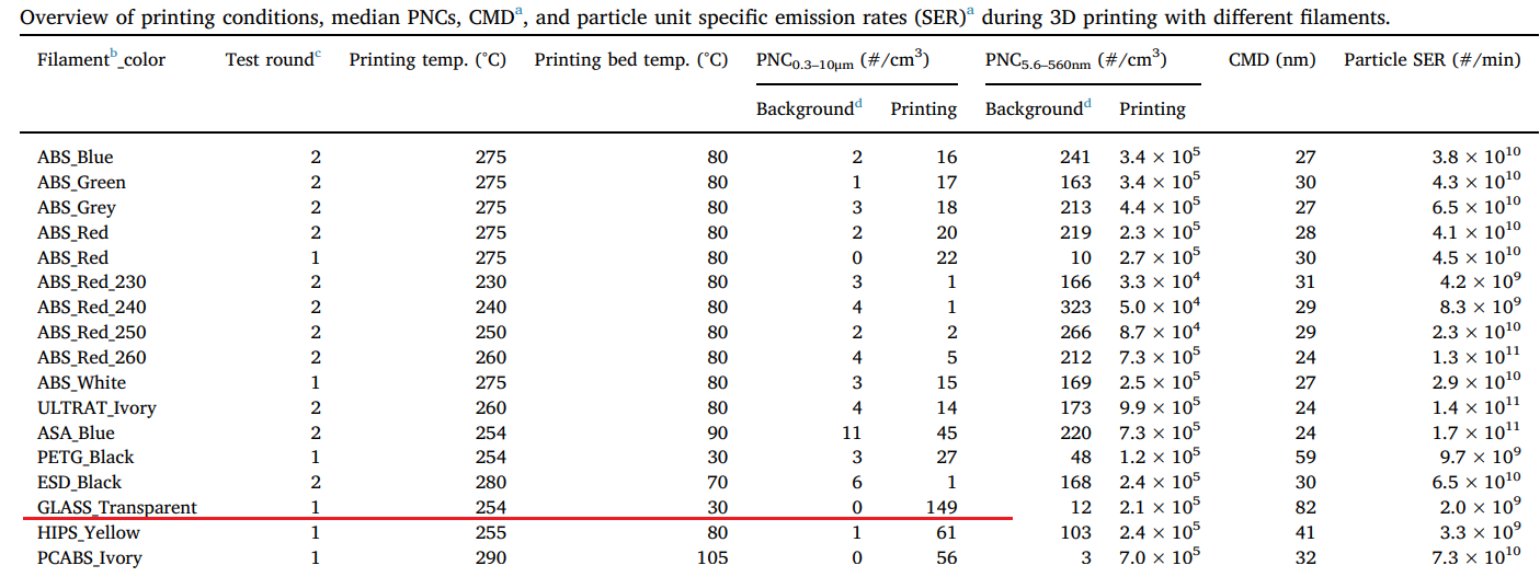

Если говорить об армированных угле- или стекловолокном пластиках, то они практически не исследованы. В одной из работ [4], на ряду с другими пластиками, я смог найти это:
Красным подчеркнут PETG с добавлением 8 – 12 % стекловолокна. Как видим такой пластик является лидером по выделению крупных частиц. Еще раз скажу, что это единственный результат, который я смог найти, поэтому серьезных выводов здесь не сделать, но все равно я решил его добавить в публикацию.

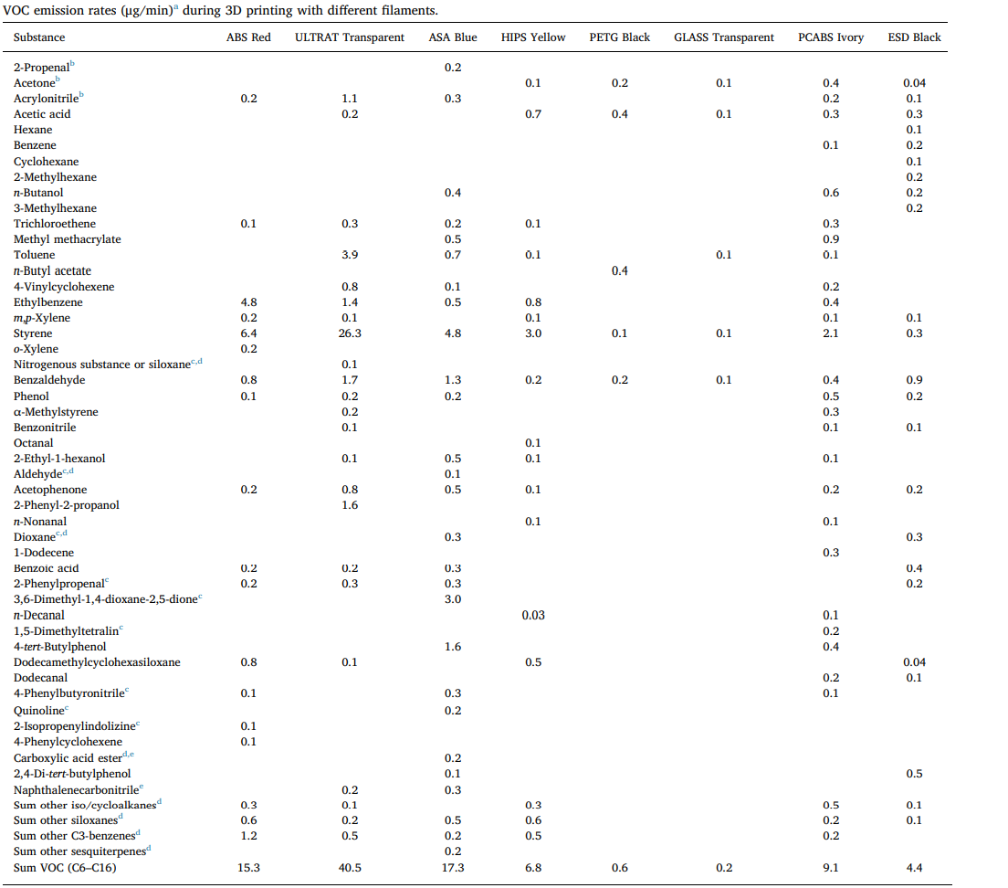

Теперь перейдем к выделению летучих органических соединений. Если говорить коротко, то при печати почти любым филаментом выделяются десятки различных соединений. Вот, к примеру таблица из работы [4]:
В таблице сверху подписаны пластики. В первом столбце приведены названия химических соединений. Если для какого-то соединения отсутствует цифра, это означает, что оно не зафиксировано прибором во время печати конкретным пластиком. Анализируя таблицу видим, что пластики ASA и ABS опять становятся лидерами антирейтинга (ULTRAT это ABS с добавлением 3% поликарбоната). Самым экологичным становится PETG (GLASS Transparent это тоже PETG, но с добавлением стекловолокна).

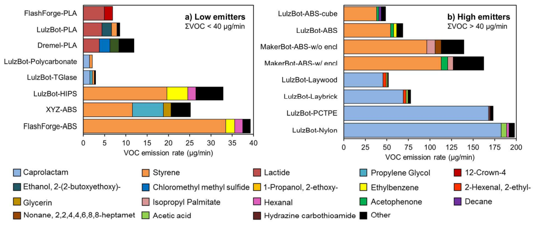

Теперь обратимся к результатам исследований из другой работы [3], в которой исследуется немного другой набор пластиков:
На этом рисунке представлены две гистограммы. На левой гистограмме показаны пластики с максимальной интенсивностью выделения летучих органических соединений до 40 микрограмм в минуту, а на правой – с интенсивностью больше 40 микрограмм в минуту. В названии каждого столбца указан принтер, на котором печатали и материал.
Самыми экологичными оказываются поликарбонат и TGlase (PETT пластик). Чуть хуже смотрится PLA. А хуже всех по количеству выбросов оказался нейлон. Интересно отметить, что для ABS пластиков величина выбросов сильно зависит от 3D-принтера, на котором печатают, и может отличаться аж в пять раз.
Обратите внимание на поликарбонат. Если по выделению взвешенных частиц он один из самых загрязняющих, то по выделению летучих органических соединений самый экологичный.

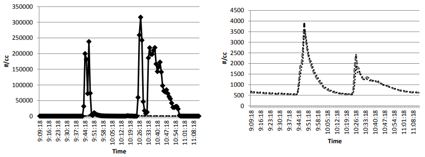

Посмотрим на два графика из работы [5]:
На левом графике показана концентрация взвешенных частиц внутри 3D-принтера MakerBot, а на правом концентрация взвешенных частиц в комнате, в которой стоит 3D-принтер. Два пика на графиках означают две последовательно напечатанные детали. Опять видим, что резкий рост числа взвешенных частиц происходит в самом начале печати детали.

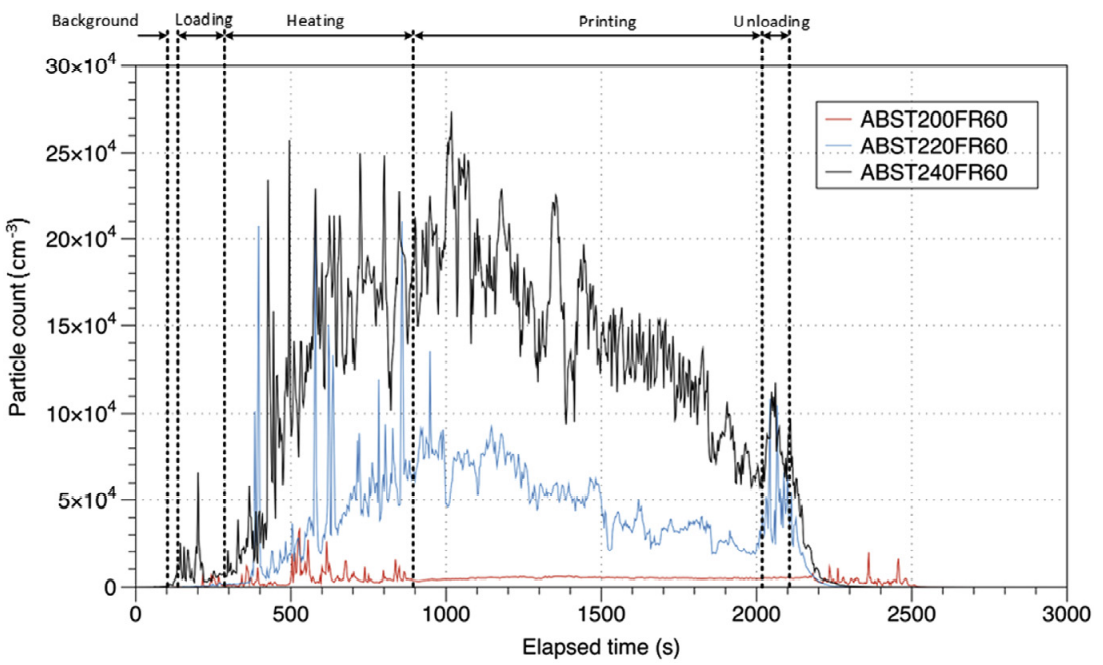

А вот еще один график из другой работы [2]:
Здесь показаны три графика изменения концентрации взвешенных частиц при печати ABS пластиком. В соответствии с легендой графики различаются температурой сопла. Как и из предыдущей работы, здесь также можно видеть, что после нагрева в момент начала печати происходит рост концентрации взвешенных частиц. Из этих графиков виден еще один интересный момент.

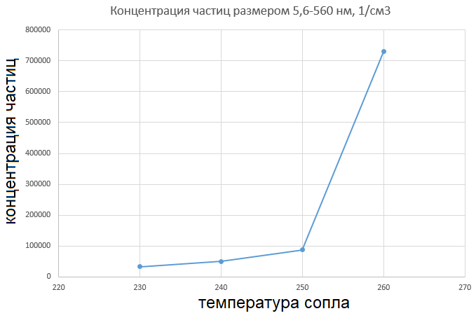

Эти три графика показывают, что с ростом температуры сопла растет концентрация взвешенных частиц. При этом разница между графиками существенная. Другие научные работы [4] подтверждают это:
На этом графике показана зависимость концентрации взвешенных частиц от температуры сопла для пластика ABS. Видно, что при температуре сопла выше 250 градусов происходит резкий рост количества выбрасываемых частиц.

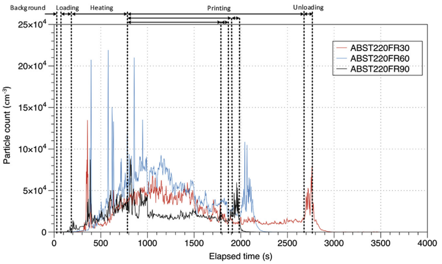

Интересно отметить влияние скорости печати на концентрацию взвешенных частиц. Вот график из работы [2]:
Эти графики показывают зависимость концентрации взвешенных частиц при печати ABS пластиком на разных скоростях печати. Сравнивалась печать на скоростях 30 мм/с (FR30 на графике), 60 мм/с (FR60) и 90 мм/с (FR90). Интересно отметить, что максимальные концентрации наблюдаются на средней скорости печати. При этом минимальная концентрация наблюдается для скорости 90 мм/с.

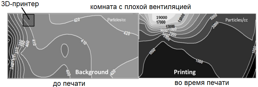

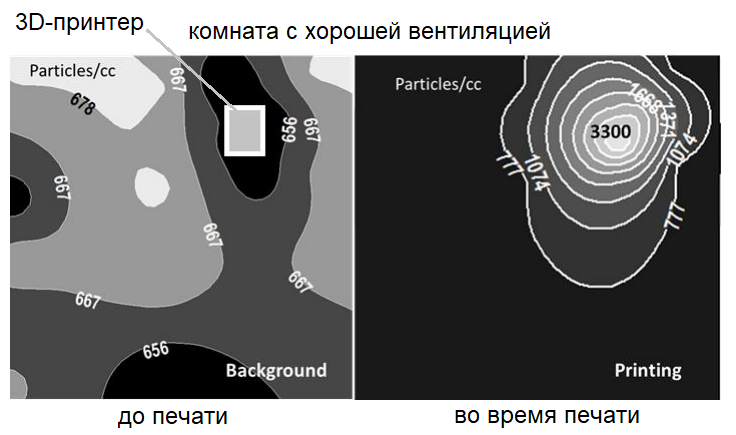

4.4 Проветривание или вентиляция. Считаю это наиболее эффективным способом для большинства обычных FDM 3D-принтеров, используемых дома и в мастерских. Вот картинки из работы [5], показывающие распределение концентрации взвешенных частиц в комнате с 3D-принтером:
В комнате с хорошей вентиляцией концентрация частиц ниже на порядок и на расстоянии больше метра от принтера лишь чуть-чуть превышает фоновый уровень.

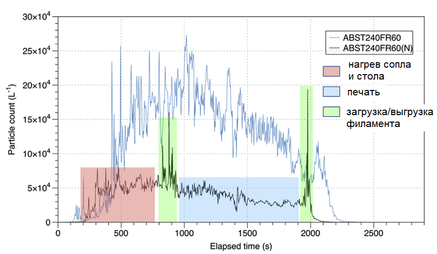

4.5 Оптимизация работы принтера. В пунктах 4.1 и 4.2 я уже коснулся режимов печати, но авторы научной работы [2] пошли дальше и предложили интересный способ снижения количества выделяющихся взвешенных частиц. Суть его заключается в том, что мы сначала разогреваем пустое сопло до рабочей температуры, затем загружаем филамент и сразу начинаем печатать. После завершения печати извлекаем филамент. Вот графики из работы [2], показывающие результат таких манипуляций:
Оба графика показывают выделение взвешенных частиц при печати ABS пластиком с температурой сопла 240°С и скоростью 60 мм/с. Верхний график это печать без загрузки/выгрузки филамента.
