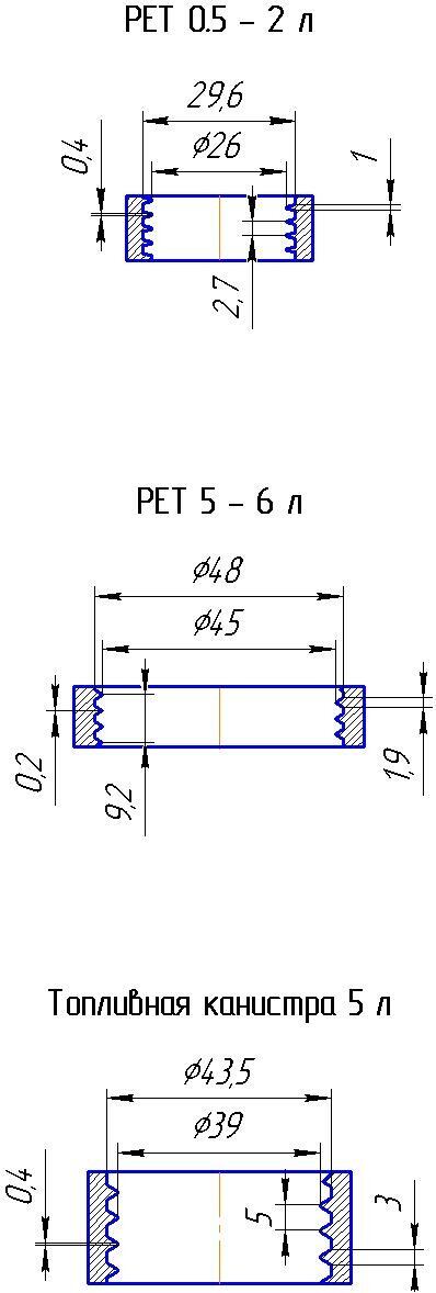

В очередной раз убедился, что хоть "гугль знает все", найти параметры резьб пластиковых бутылок не получается. Соответственно, в очередной раз был вынужден высчитывать резьбу методом муторных измерений и пробных печатей.
А поскольку, незабвенный Кевин Митник говорил: "Information wants to be free" (информация хочет быть свободной), решил не держать эту инфу в заточении, а поделиться ею - вдруг кому пригодится.
Пока вычисленных резьб не много, но по мере надобности, я буду пополнять библиотеку резьб и обновлять инфу.
NB: все параметры касаются именно размеров гайки (пробки), поскольку именно они меня и интересовали.
PET бутылка 0.5 - 2 литра:
Трапецевидная однозаходная резьба
шаг - 2.7
Диаметр по выступом резьбы - 26
Диаметр по впадинам резьбы - 29.6
Ширина витка - 1.8 (расчетно)
Высота основания витка - 1
Высота вершины витка - 0.4
PET бутылка 5 - 6 л
Трапецевидная трехзаходная резьба (0.5 оборота)
Шаг - 9.2
Диаметр по выступам резьбы - 45
Диаметр по впадинам резьбы - 48
Ширина витка - 1.5 (расчетно)
Высота основания витка - 1.9
Высота вершины витка - 0.2
Топливная (красная) канистра 5 л (которая с заливной гофрой-вкладышем)
шаг - 5
Диаметр по выступом резьбы - 39
Диаметр по впадинам резьбы - 43.5
Ширина витка - 2.25 (расчетно)
Высота основания витка - 3
