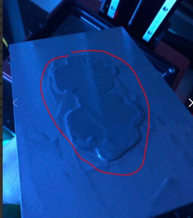

И на след ночь происходит лютая дичь, которую сразу не заметили. Если до этого, я ставил печать и отходил от принтера и по результату получал брак, то в один момент я  решил побыть рядом и просидеть все 2 часа печати у принтера, чтобы понять, в какой момент и как происходит брак. Случайно обратил внимание на верхнюю часть вала, по которому движется каретка... он периодически поднимается и опускается, чего быть явно не должно. После чего я в ручном режиме поднимаю каретку и ВИЖУ, что болтики, держащие моторчик болтаются отдельно от самого моторчика, а он валяется внизу на плате в дырке принтера.
Elegoo SATURN. БРАК. Если попали на темную сторону.

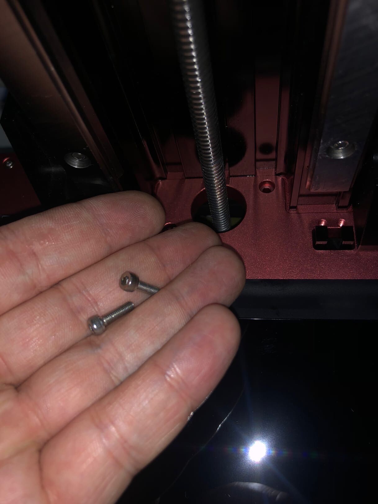

У меня культурный ШОК. Весь французский сказ , вся матерная палитра, все, чему научила меня жизнь... выливалось из меня. Я пытаюсь понять КАК , ПОЧЕМУ и ОТЧЕГО это произошло. Как давно это так и почему я сразу этого не заметил?!
Спустя время я проиграл в голове сюжет много раз и теперь я с полной уверенностью  могу сказать, что он упал не сразу и что болтики, держащие моторчик либо были прихвачены, но не закручены с завода, либо они раскрутились от вибраций при транспортировке/печати, но чтобы это произошло все-равно надо их не докрутить.  Принтер приехал с еще как-то держащимся моторчиком на болтах, потому что при первом запуске я точно не видел играния вала, а во время печати при подЪеме и опускании деталей, видимо при первой же печати слетел. Где я был, когда он летел на плату я не знаю, но видимо падение его было очень мягким. Грохота не было точно. И 1-2 дня принтер работал в режиме сбитого моторчика, который периодически  крутился на плате (что удивительно, он все же пытался держаться видимо там за что-то, ведь платформа поднималась и спускалась без хруста и посторонних шумов). И вы справедливо спросите...  Ну все же, как такую вещь вообще не заметить ?! Отвечаю... Шумов нет, платформа ездит вверх и вниз, первые N слоев на платформе, оставшиеся на пленке. Принтер имеет 4K, область печати в разы больше предыдущих принтеров, которые были у меня в работе. И мысли про настройки, натяжение пленки и люфта - единственное что приходило в голову. А то что МОТОРЧИК упал я даже себе представить не мог в СТРАШНОМ сне.

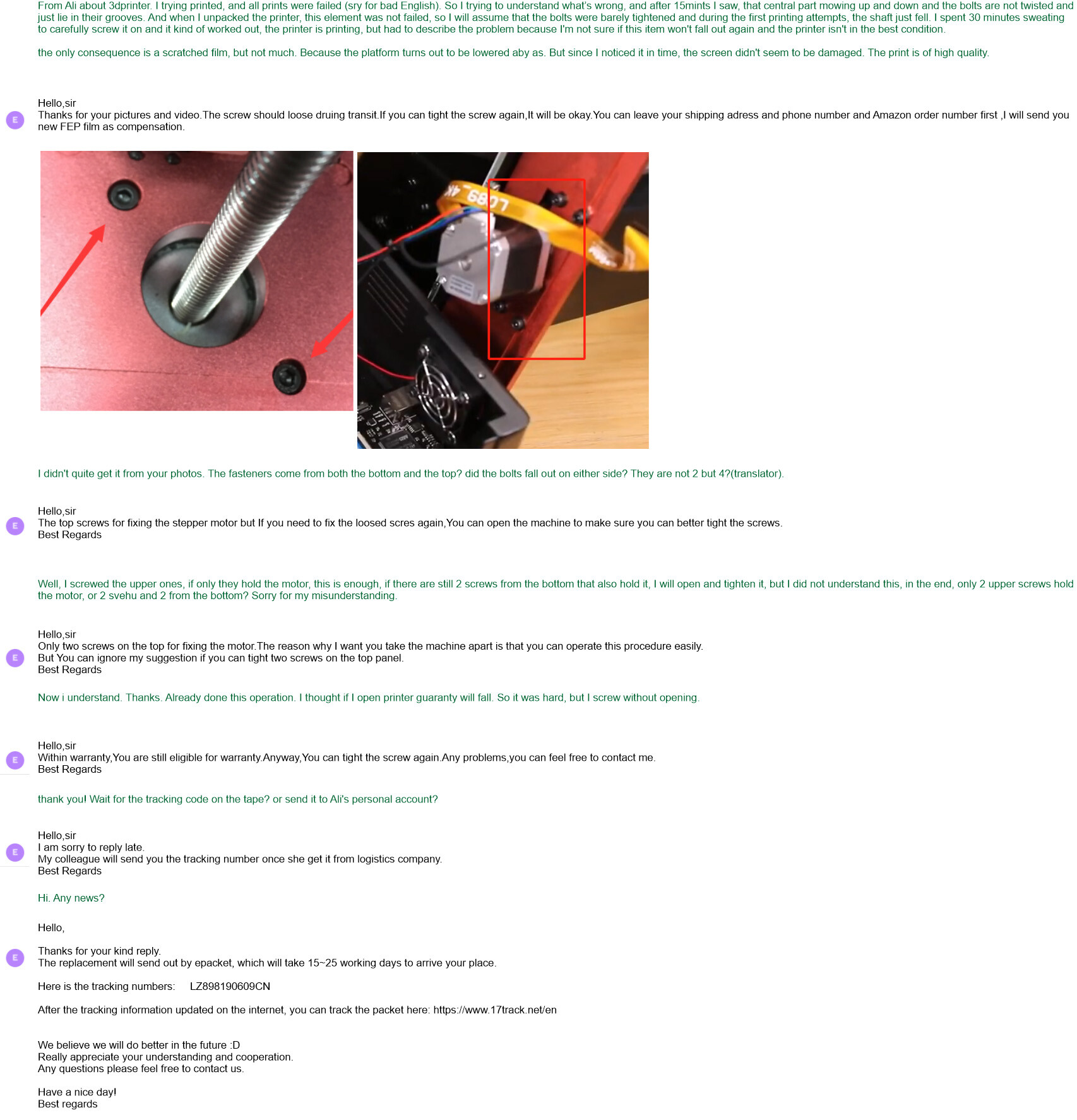

Так вот. Голова гудит, я понимаю что это ППЦ, что этот моторчик мог повредить внутри все что угодно,  не представляю что внутри, пишу сразу в поддержку Elegoo и параллельно пытаюсь, не разбирая принтер закрутить эти 2 несчастных болтика , придерживая вал с моторчиком. Минут 30 понадобилось для этого, но все же вышло. После этого маневра поставив на печать, сразу появился результат. ОН РАСПЕЧАТАЛ!

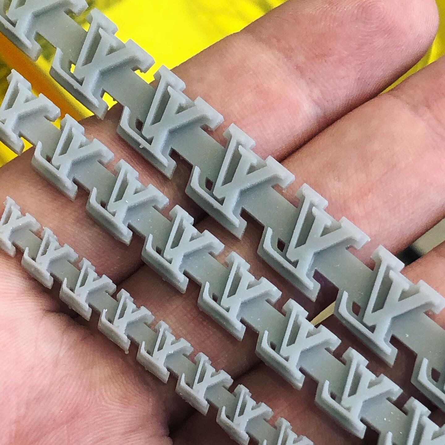

НО... с небольшими огрехами по печати, которые так же не сразу были замечены, потому что в ту ночь была радость... ТАм тоже были линии шума на детали, но опять же по своему срезу деталь небольшая, потому след еле заметный.

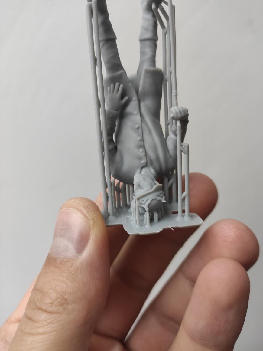

2  дня мучений привели к результату. и НАВЕРНОЕ принтер молодец! Ага..... при печати мелких изделий - печать великолепная, все четенько, аккуратненько, грани супер.

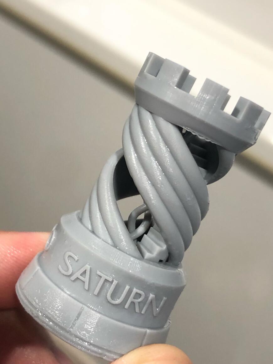

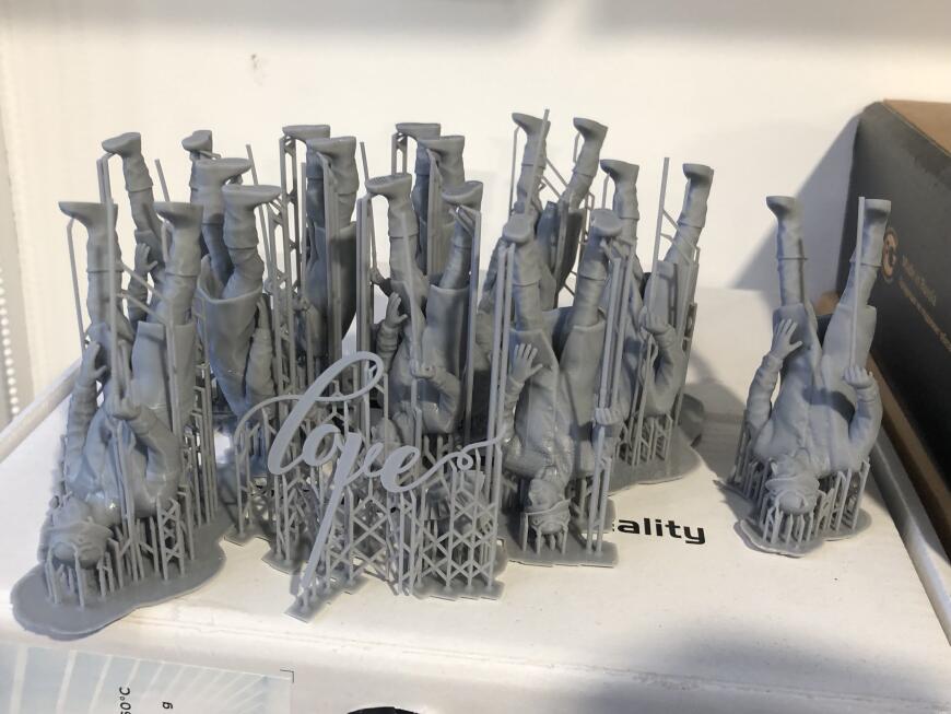

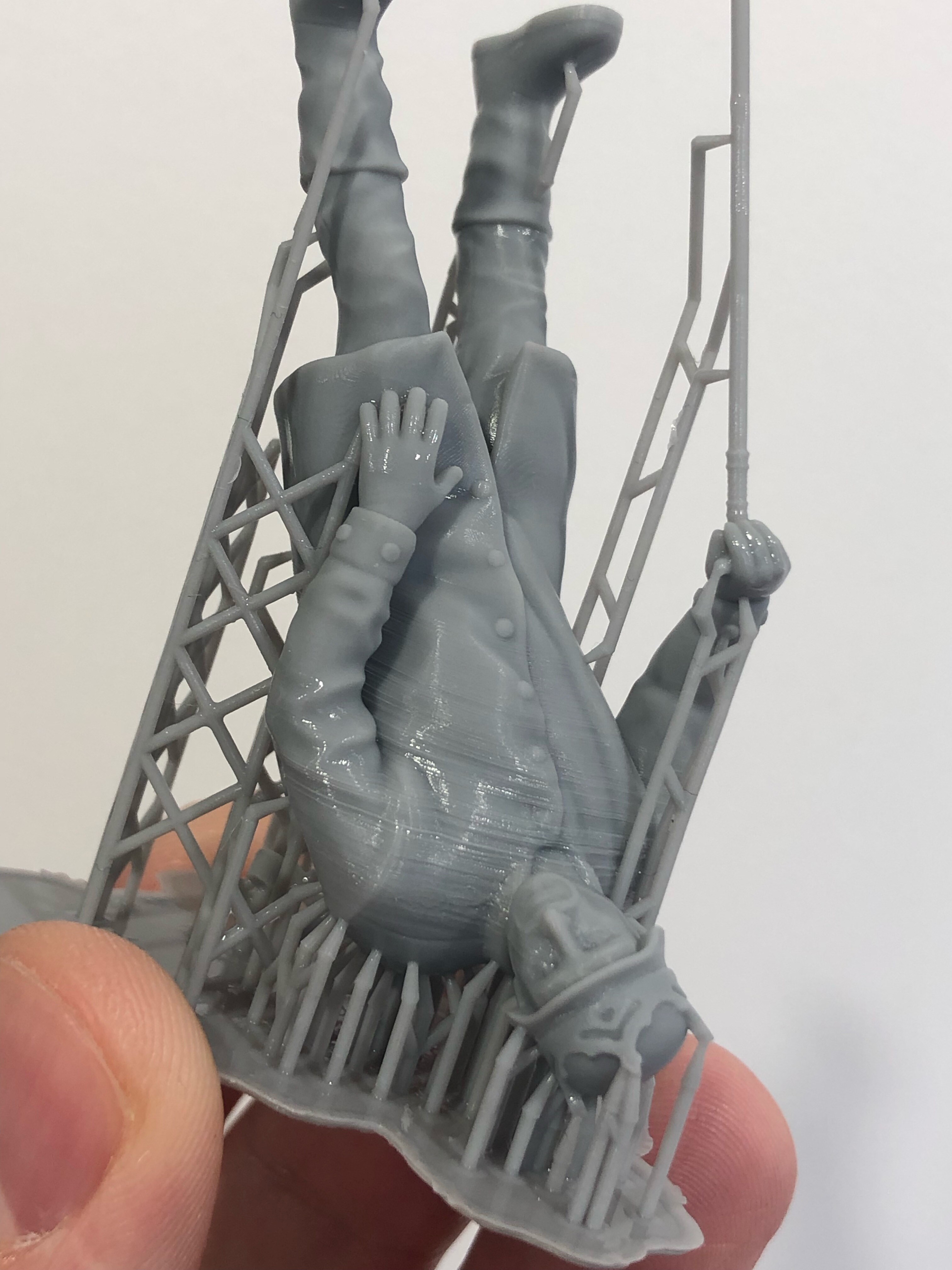

Но стоило мне поставить фигурку 6 см с толстыми стенками (будущая шахматная фигурка со стенкой), как все пошло по ПИстолету.......

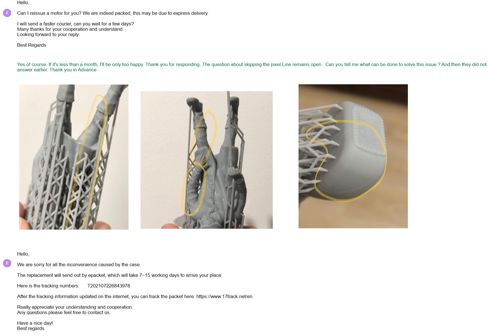

На определенных слоях модели появляется рябь. И в добавок был пиксельный след (в виде прорези на модели). Спустя долгого общения с поддержкой (чуть позднее середины общения), определили что пиксельный след - прошивка принтера, надо обновить .. и ДА это помогло, след ушел. А вот что с рябью..... это господа полный ПИстолет. После первого письма с проблемой, поддержка прислала новую пленку, которую я впоследствии заменил. Но это так же ни к чему существенному не привело.
У нас в студии есть теперь кладбище бракованных воинов. Это Ричард 3 из местной театральной постановки. Так вот он мне уже снится.

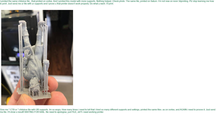

Изменялся размер, наклон, количество поддержек, время засветки меньше и больше, толщина поддержек... ничего не помогает. Отдал модельку знакомому для печати этой же модели на VOXELab принтере, все с 1 раза идеально. Значит с моделью тоже все ОК
Одной поддержки не хватает, он ее добавил позже. Я прошу мне переслать этот же читубокс файл с поддержами - и все равно БРАК. Ничего не изменилось. Другой размер, другой угол наклона, поддержки....
Проблема с принтером очевидна, но в чем проблема - не ясно.
После общения с тех поддержкой, пришли к выводу, что виновен моторчик (как оказалось НЕТ!). Попросили все же разобрать принтер и проверить его, пересобрать узел и запустить печать.

Показал фотки техподдержке, говорят все ок, пришлем моторчик с прокладкой и будет счастье. После пере собирания ес-но ничего не изменилось. Закрепилось лишь ощущение, что пахнет жаренным. Но надежда на моторчик была.

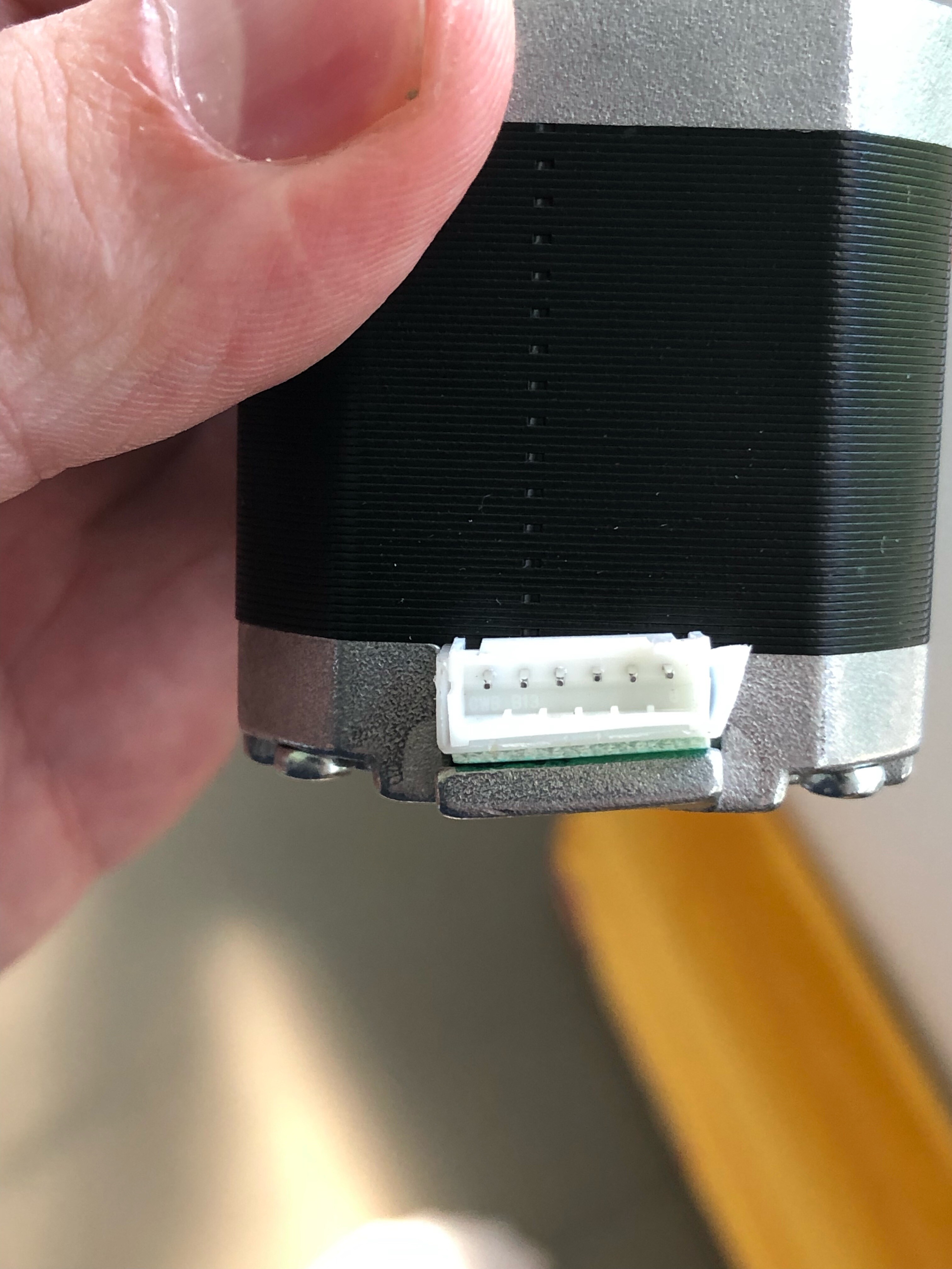

приехал моторчик. Ура! Застрял на границе почему-то,  но вытерпели. 1,5 месяца печати мелочевки вперемешку с браком. И что? Он с повреждениями:
Трещина на донышке, искривлённый вход.... ПОддержка сообщила, что вышлет новый быстрым способом.
Ждать нет сил, решил обратиться к мастеру и проверить этот ударенный моторчик. Оказалось, что он в принципе живой, должен работать. Выпрямили, проверил вход. Поставил доработанный поврежденный моторчик, платформа работает. Так же я заметил, что принтер все же ударенный и с трещиной.

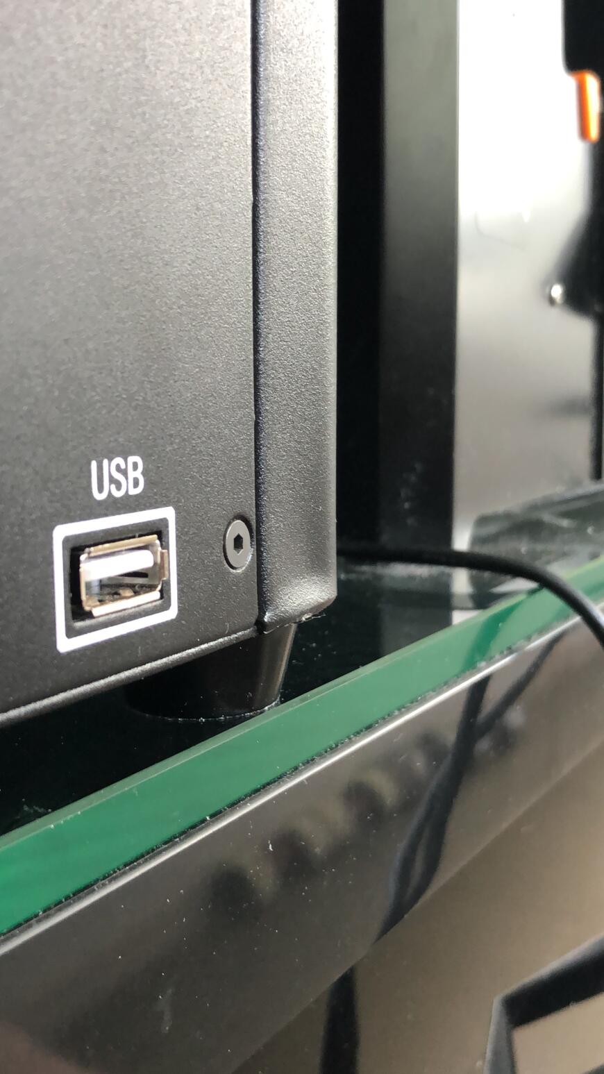

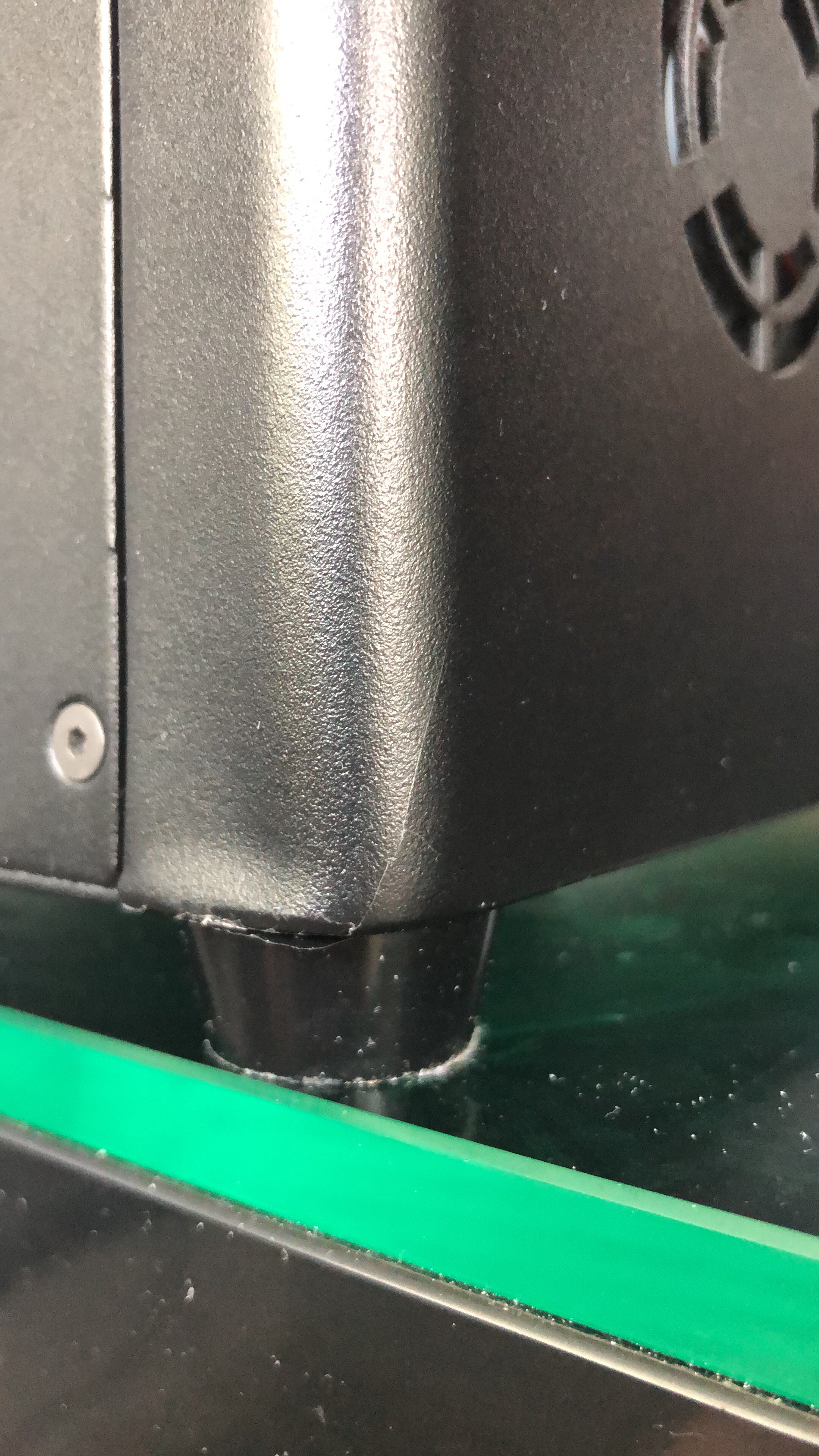

Я не знаю как можно было это не заметить, то только, когда я стал менять моторчик, я увидел что один угол принтера торчит и если смотреть с торца, видна трещинка на корпусе. Причем крышка ровная, а угол помят . Уронили на производстве? Хз.
Собираю все и ставим печать. НИКАКОГО результата.
А новый моторчик уже в пути (более дорогой доставкой, прям до двери, СПАСИБО!). Поддержка уже выслала новый моторчик, я не успел им сообщить, что это не он, результата ничего не дало. Но они убедительно попросили, чтобы я дождался новый и заменил. По моим сообщениям уже чувствуется раздражение, я вижу что поддержка не понимает в чем причина и остается только одно желание, чтобы прислали плату/монитор (что угодно), я готов тратить свое время и нервы, лишь бы это привело к результату, но если они не знают причину - пусть меняют на новый, а с этим сами разберутся. Проблема тянется несколько месяцев, с начала приобретения, а решения нет.
Неизвестно кто собирал этот принтер, клещнями или руками, как могли не затянуть болтики, держащие моторчик?  Производство дело хлопотное, возможно текучка кадров, обучение новых сотрудников и прочее и вероятность брака КРАЙНЕ МАЛА (Иммолейт импрувед!). Но БРАК существует и это не мистика, почему тогда все так долго и не прикольно?!

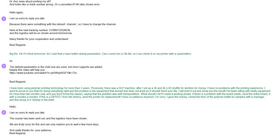

Ken Mei
Больше всего бесит, что менеджер, что общается со мной с самого начала "Ken Mei", после всей истории переписки все намекает, что я просто делаю неправильные настройки. Я объяснил, что имею большой опыт печати на фотополимерных принтерах и не раз настраивал LCD Phrozen SHuffle для местных стоматологий. Я в теме... но они все равно писали, чтобы я посмотрел ролики на ютубе по теме поддержек, засветки и прочее. Меня это уже начало подбешивать, но их тоже можно понять. Тип с другой части мира говорит на еле понятном языке, что у  него проблемы, может он не умеет печатать и ему надо помочь. Научим! Причём более рациональный способ шел в переписке. Они сообщили, чтобы я прислал модель, они ее изучат и сообщат что не так, на что я  предложил НАПЕЧАТАТЬ ее у себя там по началу, а впоследствии попрошу просто прислать мне готовый файл под печать, который я запущу и докажу неисправность оборудования. Есть профессионалы, есть принтер.  А я господа... ПЕРЕДАСТ, ЗАСУНЬФЛЕШКУБРАТИШКА. Поставлю их файл с их настройками и если результат такой же - принтер неисправен!
Так вот.. это сообщение было проигнорировано. Мне никто не прислал Гкод с моим файлом. Мне прислали тестовую башенку, попросили показать результат. Я распечатал и показал, что на 4+ печать.

Посередине есть след на модели, но он еле видный. Я предположил, что проявление этой ряби связано с плоскостью соприкосновения с пленкой. Чем больше плоскость, тем сложнее ее отодрать от пленки и, возможно, принтер (какая-то его часть) коротит или еще что-то. Я присылал фото маленьких деталей, которые имеют супер качество. ТАм прицепиться не к чему, но вот деталь побольше - борода.  Причем, в последнем сообщении, после того, как я показал им снова модель, распечатанную на Voxelab, они в ответ сообщили что явно поддержек не достаточно... ВАШУ М......атераильную составляющую. Я был в ярости. Сил уже нет. Я написал уже грубо и по существу, чтобы эти ребята прислали мне файл со своими поддержками или с зашитыми настройками, я распечатаю и покажу результат. Это издевательство длится 3 месяца. Я с удовольствием печатаю мелочевку, но не могу печатать фигурки. Elegoo - аттракцион, с покупателем в виде клоуна в главной роли?!
