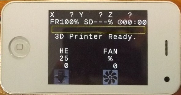

Не так давно я наводил порядок у себя в тумбочке и нашёл в закромах старый китайский недоклон миниайфона с резистивным тачскрином. Использовать такое убожество по прямому назначению рука не поднималась, а в качестве донора для третьей версии панели он вполне подошёл. Ну не пропадать же ему. Получилось так
Тачскрин подключается к контроллеру панели непосредственно, без специализированного контроллера, что упрощает и удешевляет конструкцию. Алгоритм обработки тачскрина эмулирует работу энкодера, так что прошивка основной платы остаётся без изменений. Внешний вид рабочих экранов остался классическим текстовым, но в местах, требующих редактирования параметров, добавились «кнопки». Причём для редактирования обычных параметров добавились по две кнопки – для изменения параметра с одинарным и десятикратным шагом. Калибровка тачскрина запускается после подачи питания на панель нажатием на экран во время заставки и производится только по вертикали. Калибровка по горизонтали не нужна, так как в имеющемся текстовом интерфейсе значение имеет сторона экрана, а не конкретное положение по горизонтали. Это упрощает работу. После прохождения калибровки автоматически запускается тест тачскрина. На данный момент алгоритм калибровки максимально простой и не определяет правильность подключения тачскрина к контроллеру. В дальнейшем я может быть доработаю его для большей универсальности. После завершения калибровки панель нужно перезагрузить. Сам я продолжаю пользоваться панелью с энкодером, а эту сделал для просто для добавления такой возможности и для утилизации ненужного железа.

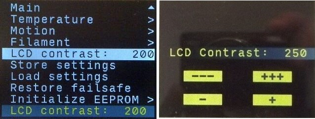

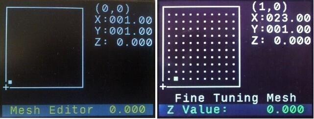

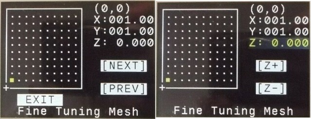

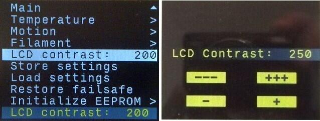

Все актуальные фотографии можно посмотреть у меня на Гитхабе на страничке проекта, а здесь приведу только отличия от старой версии. Слева старый вариант, справа новый.
Экран редактирования параметра. Такое изменение связано с изменением алгоритма вывода меню на этапе добавления поддержки в Марлин. На энкодерной версии просто отсутствуют кнопки. Для Смузи строка редактирования тоже теперь отображается в центре экрана – переносится ниже на стороне панели.
