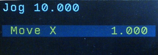

Редактирование параметров в меню Marlin реализовано в отдельной строке, а не в новом окне, как в Smoothieware, но для обоих вариантах есть возможность установить другие цвета для строки редактирования по сравнению с цветами курсора в меню. Для размещения строки редактирования параметра в Marlin я выбрал последнюю строчку, так как большинство меню имеют длину менее 10 строк.
Для Smoothieware редактироание параметра выглядит так
