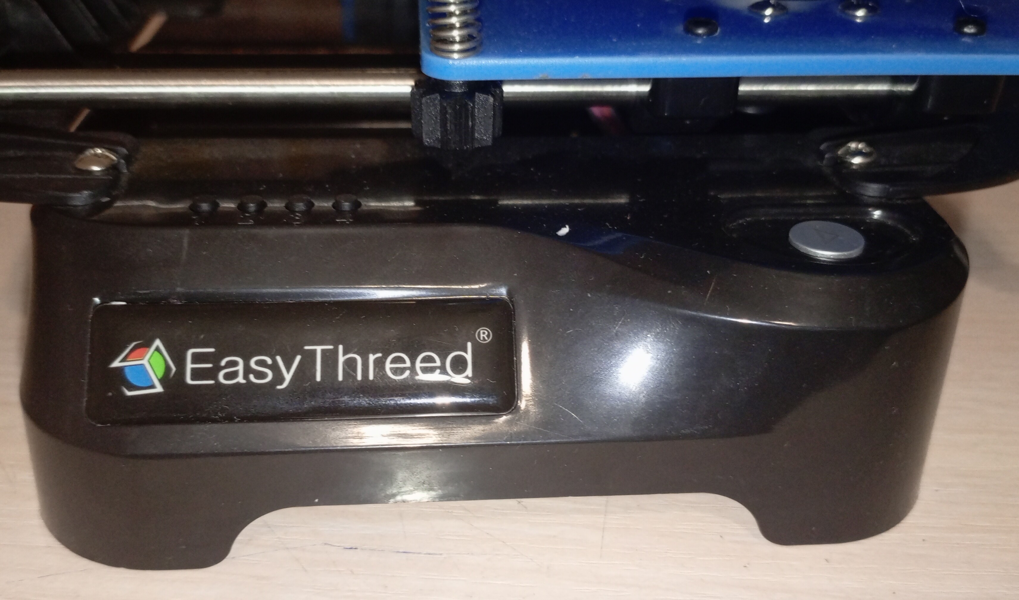

Я покупал принтер в середине 2024 года. На тот момент он стоил около 5 тысяч рублей. Сам принтер невероятно простой, ось Y сильно люфтит и отсутствуют концевики оси X и Z.

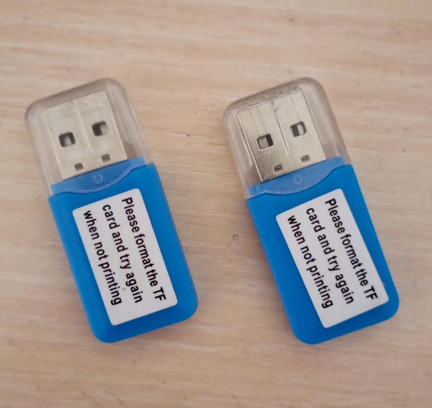

И еще произошол такой казус, в коробке принтера пришло аж 2 карт риддера вместо 1.
Какие либо обзоры я не смотрел везде людям ложат 1, а мне бац и два впихнули.

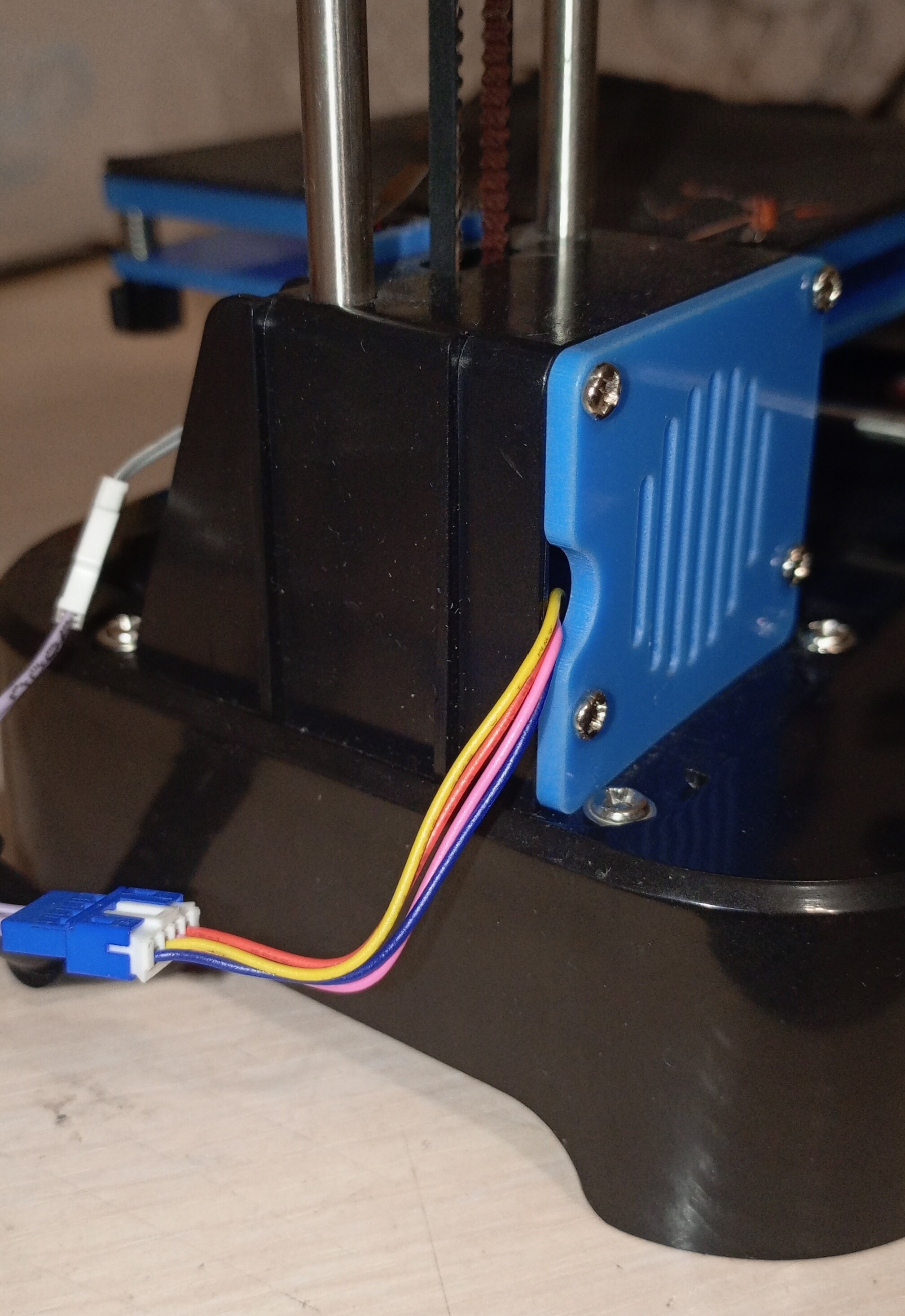

Ось Z вставляется в два паза основной части, а затем защелкивается и прикручивается 4 винтам.
Мотор и концевик оси Z надо подключить проводами по заводу они рассоединены (в отличие провода мотора экструдера).

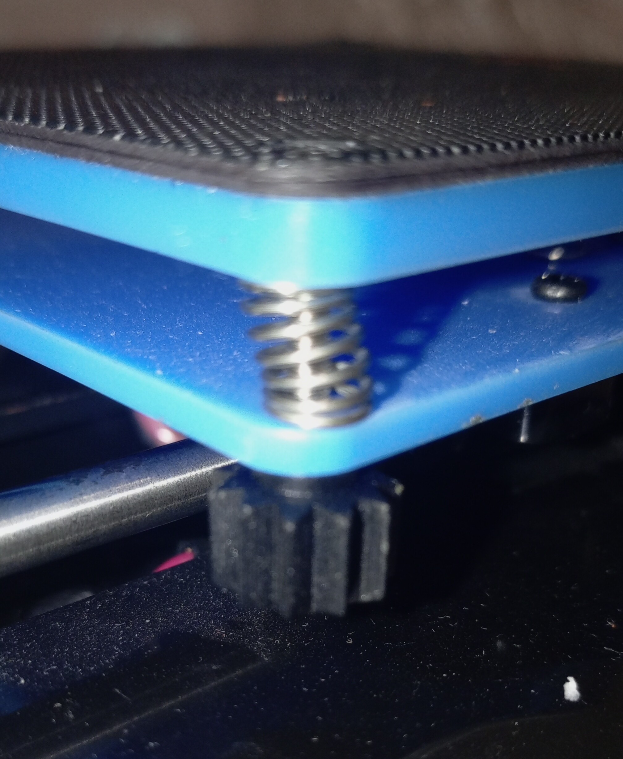

Включаем принтер и коллибруем. Нажимаемая на кнопку "1" на передней панели принтера
и принтер перейдет на первый угол калибровки (их всего 4) и берем какую нибудь бумажку и крутим винт стола
соответствующий углу до такого состояния чтобы бумажка проходила между столом и соплом с небольшим усилием.
Так проходимся по всем точкам несколько раз нажимая на соответствующие кнопки.

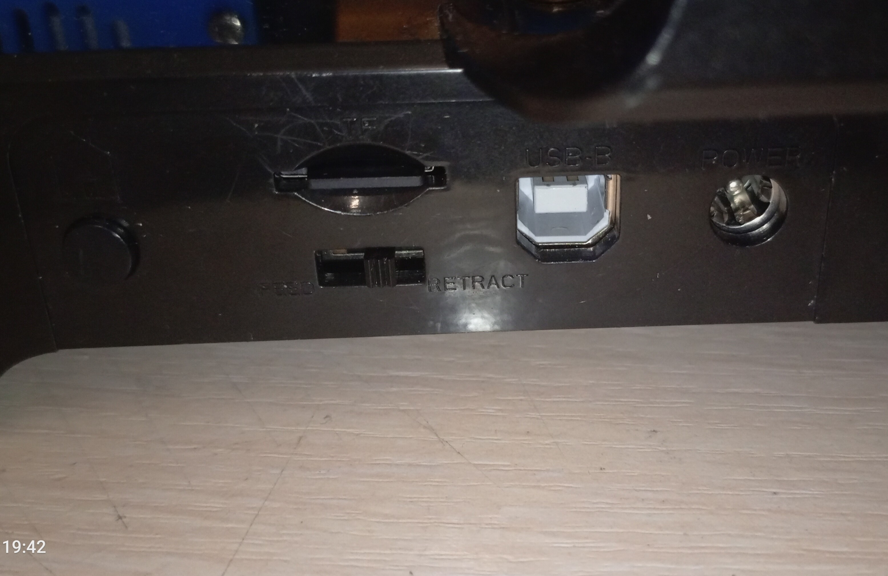

На задней панели есть переключатель,
переводим его в положение FEED и принтер начинает нагревается, индикатор мигает. Ждем когда индикатор начнет мигать намного медленнее и тогда заружаем филомент. Ждем когда из сопла начнет идти пластик, переводим переключатель обратно.
