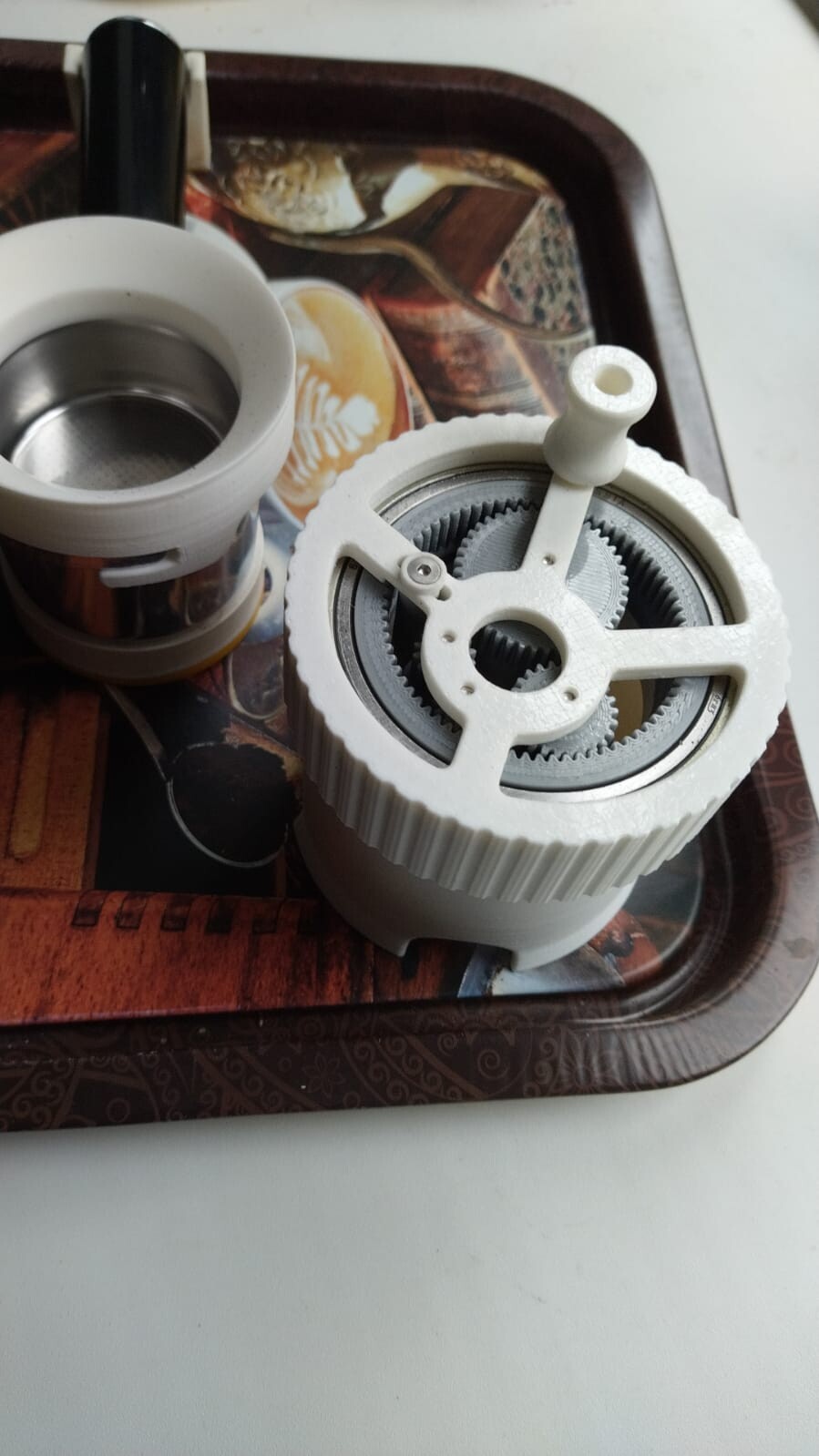

Если у вас есть знакомый кофеман, который использует рожковую кофеварку, то можете осчастливить его (или себя, любимого) вот таким дивайсом (WDT=Weiss Distribution Technique):
Эта штука обеспечивает неимоверно идеально распределение кофе перед уплотнением. Зачем это нужно - вот тот кофеман вам и объяснит :)Вариантов изготовления много, и каждый вариант может быть потребен в трех размерах - 58мм, 54 мм и 51 мм - это наиболее распространенные диаметры корзин, в которые насыпается молотый кофе. И еще будут вопросы по глубине корзины, по способу фиксации WDT на холдере - так что прямо совсем сюрпризный сюрприз сделать сложно.

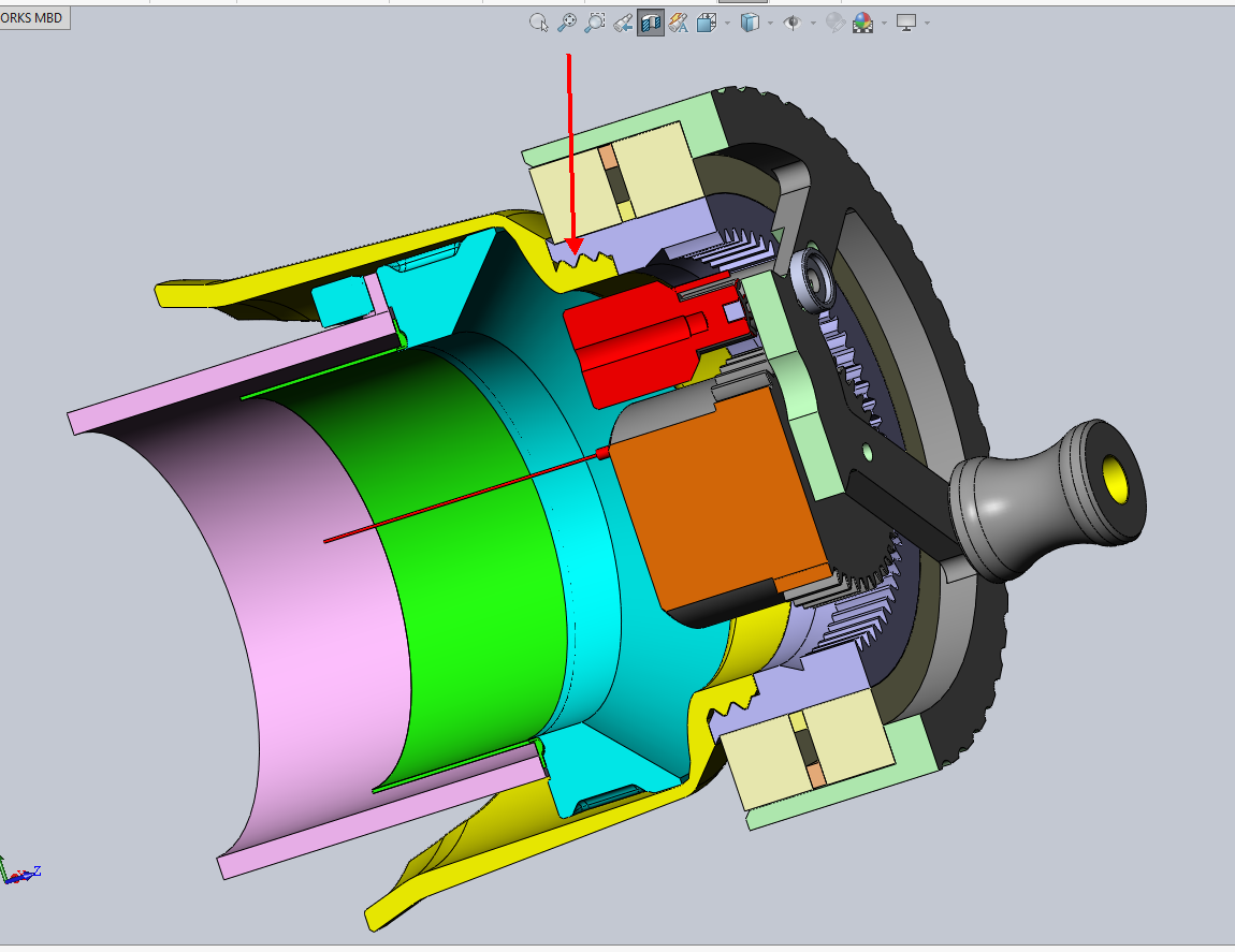

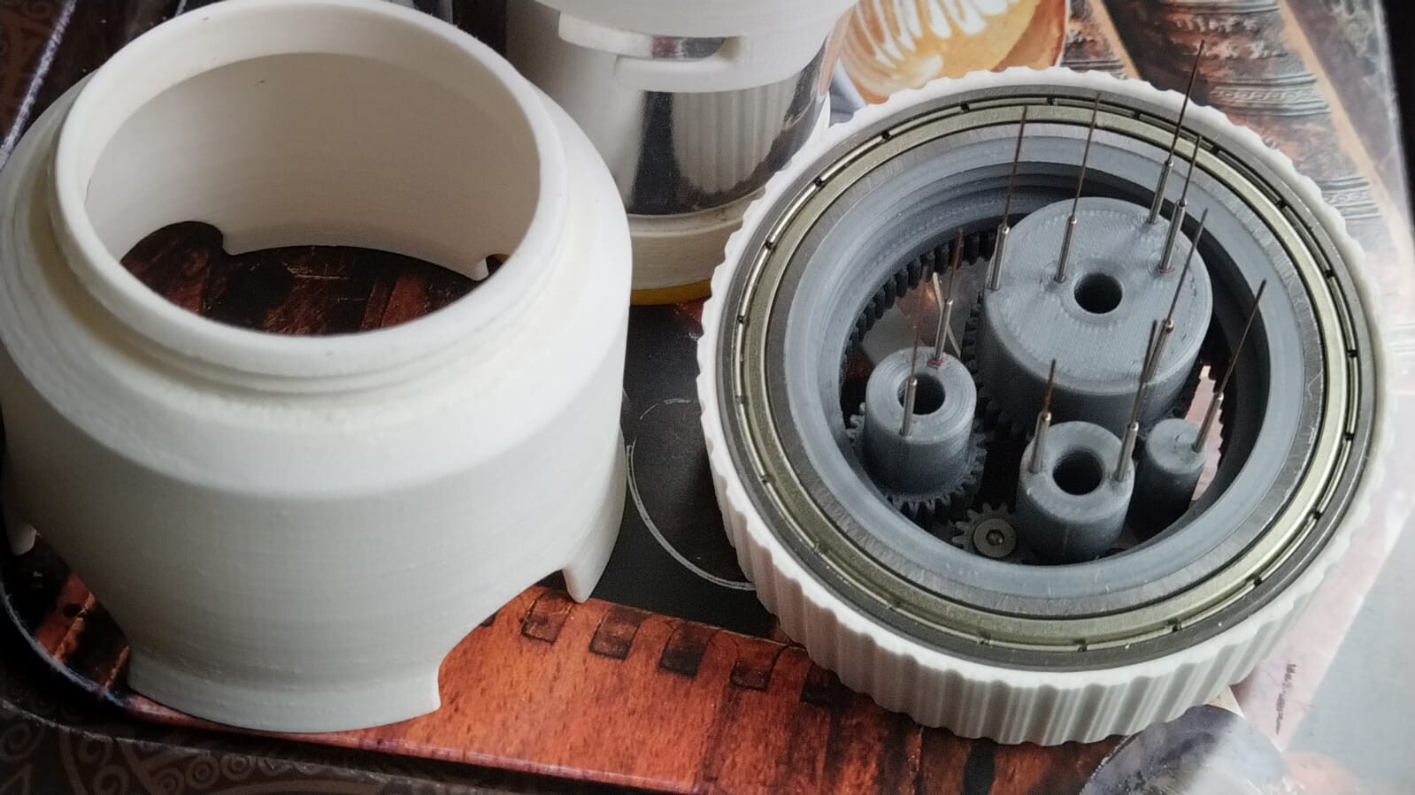

Я взял за основу вот эту конструкцию: https://www.printables.com/model/488684-bearing-based-spirographic-wdt-tool и перепер ее на диаметр 51 мм (размер рожков кофеварок deLonghi, Vitek - вообще в быту распространенный диаметр).Мой взнос в развитие диавайса - резьба, на которой редуктор соединяется с основанием. Поэтому можно взять мой редуктор и спроектировать/изготовить к нему любое основание - магнитное, байонетное, простое накладное - ЛЮБОЕ! И резьба позволяет сделать основание из любого материала (у меня - PLA), вписывающегося по цвету в интерьер, а редуктор из материала, хорошо работающего в шестеренчатых парах (я печатал из PETG).
В разрезе сборка с рожком (розовый), портафильтром (зеленый) и воронкой (бирюзовый) выглядит так:
Себестоимость ~1300...1700 рублей (комплект их двух больших подшипников 6813 во "Всеинстрменты" ~720 руб, на алиэкспрессе десяток маленьких подшипников MR63ZZ Ё260 рублей, десяток (лучше - два, в запас) игл для чистки принтера 0,35 мм и десяток винтов M3x12 с тонкой плоской головой под шестигранник или крест. Как раз успеете закупиться и не торопясь печатать.Не выкладываю комплект деталей, потому, что не уверен, что оно будет востребовано "as is" (может быть вам больше понравятся варианты с насыпным подшипниками - компактнее и, наверное, дешевле). Кому будет интересно - напишите, выложу (STL - сюда, а STEP или проект в SOLIDWORKS 2018 - на yandeх disk).В общем, пора готовится к Новому Году, а то проскочит и не заметишь как. С наступающим! :)
