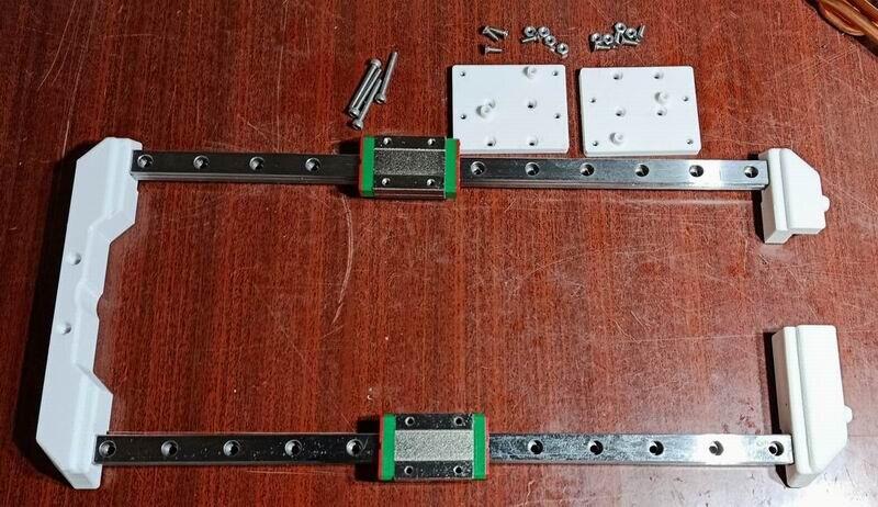

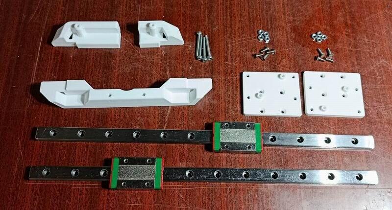

    Для переделки необходимо купить:
Рельсовые направляющие с каретками MGN12H длиной 300мм - 2шт
Винты М3x25  DIN912 - 4шт. (Можно использовать и с другой головкой, главное, чтобы диаметр головки не превышал 6мм.)
Винты М3x8  DIN965 - 8шт (Обязательно с потайной головкой!)
Гайки М3 DIN934 - 8шт (Обычные шестигранные гайки)
    Печатаем переднее и задние крепления. Стенок 6. Сплошных слоёв сверху и снизу то же 6. Заполнение 15%. С поддержками.
 Площади-переходники для стола - 6 стенок. 100% заполнение. С поддержками.

    Когда всё приготовили, вставляем рельсы в соответствующие пазы в переднем и задних креплениях. Вставляться должны туго. (перед тем как вставлять рельсы, снимите фаски на торцах рельс)

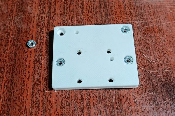

    В площадки вставляем гайки. Если они держатся слабо, можно приклеить. Главное чтобы они не выпадали при монтаже.
Перевод стола Creality Ender-3 V3 SE/KE на рельсы

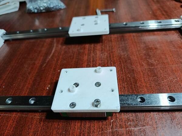

    Площадки прикручиваем к кареткам винтами с потайной головкой. Площадки одинаковые, различий между правой и левой нет.

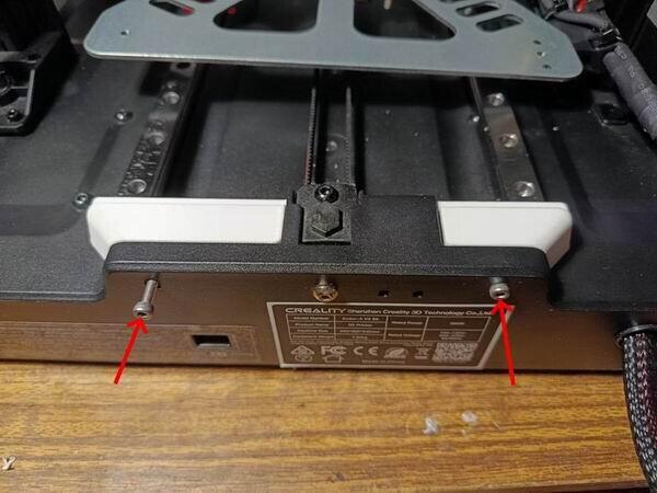

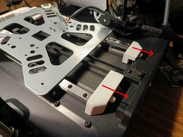

    На принтере откручиваем стол от направляющих и снимаем старые направляющие. Так же, нужно выкрутить два передних винта на двигателе стола. Ремень снимать или ослаблять не нужно.
    Сначала ставится задняя часть. Выступы должны войти в отверстия.

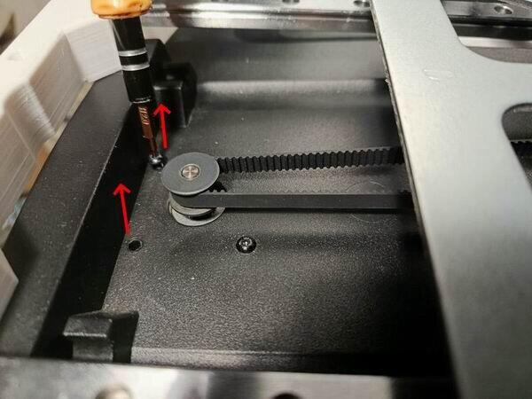

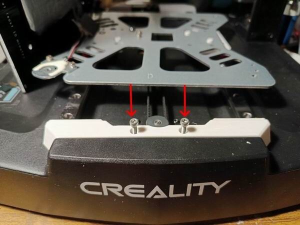

    Затем ставим переднее крепление на место и прикручиваем винтами М3x25 к двигателю.

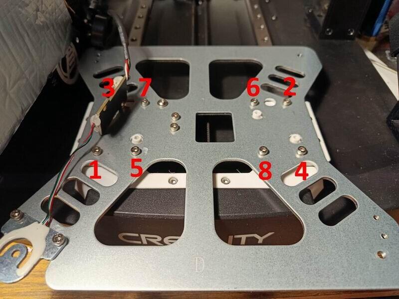

    Винтами, которыми крепилось основание стола прикручиваем к кареткам. Винты НЕ затягиваем!
    Сдвигаем стол вперёд до упора, чтобы обе каретки упёрлись в переднее крепление. Выравниваем основание стола и затягиваем винты по схеме (цифрами на картинке указана последовательность). После затяжки можно плавно подвигать стол для проверки.

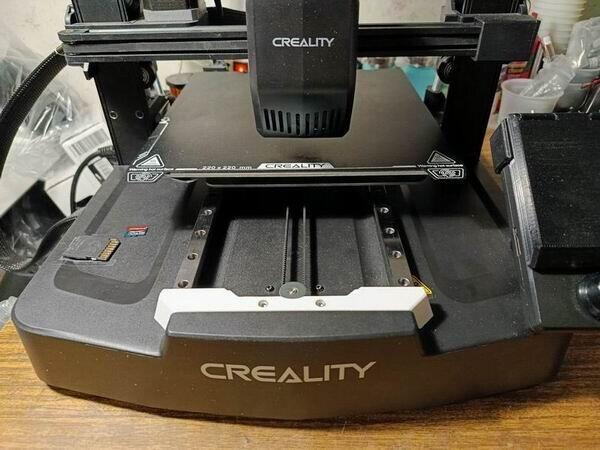

    Прикручиваем плату датчика и устанавливаем стол на место.

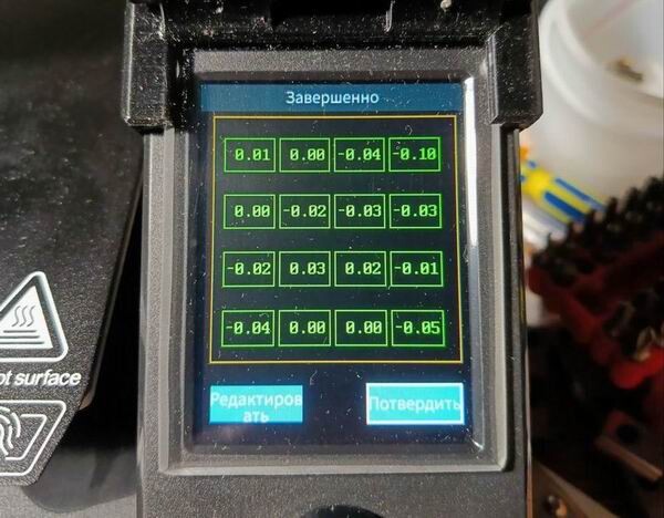

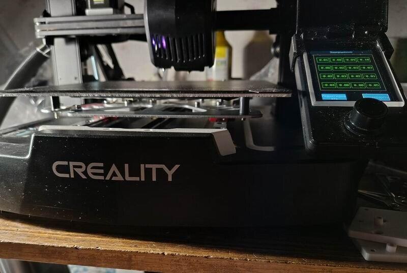

    После установки, получил неожиданный результат.
    У меня никогда не было такого ровного стола! Обычно кривизна была гораздо больше. Можно было предположить, что случайно так получилось. Но я несколько раз разбирал и собирал всё это, пока возился с принтером, и результат не сильно изменился. И всё это на родных пластиковых втулках, которые я планировал заменить позже. Теперь вот думаю - может не лезть, пока ничего не испортил?
    В какой-то момент, мне захотелось сделать ещё лучше. И я выпилил площадки из дюраля 5мм. Так вот, стало только хуже. Я даже не стал собирать до конца. После затяжки винтов, стол стал двигаться очень жёстко и местами подклинивать. В итоге, поставил обратно пластиковые.
