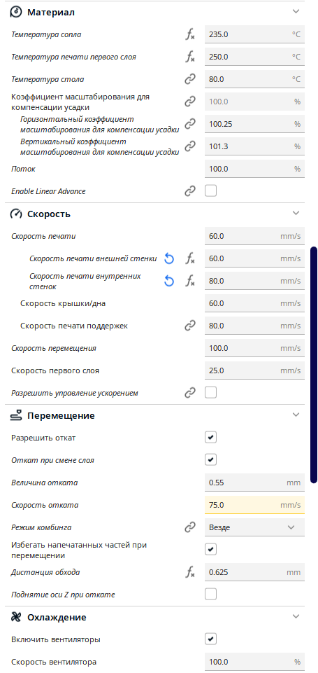

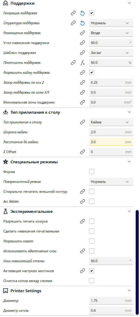

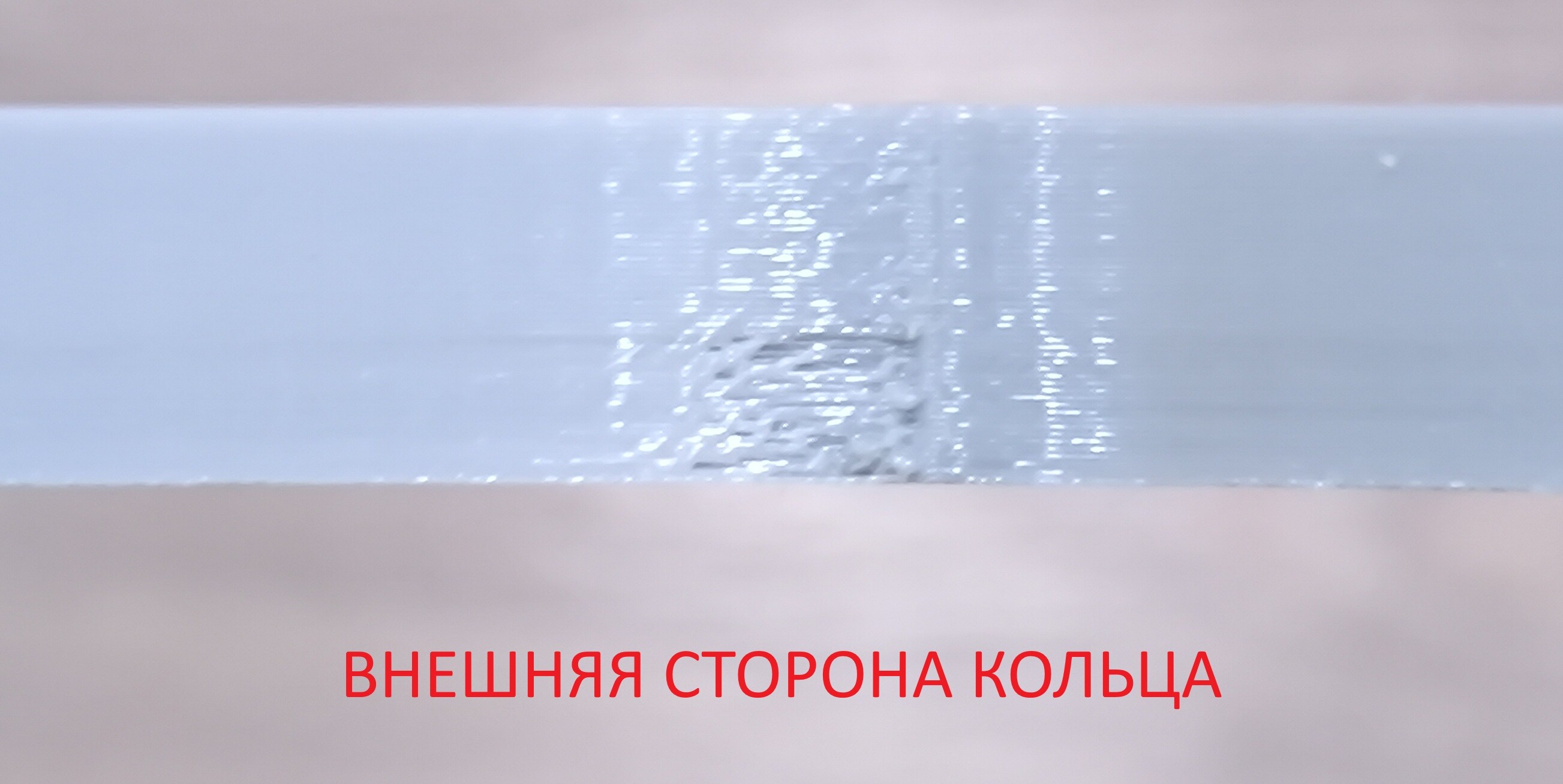

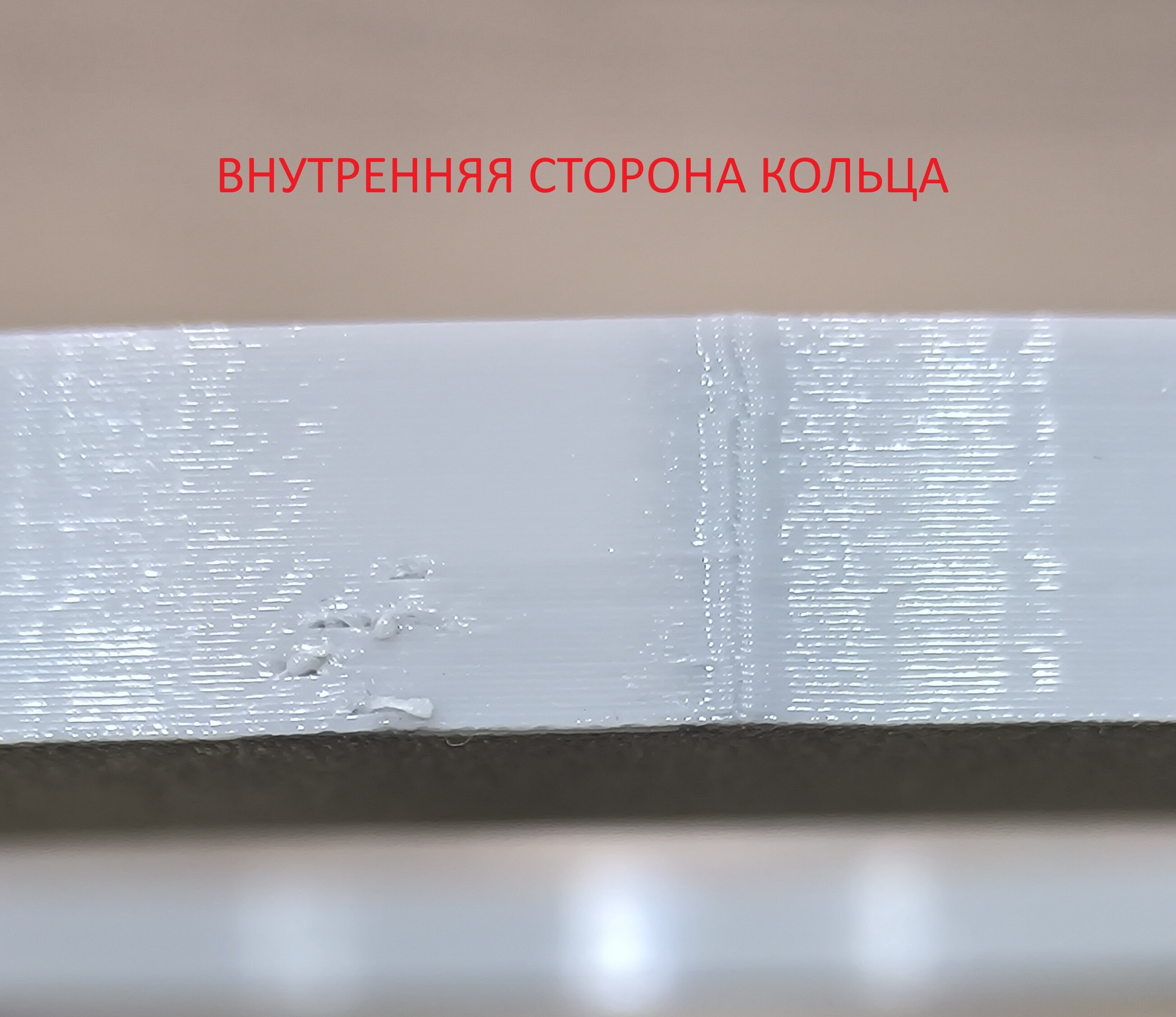

Ловлю брак печати в начале слоя.
Заменил сопло на новое Triangle Lab 0.4мм, поставил новые каленые шестерни, хотенд - биметалл, отрегулировал поток по ширине стенки напечатанного кубика, подачу филамента, ретракты по методике Please http://retractioncalibration.com. Пластик PETG НИТ - СУХОЙ!

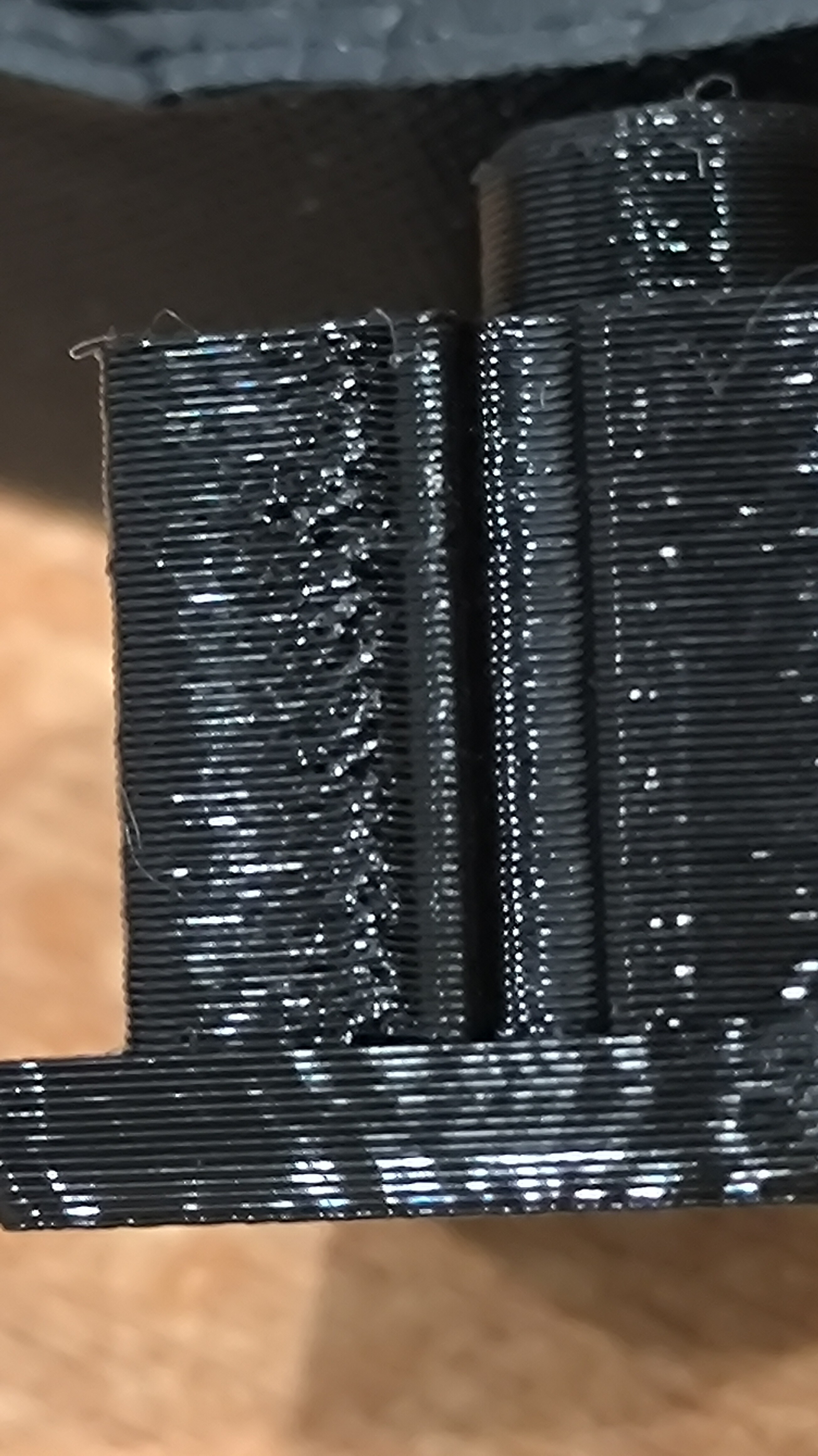

И все равно ловлю такую красоту как на фото
Для примера распечатано круглое кольцо диаметр-280мм, ширина-50мм, толщина 10мм из них нижние 5мм заполнены на 100% - они самые проблемные, остальные 5мм в виде 2мм бортики - образуют чашу для литья силиконовой прокладки). Другой цвет - черная кнопка с тем же браком.
Уже месяц бьюсь, не знаю что делать =((
Помогите пожалуйста советом, куда копать!
