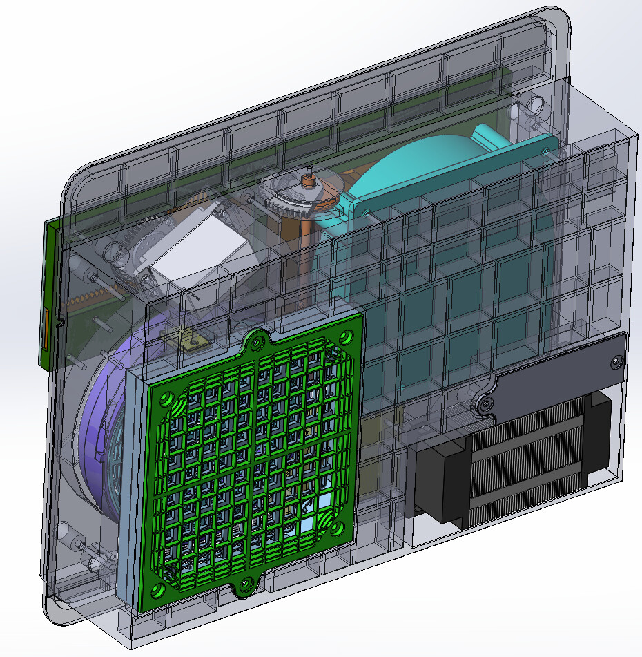

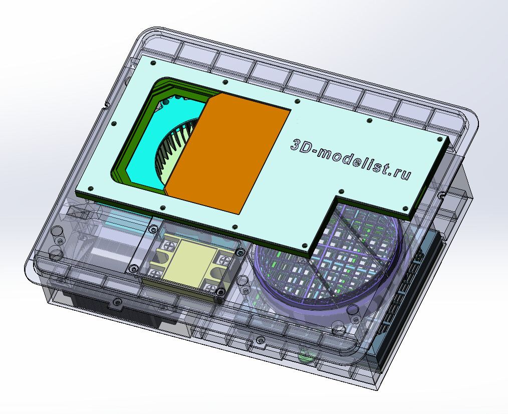

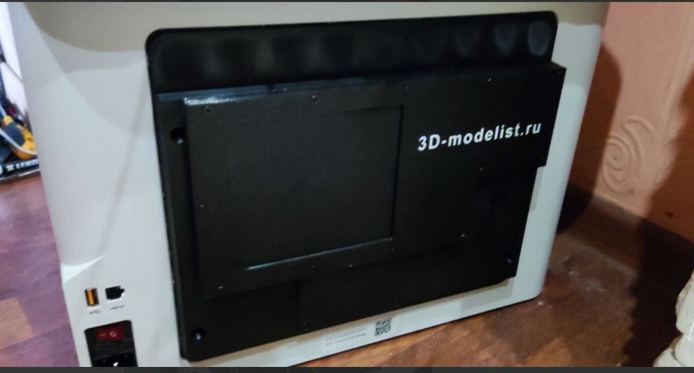

🚀 Главная цель разработки и двухсторонняя логика активной камеры
Основной целью было создать универсальный модуль активной камеры, который умеет гибко работать в двух противоположных направлениях, подстраиваясь под тип пластика:

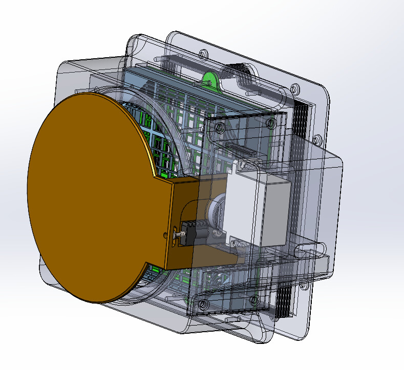

1. Режим нагрева (ABS, ASA, Nylon): Шторка забора воздуха с улицы полностью закрывается. Воздух циркулирует внутри камеры, проходя через два полноценных угольных фильтра. Чтобы эффективно продавить этот тракт, я спроектировал мощный тандем: турбина формата 12032 работает в паре с дополнительным вентилятором 12015. Они свободно нагоняют горячий воздух на нагревательный элемент (доступны версии на 300 Вт и 450 Вт), полностью улавливая запахи.
2. Режим охлаждения (PLA, PETG): При печати низкотемпературными пластиками шторка с улицы приоткрывается. Турбина начинает заглатывать холодный воздух снаружи и принудительно нагнетать его в камеру, предотвращая перегрев и пробок в термобарьере.
Промышленный климат-контроль и глубокий апгрейд Snapmaker U1 на Klipper

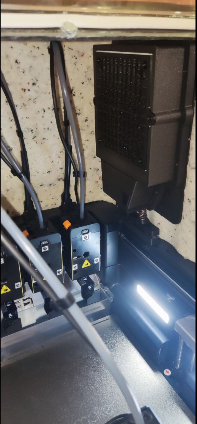

💨 Умный продувочный клапан на колпаке
В режиме охлаждения активная камера работает в жесткой связке с продувочным модулем, который я установил на верхнем колпаке. Его конструкция уникальна:
• Кинематика: Клапан построен по принципу выдвижного ящика и может выдвигаться на расстояние до 25 мм, обеспечивая мощный отток лишнего тепла.
• Герметичность: Главным условием при проектировании было полное отсутствие сквозняков в закрытом состоянии. В закрытом положении клапан плотно и четко ложится прямо на уплотнитель. Это исключает любые паразитные подсосы воздуха и щели, когда принтер должен удерживать тепло для инженерных пластиков.

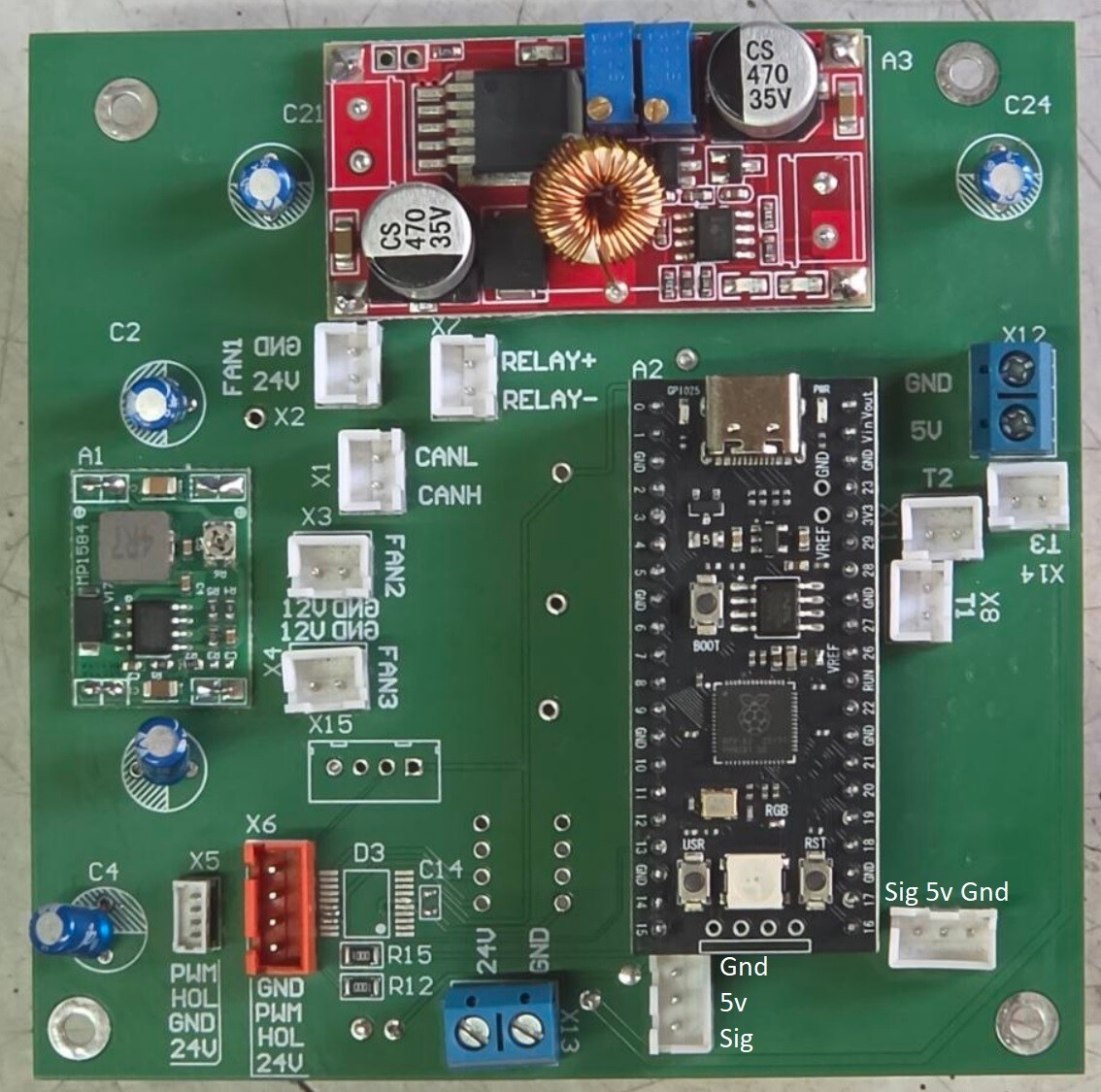

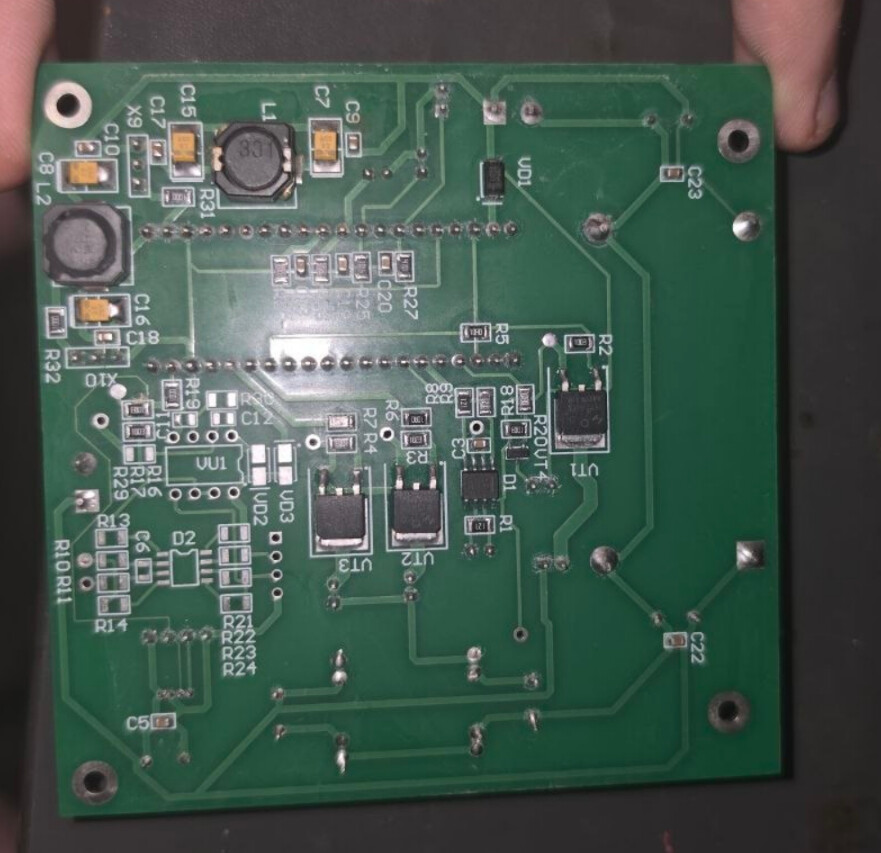

🛠 Кастомная электроника: История разработки и важный нюанс про фото платы
Чтобы увязать все исполнительные механизмы, датчики, мощный нагреватель и заслонки, возможностей штатной платы принтера предсказуемо не хватило. Эту плату мы разработали совместно с Максимом Корчагиным (в Telegram: @Voron_Kor), за что ему огромное спасибо!
Промышленный климат-контроль и глубокий апгрейд Snapmaker U1 на Klipper• Мозг платы: Она базируется на чипе Raspberry Pi RP2040. Изначально мы заложили в нее CAN-модуль, однако сам принтер наотрез отказался стабильно работать по CAN-шине. Чтобы не плодить аппаратные глюки, было принято решение пересобрать все на USB-версии. Теперь плата подключается к основному хосту принтера по обычному USB-кабелю и бесшовно определяется в Klipper как надежный дополнительный MCU.
• ⚠️ Примечание к фотографиям: На фото в этой статье по ссылке, вы увидите плату самой первой ревизии, которую я изготавливал лично на ЧПУ-станке. Она выглядит сурово и по-хорошему DIY-но, поэтому сильно отличается от тех плат, которые сейчас выпускаются для проекта уже на заводе.

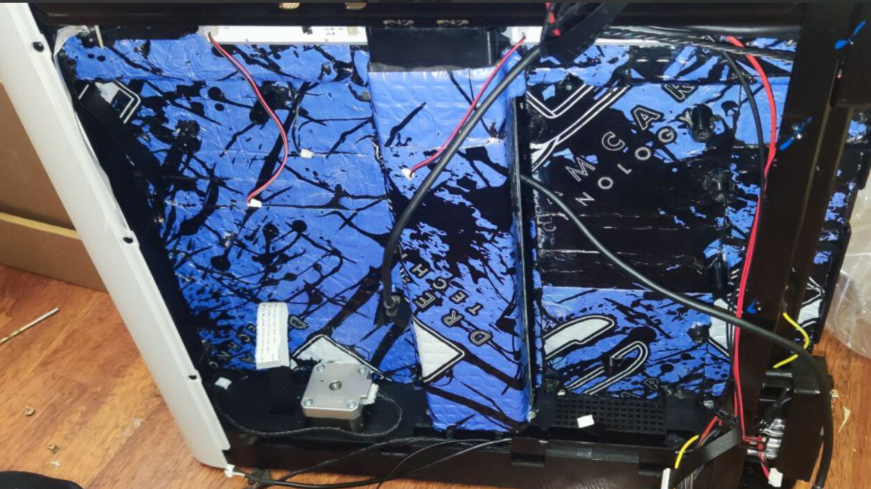

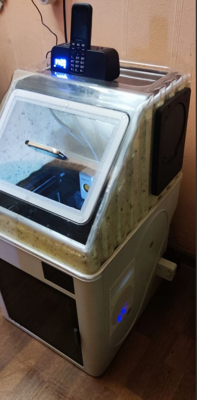

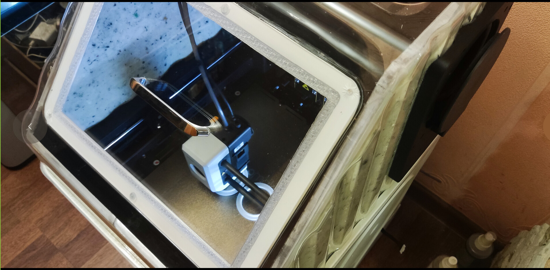

📐 Борьба с утечками тепла: Каучук, стеклопакеты, силикон и изоляция осей Z
Просто поставить печку в дырявый корпус — бесполезная трата энергии. Чтобы заставить климат-контроль работать эффективно, пришлось провести масштабную подготовку самого Snapmaker U1:

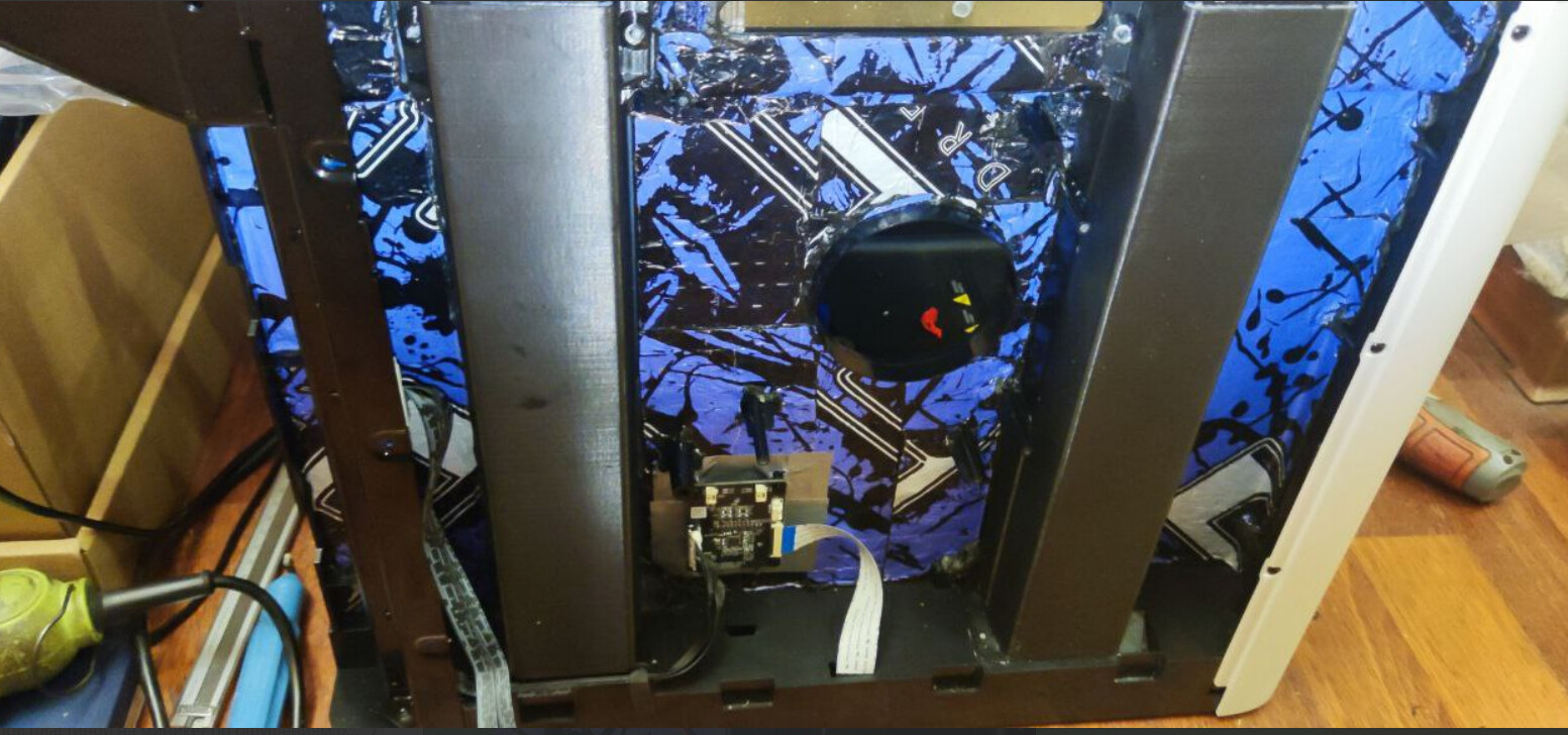

• Изоляция пазов Z-осей: Огромные сквозные щели вдоль направляющих осей Z сводили на нет любые попытки прогреть камеру. Чтобы запечатать эти утечки, я смоделировал и распечатал 3 специальных короба на оси Z (один короб встал на правую сторону и два короба — на левую). Это позволило физически перекрыть сквозняки в местах движения кинематики.Промышленный климат-контроль и глубокий апгрейд Snapmaker U1 на Klipper
• Устранение «решета» на дне: Дно у этого принтера с завода просто дырявое. Проблему решил покупкой специального силиконового коврика, разработанного именно для этой модели принтера. Он намертво перекрыл нижние утечки.
• Глубокое утепление: Весь корпус принтера был серьезно заизолирован профессиональной
2-миллиметровой шумоизоляцией на основе каучука.
• Модернизация дверей: На двери принтера было установлено второе стекло (сделан полноценный стеклопакет), чтобы снизить теплопотери через фронтальную часть.
• Доработка колпака Biqu PopCap: Купленный верхний колпак оказался очень «жидким» и работал как радиатор на вывод тепла наружу. Пришлось его кардинально доработать: утеплить пористым пенополиуретаном толщиной 8 мм, а также вклеить второе стекло на люк и полностью изолировать верхнюю часть колпака.Промышленный климат-контроль и глубокий апгрейд Snapmaker U1 на Klipper

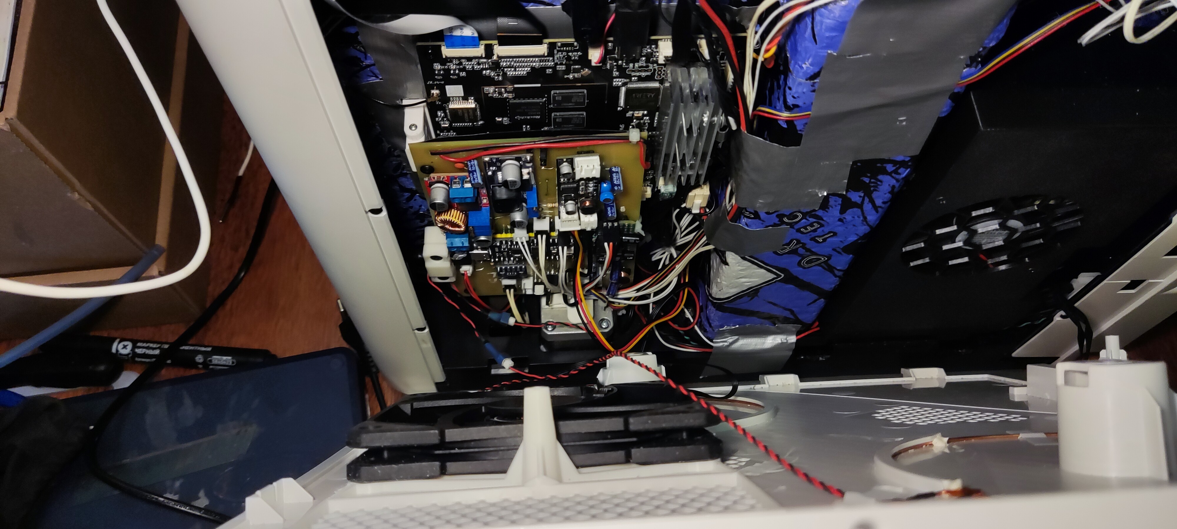

❄️ Охлаждение «подвала» и блока питания
Из-за жары в камере и мощной теплоизоляции силовая часть начала адски греться, поэтому я полностью переработал охлаждение:
1. Охлаждение материнской платы: Драйверы шаговых двигателей начали уходить в защиту. Чтобы исправить это, я изменил конструкцию внешней боковой панели принтера — спроектировал и распечатал кастомную рамку под большой вентилятор формата 12015 мм, который теперь эффективно продувает плату управления, выводя горячий воздух наружу.Промышленный климат-контроль и глубокий апгрейд Snapmaker U1 на Klipper
2. Модификация блока питания: Каучуковая шумка в районе БП уменьшила свободное пространство, из-за чего кабель на Z-стол перестал нормально проходить. Проблему решил радикально: спроектировал и заменил штатную крышку блока питания, уменьшив её по высоте.
3. Тишина и КПД: Штатную визгливую «жужжалку» размера 6015 в БП я заменил на вентилятор 8010 мм. Это сделало принтер намного тише и улучшило охлаждение силовых компонентов.

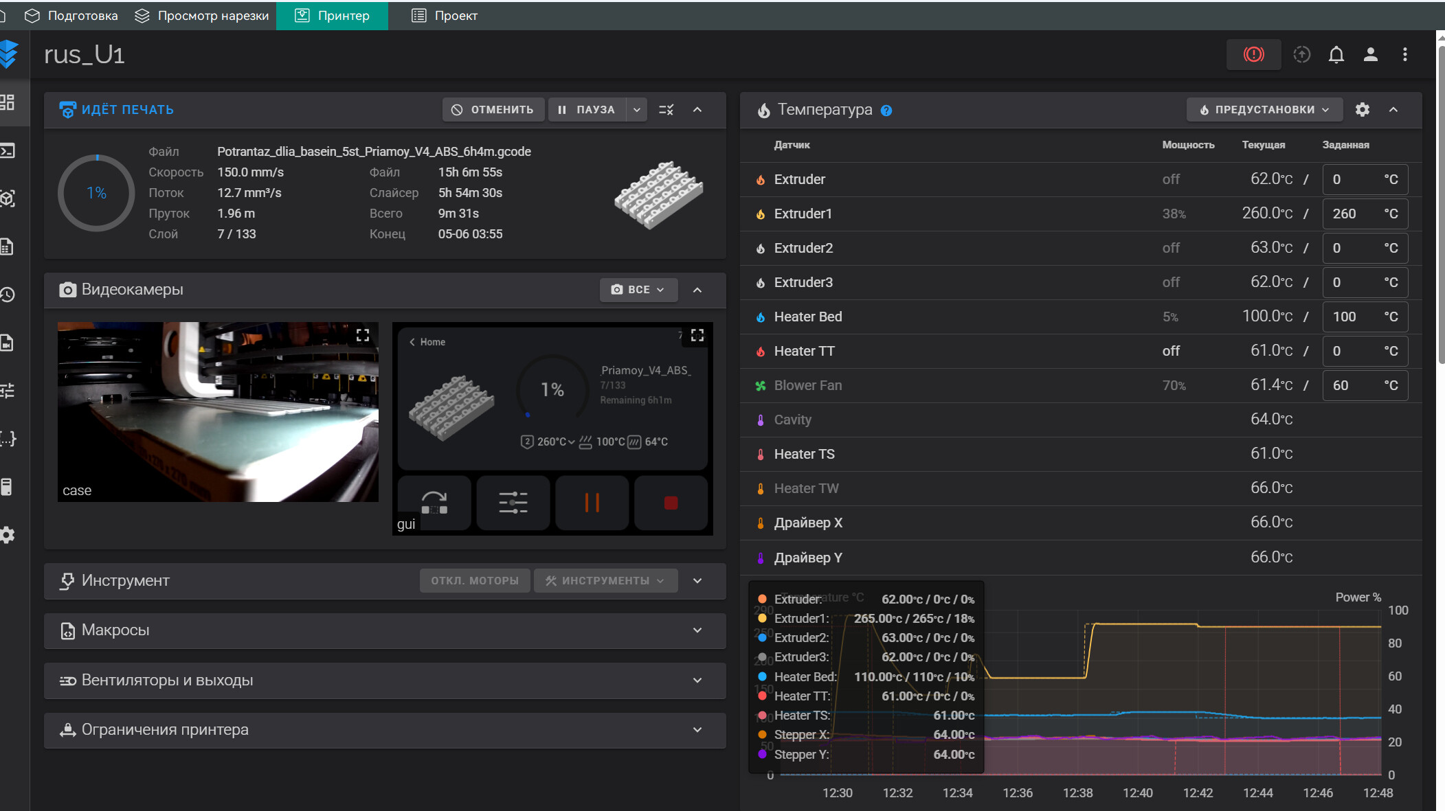

💻 Логика макросов Klipper и программная безопасность
Вся магия автоматического удержания температуры, управления вентиляторами и сервоприводами заслонок написана на наборе кастомных макросов Klipper. В код заложена жесткая программная защита от перегрева:
Умный старт из G-кода: Система работает полностью в автоматическом режиме. При запуске печати макрос сам считывает тип прутка и целевые параметры из подготовленного слайсером файла (gcode). На основе этих данных Klipper автоматически выставляет нужную температуру внутри камеры. Если это ABS — запускается нагрев и закрываются шторки, если PLA — включается продувка и поддерживается строгий контроль температуры.
• Контроль вентилятора обдува: Система непрерывно отслеживает состояние и обороты вентилятора, который продувает нагревательный элемент.
• Аварийный останов: Если вентилятор заклинило, отключился провод или он по какой-то причине не запустился — макрос мгновенно обесточивает печку (нагреватель).
• Защита от теплового разгона: Стандартные механизмы Klipper verify_heater полностью адаптированы и настроены под нашу плату, что исключает риск пожароопасных ситуаций при сбое датчиков.
Скрин работы моего модуля во Fluidd
