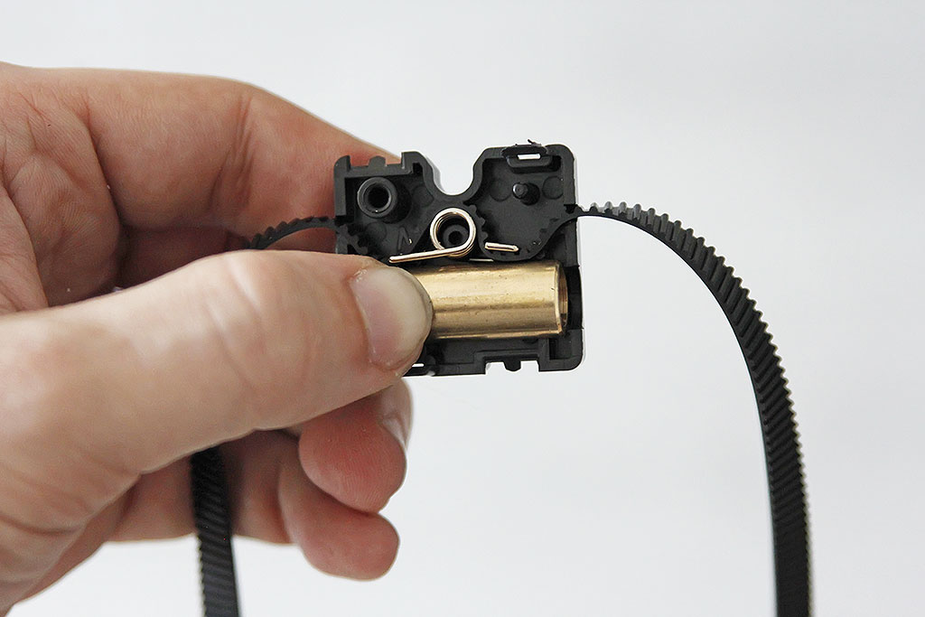

Втулки тут обычные латунные, без модных графитовых точек. Я не стал заказывать дополнительно 'мухоморные' втулки, пока посмотрим как оно на родных будет работать.
Ultimaker 2 Extended+ из Китая, покупка, сборка, подводные камни.
Одеваем пружинку от прищепки и собираем каретку и так 4 раза.
