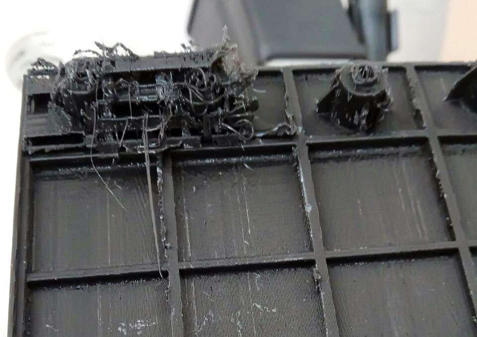

В очередной раз печатая большую сложную деталь на заказ, не успевая порезать её более тщательно, чтобы уменьшить количество поддержек, ужаснулся увидев распечатки. Материал PLA и тут как ни выставляй зазоры и слои поддержек, удалять их со сложной геометрии то еще удовольствие.
Еще один неоднозначный способ удаления поддержек.
Вот тот кусочек что остался слева, так было везде. И ниже на сетке это все еще более менее удалялось, но на выступающих пимпках... В общем времени на удаление затрачивается очень много. И тут я взглянул на паяльный термофен...

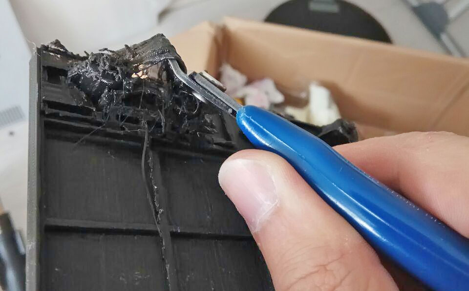

Почему бы не попробовать его? В принципе на фото снизу и справа я уже удалил поддержки при помощи этого термофена, но сейчас расскажу подробнее.
Выставляем температуру 190 градусов и дуем на поддержки. С виду как будто ничего не происходит, но не стоит долго греть. 3-4 секунды вполне достаточно. Зазор между поддержками и деталью позволяет не нагревать сильно деталь, в итоге размягчаются только поддержки.
Берем кусачки и тянем их. Они становятся мягкие как резина и легко удаляются.
В итоге время на удаление таких сложных поддержек уменьшается раз в 10 точно. Конечно при условии, что у вас есть паяльная станция. Но... Я купил её в Китае и обошлась она мне чуть менее чем 2000 рублей. А это дешевле чем катушка PVA. Так что инструмент полезный в любом случае.
