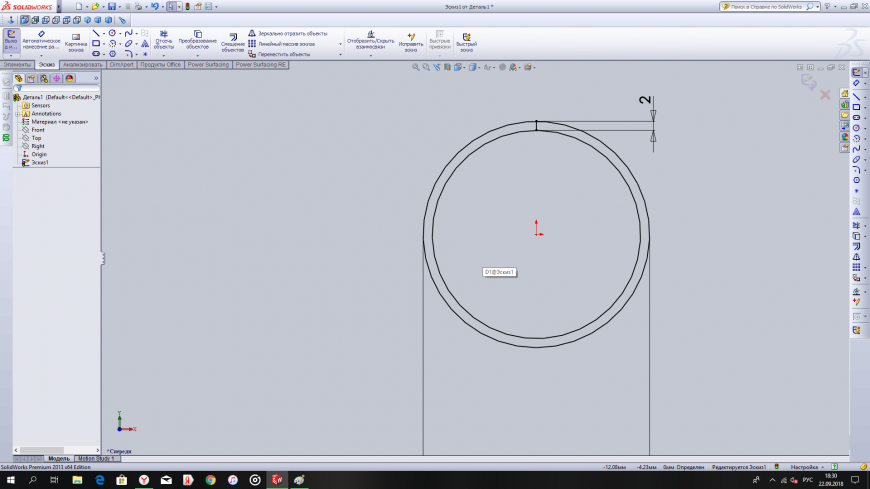

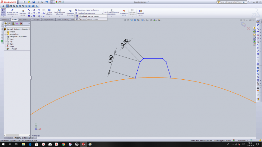

Сначала выберем плоскость и нарисуем окружность нужного диаметра (диаметр окружности должен быть равен диаметру будущей шестерни ) .Затем определимся с высотой зуба и рисуем линию ( равную высоте зуба ) к центру окружности и из центра рисуем вторую окружность до начала линии.Далее удаляем первую окружность и рисуем половину зуба шестерни используя функцию 'зеркально отразить объекты' ( искать в верхнем инструментальном окне ) завершаем создание зуба шестерни .Выбираем создание массива 'кругового 'выделяем линии зуба шестерни и вводим нужное число зубов .Одно из последних действий - это создание центрального отверстия и вытягивания шестерни ( использовать 'вытянутая бобышка') На этом создание шестерни можно считать законченным ( по желанию шестерню можно улучшить, предав более сложный вид )Всем спасибо за внимание , всем пока.
