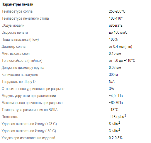

Вот, что пишет производитель о данном пластике:
Конструкционный композит на основе ABS, армированного рубленным стекловолокном. Содержание стекловолокна - 12%. Обладает выдающимися прочностными характеристиками. Увеличенной твёрдостью, упругостью, прочностью на разрыв и сжатие, низкой усадкой при печати.
Заявлены следующие свойства материала:
Печать титаном, доступная каждому - новый композит от Filamentarno. Осторожно, кликбейт!

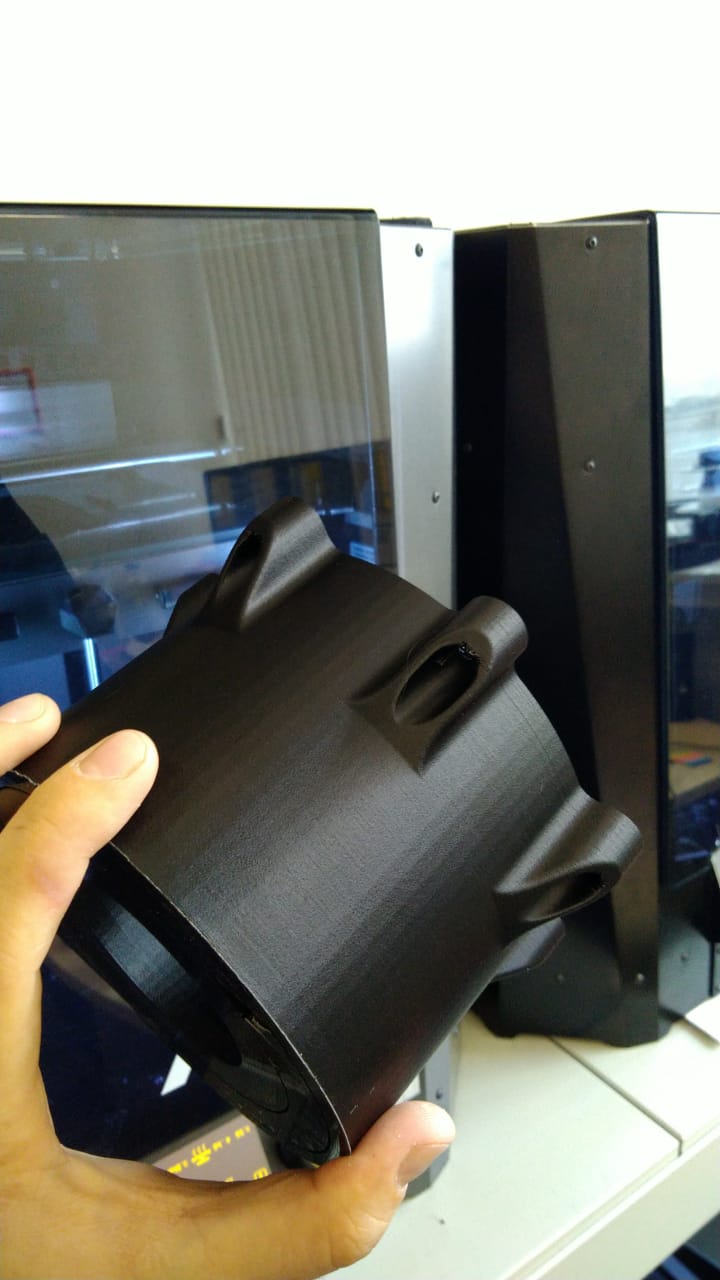

После просушки незамедлительно начали печатать:
Печать титаном, доступная каждому - новый композит от Filamentarno. Осторожно, кликбейт!Печать титаном, доступная каждому - новый композит от Filamentarno. Осторожно, кликбейт!Печать титаном, доступная каждому - новый композит от Filamentarno. Осторожно, кликбейт!Печать титаном, доступная каждому - новый композит от Filamentarno. Осторожно, кликбейт!Печать титаном, доступная каждому - новый композит от Filamentarno. Осторожно, кликбейт!Печать титаном, доступная каждому - новый композит от Filamentarno. Осторожно, кликбейт!
Впечатления — жесткий, очень, на ощупь — напоминает покрытие soft-touch. Звук при падении — керамика или толстое стекло, только не бьется. В печати — нужны стальные сопла, желательно от 0.5.

Возвращаясь к Titan GF-12 – это материал, простой в применении (по крайней мере, для нас). Легко заправляется в директ в ограниченном пространстве Designer X, прекрасно липнет к столу, легко от него отлипает при остывании, коробления не наблюдается.
Поддержки снимаются — мое почтение, очень легко.
