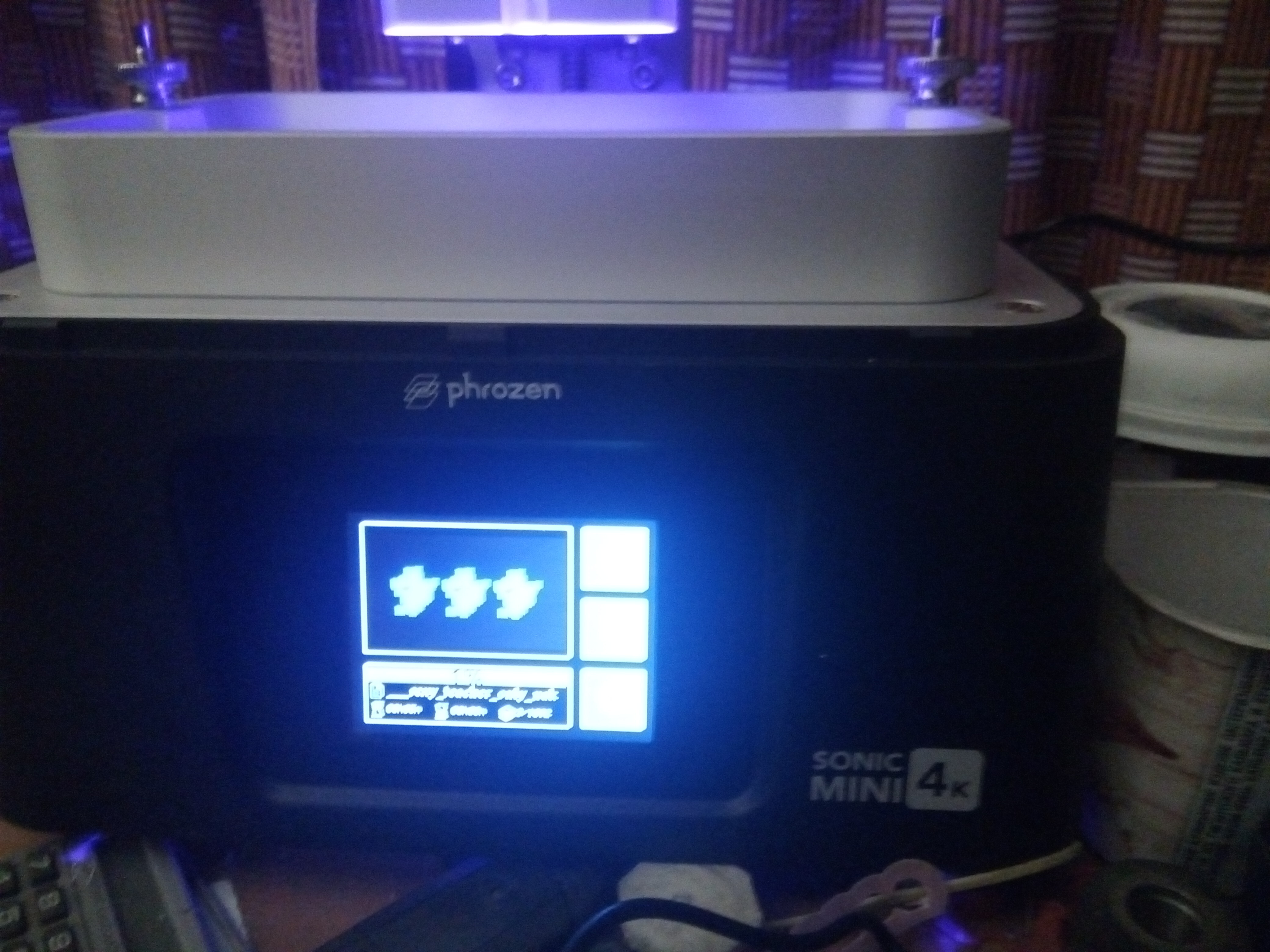

Phrozen Sonic Mini 4K полгода работы. Первое что заставило призадуматься, новый слайсер, с "Читубокс" как то не сталкивался, по этому два вечера пришлось изучать описание того что был на флэшке... Покупать премиум версию на год после того как два принтера сдохли максимум через девять месяцев, было бы слишком оптимистично. По мрачности сильно смахивает на ранние версии "Автомейкер" для ROBOX... Теоретически въехать можно и быстрее но не сильно торопился... Минус мелкие цифры в настройках разглядеть сложно, старая лупа Советского производства прописалась рядом с ноутбуком!!! Но во всяком случае принтер заработал в холостую.

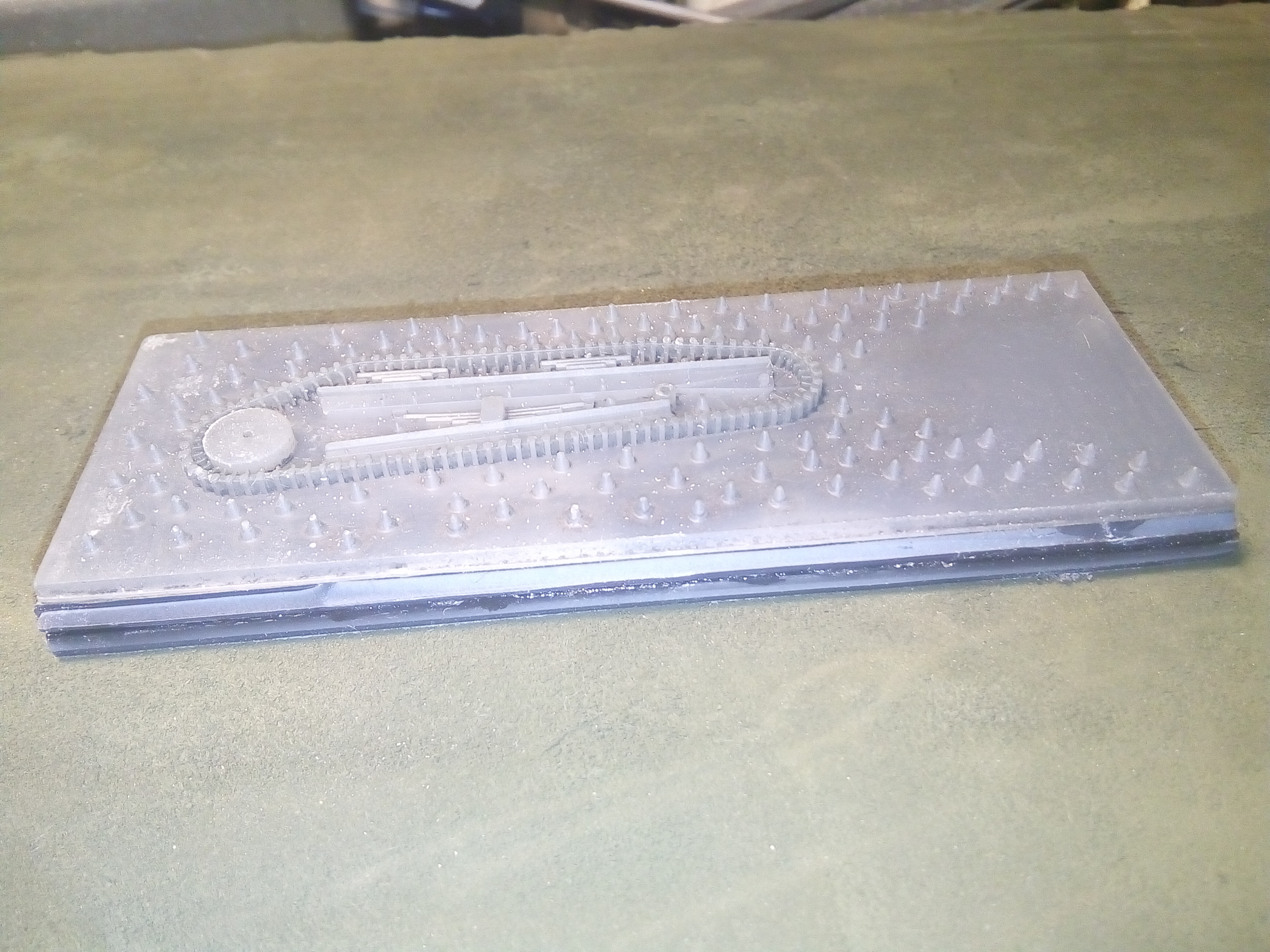

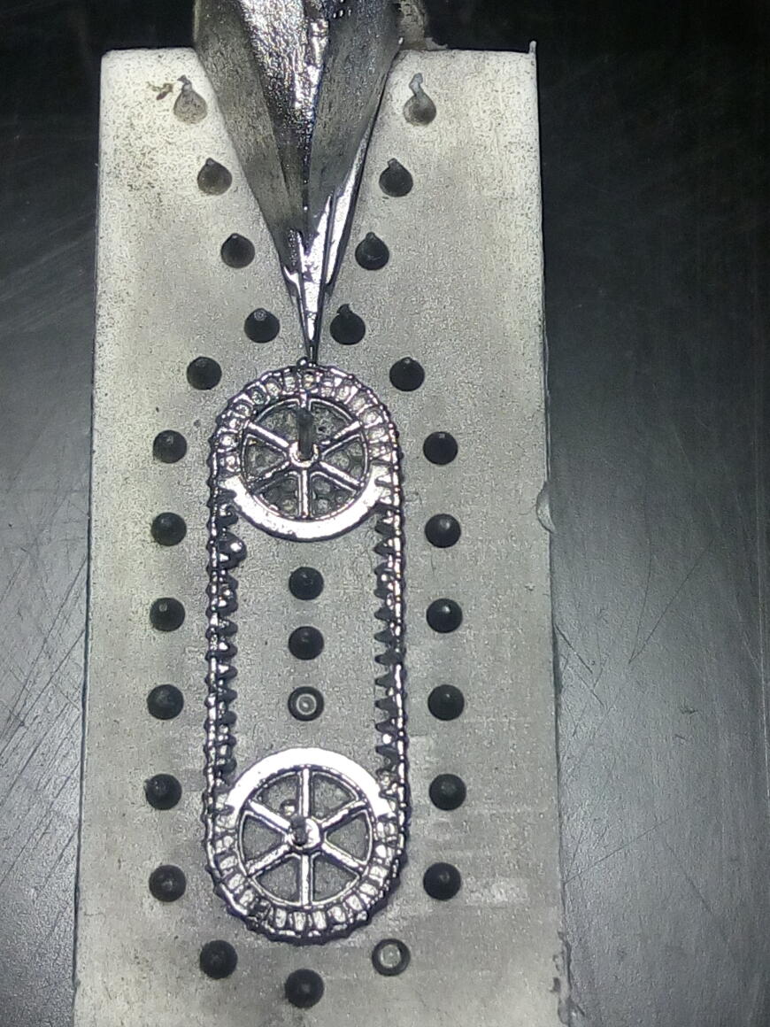

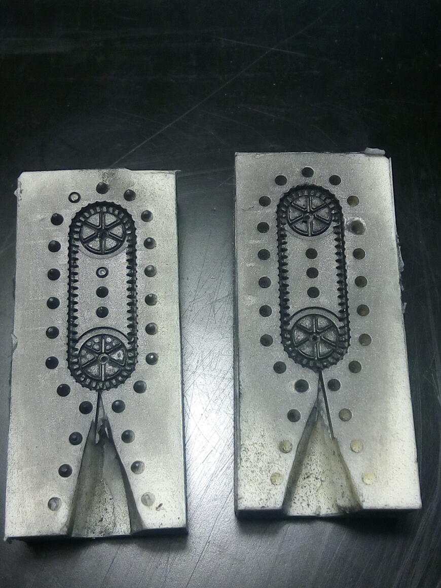

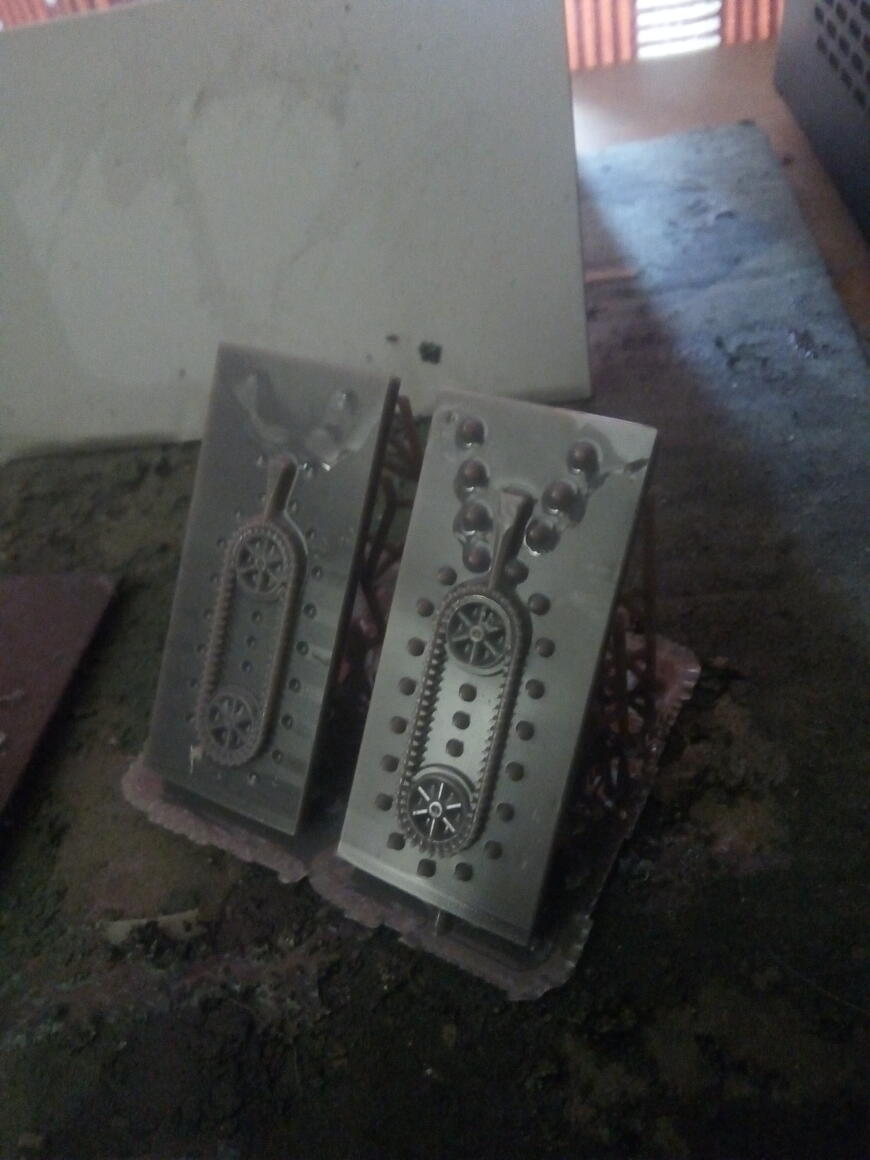

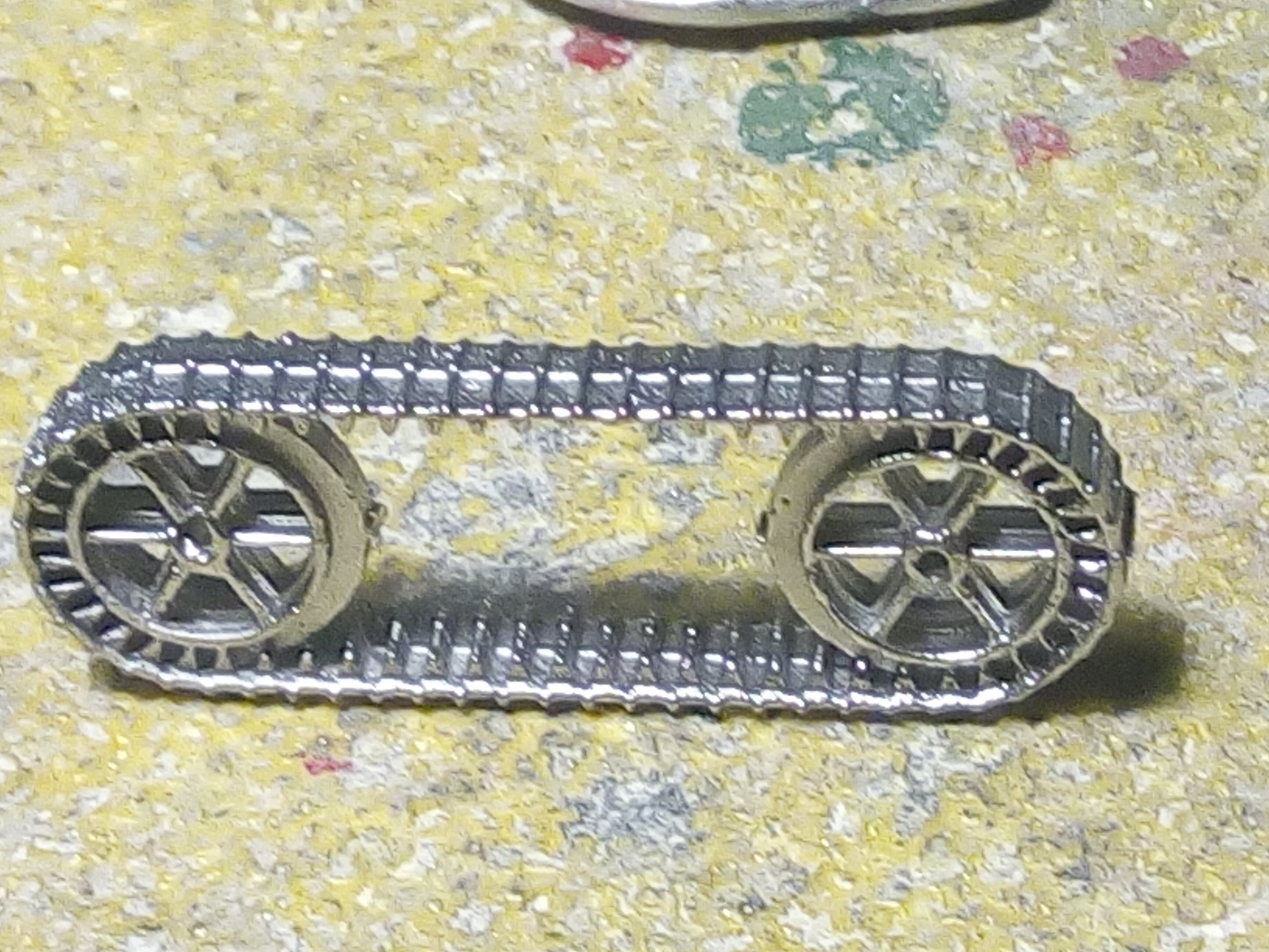

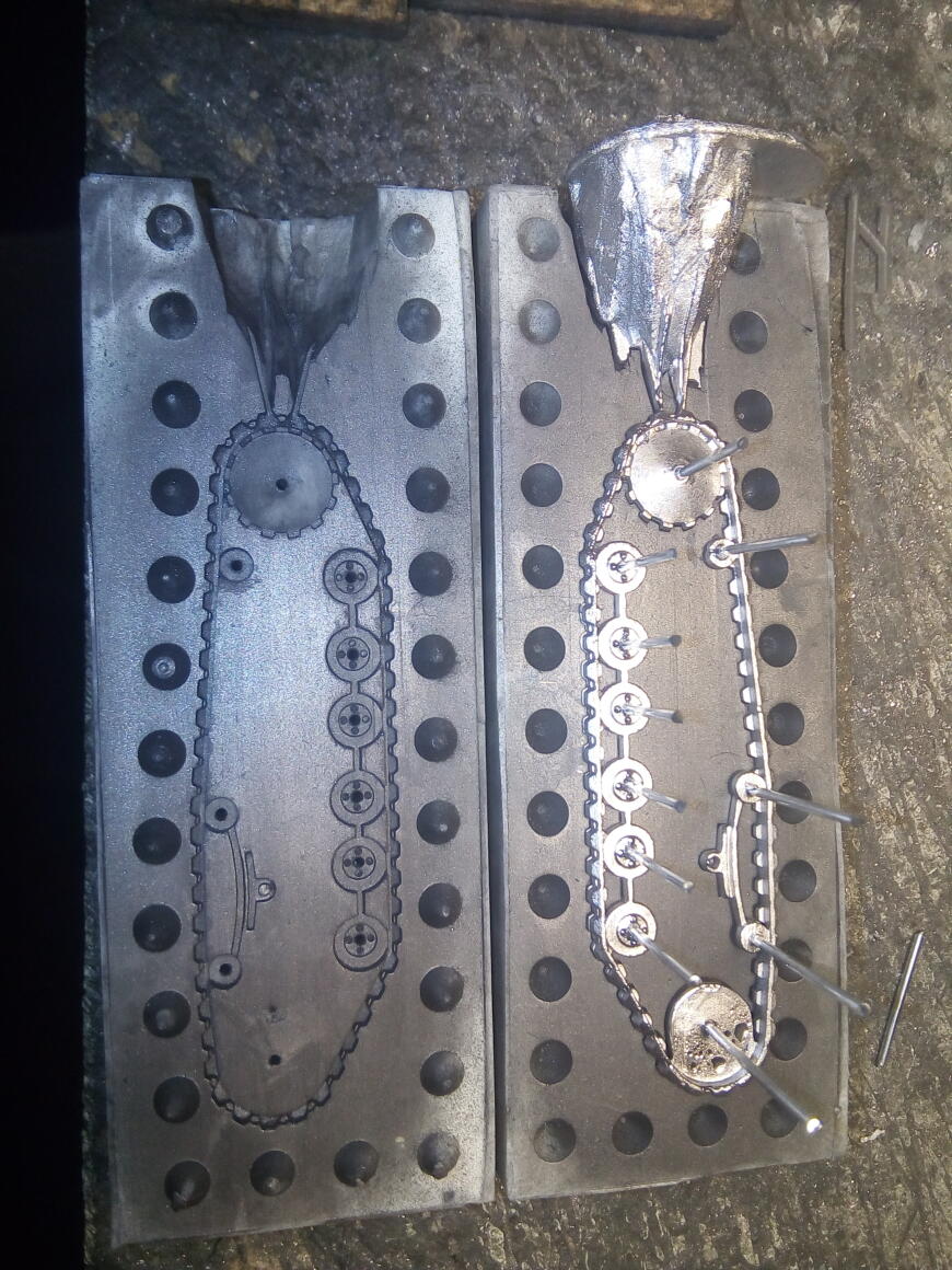

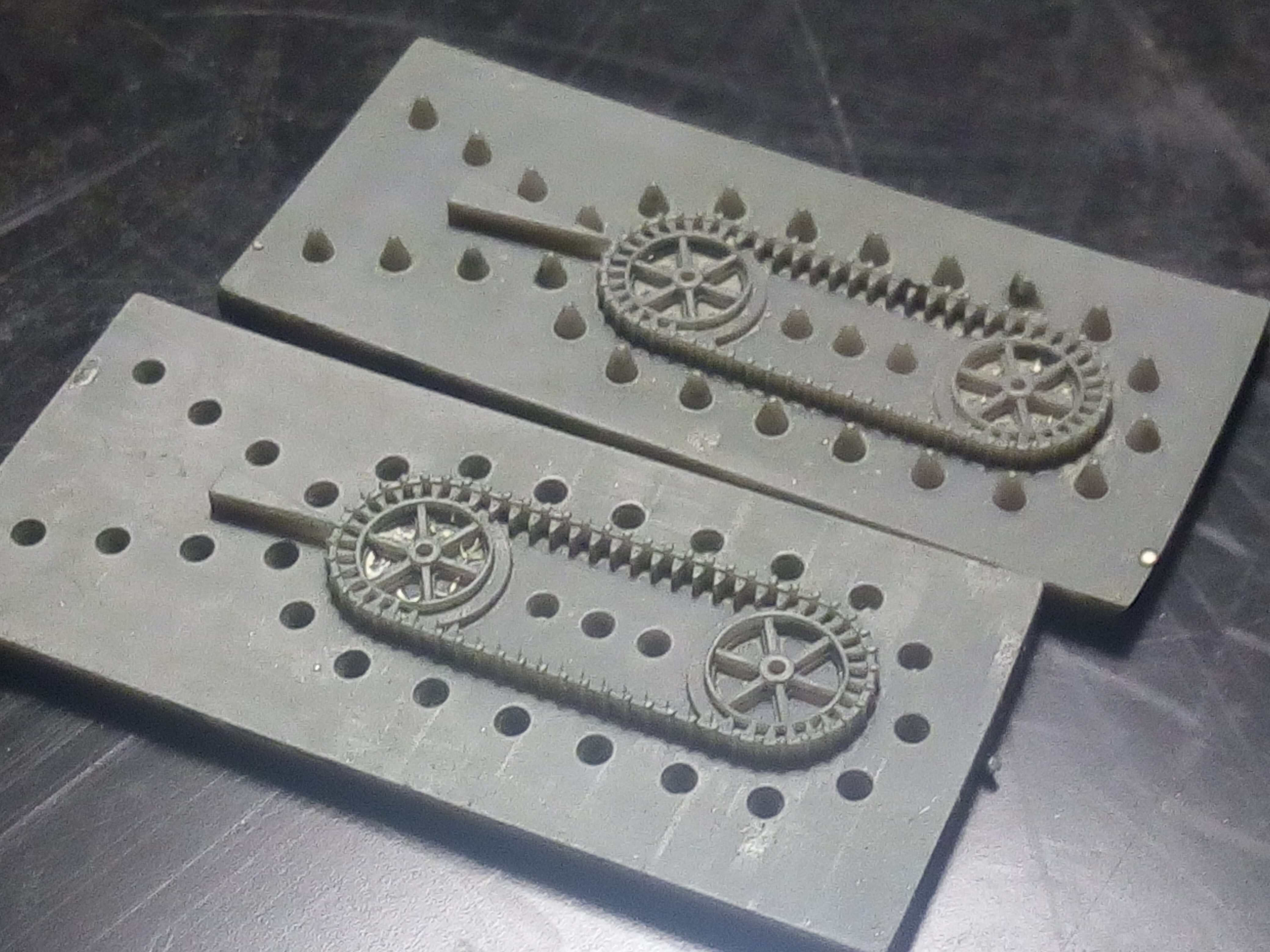

Phrozen Sonic Mini 4K полгода работы.Phrozen Sonic Mini 4K полгода работы.Набор настроек для печати очень не богатый, но ради эксперимента благо Hardlight xABS отсутствовал в списке решил попробовать две секунды ну и всё остальное на стандартных настройках... Во всяком случае напечаталось, но в среднем лучше было 3-3,5сек, до четырёх, ближе к концу срока службы плёнки... Для начала попробовал старую идею сделать клише для формовки... Нарисовал гусеницу в Компасе, сделал замки для стыковки и напечатал две половинки...
Phrozen Sonic Mini 4K полгода работы.Phrozen Sonic Mini 4K полгода работы.Phrozen Sonic Mini 4K полгода работы.Phrozen Sonic Mini 4K полгода работы.Phrozen Sonic Mini 4K полгода работы.Phrozen Sonic Mini 4K полгода работы.Правда первый блин... С одной стороны не успел отвакуумировать силикон, но и перестарался с изящностью модели... Проливалось крайне плохо, да и пузыри в форме добавили пессимизма... Сделал ещё одну попытку... уже лучше...

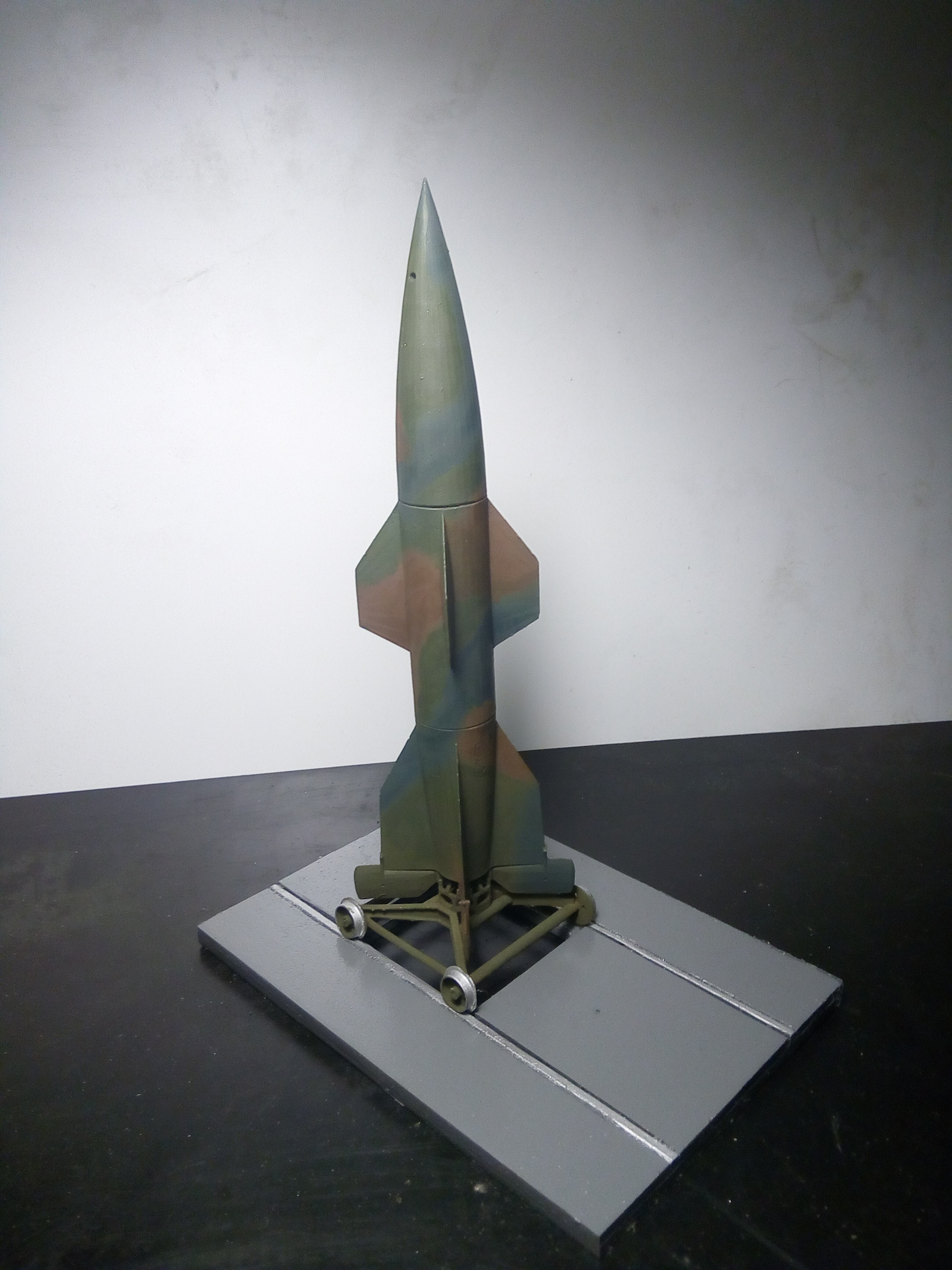

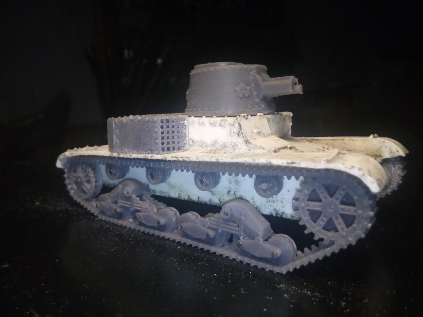

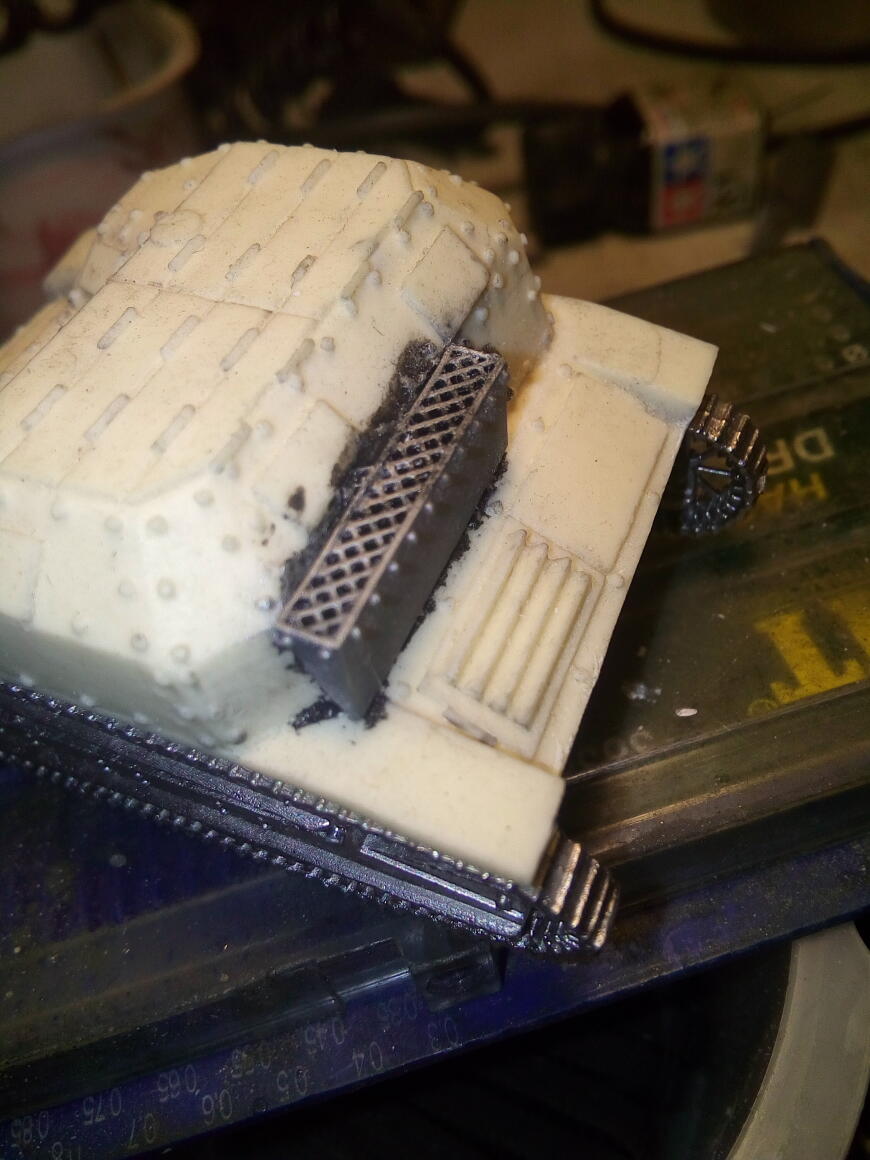

Phrozen Sonic Mini 4K полгода работы.Phrozen Sonic Mini 4K полгода работы.Первое впечатление печатает вполне прилично на 35 микрон. Даже шлифовка пастой не потребовалась!!!Правда скорость печати была далека от заявленной...  По времени печать аналогичной детали не быстрее чем на Wanhao... Благодаря светодиодной панели пропечатываются отверстия где то до 0,6мм диаметром!!! Правда пальчики у фигурок за счёт этого же выходят тоньше... Получается печатать сетки на моделях, не хуже фототравления!!! Несколько моделей печатал с минимальным членением на элементы!!! Зачастую получается вполне приличный корпус с кучей элементов!!! Сделал несколько попыток печатать клише для разных моделей. Результат вполне удобоваримый.

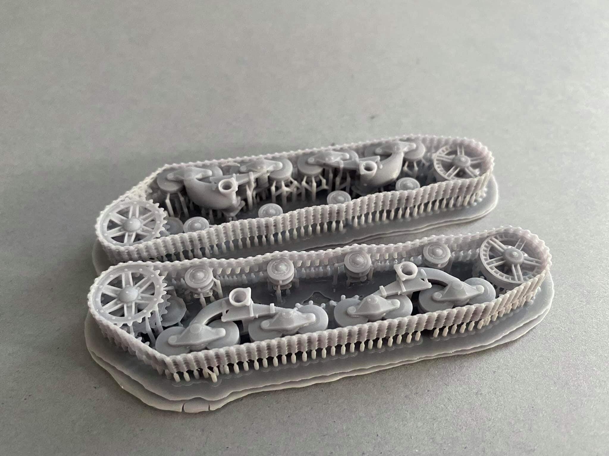

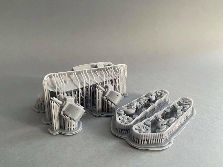

Phrozen Sonic Mini 4K полгода работы.Phrozen Sonic Mini 4K полгода работы.Phrozen Sonic Mini 4K полгода работы.Phrozen Sonic Mini 4K полгода работы.Phrozen Sonic Mini 4K полгода работы.Phrozen Sonic Mini 4K полгода работы.Phrozen Sonic Mini 4K полгода работы.Phrozen Sonic Mini 4K полгода работы.Phrozen Sonic Mini 4K полгода работы.Phrozen Sonic Mini 4K полгода работы.Phrozen Sonic Mini 4K полгода работы.Phrozen Sonic Mini 4K полгода работы.Phrozen Sonic Mini 4K полгода работы.По качеству печати немного двойственное впечатление... С одной стороны 4К печатается заметно лучше, правда есть маленький нюанс при печати вертикальных стенок заметны битые пиксели, вертикальные полоски... Не скажу что критично но пара слоёв краски зачастую исправляют дефект... Не совсем круглые окружности большого диаметра, но это вроде дефект всех подобных принтеров. Ну и надо быть осторожным с тонкими кромками, напечататься то напечатается но страшно хрупкая деталь!!! Ох уж это опыт сын ошибок трудных!!! Второе наблюдение что лучше сначала засветить модель а потом уж отделять поддержки... Да не очень удобно, но дремель с дисковой фрезой достаточно аккуратно спиливает поддержки!!! Дальше можно срезать конторским ножом и кусачками. Просто несколько раз детали отделённые от поддержек искривлялись весьма живописно!!! На последок интересное решение которое подкинули поляки... Проскочило сообщение что польская "фирма" выпустила целиком печатную модель танка 7тр... Phrozen Sonic Mini 4K полгода работы.Phrozen Sonic Mini 4K полгода работы.Phrozen Sonic Mini 4K полгода работы.

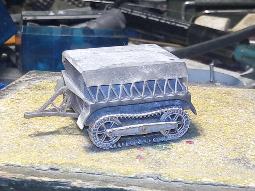

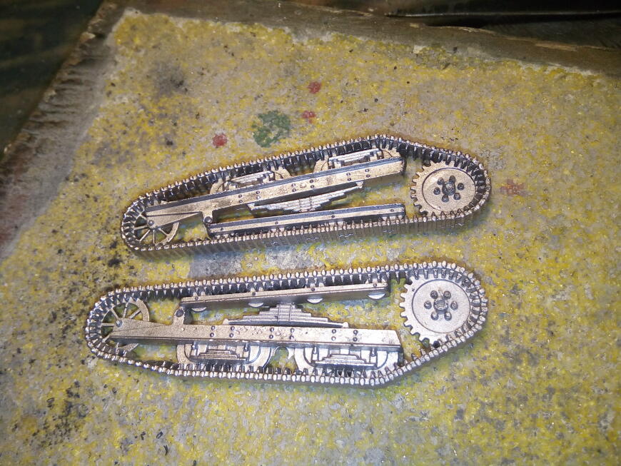

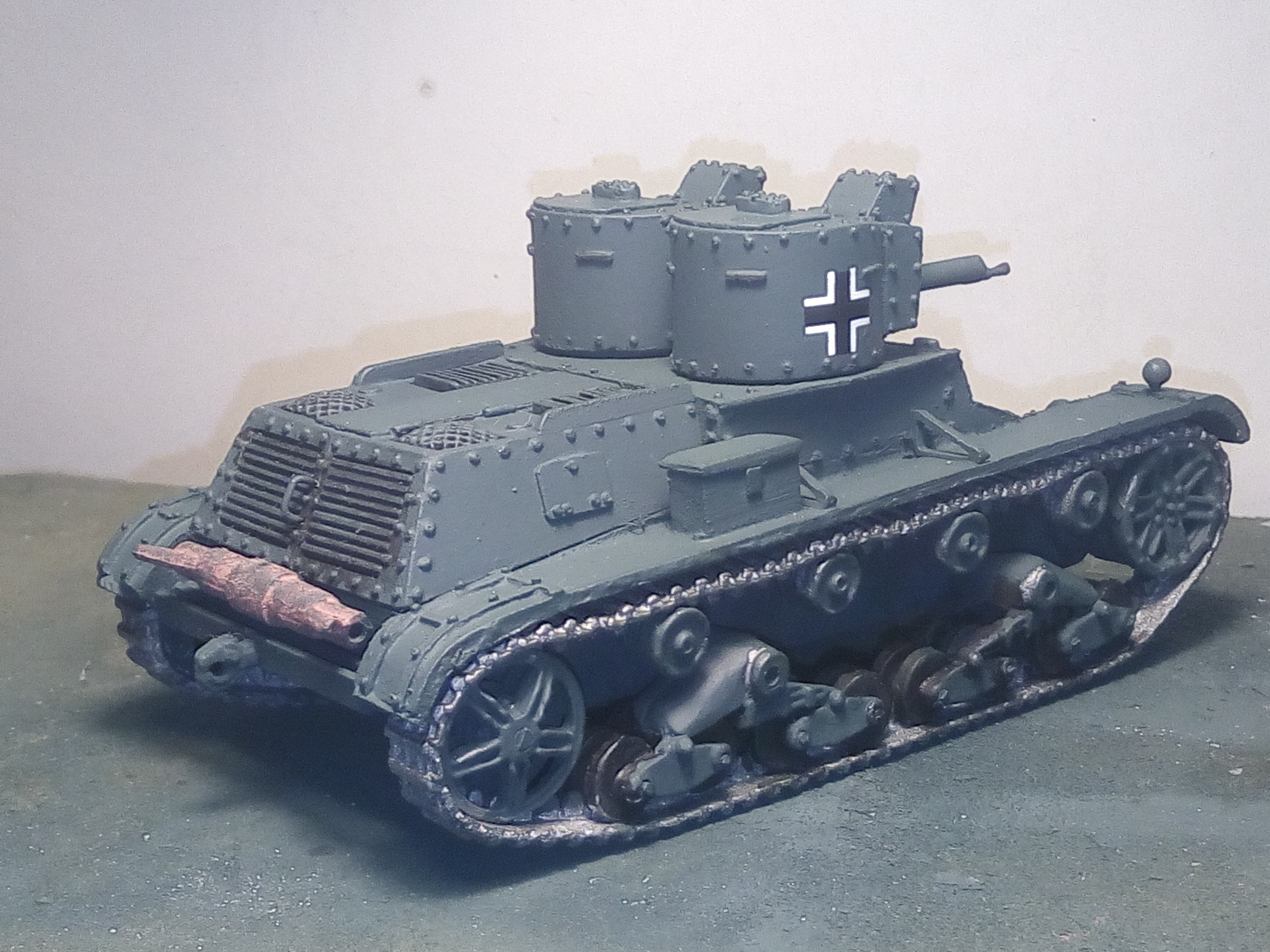

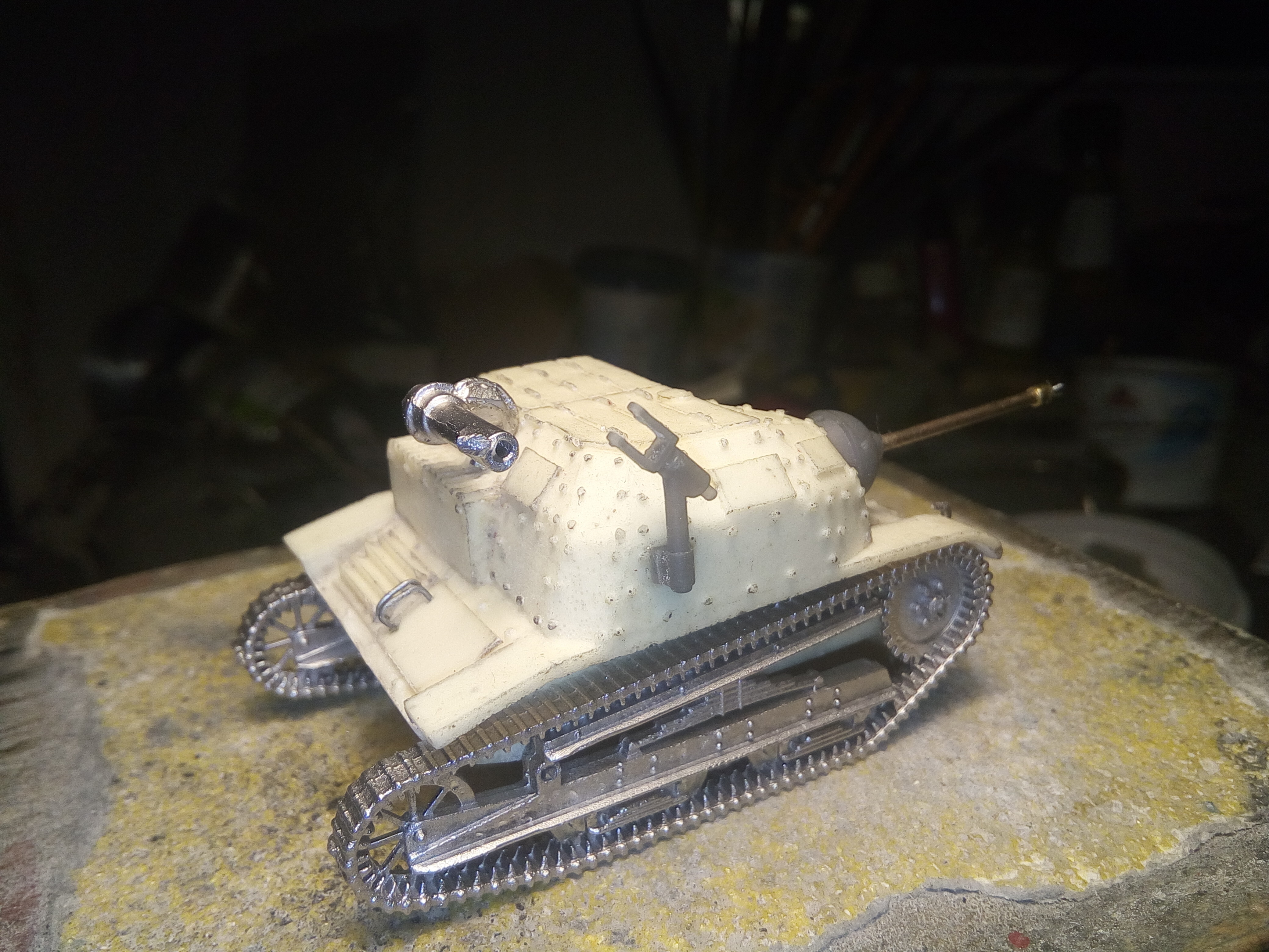

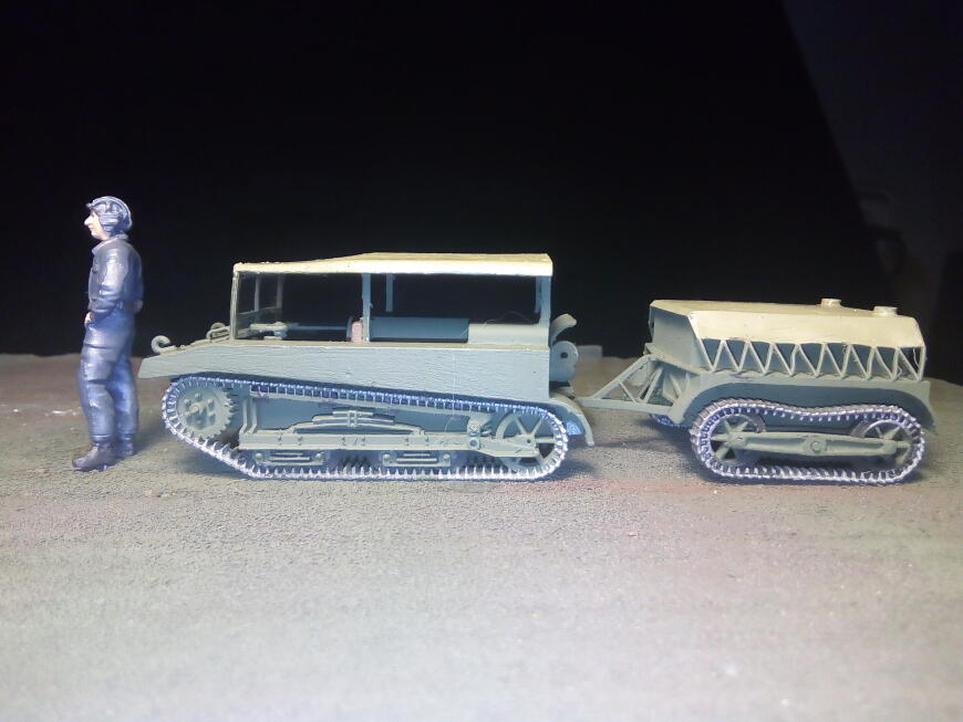

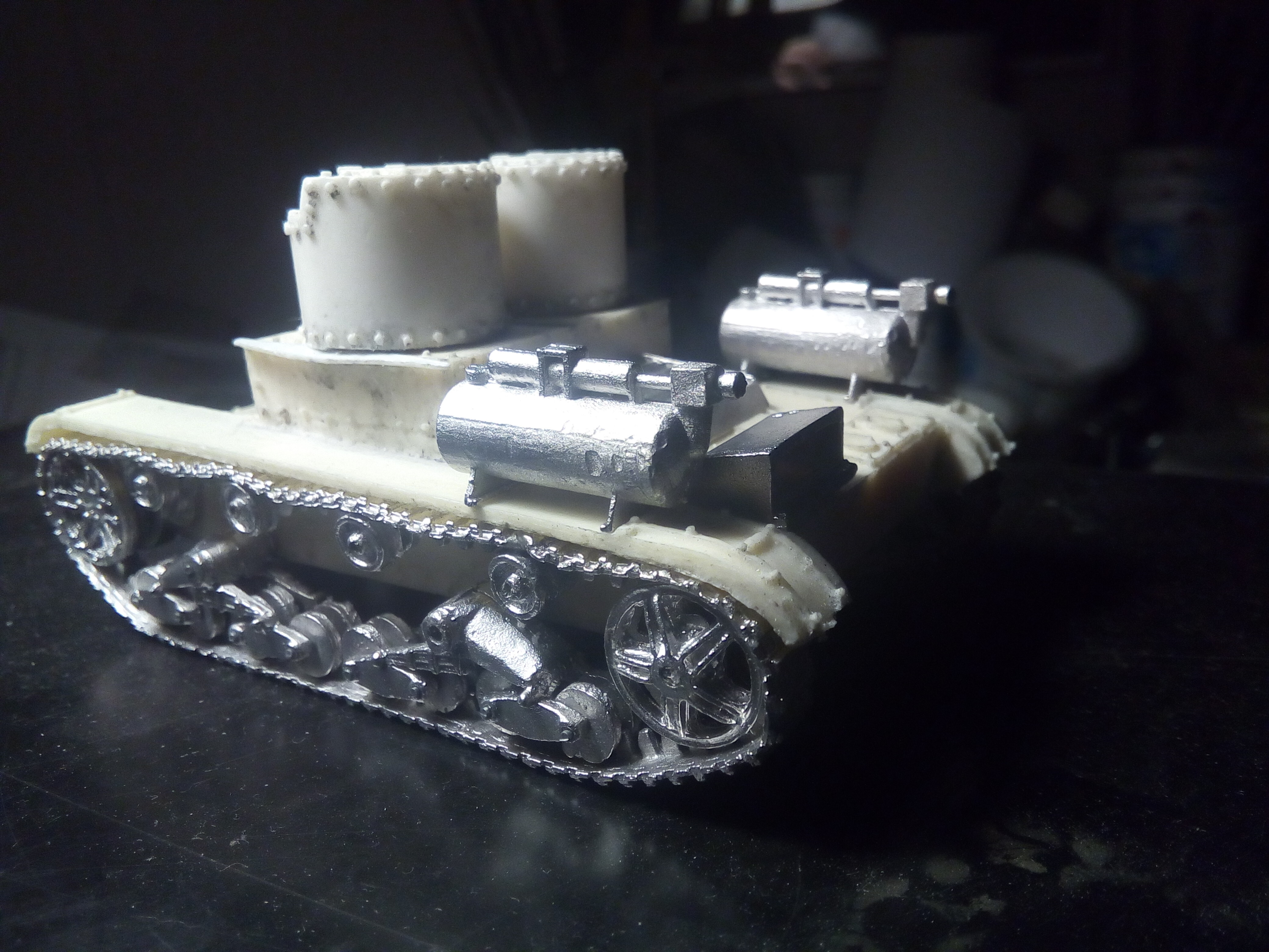

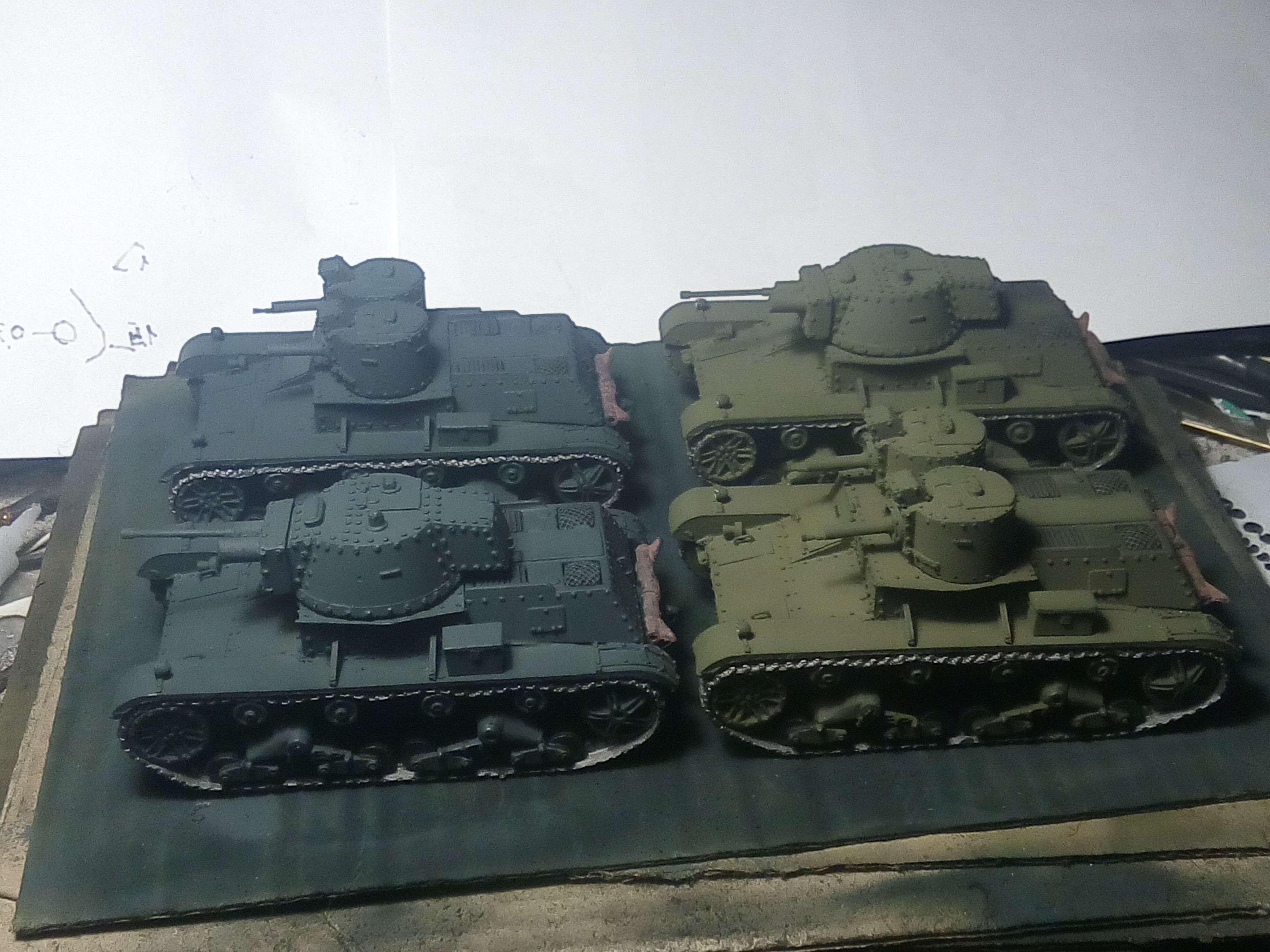

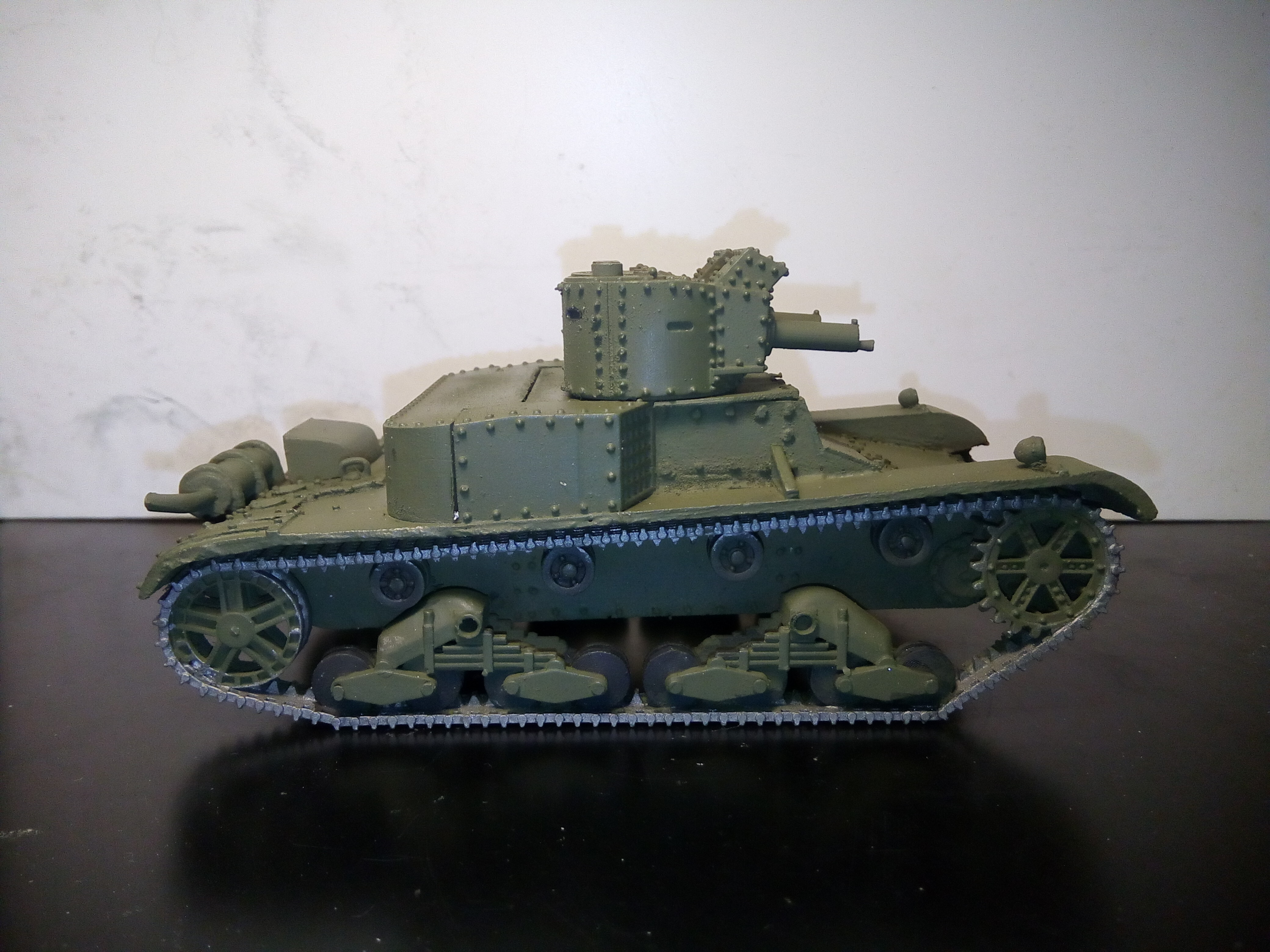

 Идея немного спорная, но меня заинтересовала идея печати ходовой горизонтально... Правда польская гордыня здесь прогнулась под коммерцию... Ходовая часть скорее от Советского Т-26, ну их просто больше было!!! Да и моделей больше можно продать, пусть и Советских... У Меня была противоположная идея... Лет десять назад было сделано несколько вариантов Т-26 в 1/43, ну и как то решил сделать и поляка... Модель вышла из кучи деталей с достаточно не простой сборкой и тяжеленная, как кирпич!!! Как раз, этим летом меня попросили вспомнить старое...

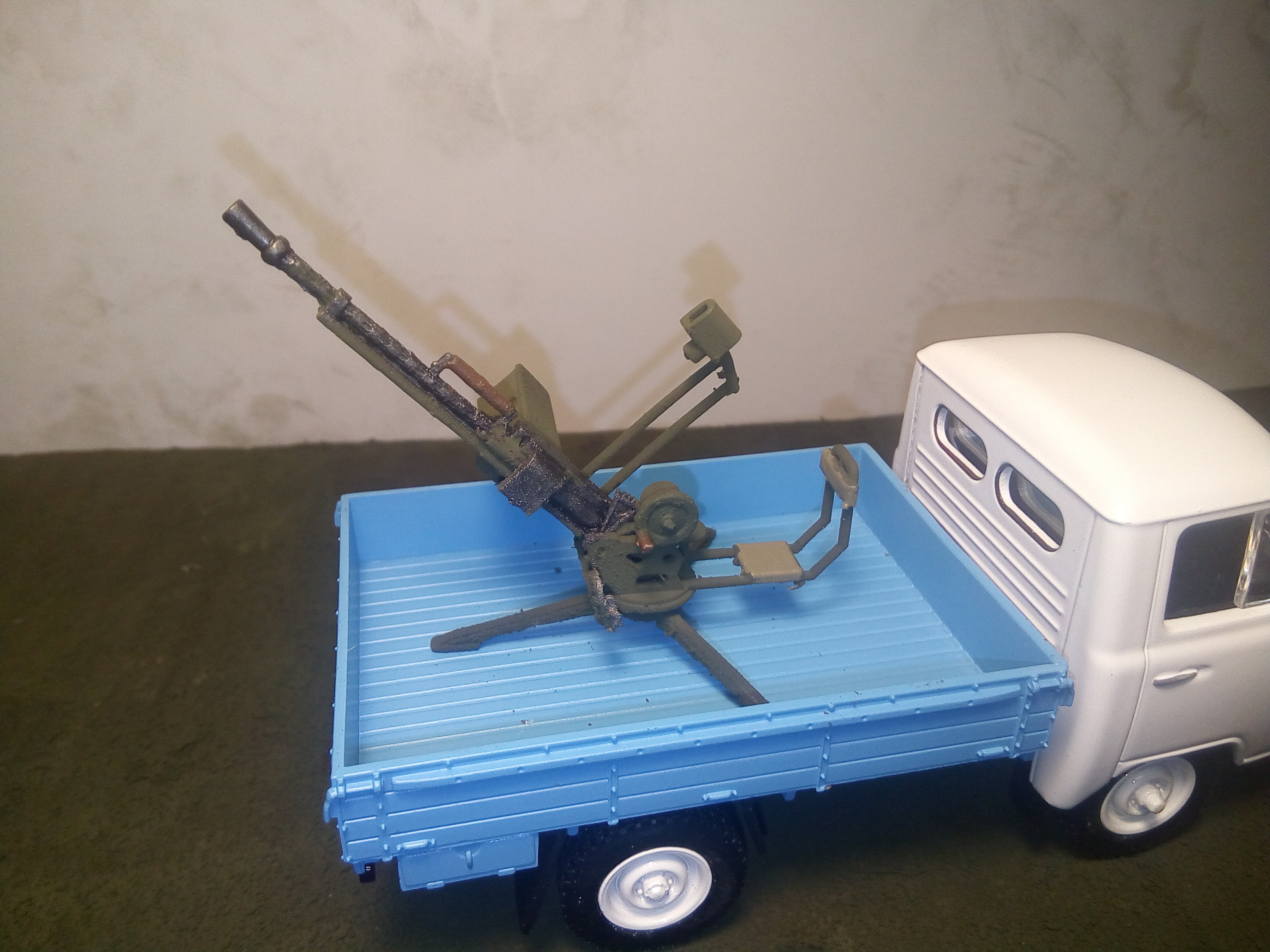

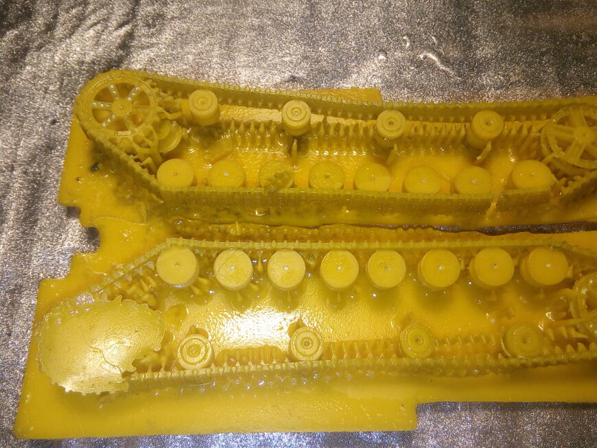

Phrozen Sonic Mini 4K полгода работы.Phrozen Sonic Mini 4K полгода работы.Phrozen Sonic Mini 4K полгода работы.Заодно пристроил Т-26 с аппаратурой дымопуска... Отливки были старые и страшные... Не то что брак, но "лучшие из худших"... В порядке полного бреда решил попробовать... Заодно решил сделать два варианта тележек на поляка и на нашего... Дальше было весело!!! В знакомой конторе кончилась смола!!! Заодно начинался локдаун, решил попробовать заказать в DNS... Четвертинка Wanhao-желтый...  Ну раньше с ним работал, правда нес желтым... Первая попытка на 4 секунды...Phrozen Sonic Mini 4K полгода работы.Потом шесть секунд...Phrozen Sonic Mini 4K полгода работы.Восемь секундPhrozen Sonic Mini 4K полгода работы.Phrozen Sonic Mini 4K полгода работы.На ВОСЬМИ секундах начало печататься... Правда передний поддерживающий каток получился залитым... Повернул модель на 180 градусов и нарезал по новой и стало печататься нормально... Правда кончился он очень быстро!!! Потом купил FUNGDO ABS-Like, засветка порядка 3 секунды. Выходило порядка двух часов. Учитывая что сборка минимальная вполне рабочий вариант!!!Phrozen Sonic Mini 4K полгода работы.Phrozen Sonic Mini 4K полгода работы.Phrozen Sonic Mini 4K полгода работы.Phrozen Sonic Mini 4K полгода работы.Заодно добавил Британский "Виккерс-польского заказа модернизированный", оба варианта... По паре моделей, правда на кой, не понятно, видно был не совсем адекватен... Можно конечно напечатать и корпус на танк, но пока не готов... Хотя польский тягач на танковом шасси, как то на спор нарисовал... Но в принтер он влезает очень плотно... Так, что когда буду, в очередной раз неадекватен, может и рискну... Так что довольно смелый эксперимент удался, правда, как с колёсами большого диаметра, типа БТ, пока вопрос открытый... С точки зрения печати вполне рабочая машина, правда не шибко шустрая, качество печати вполне приличное, хотя качество матрицы можно и получше, как замена литья из смолы пока не годиться, но как машина для изготовления мастер-модели под формовку, очень, даже... Для чего то более амбициозного надо как минимум восемь дюймов и скорее всего 8К!!! Но такого пока не придумали... Ну и надеюсь, что этого хватит на долго!!! Надеюсь достаточно объективно.
