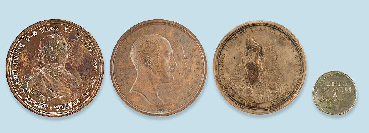

Коллекция медалей
Выставочное пространство «Редкий дар» состоит из десяти тематических секций. Экспозиция включает репродукции работ Айвазовского, Репина и Левицкого, экспонаты Русской выставки 1924 года в Америке, архивы и кинохроники, реплики предметов, принадлежавших известным людям.
Также были выставлены реплики четырёх старинных медалей из коллекции музея американского общества «Родина», созданного русскими эмигрантами в 1954 году в Лейквуде, Нью-Джерси. Их точные увеличенные копии были выставлены на стенде в качестве тактильных экспонатов.
В тактильную коллекцию вошли:
  • медаль «На вступление Петра I на престол», выполненная граверами Юдиным и Вехтером;
  • медаль «В память Двадцатипятилетних трудов Императорского Московского общества сельского хозяйства», созданная гравёрами Клепиковым и Уткиным в 1845 году;
  • настольная медаль «В память рождения царевича Петра Алексеевича», отлитая из бронзового сплава при императрице Елизавете Петровне в 1759 году в честь рождения Петра I;

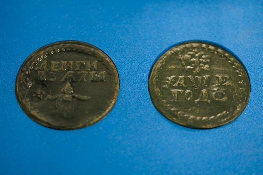

  • бородовой знак 1705 года — своеобразная “квитанция” об уплате налога на ношение бороды.
Создание реплик старинных медалей для Российского фонда культуры
Оригинальные медали из коллекции музея американского общества «Родина»

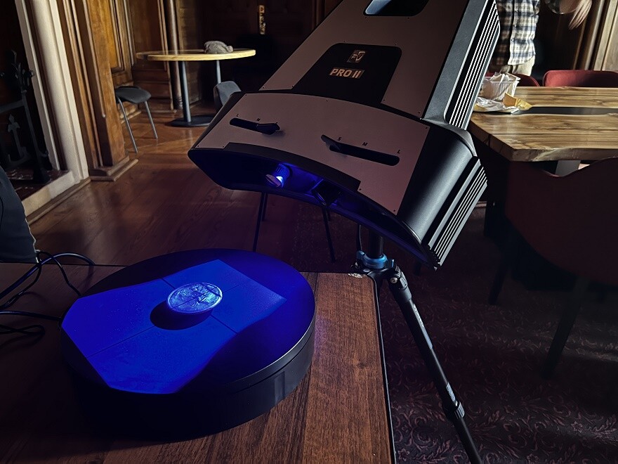

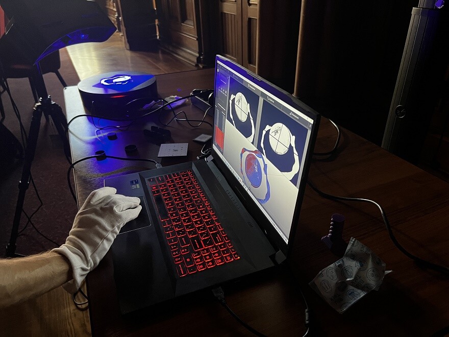

Для сканирования оригинальных экспонатов специалисты 3Dtool использовали высокоточный метрологический 3D-сканер RangeVision PRO II. Медали бережно размещали на автоматическом поворотном столе и сканировали с обеих сторон, а затем совместили сканы в программе RV 3D Studio.
Матировать уникальные экспонаты нельзя, пришлось положиться на технологию Blue Light
Оптические 3D-сканеры не всегда справляются с оцифровкой тёмных и блестящих поверхностей, поэтому перед сканированием объекты обычно покрывают специальным матирующим спреем. Но наносить какие-либо вещества на старинные медали категорически запрещено - их даже нельзя трогать голыми руками. Поэтому вся надежда была на мощный проектор синего света, которым оснащён 3D-сканер PRO II.
Процесс 3D-сканирования медали на поворотном столе
Сканер отлично справился с оцифровкой медалей, передав мельчайшие детали экспонатов.Создание реплик старинных медалей для Российского фонда культуры

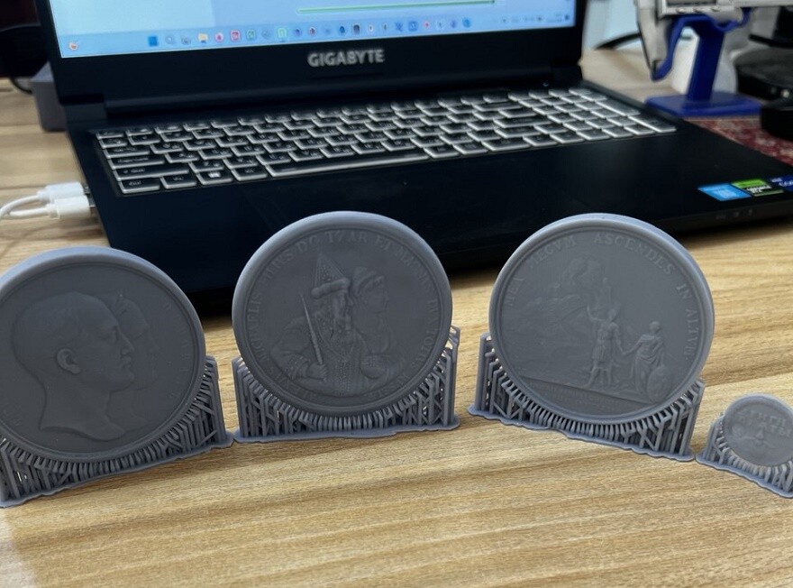

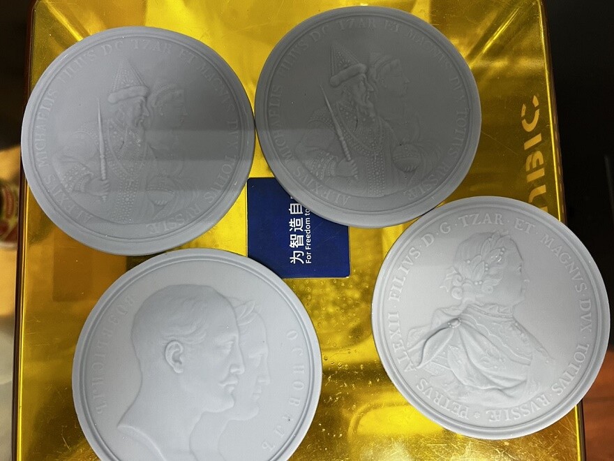

3D-печать увеличенных реплик
Создание реплик старинных медалей для Российского фонда культурыРеплики сразу после 3D-печати
Все семь реплик напечатали фотополимерными смолами на высокоточных 3D-принтерах по технологии ЖК-масочной стереолитографии. Для ускорения процесса задействовали сразу несколько аддитивных систем —3DiY Rex 6K, Anycubic Photon Mono X 6K, Elegoo Saturn 3 Ultra и Phrozen Sonic Mega 8K S. Расходным материалом послужил фотополимер Elegoo Standard Resin 8K.Создание реплик старинных медалей для Российского фонда культуры
3D-печатные реплики после удаления опорных структур
