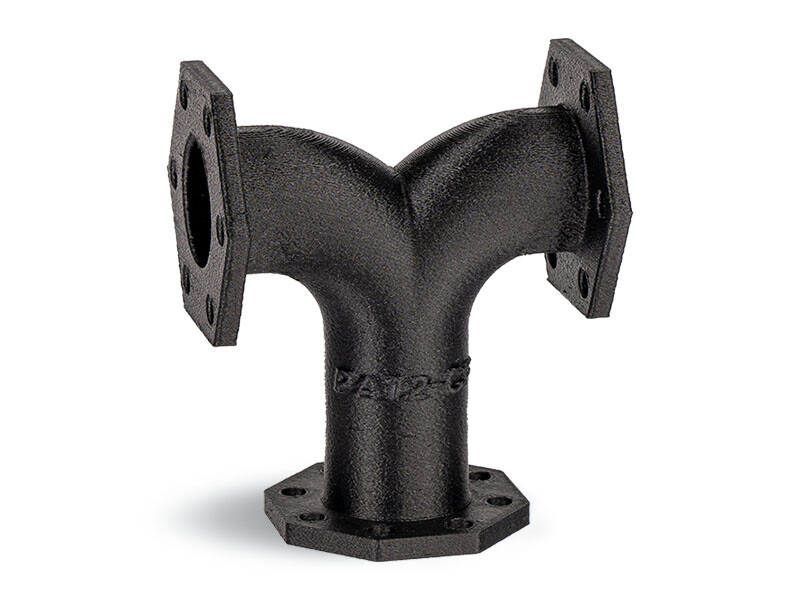

Fiberon™ PA12-CF10 — это высокопроизводительная нить из линейки Fiberon с PA12, имеющая в составе 10% углеродного волокна. Такое сочетание обеспечивает ключевое преимущество перед нитями PA6: значительно более низкую чувствительность к влаге, что упрощает работу, хранение и процесс печати.
Нить PA12-CF10 сочетает в себе улучшенные свойства материала и простые в использовании функции печати, такие как минимальная текучесть и возможность высокоскоростной печати со скоростью до 300 мм/с. Для этой нити не требуется камера с подогревом, что позволяет получать стабильные результаты при комнатной температуре. Она идеально подходит для использования с большинством 3D принтеров. Кроме того, PA12-CF10 совместим с системами, работающими с несколькими материалами, такими как модуль AMS от Bambu Lab.
