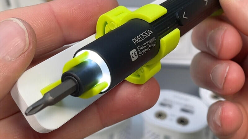

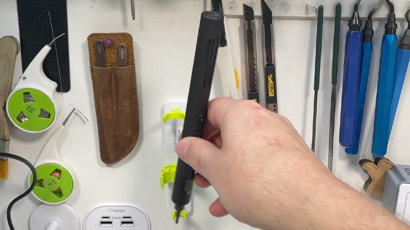

Рабочая поверхность у меня металлическая, и большинство креплений — на магнитах. Логично было и для держателя использовать магниты. Хотя, конечно, при желании можно и на винты закрепить. Основание легко адаптируется под это — всё зависит от вашей фантазии и нужд.

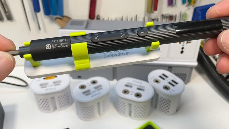

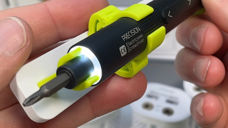

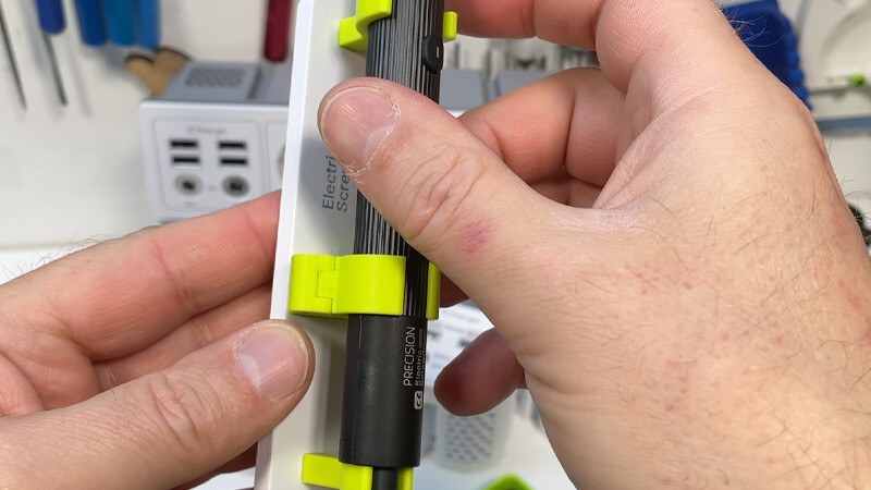

Конструкция состоит из базовой белой планки с магнитами. На ней установлены два направляющих держателя в виде буквы «Y» — они удерживают отвёртку в верхней части, просто позиционируют. Основная фиксация — в нижней части, где стоит автоматическая защёлка-клипса. Работает она по принципу флип-флоп: тянешь — открывается, вставляешь — защёлкивается. Всё одной рукой, без усилий.
Почему раздельная печать

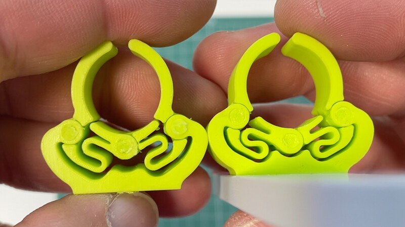

Клипсу я сделал не сразу. Первый вариант был рабочим, но не очень меня устраивал. Визуально почти не отличается от итоговой версии, но разница ощутима. Итоговая — ниже, плотнее держит и в целом конструктивно надёжнее. Пришлось повозиться, но результатом доволен.
Спросят: почему не печатать всё сразу, в сборке? Три детали — и готово. Отвечаю: потому что точность. Даже с хорошим принтером, даже при печати соплом 0,2 мм, зазоры затекают, детали слипаются. Это PLA, он легко запекается. Особенно в маленьких деталях. Поэтому я печатал раздельно, с поддержками. Потом зачистка, сборка — и только так получилось именно то, что нужно.
Оси я сделал из того же филамента и заплавил, как заклёпки. Этот метод я использую не первый раз — он надёжный и проверенный. Главное — не забыть про смазку. Флип-флоп детали лучше смазывать пластикобезопасной смазкой, я дам ссылку.

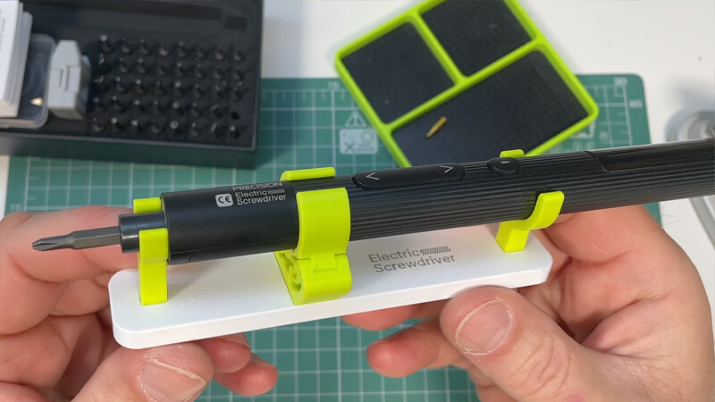

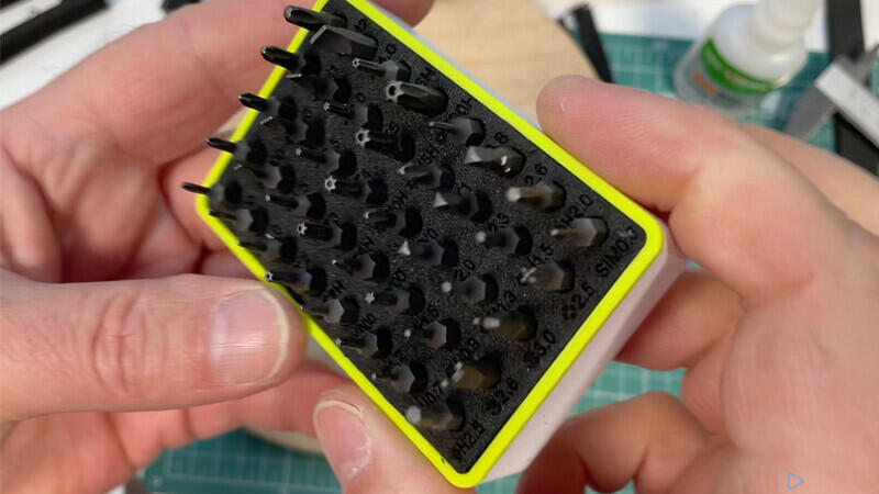

Бонус: держатель для бит
Отдельная тема — коробочка для бит. У меня этих бит — штук 150. Но этот комплект понравился особенно, решил сделать под него отдельный держатель. Магнитный, простой, компактный. Тоже будет в наборе.
