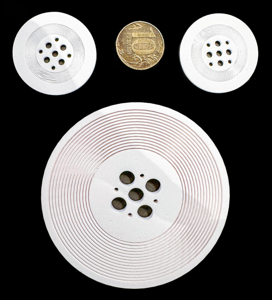

Проект был реализован совместно с ЮНЦ РАН для изучения диэлектрических свойств и структуры материала. Модель была подготовлена для печати на принтере Прокерамика-170 из фирменной суспензии.
Материал - УФ-полимеризуемая паста на основе оксида алюминия собственной разработки. Толщина слоя при печати 50 мкм. Температура спекания после печати 1700 С.
Полученные изделия можно наблюдать на прикрепленном фото.
