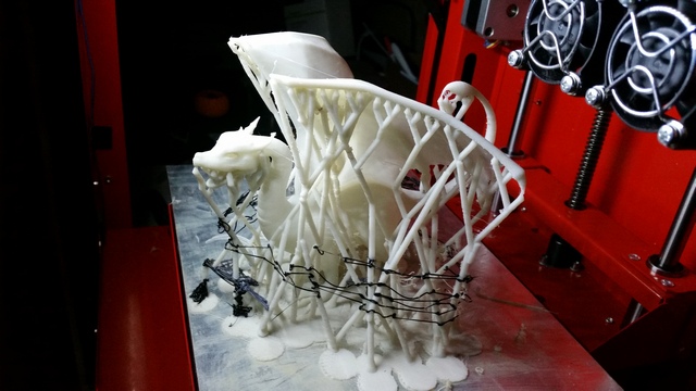

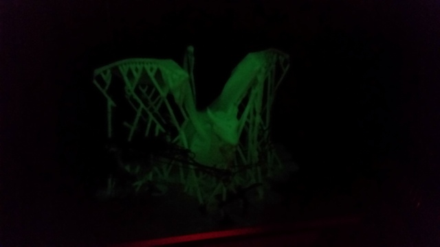

Аппарат все ещё жив, работает, производит годные изделия, хоть и масса пластика отправляется в помойку. При этом, он способен более суток проработать над одним изделием, без перерывов и проблем. Дракон тому доказательство. Но, пока, это, скорее, чудо. Потихоньку, нарабатываю идеи для внесения изменений конструкцию, благо гарантией меня уже не испугать. Однажды, может быть, у меня будет время и возможность их воплотить.

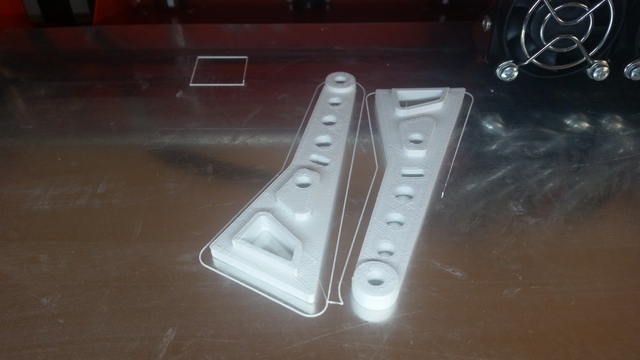

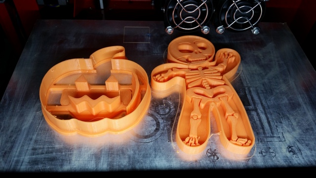

Большая часть моих моделей взяты с Thingiverse. Спасибо людям, готовым делиться своими идеями и трудом.
