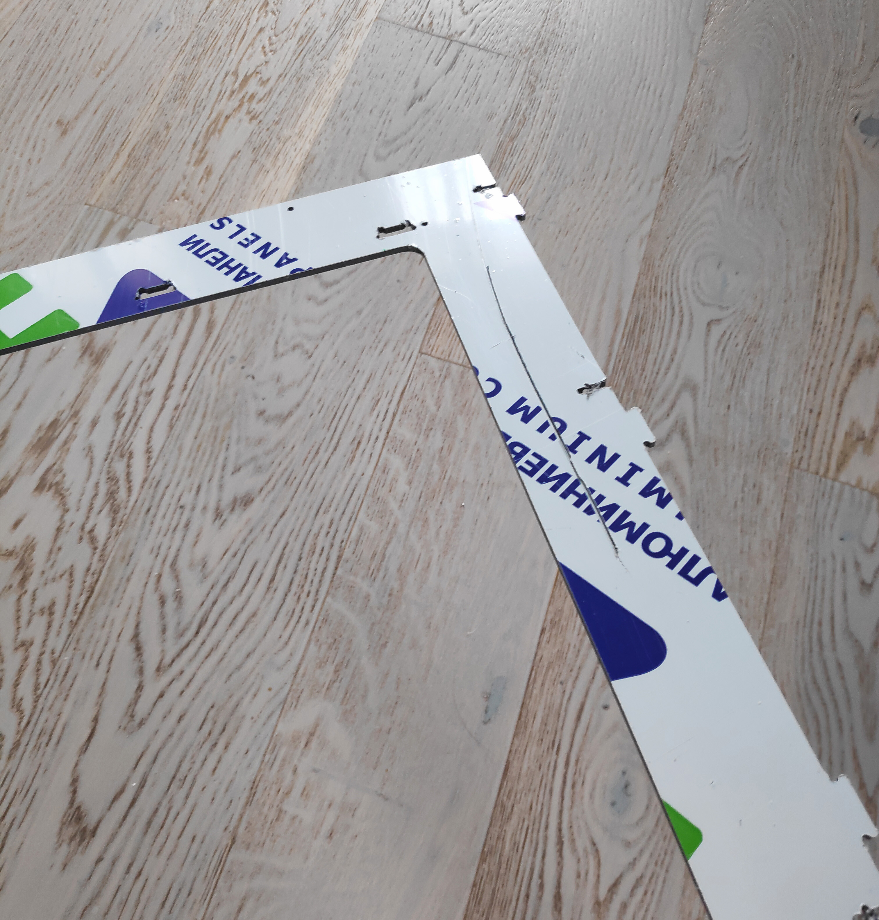

Когда я достал основание стола, мне показалось, что у меня двоится в глазах. Ёкнуло сердце — «Неужели из-за ошибки или сбоя дважды просверлили отверстия? Или это для разных моделей корпуса?».
Сборка ZAV PRO V3. О чем не рассказал Алекс Корвин
Это был один из двух случаев, когда я решил написать Алексею Закатному, он развеял сомнения и подтвердил догадку: «Верно, под старые модели корпусов, фанерных. У них подшипники были на 200 мм, потом это стало 194 мм». Конечно же, я присоединился к группе ВКонтакте, прочитал там все, что было возможно. Но понял, что ответов там можно ждать долго (а иногда и не дождаться). Возможно, все в чате телеграма (у меня его нет). Алексей же отвечал быстро и по делу, но не хотелось его дергать. Надеюсь, команда ZAV меня простит за непрошеные советы: на мой взгляд, было бы хорошо сделать из повторяющихся вопросов и ответов Чаво/FAQ и выложить на заметном месте. Ну и сделать/снять руководство по сборке, оно пока только для фанерных версий.

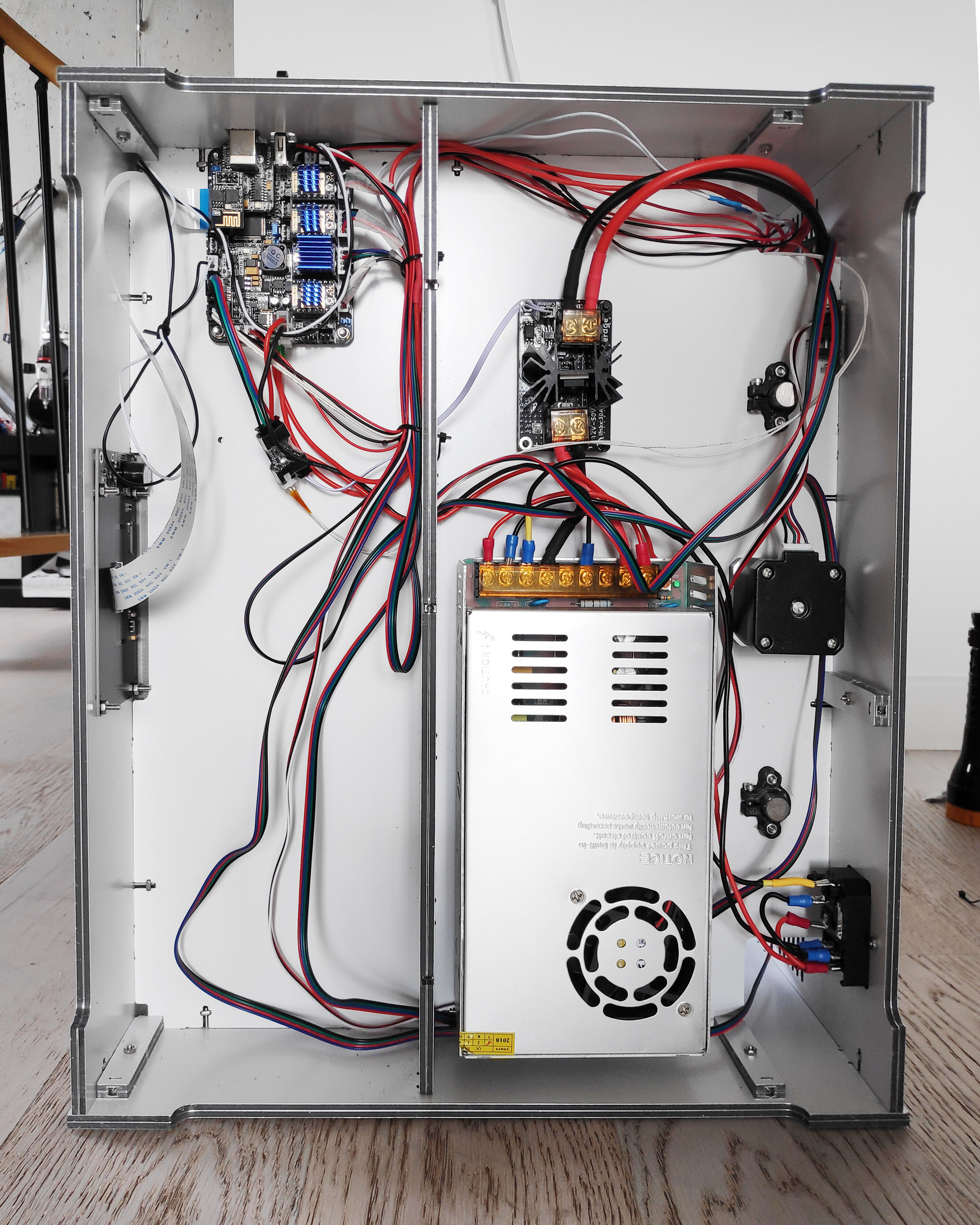

Понравилось, что «высоковольтный» отсек подвала отделен от «электронного»:

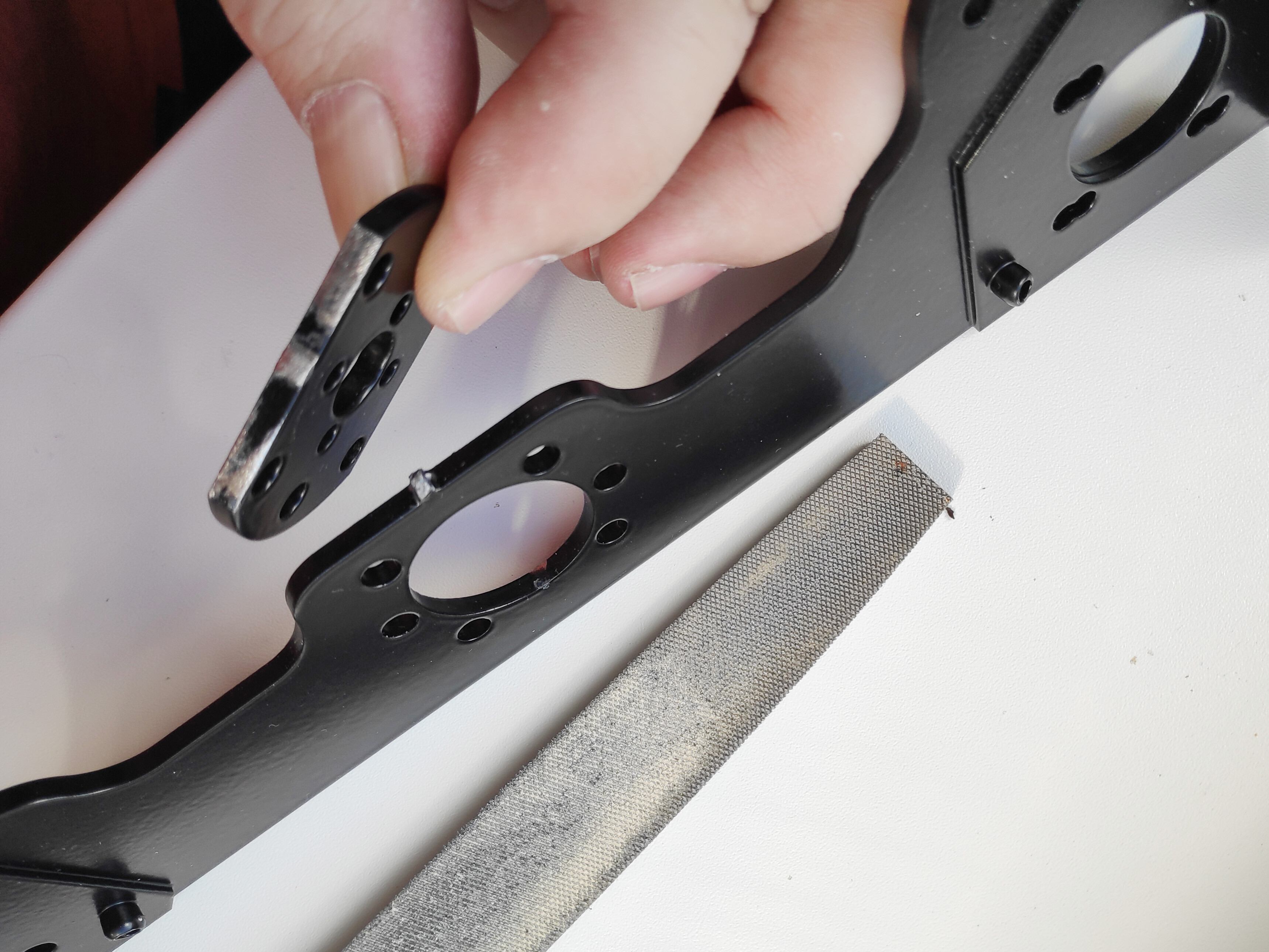

Эти детали можно просто оторвать от блока и зачистить напильником (ну или не зачищать, их не видно):
Кстати, здесь, на фото выше, тоже все откручивается руками и зачищается. Но мне не понравился стесанный внешний вид и я подкрасил перманентным маркером:

Вот подвал в сборе. Блок питания не Minwell, но неплохой, на 24v. Его я купил почти два года назад для впечатлившего меня проекта Zatsit, но он, увы, замер.

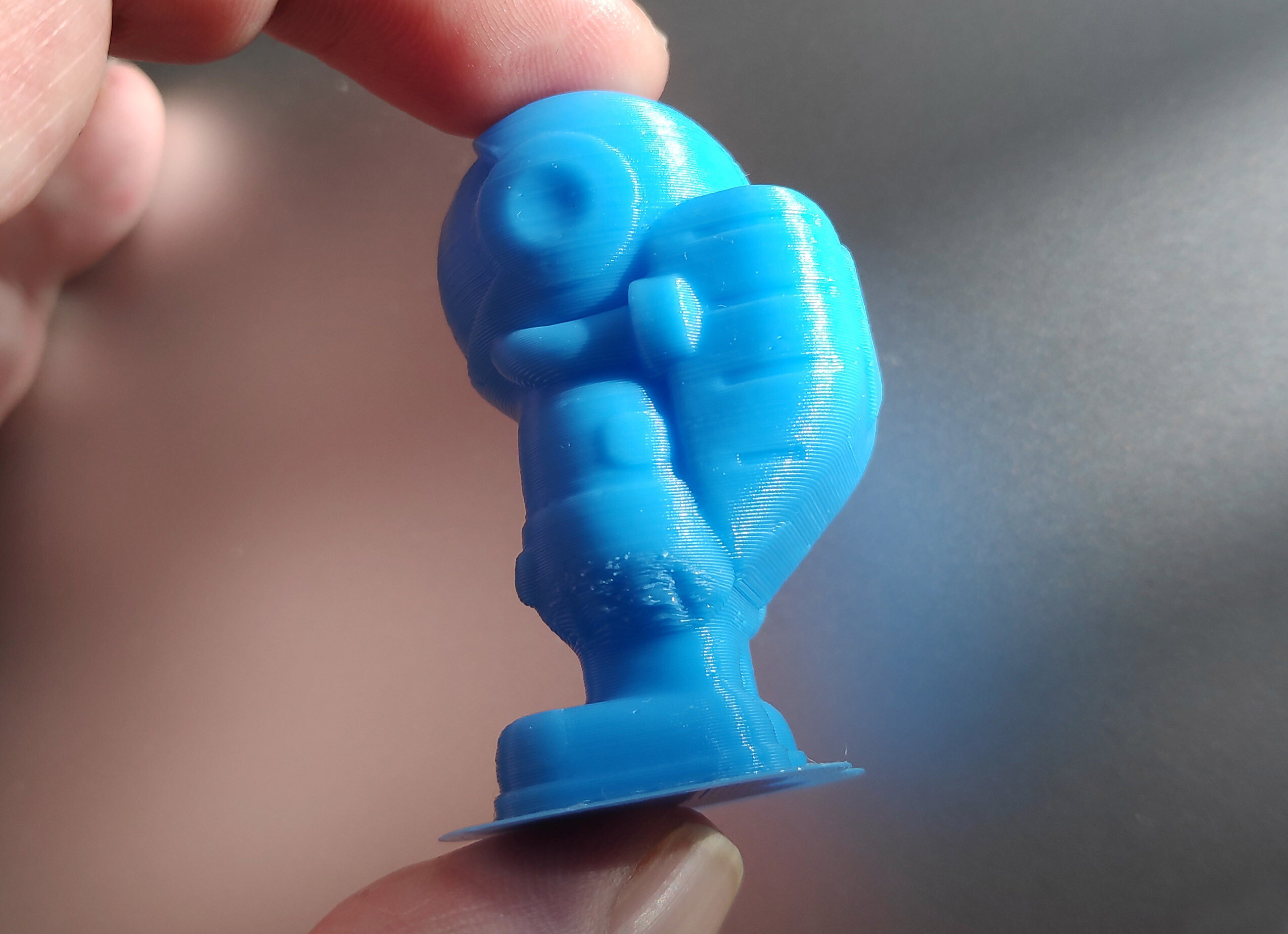

Один из тестов — космонавт, слой 0,1/0,4, 60мм/с, PLA. Тут все еще есть небольшой перегрев и возможно перелив:
