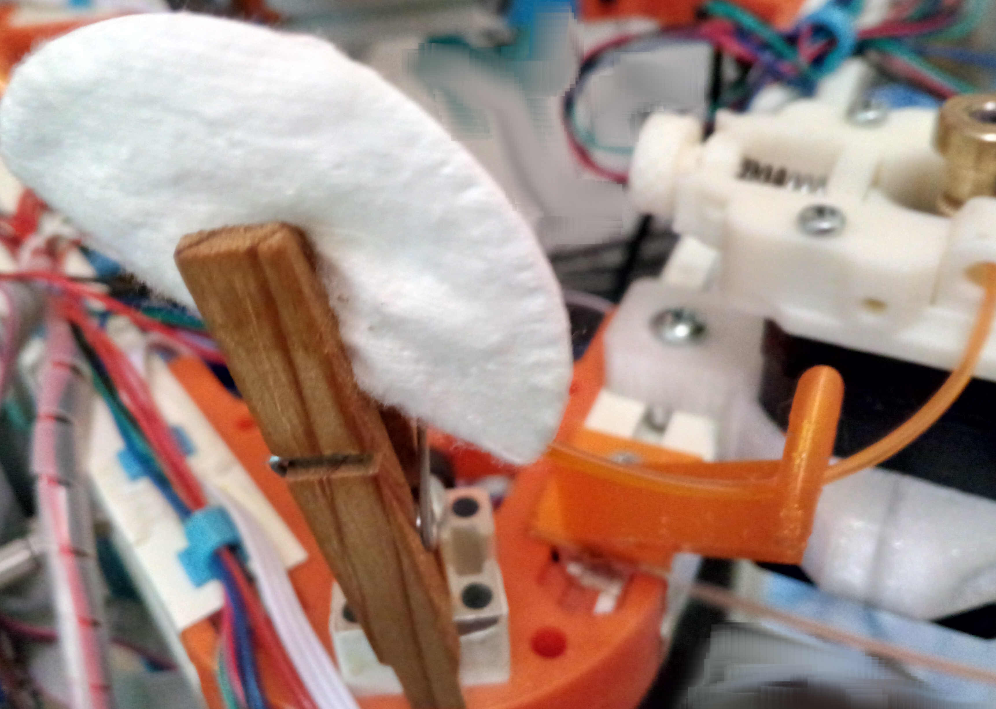

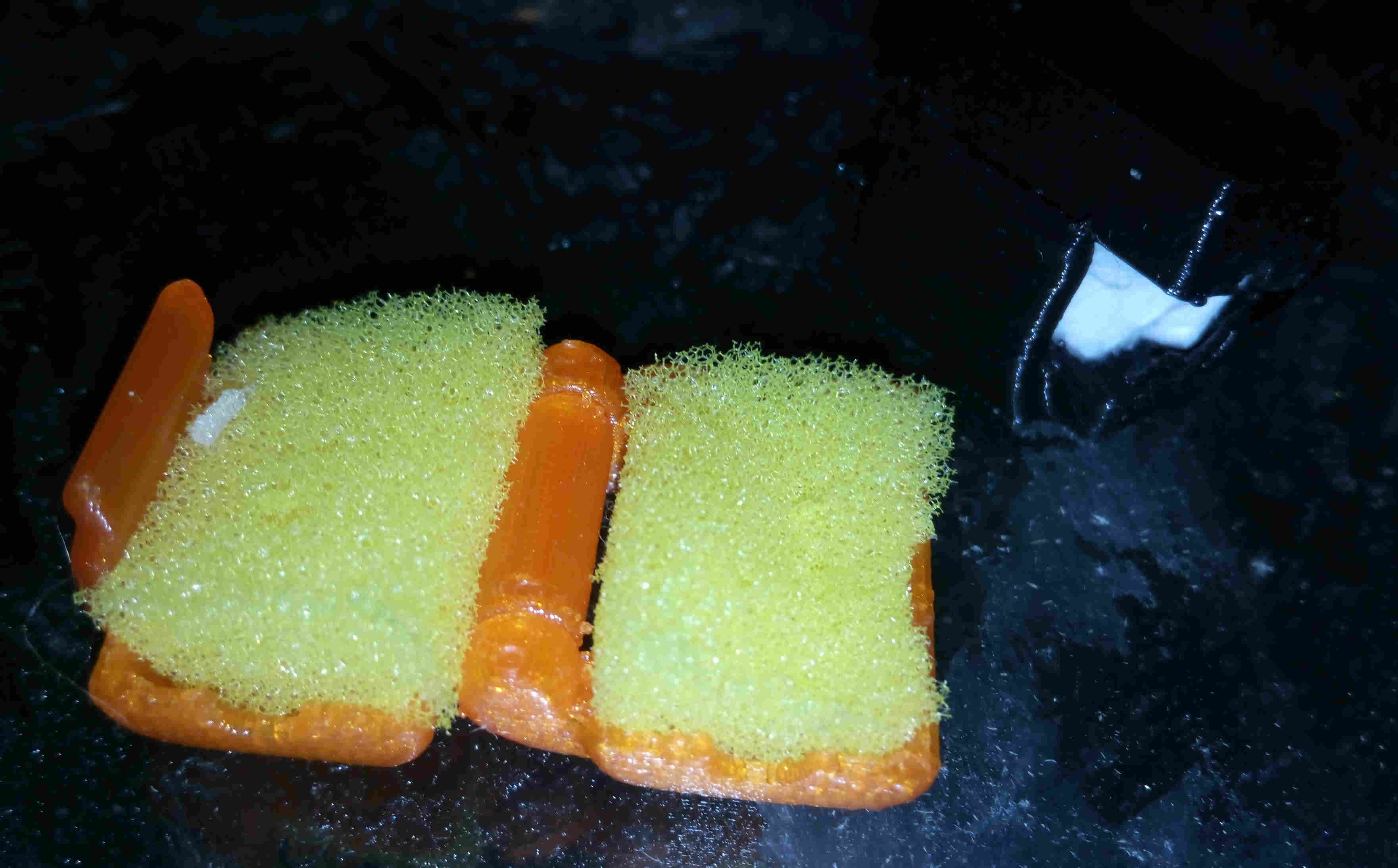

Изначально я использовал ватный диск на прищепке. Чистил хорошо, диск пачкался сильно, но уж больно по колхозному выглядело... Решил сделать "красиво" - распечатал известную модель...
Модель мне както сразу не понравилась - в закрытом виде не держалась, норовила приоткрыться.... хоть резиночкой стягивай! что опять же - колхозно смотрится.... дальше - хуже: губка прилипала к пластику, сбивалась в комок, и ваще.... а нарезаный ватный диск вместо губки - нифига не чистил, так как коробка приоткрытая и усилия на зажим нет.... пришлось вернуться к прищепке - заодно она стала выполнять роль "направляющей филамента", улучшая работу уже существующей...
Выглядит конечно не айс, но работает хорошо.
