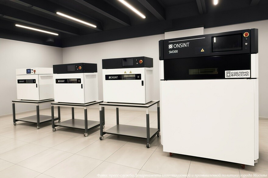

Промышленный SLS 3D-принтер Onsint SM300 включили в реестр Минпромторга РФ
Российский промышленный 3D-принтер SM300 по технологии селективного лазерного спекания полимерных порошков (SLS), разработанный и выпускаемый московской компанией «Онсинт», получил официальную реестровую запись в Государственной информационной системе промышленности. Это расширяет возможности предприятия для участия в государственных и корпоративных закупках. Российский статус техники позволяет применять ее при реализации соответствующих проектов, а также дает доступ к отдельным мерам поддержки, предусмотренным программами импортозамещения.

Аддитивная система SM300 предназначена для работы с мелкодисперсными полимерными порошками — полиамидами (нейлонами), термопластичными полиуретанами, полистиролом, Спекание осуществляется углекислотным лазером мощностью 60Вт, позиционирование луча — прецизионным гальванометрическим сканатором c оптикой F-theta и скоростью штриховки до десяти метров в секунду. Оборудование способно выращивать единичные изделия размером до 300х300х400 мм, либо партии более мелких деталей.
