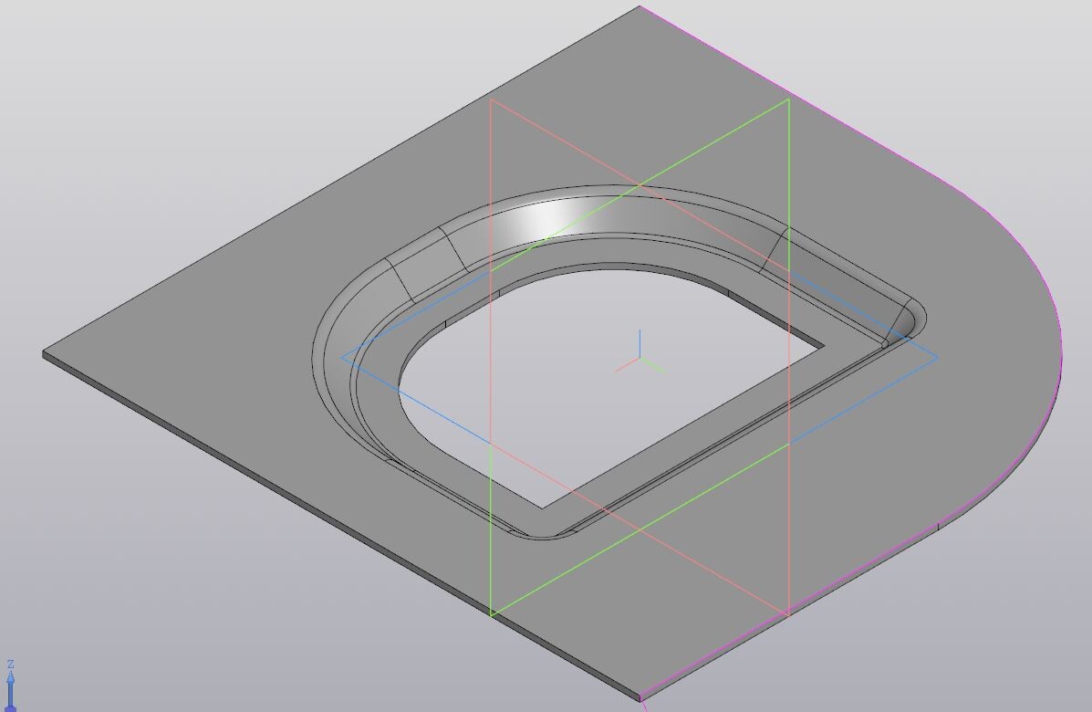

Всем добрый день.
Сгиб - работает только по прямой;Подсечка - только по прямым;Сгиб по эскизу - аналогично;Отбортовка - почти то что нужно, но дает только один сгиб, сделать вторую операцию отбортовки, чтобы получить Z-профиль - невозможно;Жалюзи - не проходит, похоже тоже только по прямым;Закрытая штамповка, с последующим вырезанием сердцевины - визуально дает то что нужно (на рис.), но невозможно получить развертку.
Как быть? Мои фантазии исчерпаны.
Как в Компас-3Д выполнить сгиб по кривой?
Можно даже только U-профиль, а прямую часть снизу я бы сделал отдельно двумя операциями сгиба, так бы даже было лучше для последующей ручной гибки. Но если нет, не страшно, сделаю освобождение вручную на развертке.
