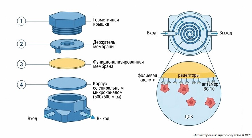

Принцип работы нового чипа размером с монету — вылавливание раковых клеток за рецепторы фолиевой кислоты, которых у здоровых клеток значительно меньше.
3D-печатный микрожидкостный чип поможет оценивать риски образования метастаз

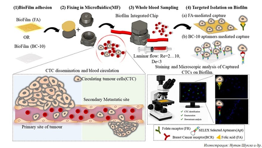

«Стенки канала выстланы пленкой на основе природного полимера из панцирей ракообразных (хитозана), на которую посажены молекулы-ловушки. Это фолиевая кислота и синтетические фрагменты ДНК (аптамеры), которые намертво цепляются именно за раковые клетки. Кровь проходит через лабиринт, раковые клетки прилипают к стенкам, а все остальное уходит дальше. В итоге за двадцать минут из нескольких миллилитров крови удается поймать те самые редкие вестники будущих метастазов, и поймать их живыми. Врач получает возможность следить за болезнью по обычному анализу крови», — пояснил Александр Гуда.
В настоящее время устройство адаптировано для поиска клеток опухолей молочной железы: оно позволяет вычислять 80–91% процент циркулирующих опухолевых клеток и не дает ложноположительные результаты в крови здоровых пациентов. При этом более девяноста пяти процентов пойманных клеток оставались живыми и неповрежденными — это важно, поскольку живые клетки можно далее исследовать на молекулярном уровне.
«Для решения той же диагностической задачи применяют целый ряд иммуномагнитных и микрожидкостных решений, однако во многих системах пойманные клетки приходится вручную переносить в отдельный модуль для анализа, и они теряются и повреждаются. Наше решение — более доступное и с экономической, и с технологической точек зрения. Один чип можно напечатать на 3D-принтере примерно за сорок пять минут, а начинку подобрать под конкретный вид рака», — добавил Александр Гуда.
