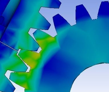

Как нагружается зуб колеса? Это хорошо видно из рисунка.
Чтобы зуб не выпал...
Более нагруженные части имеют более яркую окраску. Хорошо видно, что это в основании зуба. Если мы сделаем его 'толще', то долговечность его увеличится. Как это сделать?

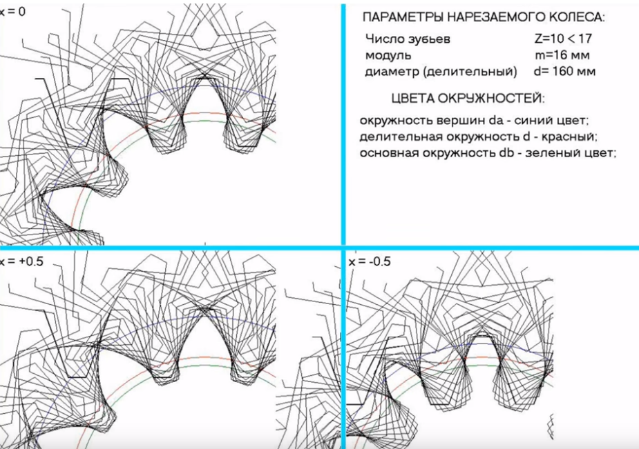

Эту рейку можно придвигать или отодвигать от оси колеса. Эта операция называется коррегирование или смещение рейки.

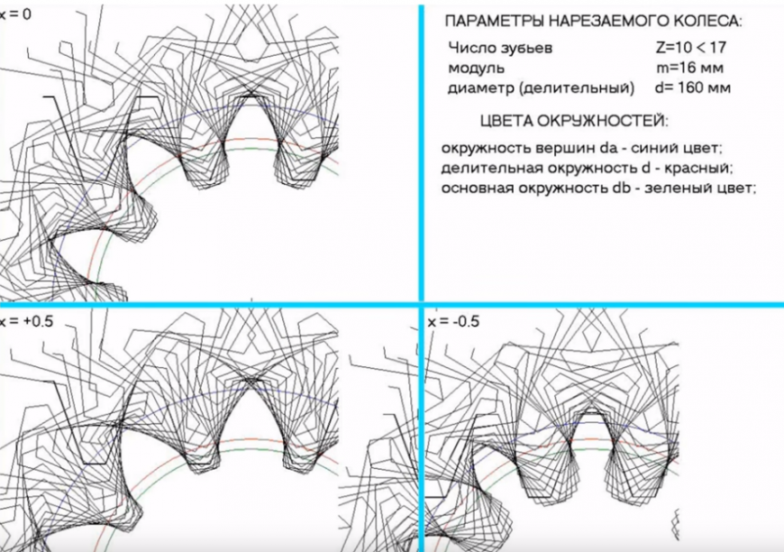

Для чего это надо, хорошо видно из ролика.
Как хорошо видно из сравнения различного смещения, зуб с положительным смещением имеет более толстое основание, а значит и большую прочность.
