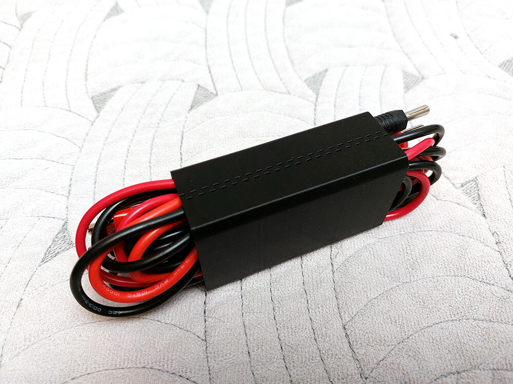

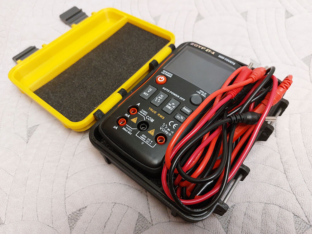

Создав неплохой кейс под измерительные приборы понял что не хватает для "полного счастья" ☺. Это какого-то устройства позволяющего удобно размещать щупы в отведённом для них пространстве. Если щупы маленькие и провода короткие, то разместить их там не проблема. А если надо взять с собой две пары щупов?
Нечто подобное показывали в кинокомедиях, когда главный герой пытается закрыть с горочкой набитый чемодан. Но выход нашелся, в виде тонкостенного пенала

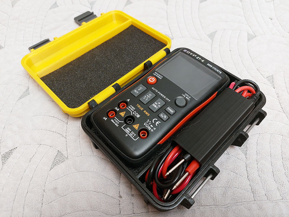

В него легко умещаются две пары щупов
после чего без проблем укладываются в кейс с прибором
Закрыть его не составляет никакого труда.

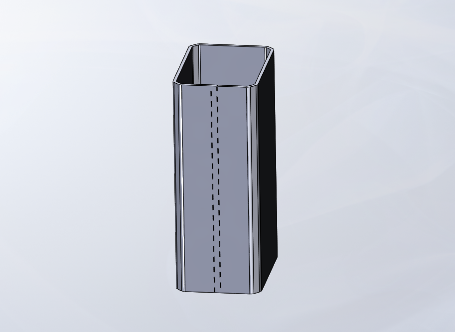

Возможно кто-то задался вопросом зачем на модели две пунктирные линии. Это для того, чтоб можно было напечатать его в режиме вазы. Толщина стенок 1.2мм, свободно печатается соплом 0,4мм если задать ширину линии 0,6мм. Модели добавлены к выложенным на сайте кейсам.
