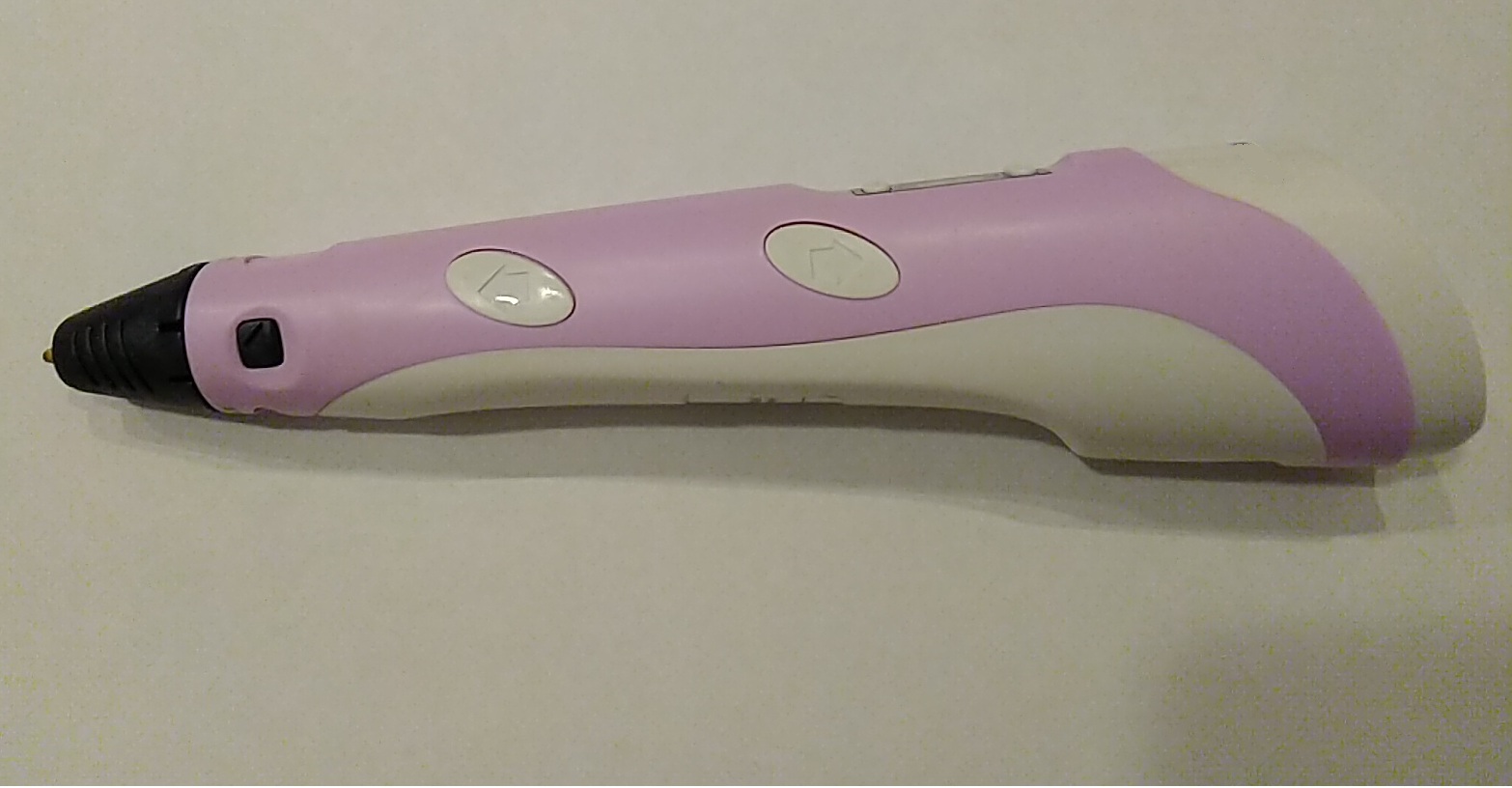

Так как сам увлекаюсь 3D печатью решил приобщить и детей к созданию трехмерных игрушек своими руками.
Пока дети осваивали купленную им на очередной праздник 3D ручку, в голову пришла идея о нестандартном её использовании.
Согласно паспортным данным, в ручке можно использовать PLA и ABS (ручная регулировка от 160 до 225 градусов). В данный диапазон температур попадает большая часть расходных материалов принтера. Кроме того, диаметр нити тоже совпадает (1,75 мм).

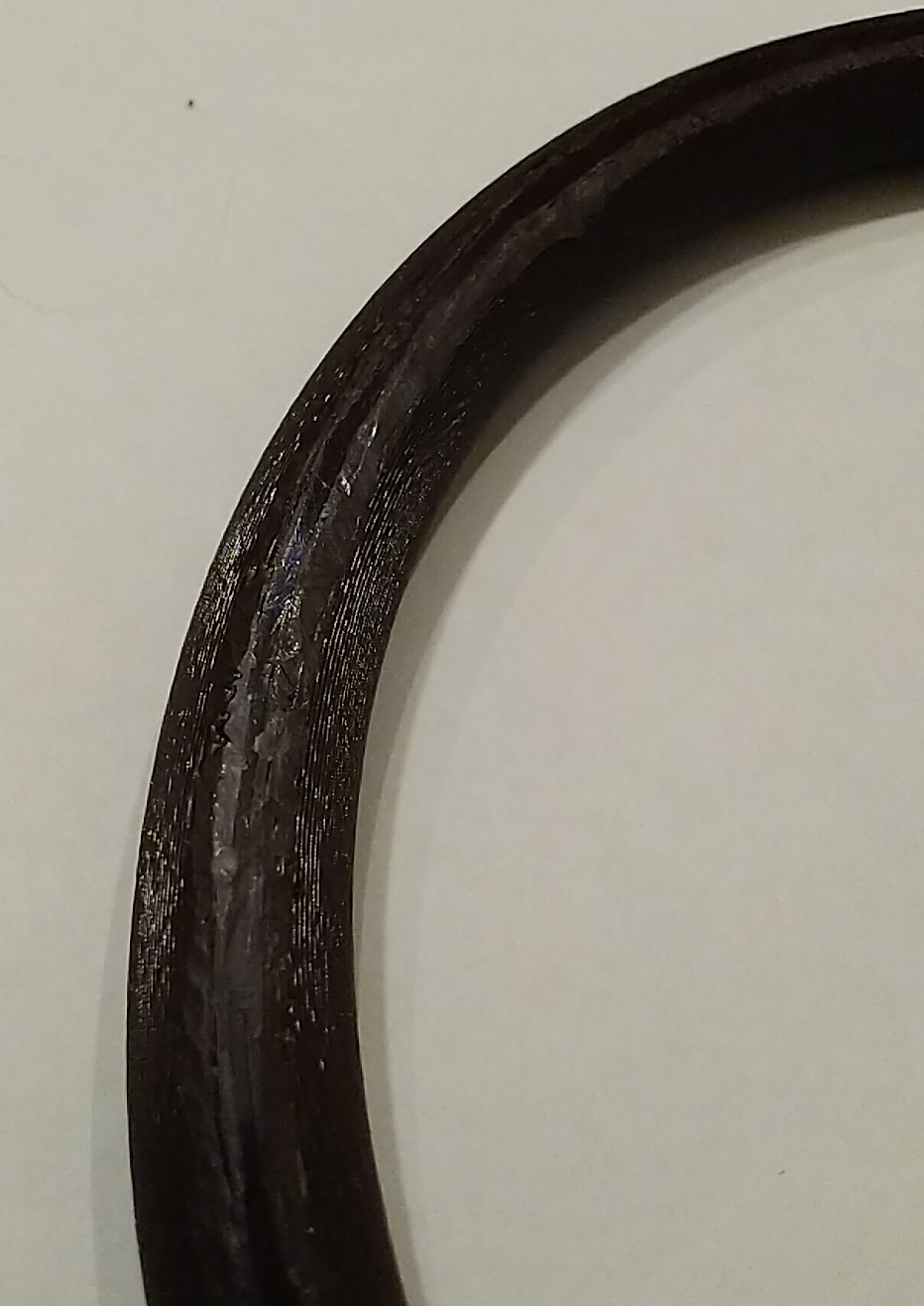

Основные места образования дефектов - это всякого рода нависания и мосты (на фото деталь перевернута).
Чтобы исправить дефектность поверхности достаточно удалить отслаивающиеся места (так же как при обычной ММА сварке) и "заварить" дефектное место.
После остывания необходимо убрать образовавшийся облой, провести наждачинг и постобработку.
В результате имеем деталь без поверхностных дефектов.
При "сварке" необходимо обеспечить следующее:
- однотипность материала (использование материала, из которого напечатана деталь);
- минимальная скорость подачи пластика (для обеспечения межслойной адгезии);
- околоперпендикулярное положение 3D ручки :) ;
- при большой толщине наплавление проводить послойно;
Проведенные испытания показали возможность устранения дефектов.
Итого: 15 см пластика + время на устранение = экономия пластика и времени на перепечать.
Все работы велись на пластике SBS от FD plast, при максимальной температуре 225 градусов с последующей обработкой сольвентом.
