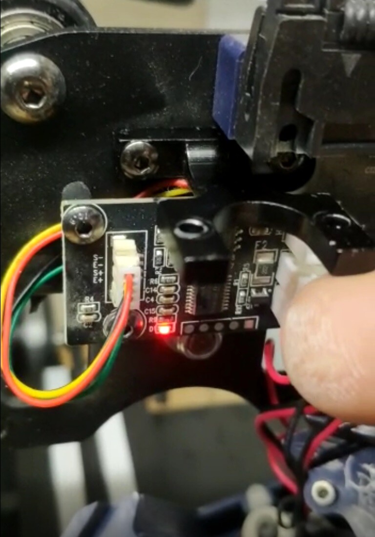

Приобрёл принтер Anycubic Vyper, до этого был 4MAX от тех-же кубиков, первый месяц радовался как ребёнок, по сравнению с предыдущим динозавром, это всё равно что с Pentium Celeron 366, пересесть за Intel i7 10700K, слёзы счастья заливали мне глаза, каждый раз, когда я отправлял очередную модель на печать.....но, счастье было не долгим, израсходовав за месяц 4 катушки PETG, полез обслужить экструдер и корявыми ручками испортил тензодатчик. Не буду вдаваться в подробности, какими эпитетами я себя называл, но сколько не занимайся самобичеванием, принтер сам себя не починит. Начал курить форумы, профильные сайты, читать мнения "экспертов", толком не нашел нужной инфы, кроме того, что нужно писать продавцу челобитную, в надежде на то, его Продавейшество, соизволит прислать необходимую вам деталь для замены, хотя бы месяца за 3-4 и молоток для выпрямления рук в придачу.
В ходе научных изысканий и изучения подробных ТТХ принтера, выяснил, что параметры Резистивного мостового тензометра, должны быть 350 Ом. Попытки найти такую диковинную вещь, на просторах нашей и без того многострадальной Родины, оказались безуспешны, впрочем как и нет возможности купить его у официалов ......но, Слава Богу!!! Есть чудесный магазин, где сбываются мечты и всего за каких-то пару сотен рублей, Alliexpress нам в помощь!!! Нашел на необъятных просторах этой "страны Оз", жизненно необходимую мне деталь! Далее не буду описывать процесс оформления покупки и томительного ожидания, когда прибудет необходимый тензодатчик, оставлю лишь ссылку на продавца этих чудо-датчиков.....ТЫРК.

Снимаем крепление хотенда, аккуратно удаляем пришедший в негодность датчик и зачищаем мелкой наждачкой место под новый датчик....
....извините чёта я не в фокусе.
Затем на очищенную поверхность при помощи супер-клея, устанавливаем новый датчик, даём время остыть...
После этого берем свой любимый TS100 и аккуратно припаиваемся к плате. В этом месте, советую сразу загнуть провода, я этого сразу не сделал и оторвал одну площадку для пайки, так как толщина датчика тоньше папиросной бумаги.
Затем для надёжности и изоляции покрыл сверху слоем замечательного клея TITAN.
И о чудо, Хвала Всевышнему!!! Он заработал.....
