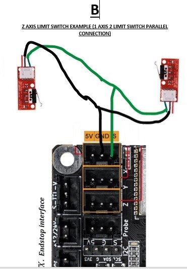

Концевики для Makerbase MKS DLC32 V2.1 GRBL или как я потерял по своей глупости день.Заказал я как то на алике плату управления Makerbase MKS DLC32 V2.1 GRBL.

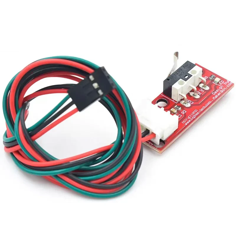

Всем хороша, и Вайфай есть и блютуз (при условии, что сможешь все это настроить ибо сток не работает). Ну да речь не об этом а о концевиках! При подключении, не используйте +5в, иначе плата просто встанет! Только сигнальный и земля. Тогда все будет работать.
Брал я в свое время такие. Увы и ах, но про подключение везде толком не говорят, либо я альтернативно одаренный). В общем, надеюсь своим небольшим постом хоть кому то помогу сохранить время и деньги.P.S. Для тех, кто в танке =))
На этом все.
